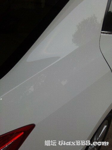

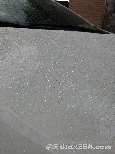

476不亏出了名的持久,目前1星期,洗车水珠还很好,比2.0蛋碎,可能本人新人,476上下蜡比2.0难,2.0应很适合新手很好上下蜡,哈哈~~476上了一个车门,觉得很难下蜡,我就喷水湿上湿下,很软松的乱擦一通
