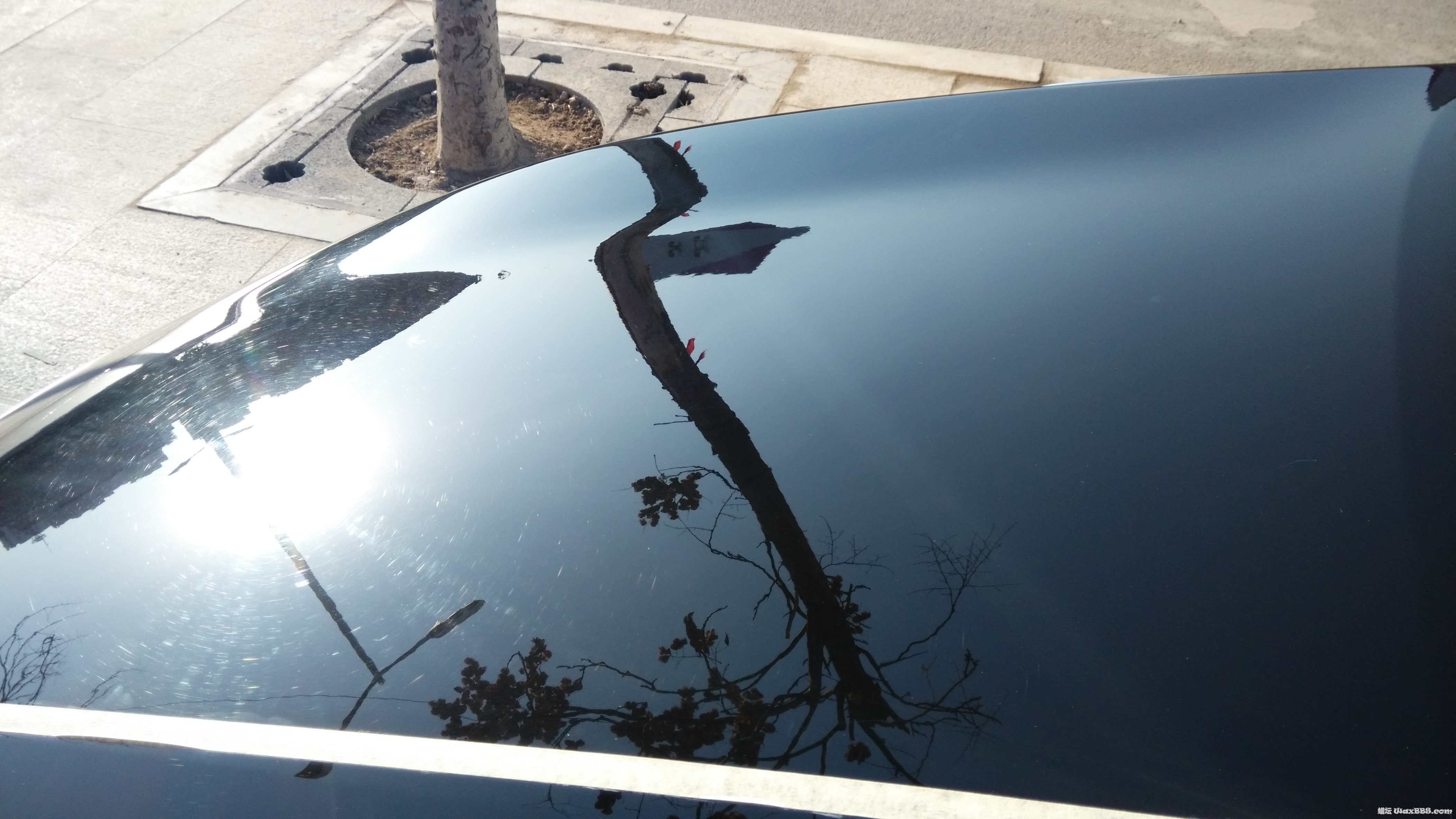

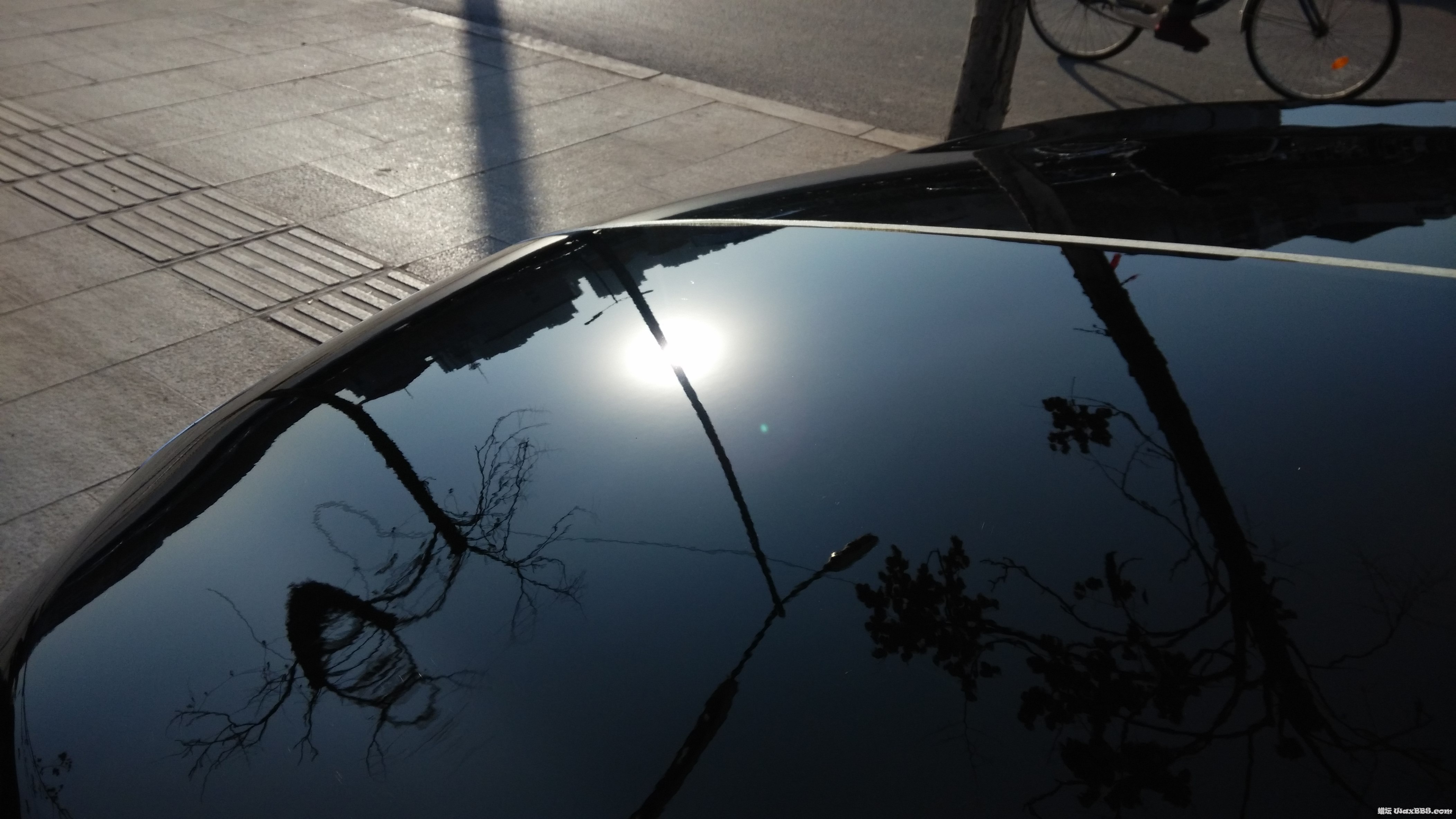

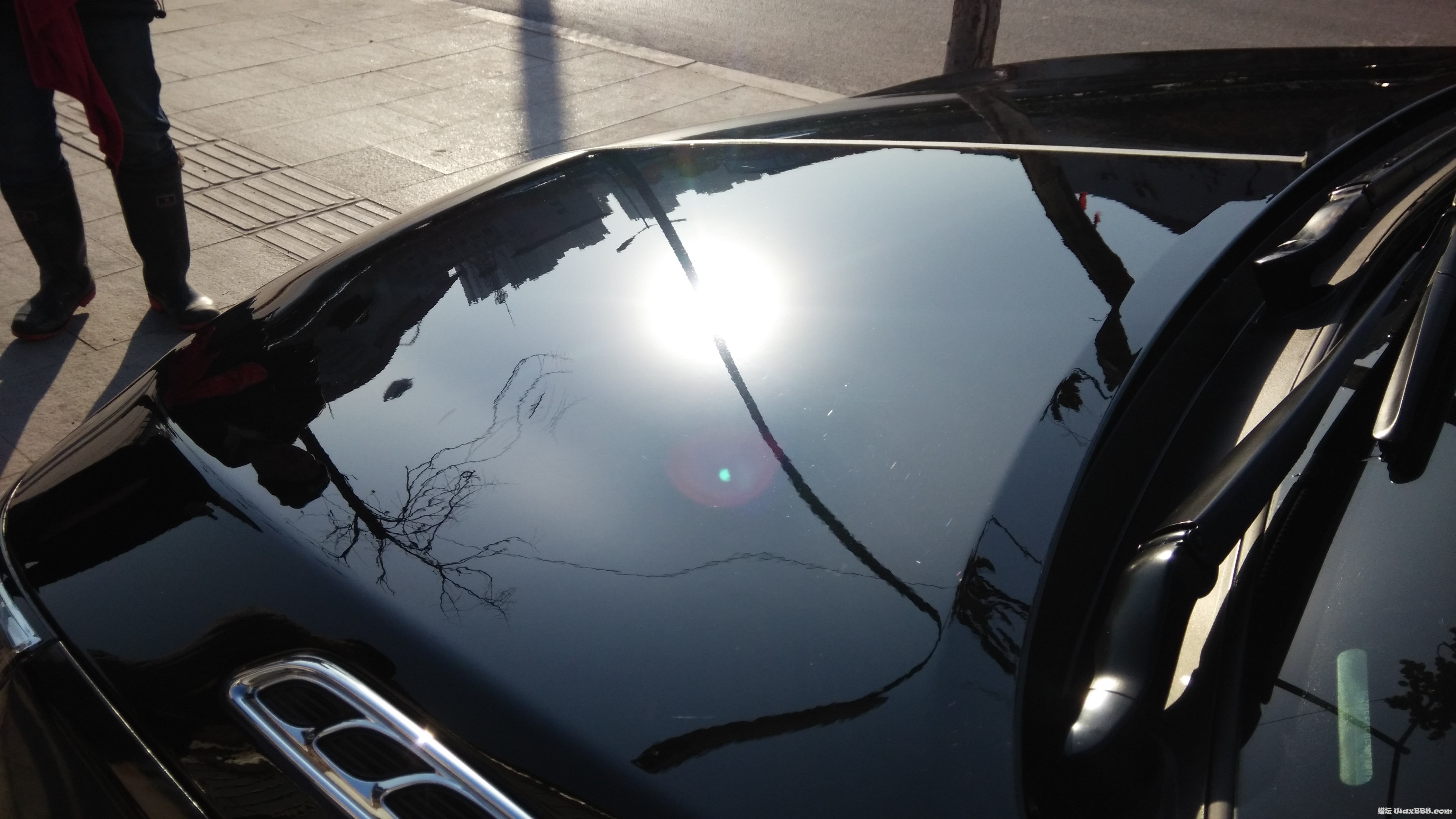

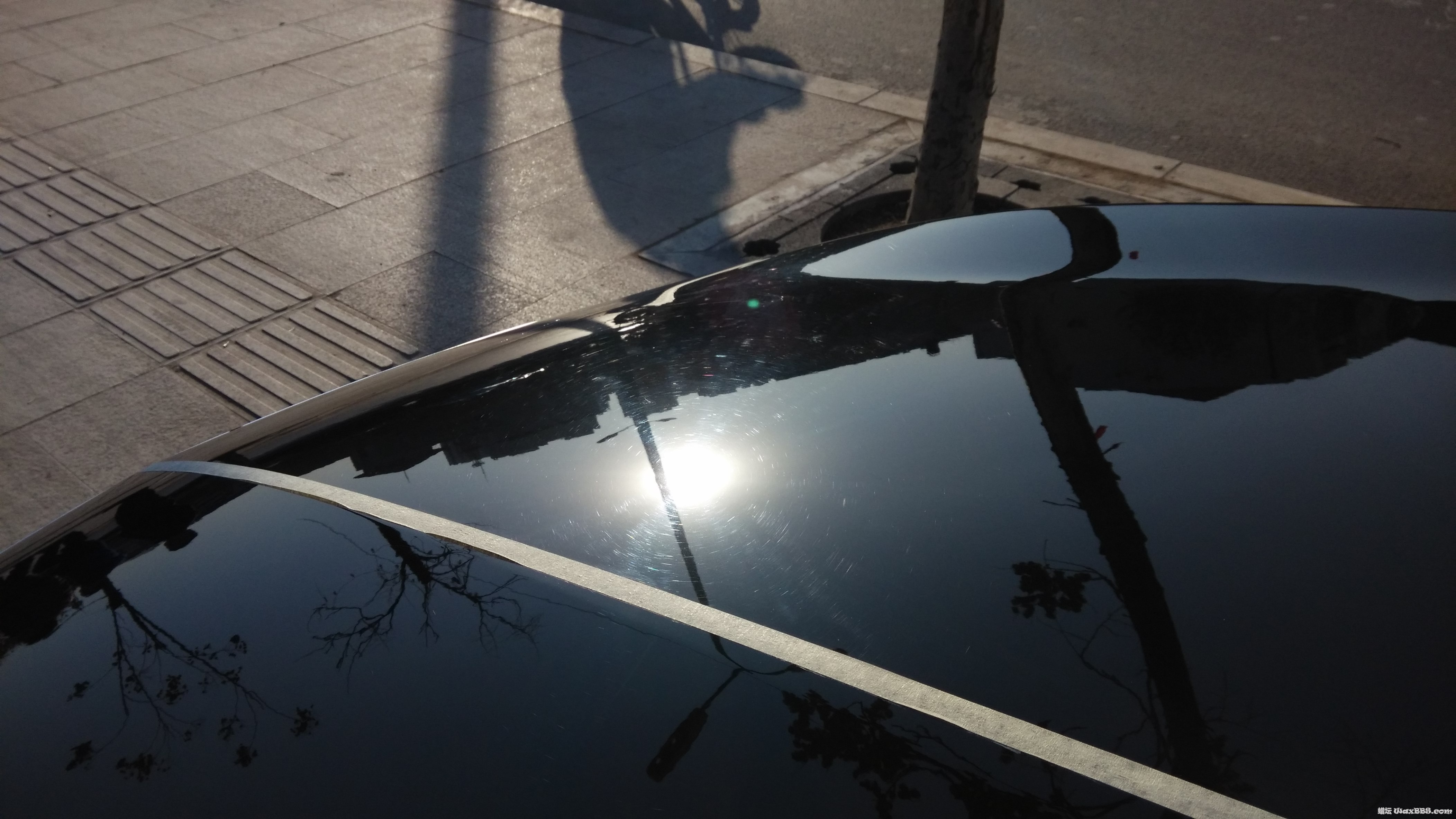

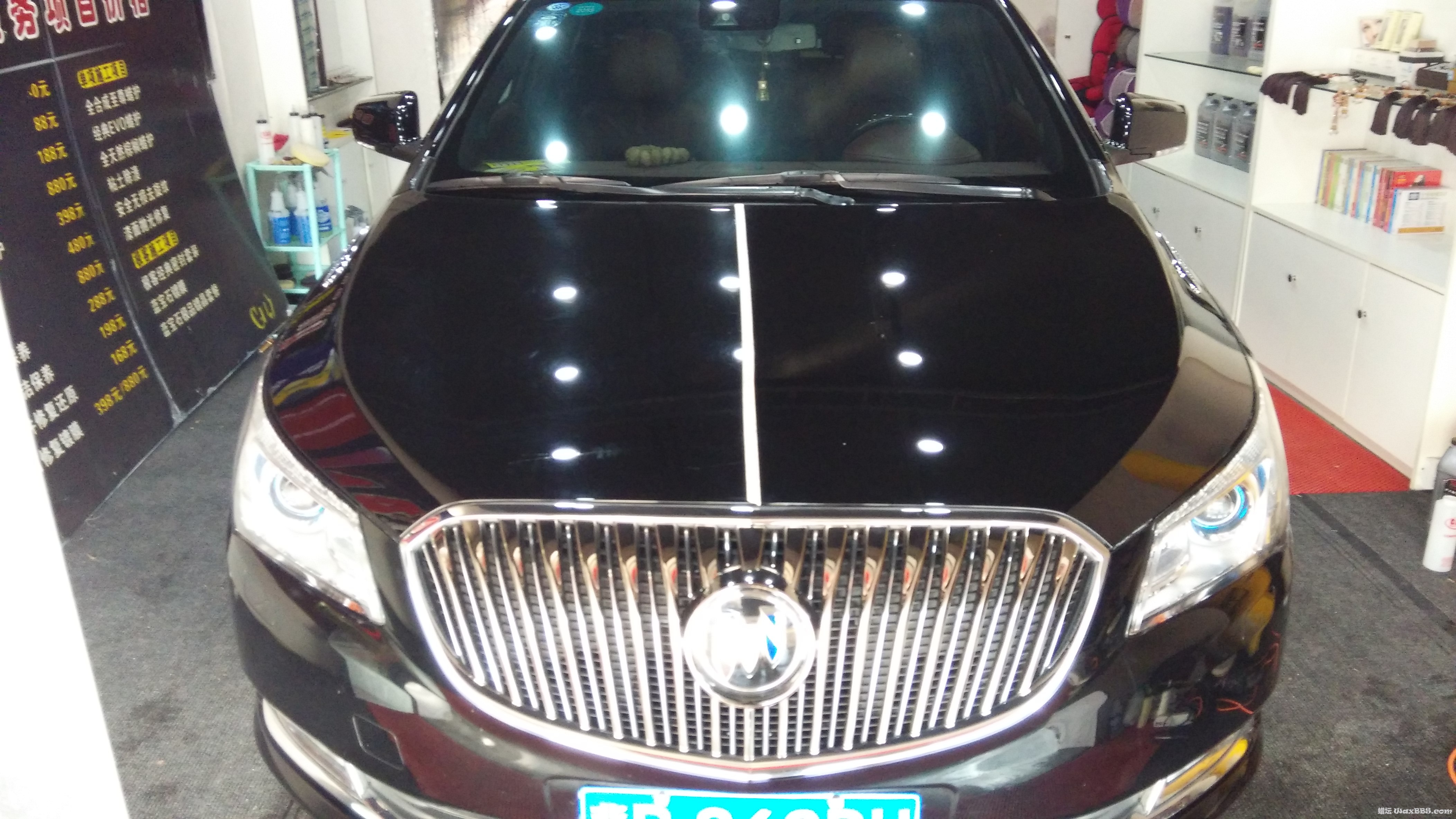

三遍下来那些炫纹和太阳纹全部光光,但是还有一些深的划痕去除不了,必须水砂吗?还是我羊毛抛的太浅???
第一遍用的中度研磨剂2000,削切等级为7,盘是美耀的羊毛盘
第二遍为轻度研磨 削切为3级,
第三遍用的是炫纹清除研磨剂 盘是美耀还原盘
前两张为无处理
处理过后

首先我们把划痕抛掉是把漆面打平,确实可以把漆面划痕抛平,但是费时费力费材料,同样是打平我们只是用了不同的方法,效果是一样的。这只是二中方法,不同的人有不同的看法,有的人可能考虑安全,有的是师傅硬塞的,条条道路通罗马,有利有弊,酌情判断吧,,,,,希望能对你有帮助
吸烟=崇高
2013-04-17
较深的划痕的话,还是水砂来得安全一些··羊毛盘有弊端,比如需要增加下压力度,来增加切割力,这样会带来温度的升高,进而更容易烧漆,还有羊毛盘需要反复的抛,每抛一次就增加一次抛穿的风险,还是水砂吧,冷打磨,相对安全
满都拉图
2014-08-13
41
4
我感觉要看划痕深度,如果漏色漆或是钣金了,就该小心了!美容是在保证漆面安全的前提下进行的,我目前水砂过2台车,一辆我舅的奔驰ML,一辆朋友的索纳塔,结果都砂漏了……完美主义加水平不够!结果重喷漆了……
