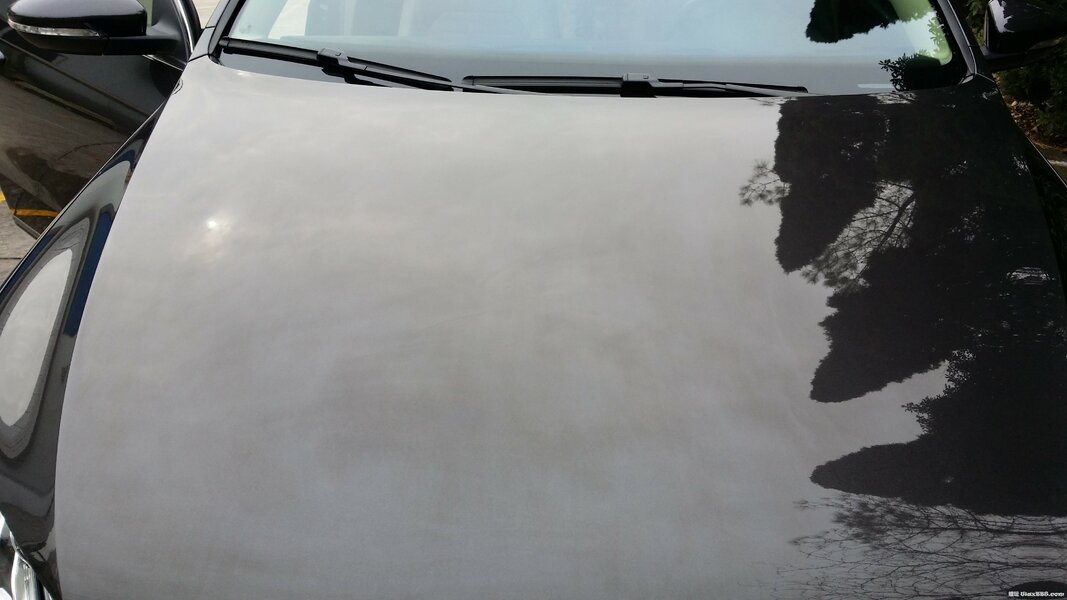

打蜡后前引擎盖漆面颜色深浅不一如何处理
豆干豆枝
2014-04-18
迈腾摩卡棕,1个月前,洗完车直接打蜡,没有去铁粉和跑泥,脱脂,蜡是CG 三倍硬壳蜡,打完发现漆面颜色深浅不一,于是论坛查询,浓度高CG的柑橘洗车液能下,试用后发现仍有颜色深浅不一的现象存在,听朋友说V7也能清洁漆面,所以周日再次洗车,试用V7,结果深浅依然存在,请教各位高手,如何才能有效解决。万分感谢。

这个是蜡影,洗一两次车就能解决,不需要特殊处理。

洗了二次,感觉没效果,推荐一下,哪种洗车液有用,脱脂有用吗,是13款摩卡棕。

我停车环境比较好,全部地下车库,不下雨的话,二周洗次车。我以前用SONAX 液体蜡,打厚了也没有出现蜡影,CG 的蜡估计力道太强了。

我的尾厢有一块小区域也是这样。。深浅不一,需要从某个角度倾斜才看到。。求解决。。不是蜡影。。{:5_289:}

用wolfgang或者victoria的漆面深层清洁剂,瞬间搞定,这种问题我遇到过太多次了。。。。
