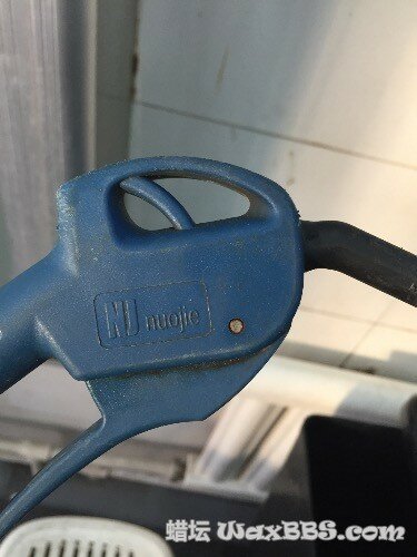

尤其是我们东北,天冷,后视镜特别难吹,车开出来一跑就是一路水,现在就差宠物烘干机没试过了!普通吹气枪不解决问题。
迪特律长春上城
2014-12-04
43
店里目前用的这个效果很一般!

宠物吹水机还是比较好使的,值得拥有~~价格也实惠,还可以吹热风,起到烘干作用

先处理下前置因素
室内找个地装个空气能热水器
吹枪是不可少的
用于第一遍快速大面除水
第二遍上吹水机

已经买了!但不是蓝豚的,太着急拍了,先买一个回来试验下,到时候再和大家分享,打算先用吹气枪吹一遍,再上吹水枪,东北冬天洗车遭罪,毛巾擦漆面都擦不干,开出去就冻上,跟镀膜似的!
