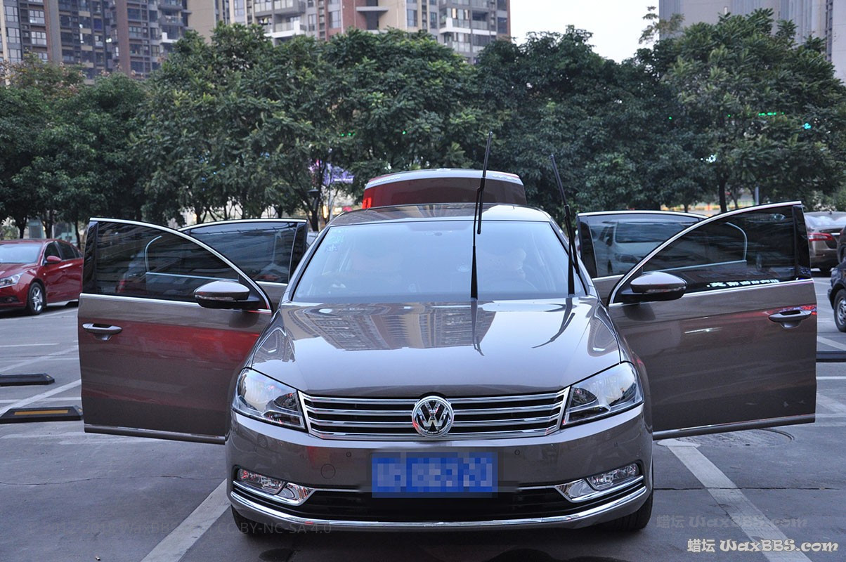

12月13号终于迎来了自己的处女撸,心情是既紧张又兴奋啊。这次施工的内容是比较多的,整个过程横跨了4天时间。客观真实地把作业发出来是需要勇气的,同时也是希望坛子里的大大们能多多指点下我这个新人,好让我能快速地成长起来。[/align]
[align=left]先来做个简单介绍吧。车辆概况:2015款1.8T领先迈腾,14年11月底提的车。提车时脏得看不下去,车身上厚厚一层积尘,车门上大片的干泥浆。为了怕划伤车漆只简单用水冲了冲,没有敢用毛巾擦。提车至今没再洗过车,车漆摸上去特别的涩。洗车场地:露天停车场,风沙大、地面脏。护理场地:老婆公司的地下车库,水泥地面,终年不清理,厚厚一层灰。[/align]

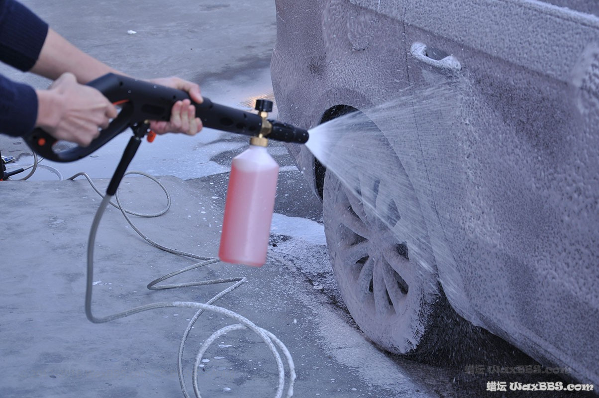

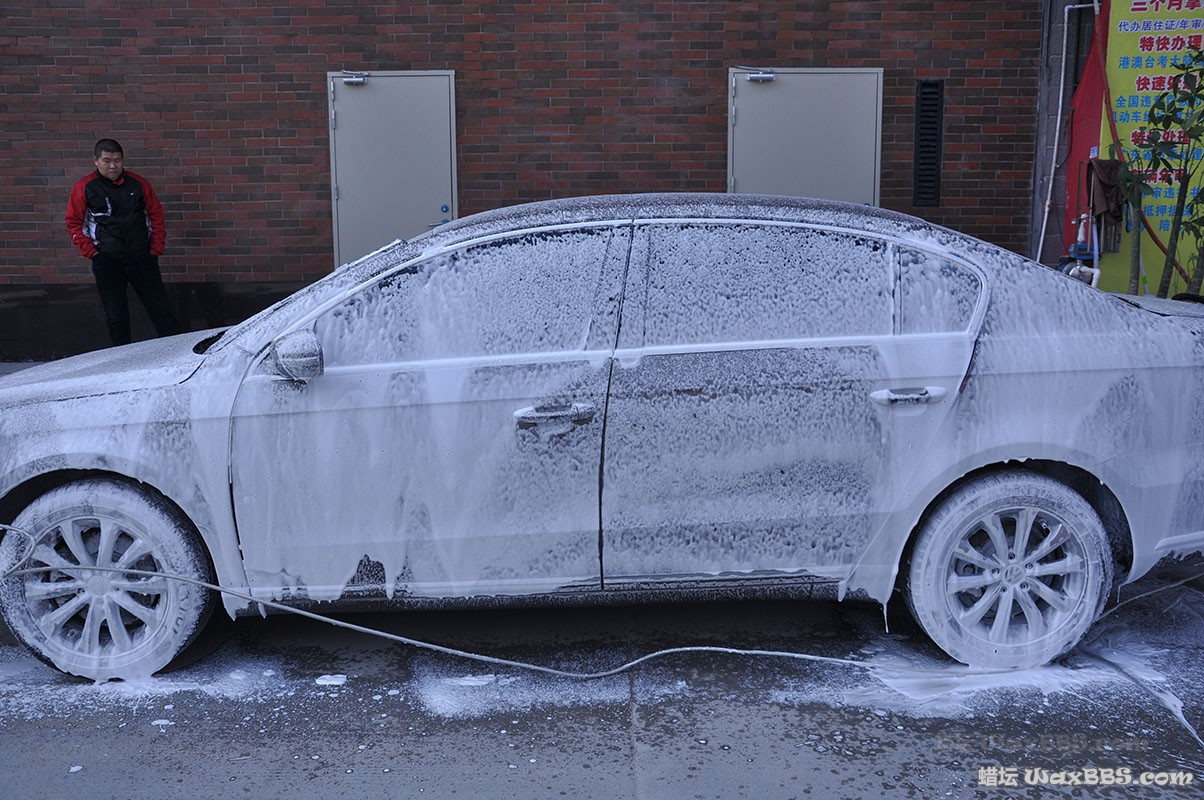

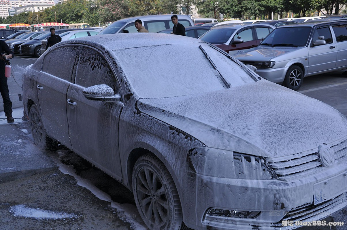

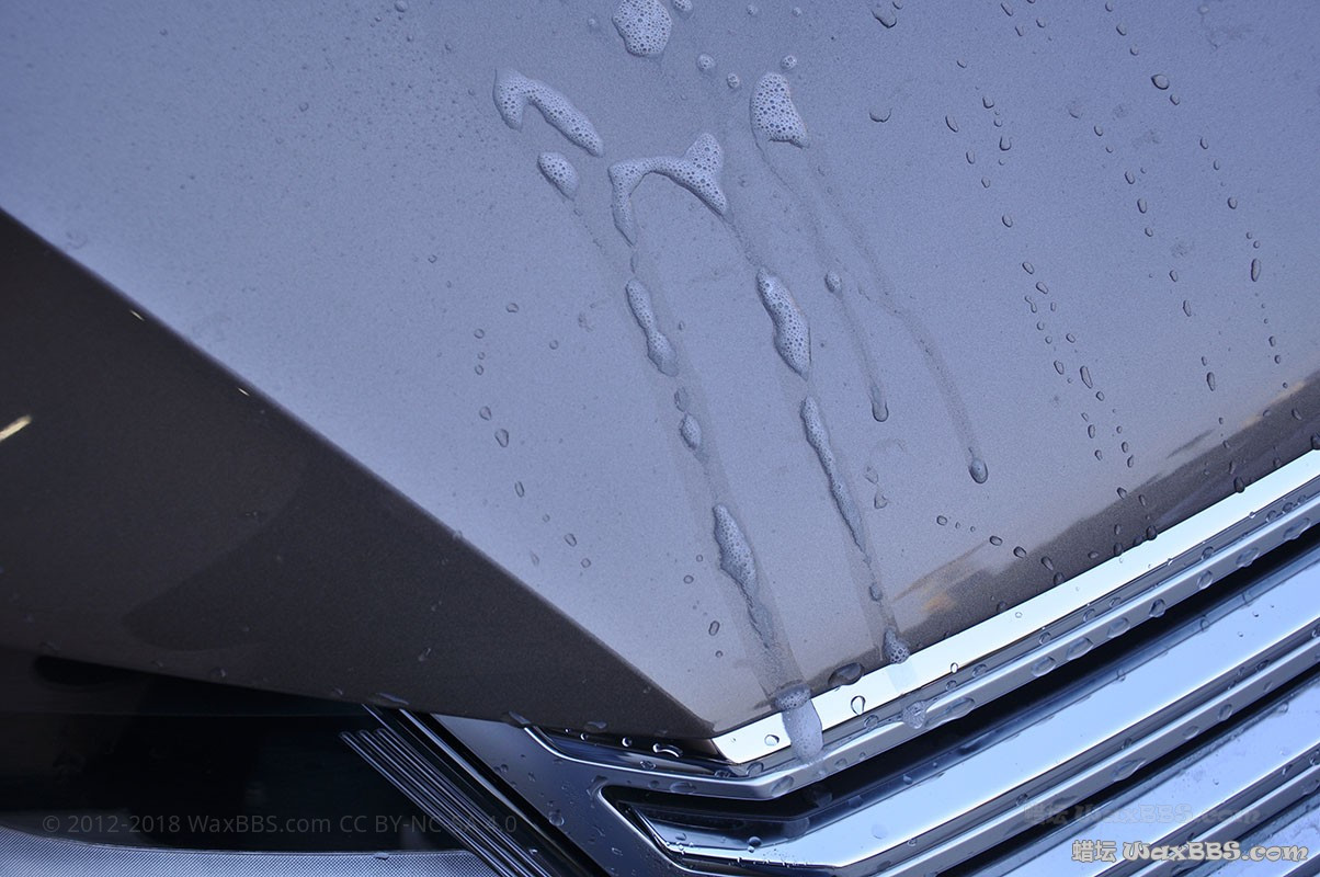

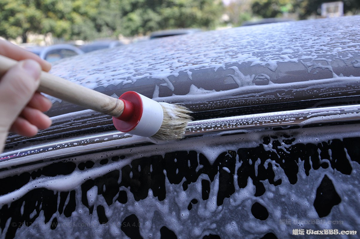

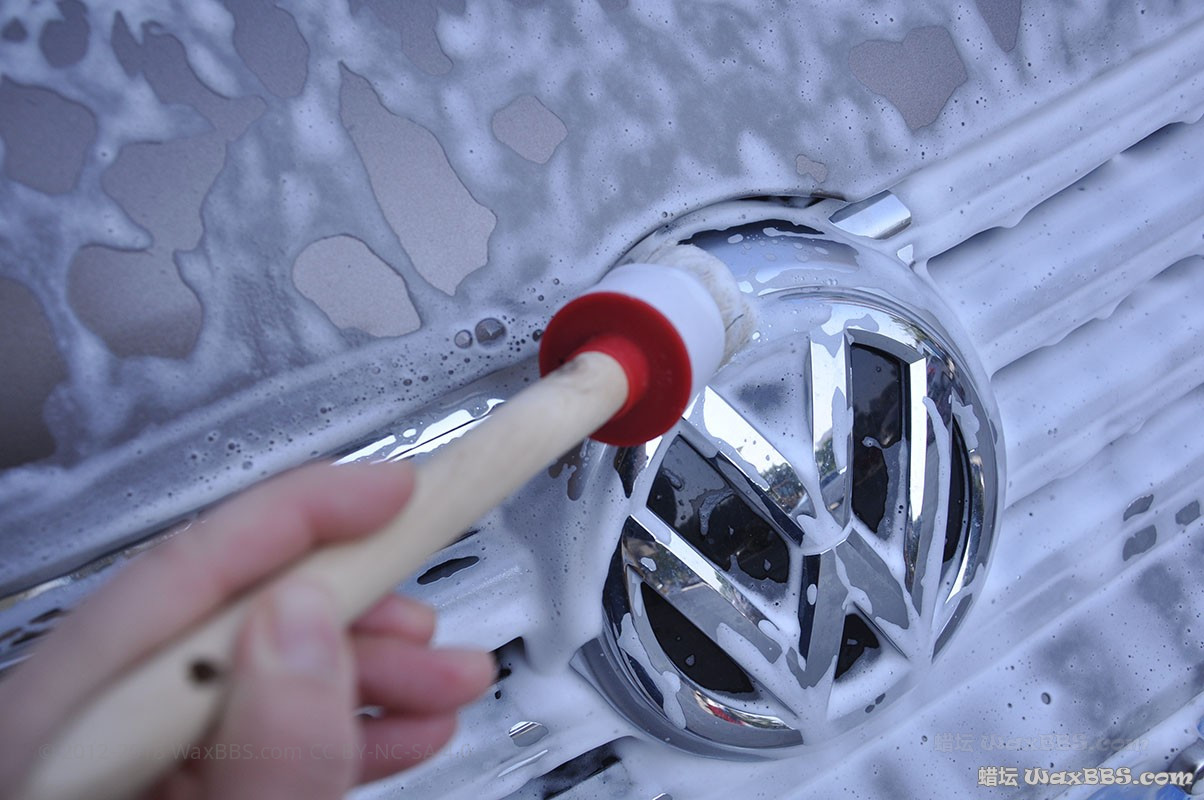

[font=宋体][size=14pt]1[/size][/font][font=宋体][size=14pt]、预洗泡沫喷淋全车(D110,1:4稀释),毛刷跟进细节处理(车在楼下停了一夜,所以不存在需要冷却刹车、机舱系统的步骤)。这一步要注意细节处理不能遗漏,最好按一个方向绕车施工,形成立体上的闭合;再就是要注意防止泡沫干燥在车体上,需要及时过水冲净。D110的作用是瓦解污垢并在大颗粒污垢表面形成包裹、提供润滑,避免高压水冲洗时,污垢颗粒划伤车漆。如果车漆上有大量的泥水垢,我觉得还是先用低压水冲一遍再喷涂D110更有效果。[/size][/font]

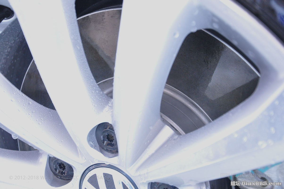

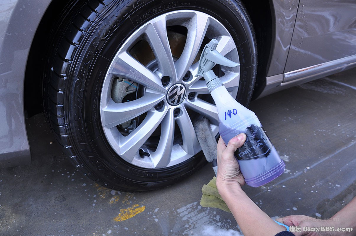

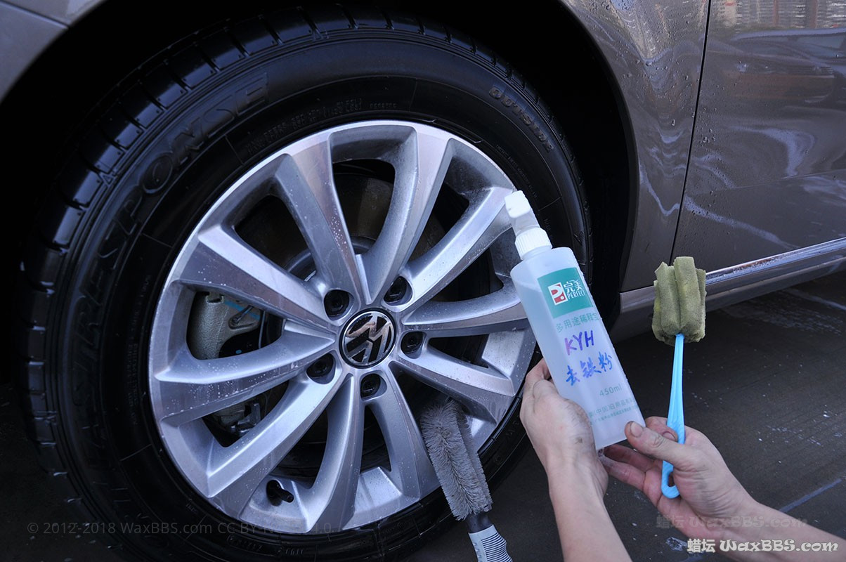

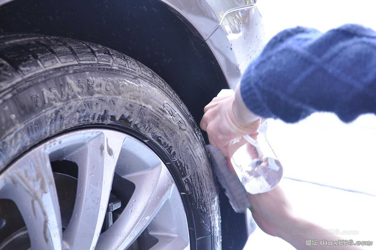

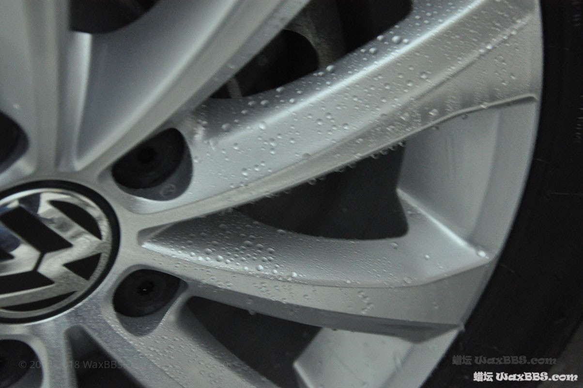

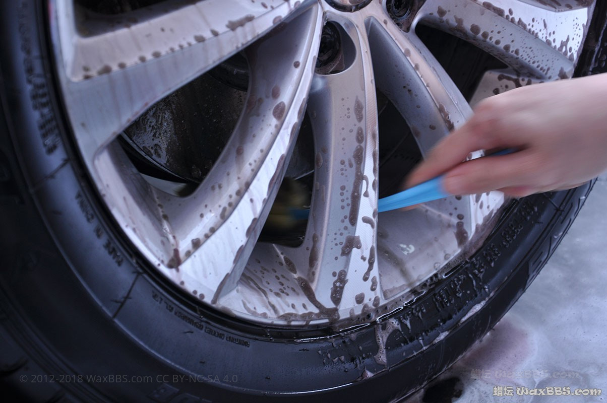

[align=left]2、清洗轮弧(D108,1:6稀释)、轮胎(同轮弧)、轮毂(D140,1:5稀释;KYH去铁粉,1:1稀释)。这一步没啥说的,就是刷。个人感觉使用海绵奶瓶刷清洁轮毂内壁很高效。这里要吐槽下迈腾的设计了,前轮弧板是塑料材质,后轮弧板是绒毡板材质。刷后轮弧的时候怎么也刷不干净,最后还有好多碎草沫子。还有你妹的4S,迈腾是越野吗?你的店是开在乡间吗?后轮弧板上多少泥块?怎么来的?[/align][align=left] DSC_0131.JPG DSC_0132.JPG DSC_0143.JPG DSC_0144.JPG DSC_0146.JPG DSC_0129.JPG DSC_0128.JPG DSC_0148.JPG DSC_0150.JPG DSC_0138.JPG [/align]

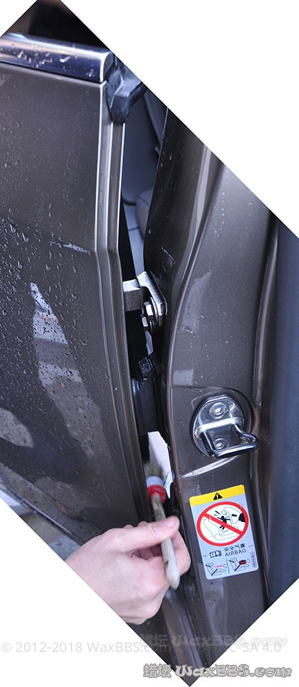

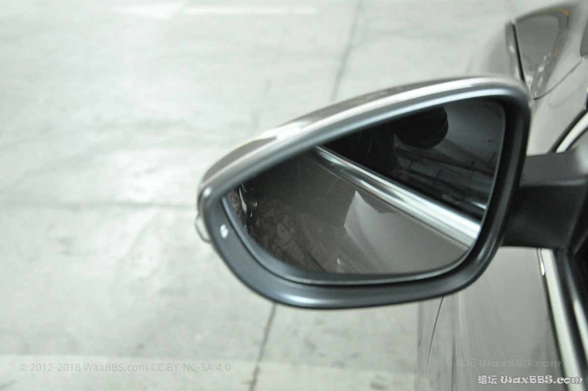

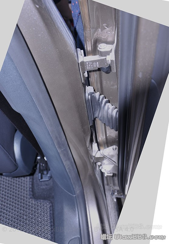

[align=left]3、清洗门轴(D108,1:6稀释)、门框(勾兑金装)、车门内侧(同门框)。唉,被围观的好心人给打乱了步骤。个人觉得这一步是清洗工作中最难的了,需要耐心。因为门板内有多种材料、各种接缝,冲水也不方便。随后准备入个花洒头,觉得很有必要。[/align][align=left] DSC_0155.JPG DSC_0156.JPG DSC_0157.JPG DSC_0159.JPG [/align]

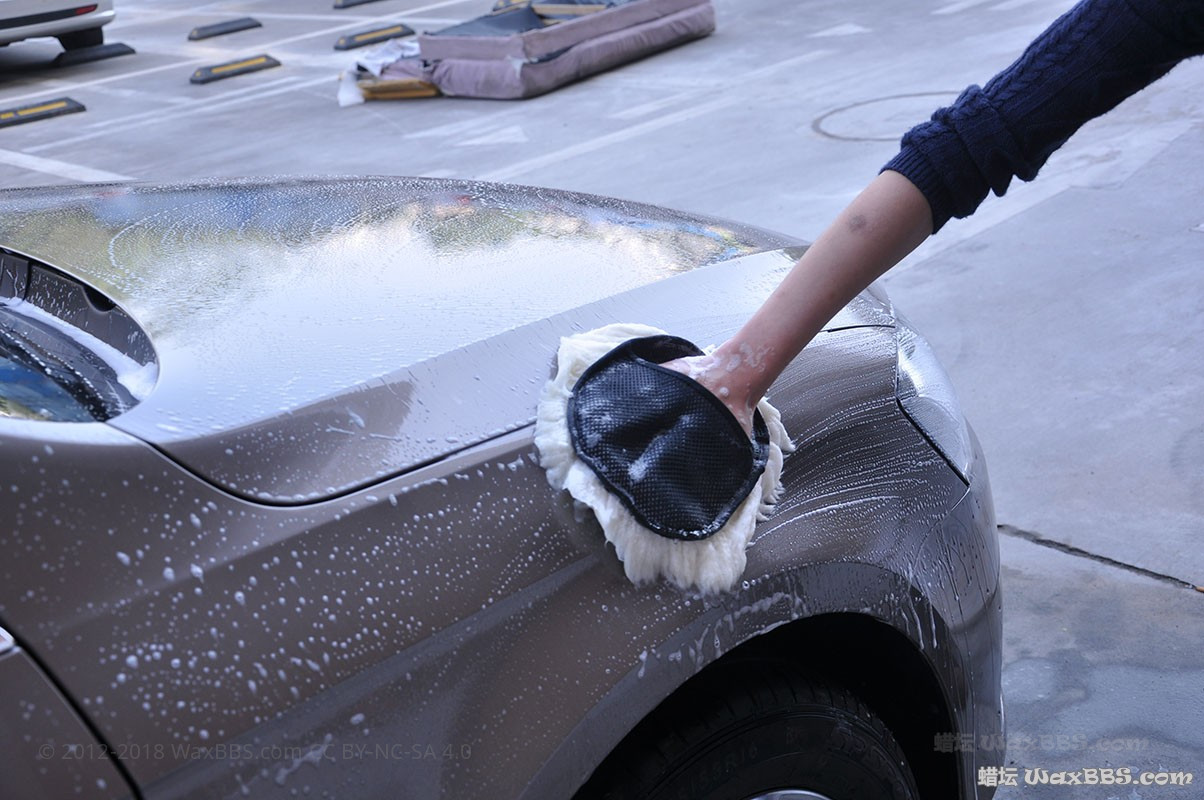

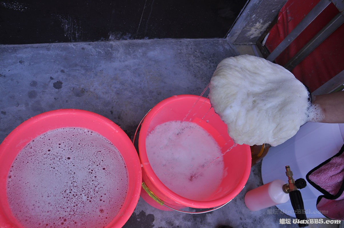

[align=left]4、两桶水(勾兑金装)。这一步就是用羊毛手套搓澡。我准备了2种手套,羊毛手套用在防擦条以上的部位,纤维手套专门擦拭防擦条以下的部位。唯一的遗憾是羊毛手套掉毛。[/align][align=left] DSC_0163.JPG DSC_0164.JPG DSC_0166.JPG [/align]

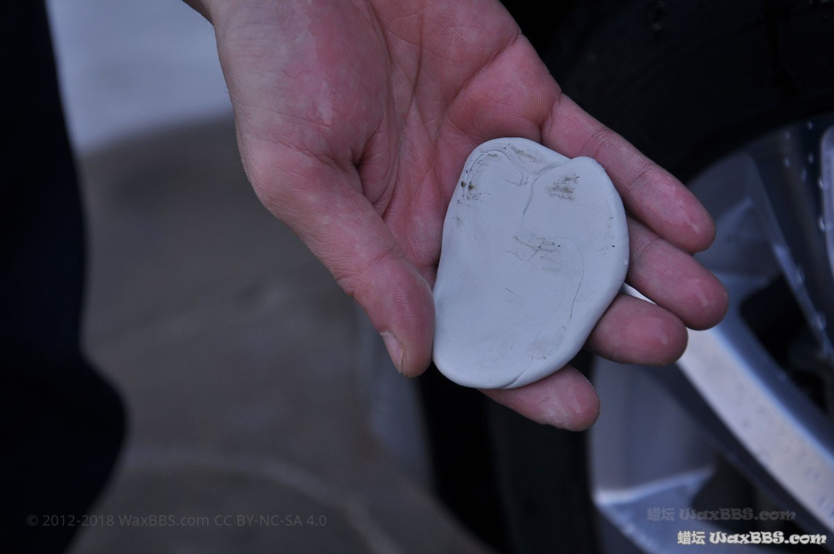

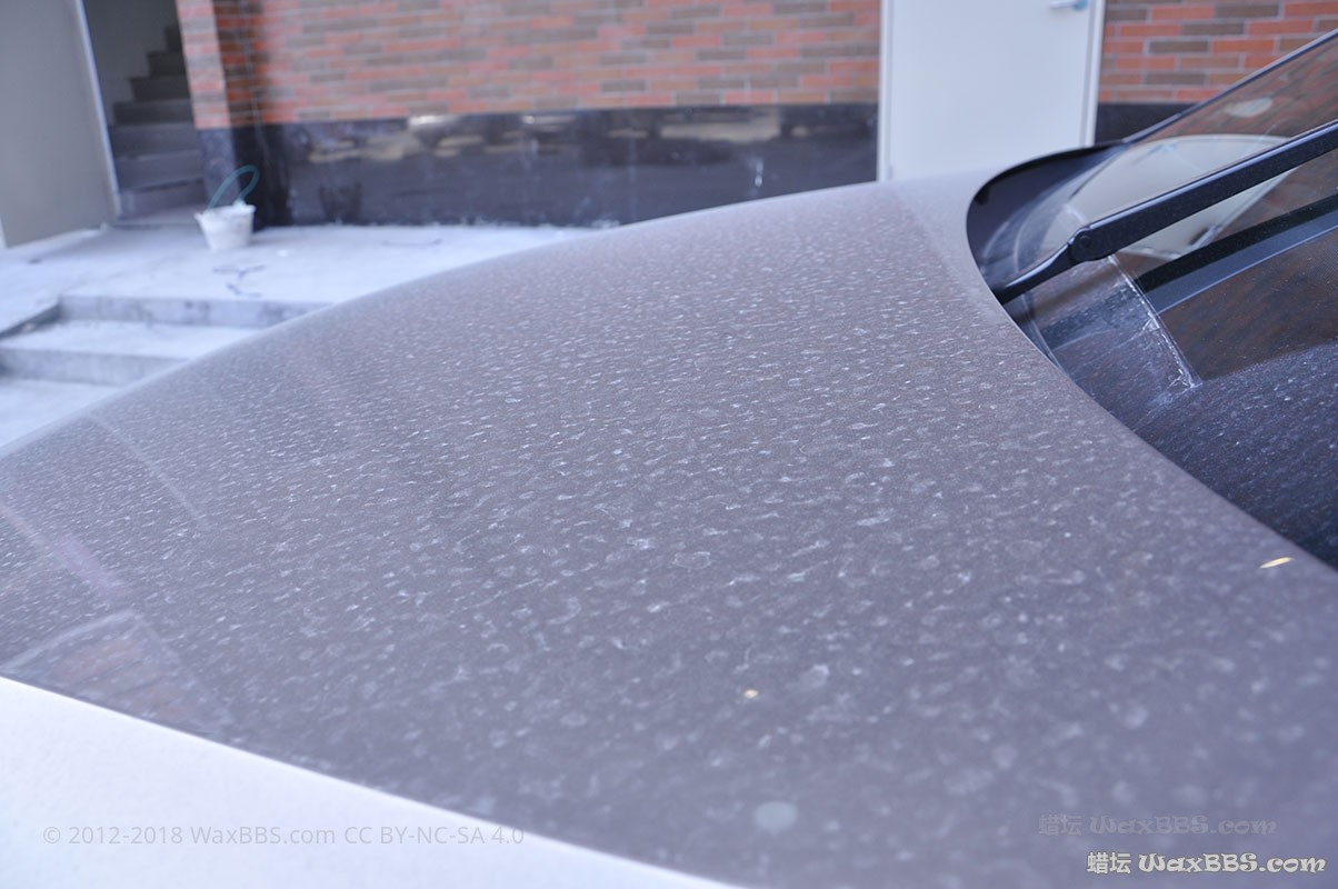

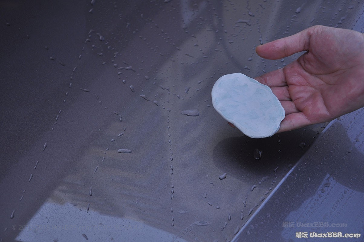

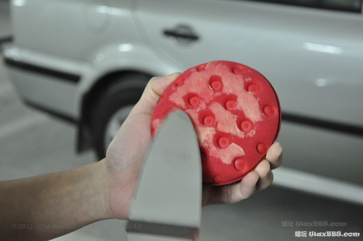

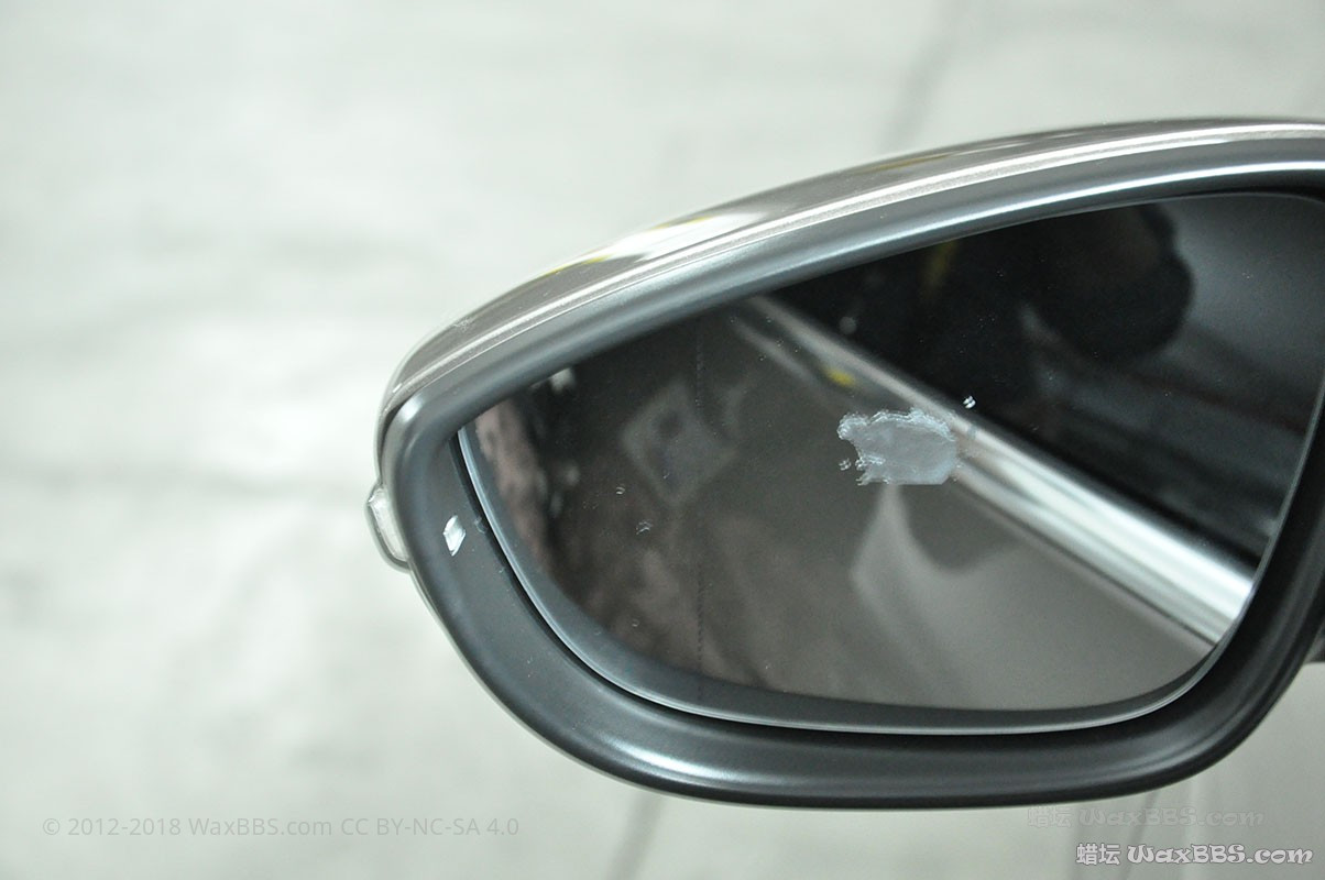

[align=left]7、跑粘土(粘土为沃夫冈白色,润滑使用D155原液)。这一步我的施工是失败的。先看第二张图片,跑了引擎盖后发现没有污垢,但是粘土接触面有绿色,金色的漆面怎么能跑出绿色来?百思不得其解。第二天请教了明仔后才安心,这里要表示感谢。因为这粘土很硬,捏不动啊,当时我和老婆还嘀咕是不是买到假货了?呵呵,新人没有经验,不要笑话。再看第三张图片,我说施工失败的原因就在这了。粘土上不是污垢,而是砂子,这说明车身没有冲干净!幸亏我跑粘土是从上到下的顺序来的。立即和老婆说了该问题,然后又是一阵猛冲。遗憾的是再次冲水后仍有少量的砂砾存在。分析原因可能有两种:一、洗车机出水量小,再次冲水还是没有冲净。二、地面上的砂砾被高压水击打后飞溅到了漆面上。打算下次再撸车,先把场地冲一遍。[/align][align=left] DSC_0175.JPG DSC_0176.JPG DSC_0177.JPG [/align]

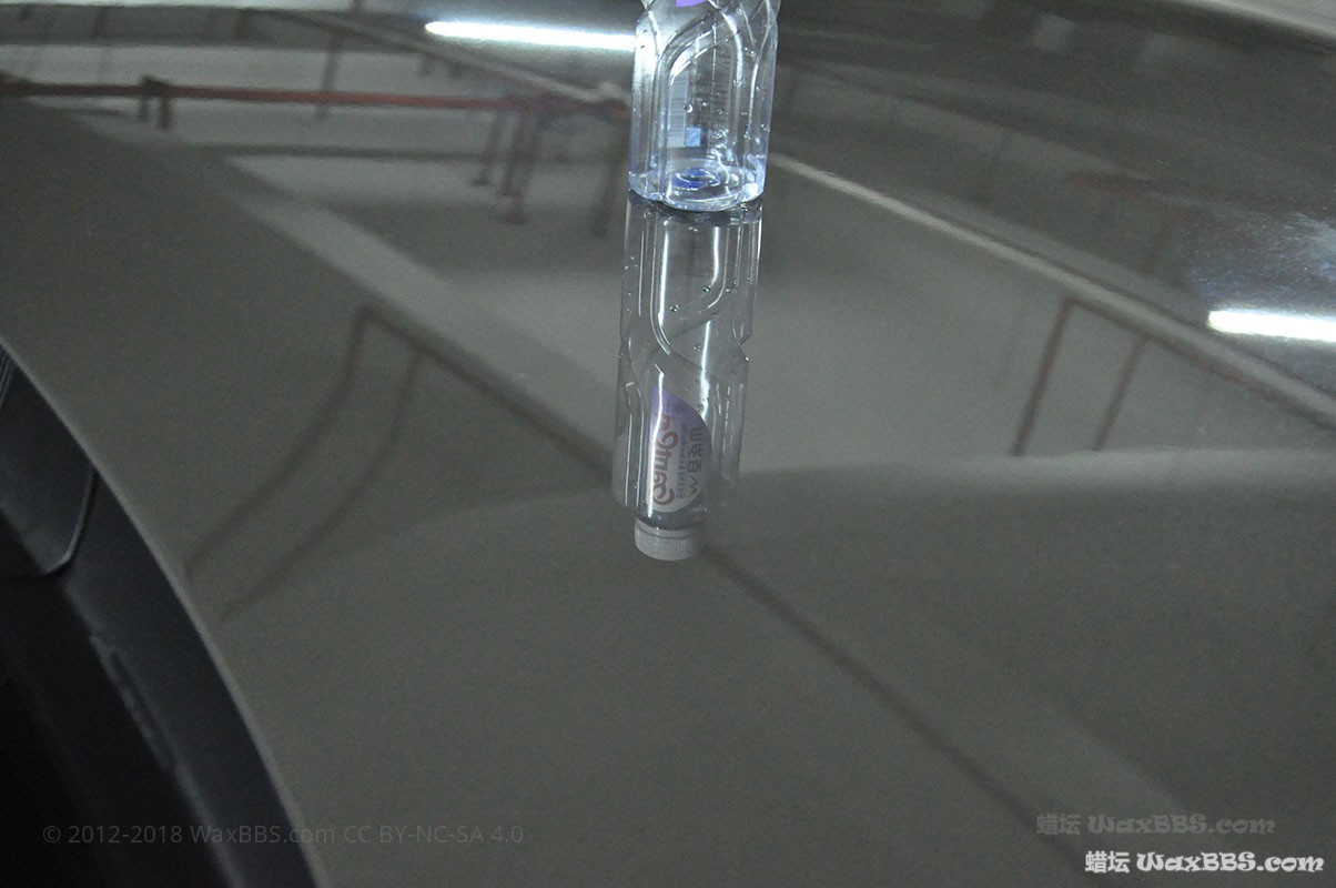

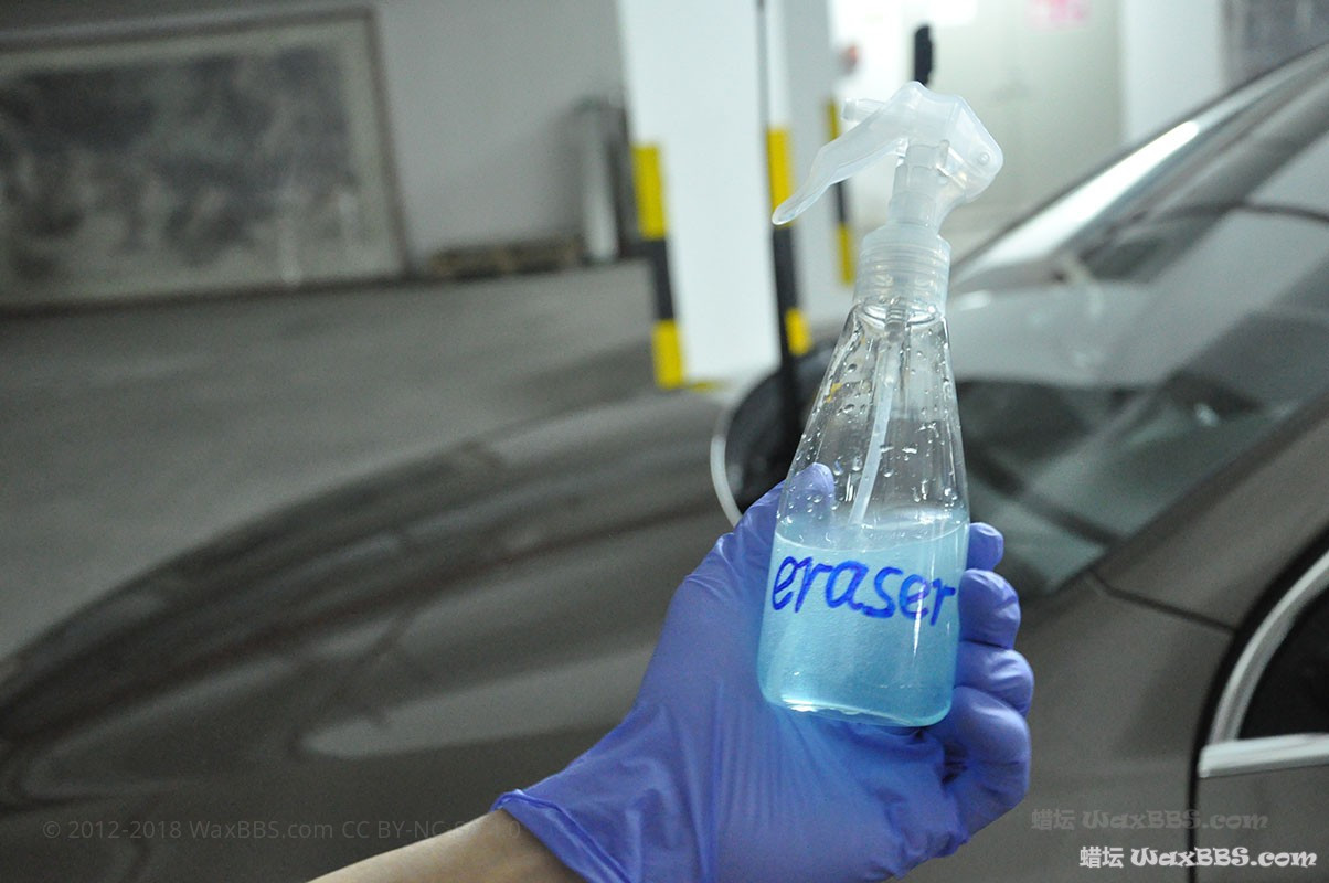

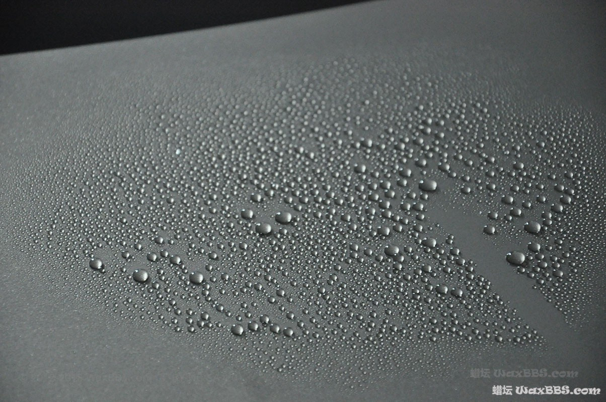

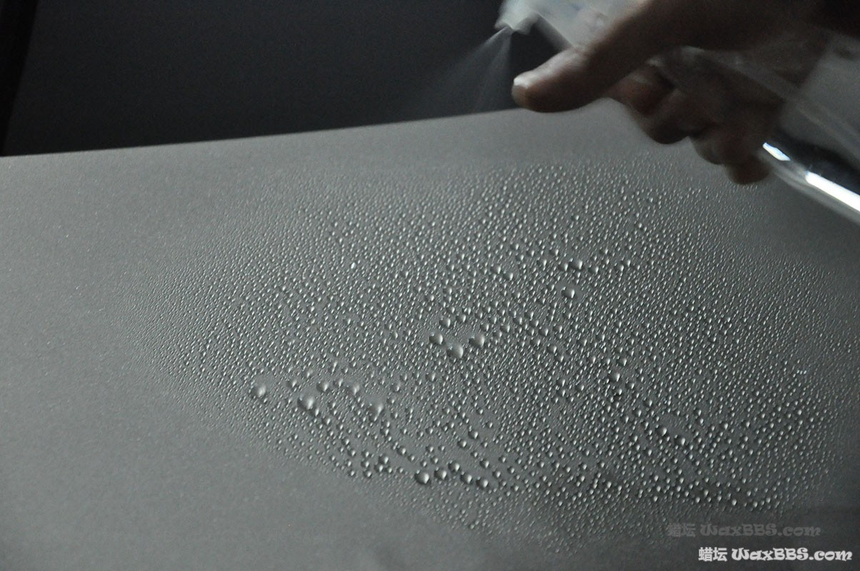

[align=left]8、脱脂(Eraser原液)。这一步是全车喷药剂,然后擦拭。我有点心疼这个产品的消耗,所以操作的时候是把产品喷到车上,然后用湿润的纤维手套去擦拭的。脱脂后的淋水照片忘记拍了,感觉可能药剂用量少了点,和坛子里见的完全亲水的漆面效果还是有点区别的。[/align][align=left] DSC_0180.JPG [/align]

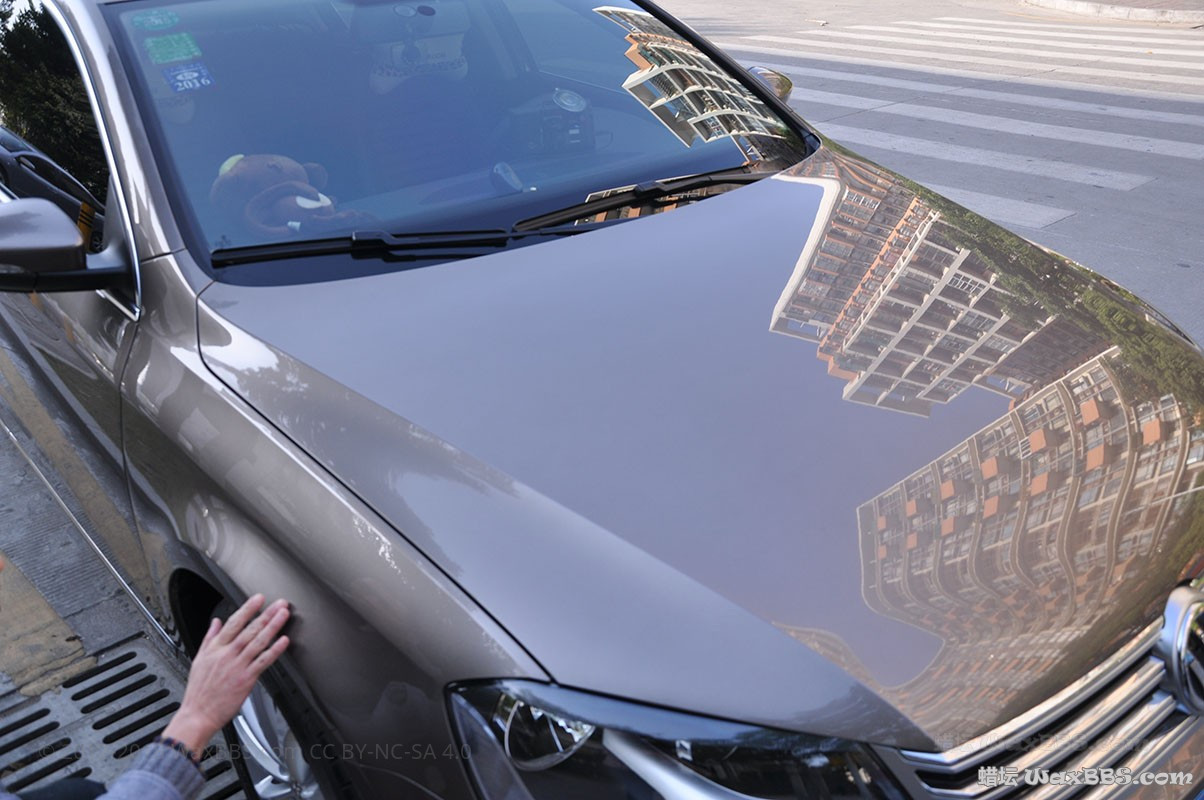

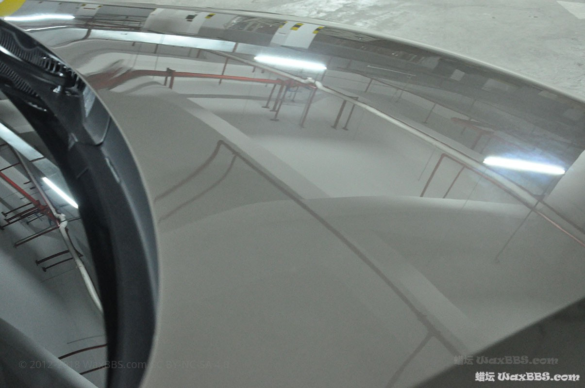

[align=left]至此漆面清洁工作全部完成,耗时6小时。上几张清洁后的照片吧。[/align][align=left] DSC_0111.JPG DSC_0114.JPG [/align]
[align=left] DSC_0183.jpg DSC_0184.jpg DSC_0185.jpg [/align]

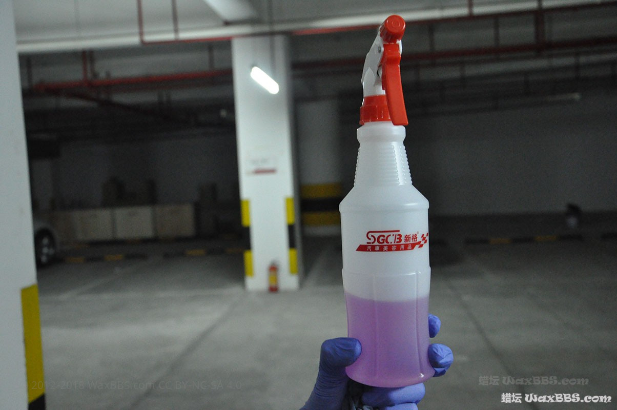

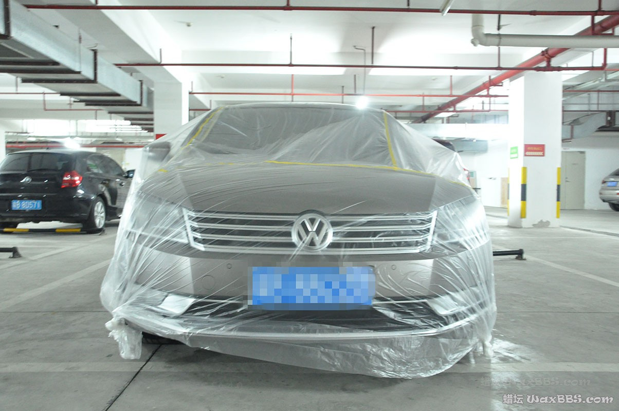

[align=left]转场去老婆单位的地下车库进行镀膜施工。在进入地下车库前,我们又在单位对面的洗车店喷了个泡沫,直接过水,用自己的毛巾擦干,用店家的气枪进行了缝隙吹水。进入地库后先对车身上的塑料件、密封胶条、轮胎上了一遍PERL(1:1稀释)。把塑料件的保护放到这里才做就是为了统筹PERL和CQUK的固化时间。[/align][align=left] DSC_0187.JPG DSC_0188.JPG DSC_0186.JPG [/align]

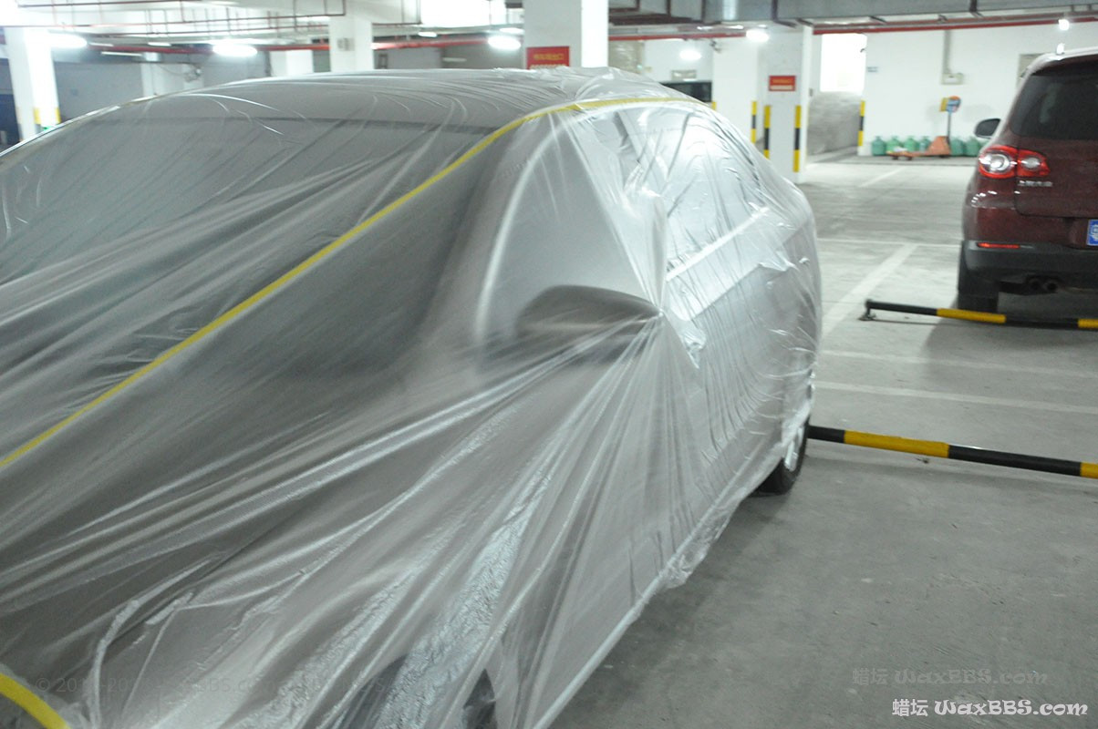

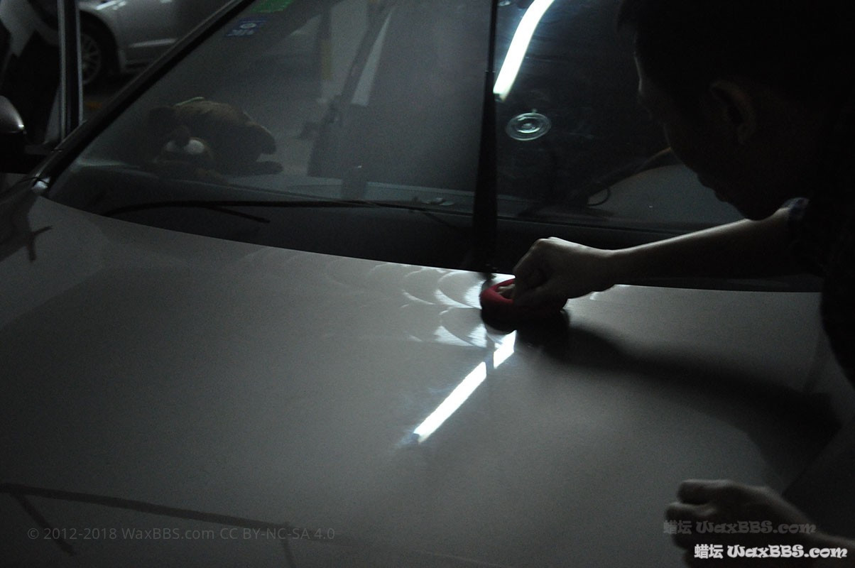

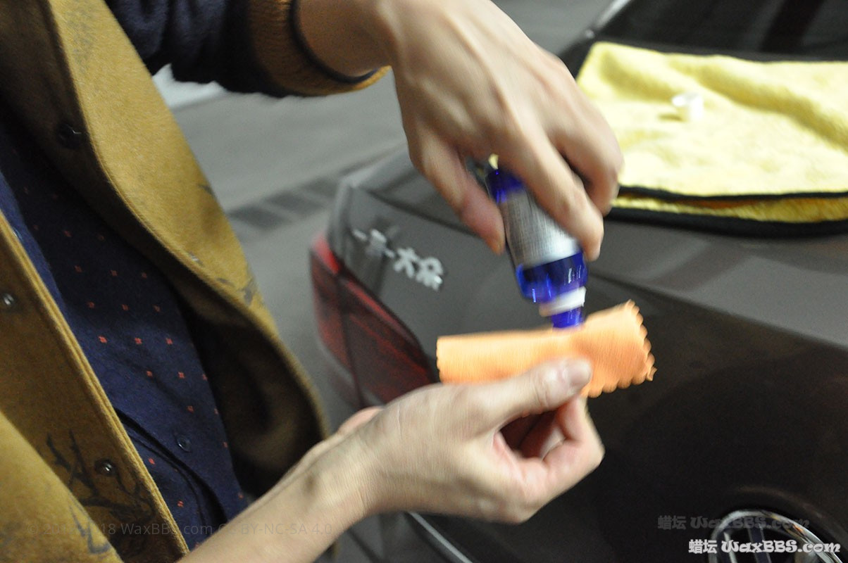

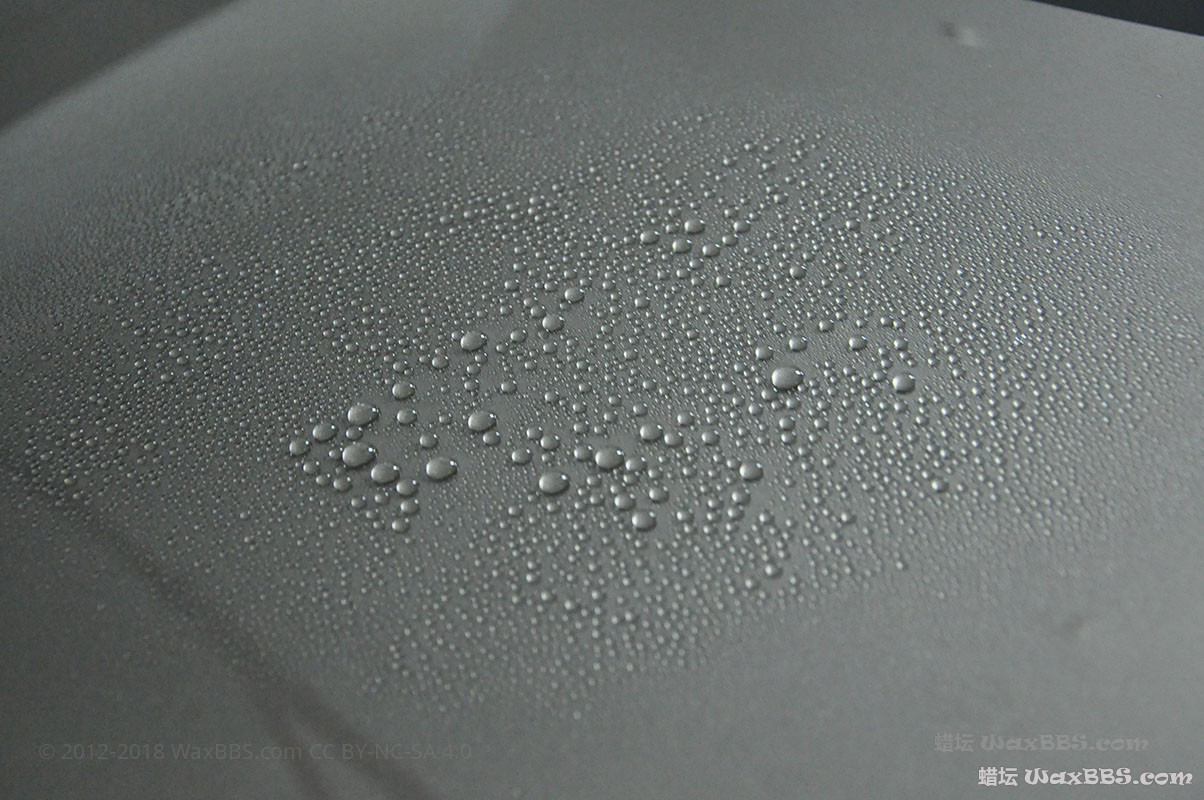

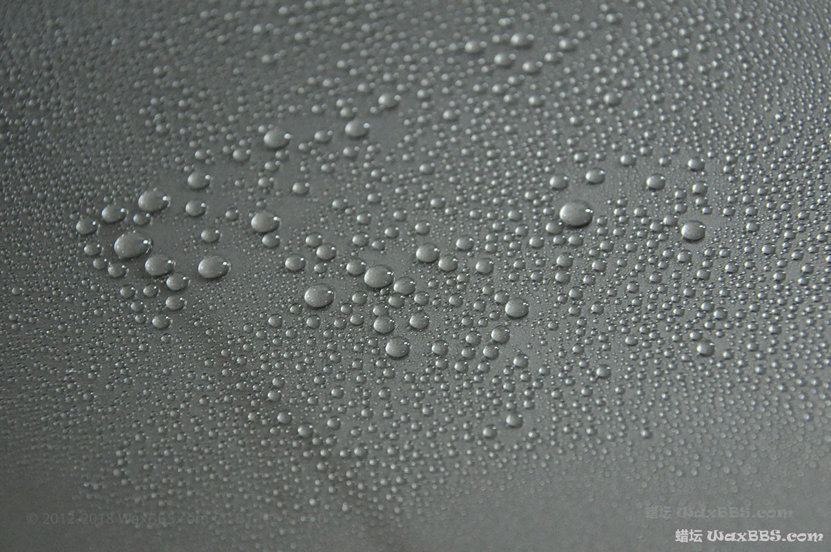

[align=left]9、镀膜施工(Cquartz CQUK)。之前的努力都是为了这一工序。现在回头看看,这个工序真的不好做。先说说施工手法吧,我是一块钣金分成几个区域来施工的,同一区域先走横线再走纵线,涂抹均匀后立即擦掉残余药剂。整车镀膜两遍,第一遍固化12小时后施工第二遍,第二遍施工完成后固化了48小时。切记:第一点,药剂用量宜少不宜多,药剂多了擦拭的时候毛巾会把残余药剂带出涂抹区域,一不留神没有擦拭到位就会留下印记。第二点,涂抹区域的边线最好是清晰的直线,这样便于你擦拭时观察。第三点,擦拭的时候要侧光观察,多变换角度确保擦拭是没有遗漏的。第四点,速度,你观察得再好,但是不够快,擦拭时已经干了,那啥都白瞎了。看到这里大家应该猜到我的镀膜是失败的了(其实在施工雨敌之前我都认为镀膜施工是成功的,为什么后来就认为是失败的,下文会说明,请大大们指点一下),原因有几点:一、有几块印记,这个应该是擦拭不到位造成的。地下车库的灯光实在是看不清楚,施工时是我涂抹、擦拭,我老婆观察,指明我漏擦的部位,结果还是有遗漏的地方。如果灯光给力,我相信印记还能少一些。好在只是几小块,不仔细看看不出来。二、镀膜封进去了杂质。柏油点没搞干净,来不及了只能封进去;还有一块残胶也封进去了;毛巾掉毛;车库里过车的扬尘(水泥地面,一层土啊。进出车库有几个SB使劲轰油门,你妹的脑残啊!)。唉,不说了,说多了都是泪!镀膜真心不适合DIY,对施工技术、施工环境要求太高了。只追求视觉效果,不享受施工过程的车主还是找专业店家做吧。[/align][align=left]关于那几块印记,在施工雨敌前特意趁着中午阳光好把车开出地库,各种角度观察。什么印记都没有发现,车漆油光锃亮的。我和老婆心理那个得意啊!到了晚上下班在车库施工雨敌的时候,我看到了印记。我就纳闷了,阳光好的地方啥都看不出来,进入地下车库光线昏暗了,反而能看到印记了。今天中午又把车开到阳光下,仔细的寻找昨夜发现的几块印记,居然还是找不到。这到底是怎么回事啊?出现这样的印记,施工是算成功呢还是失败呢?大大们指点下吧,不知道真相心理堵得难受。[/align][align=left] DSC_0190.JPG DSC_0192.JPG DSC_0193.JPG [/align][align=left]下图是第一遍施工完成后罩上保护膜固化,第二遍施工没有拍照。[/align][align=left] DSC_0197.jpg DSC_0198.JPG DSC_0199.JPG [/align][align=left]下图是第二遍镀膜固化48小时后阳光下的效果。[/align][align=left] DSC_0200.jpg DSC_0201.JPG DSC_0202.JPG DSC_0203.JPG DSC_0205.JPG DSC_0206.JPG DSC_0207.JPG DSC_0208.JPG [/align][align=left]下图为CQUK水珠效果。[/align][align=left] DSC_0209.JPG DSC_0211.JPG DSC_0247.JPG DSC_0248.JPG [/align][align=left]http://v.youku.com/v_show/id_XODUwMzE3MjAw.html?qq-pf-to=pcqq.c2c[/align][align=left]http://v.youku.com/v_show/id_XODUwMzIwNTA4.html?qq-pf-to=pcqq.c2c[/align][align=left]http://v.youku.com/v_show/id_XODUwMzIxMjUy.html?qq-pf-to=pcqq.c2c[/align]

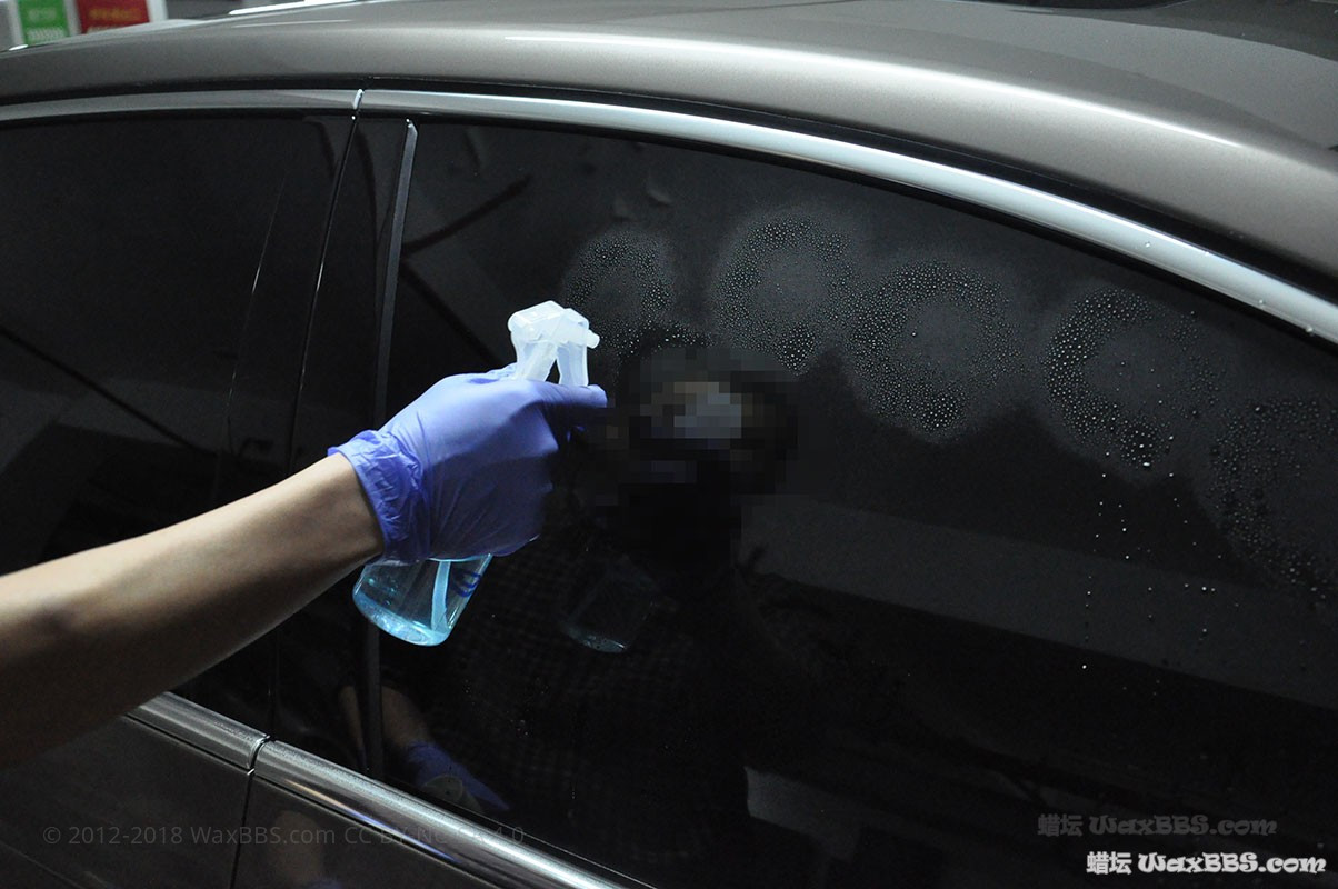

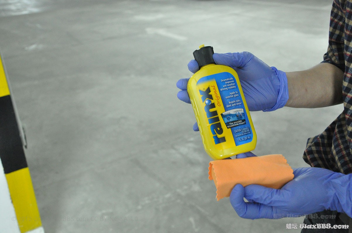

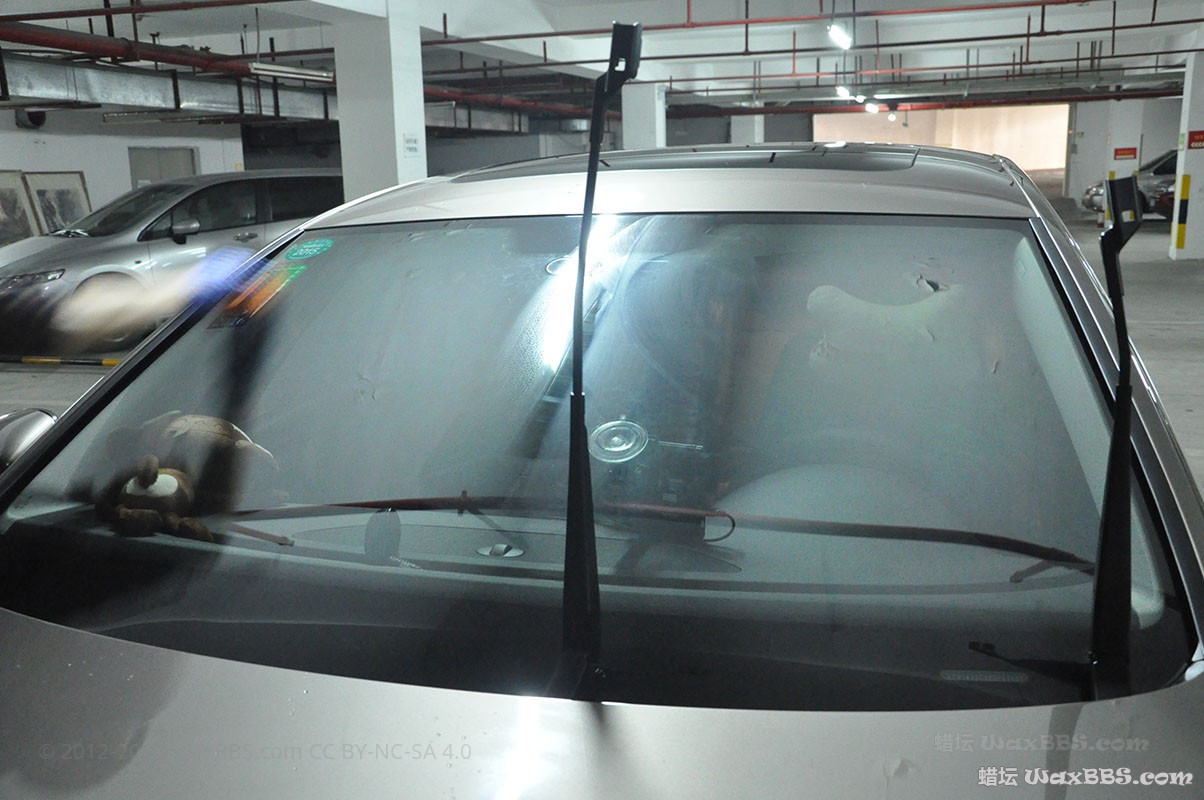

[align=left]10、雨敌施工(RAIN-X)。这个很简单,******售卖商品的网页上有施工说明,照做就是了。我的操作是利用镀膜的绵垫和鹿皮巾,手法和镀膜一样,并不是画圈,我比较喜欢直来直去。这个产品的擦拭基本也是无需等待的,很快就会出现模糊现象提醒你,该擦拭了。有了这货,即使在暴雨天气也不用担心老婆的行车安全。建议广大车主都做做这个项目。[/align][align=left] DSC_0223.JPG DSC_0224.jpg DSC_0227.JPG DSC_0228.JPG DSC_0229.JPG [/align][align=left]http://v.youku.com/v_show/id_XODUwMzIyMTY0.html?qq-pf-to=pcqq.c2c[/align][align=left]此处插一个玻璃残胶的去除。产品为KYH柏油去除剂,点喷在抹布上擦拭,擦拭区域下方破抹布保护。擦拭完成后过水洗净、喷脱脂、上雨敌。[/align][align=left] DSC_0221.JPG DSC_0222.JPG DSC_0225.JPG [/align]

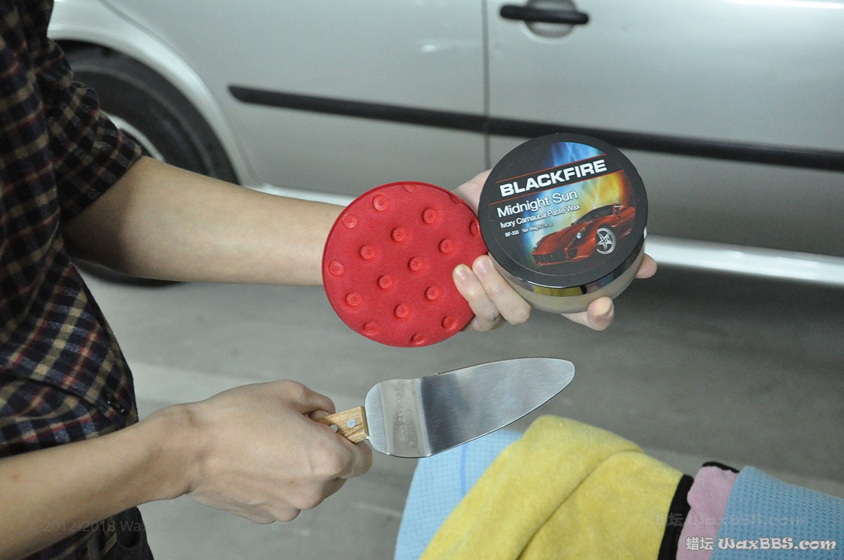

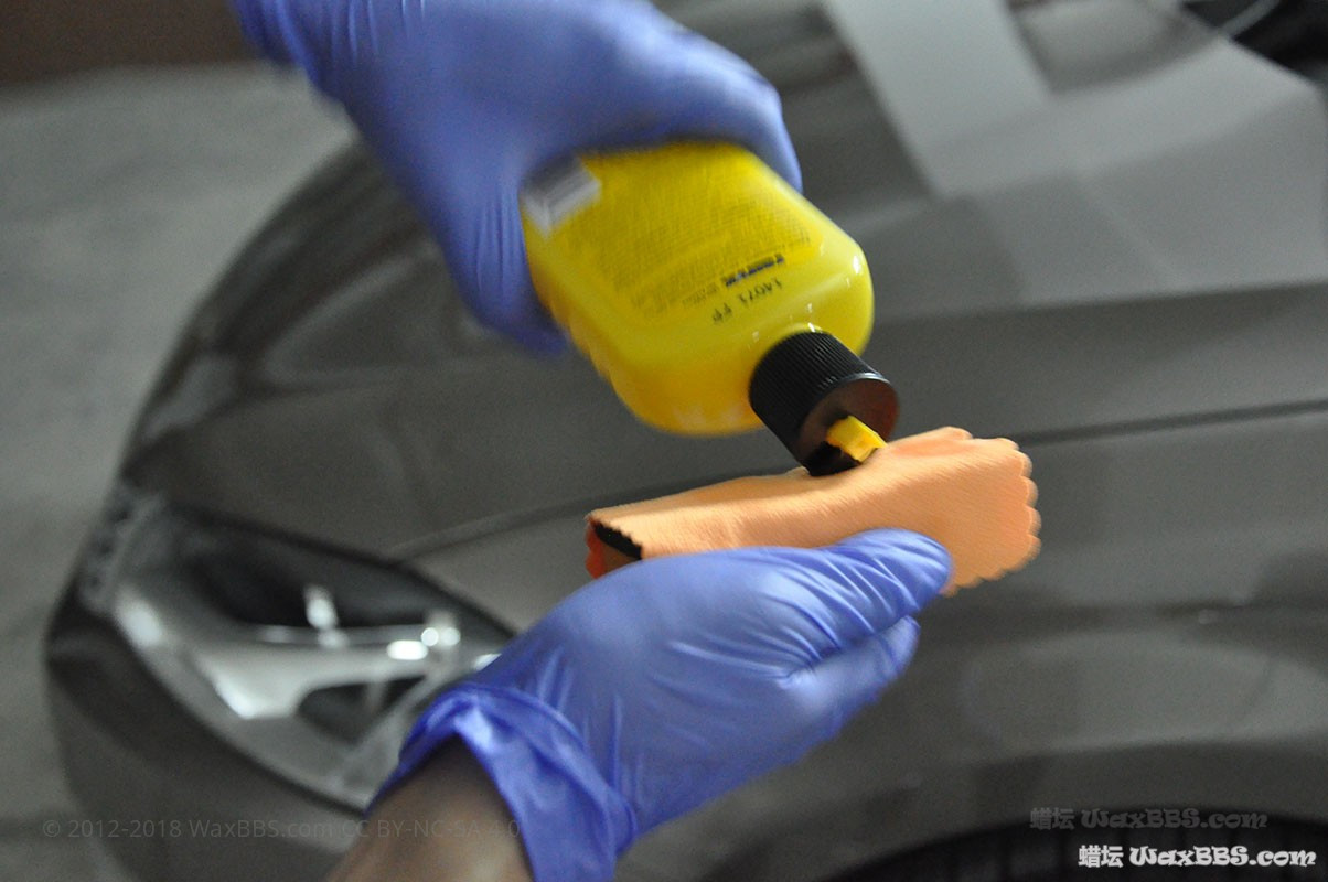

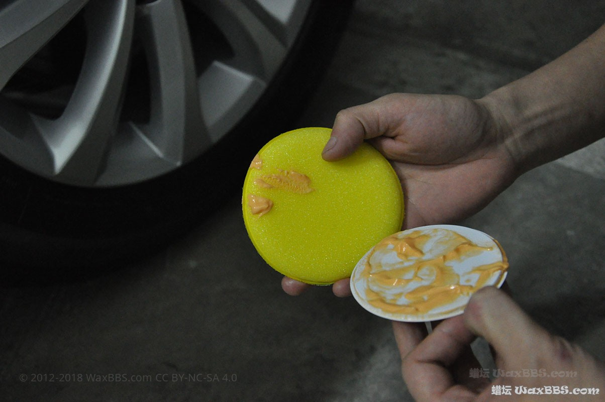

[align=left]11、上蜡(午夜黑火)。这个也没有什么好说的,坛子里大大有视频教程,龙猫的帖子有图片示意,照做就是了。这里要夸夸这款蜡,气味好闻,一刮即化,上蜡轻松推开,下蜡轻松擦拭,基本无需等待啊。这个无需等待真是太给力了!下蜡后的手感很润滑,开始还担心钣金间的缝隙手法不好会糊上蜡,实操证明,这个蜡很油,基本不会出现填缝的情况。这款蜡真是屌丝的福音啊,手指顶边上蜡法对这款蜡来说是多余的,放心的推油吧。[/align][align=left] DSC_0234.JPG DSC_0236.JPG DSC_0238.JPG DSC_0240.JPG DSC_0241.JPG [/align][align=left]下图为下蜡后水珠表现[/align][align=left] DSC_0243.JPG DSC_0244.JPG DSC_0245.JPG [/align]

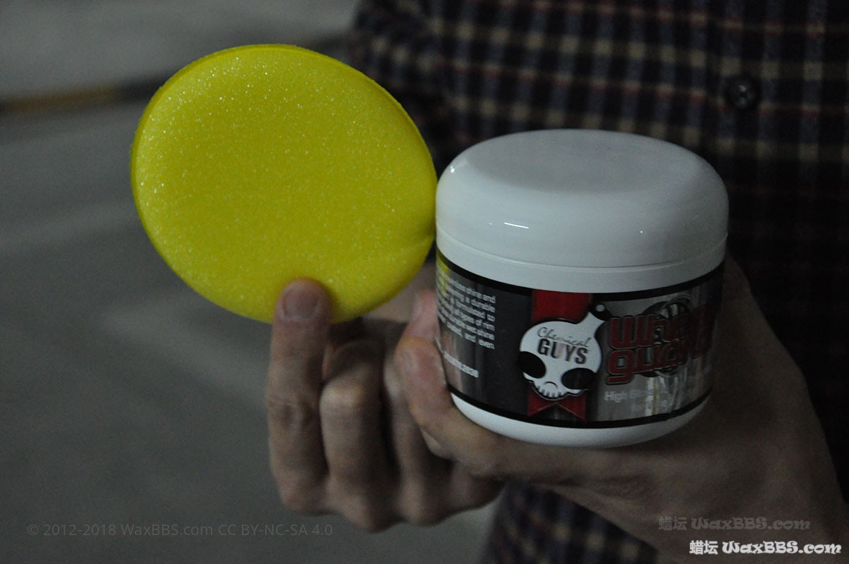

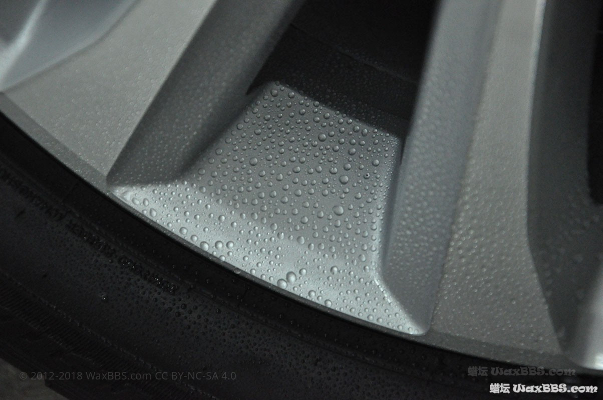

[align=left]12、轮毂上封体(化学小子轮毂封体)。不多说了,用海绵各种涂抹吧,没有什么手法的要求。这款产品的气味真心好闻,太香了,好想吃一口。缺点嘛,就是涂抹的时候感觉没有上蜡那么轻松,有小小的阻力一样。轮毂的施工,无论是清洗还是镀膜或是上封体,我脑子里面想的全是坛子里店家的举升机和扭力扳手。工欲善其事必先利其器,不解释了,累到手断的节奏有木有?有木有?[/align][align=left] DSC_0246.JPG DSC_0252.JPG [/align][align=left]下图为化学小子轮毂封体的水珠表现[/align][align=left] DSC_0253.JPG DSC_0254.JPG [/align]

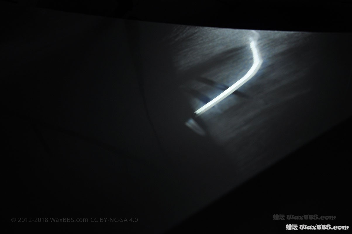

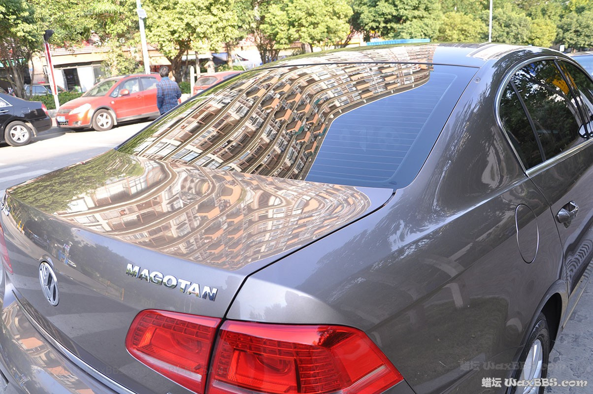

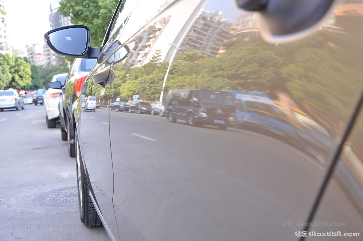

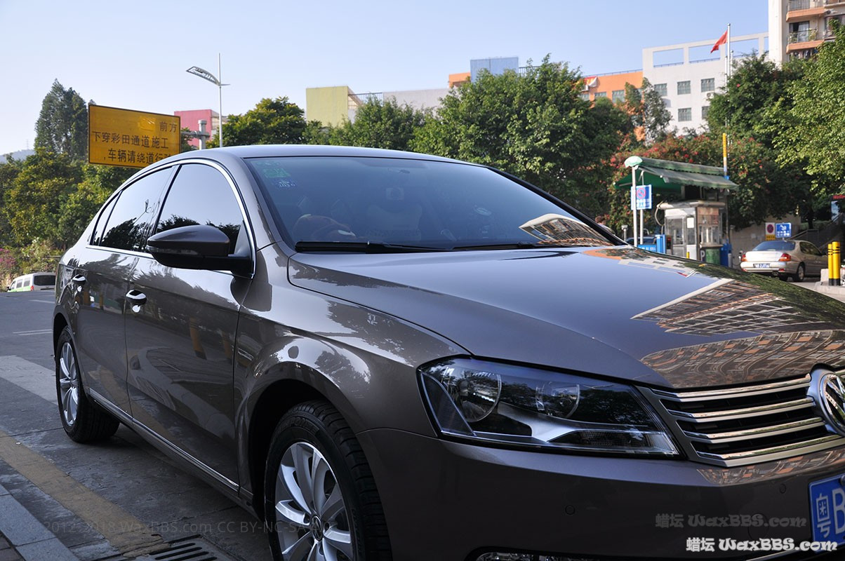

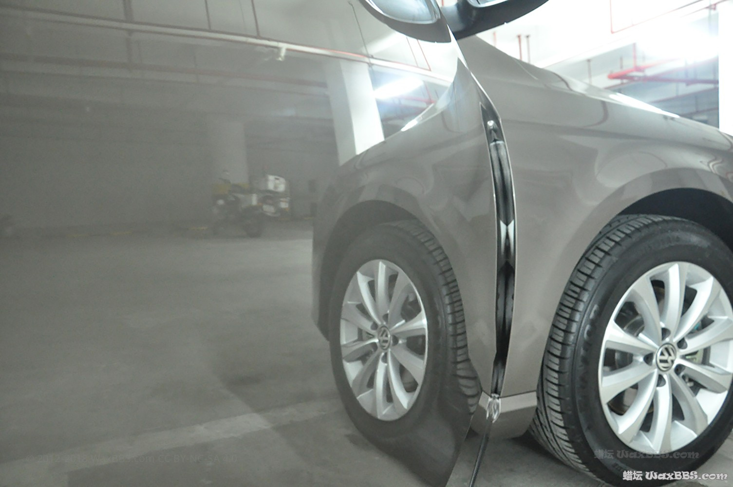

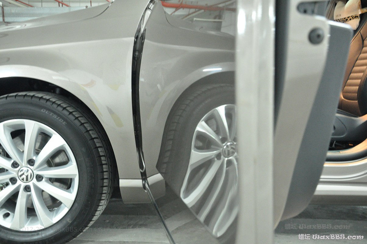

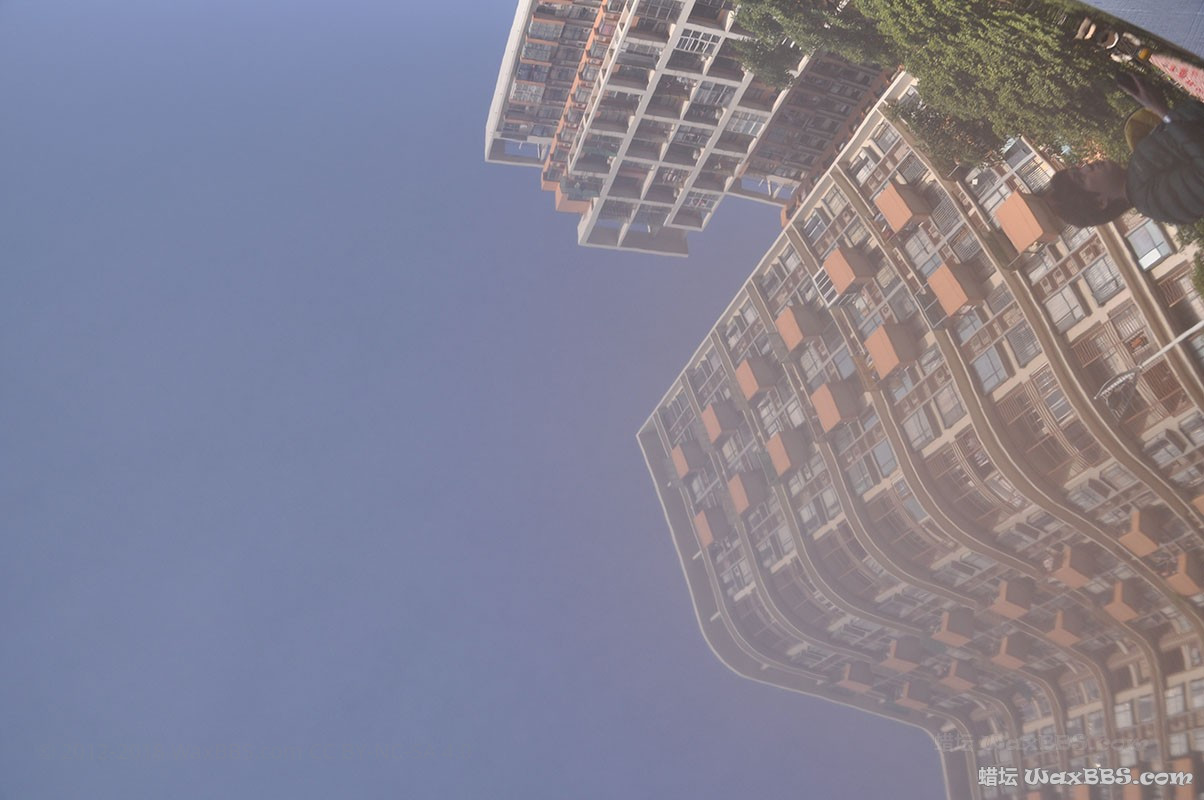

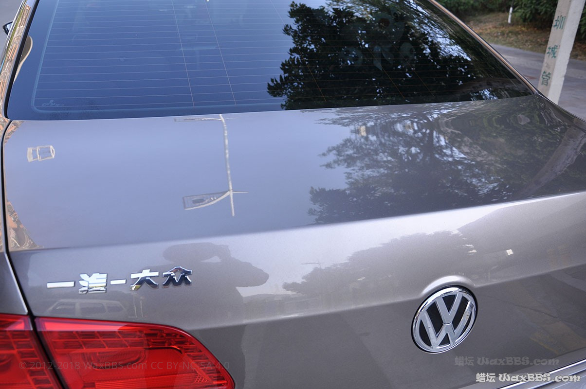

[align=left]至此施工全部完毕。遗漏的工作内容有内饰清洁、天窗清洁,实在太累了,找时间再施工发作业吧。这里先发下完工照吧。第1、3、4图可以看到印记,别的地方还有几处。第2、5图片可以看到残胶。[/align][align=left] DSC_0257.JPG DSC_0258.JPG DSC_0259.JPG DSC_0260.JPG DSC_0261.JPG DSC_0262.JPG [/align]

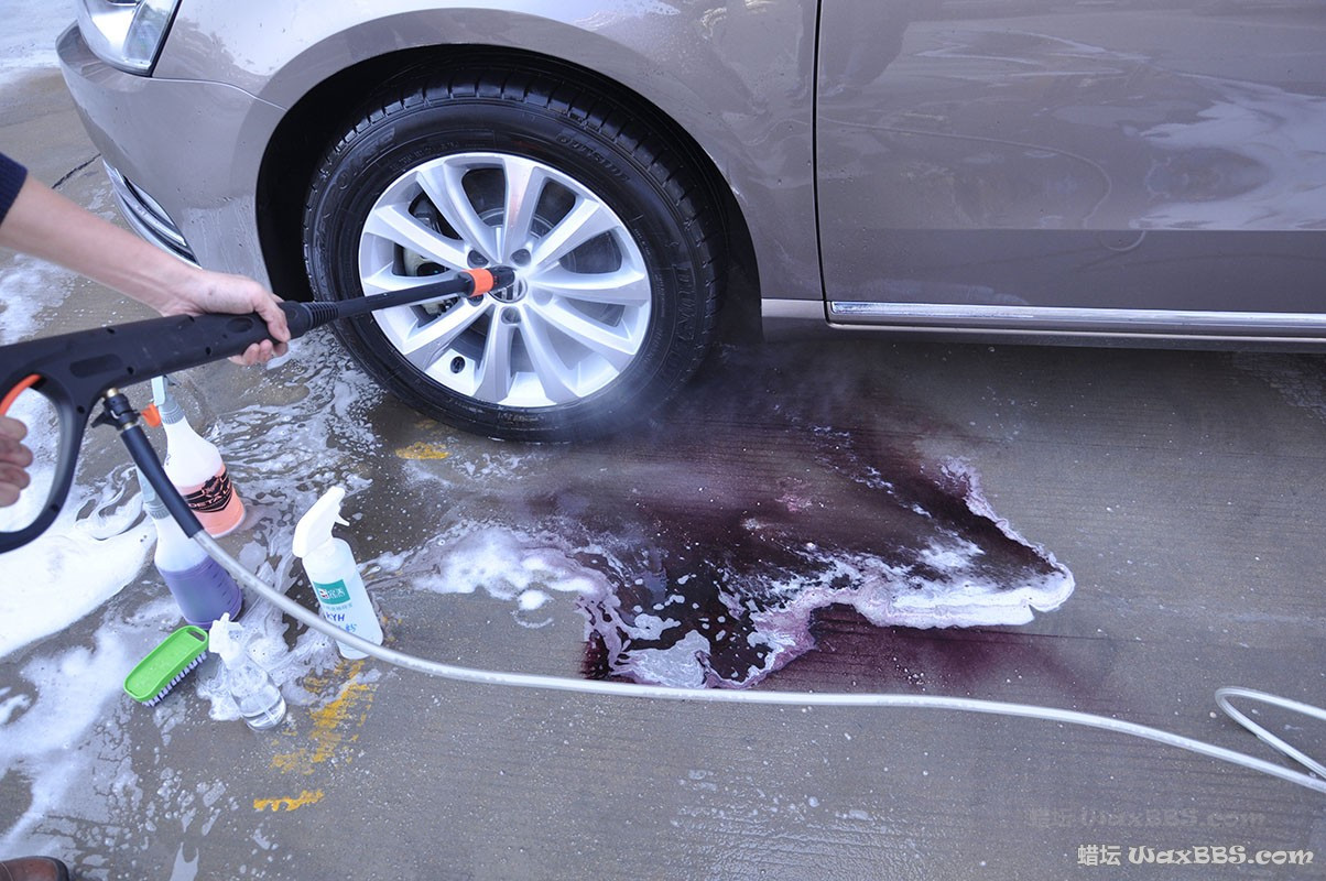

DSC_0115.JPG DSC_0116.JPG DSC_0118.JPG DSC_0119.JPG DSC_0120.JPG DSC_0121.JPG DSC_0122.JPG 浏览附件31311

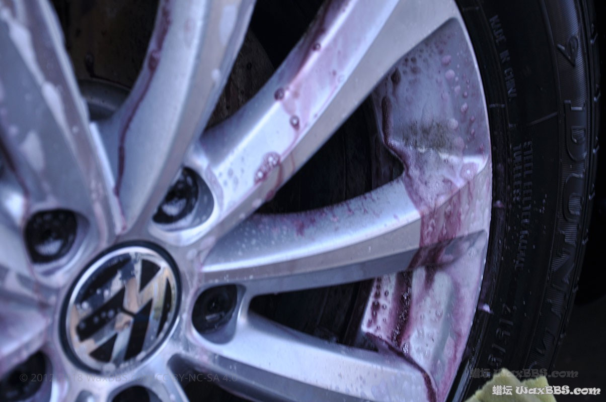

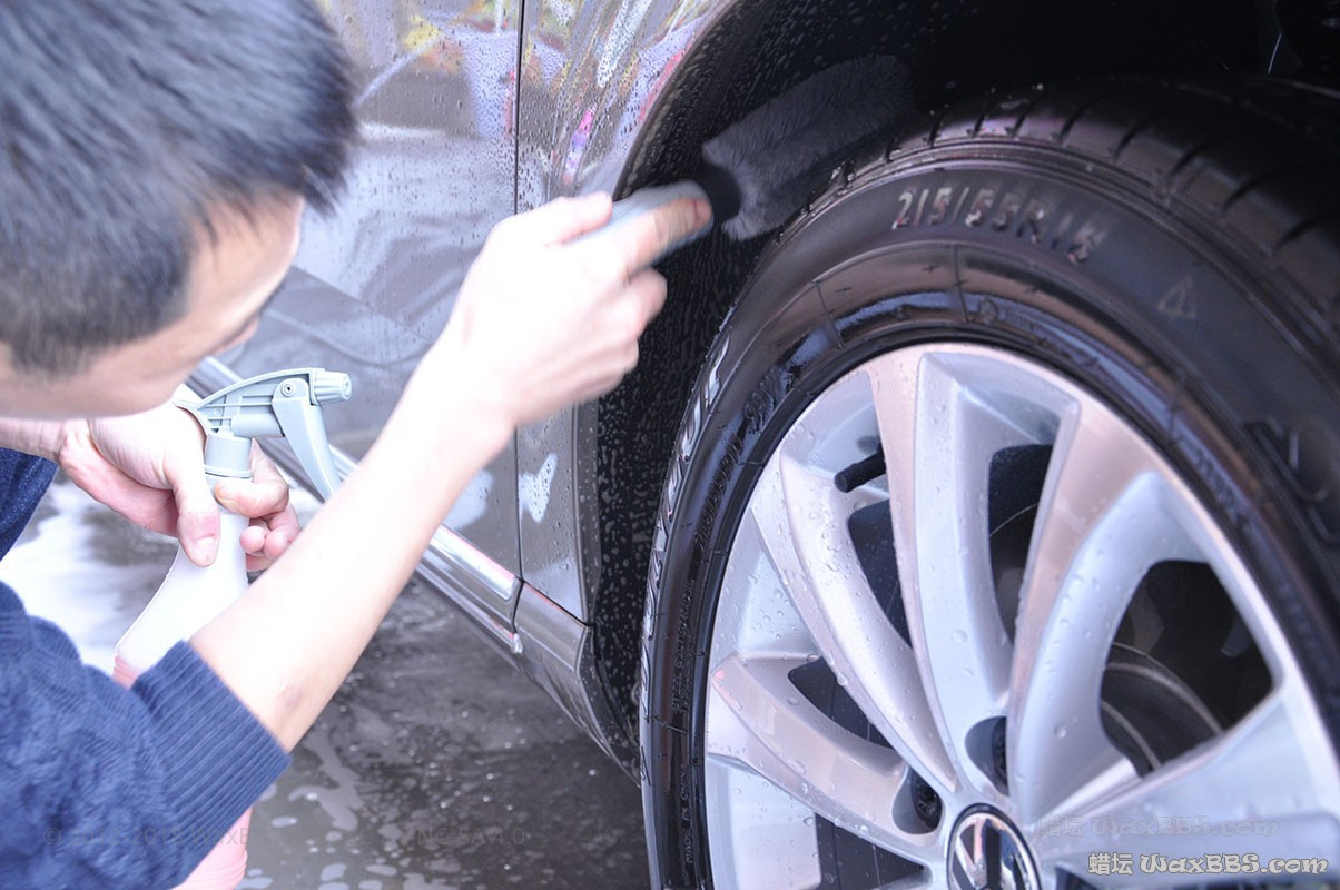

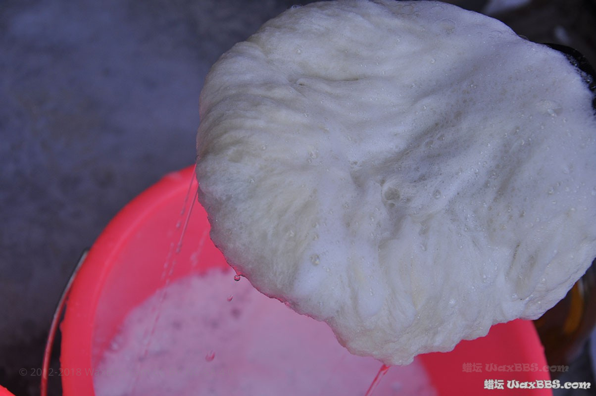

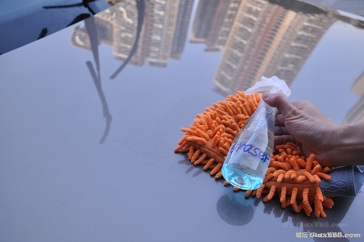

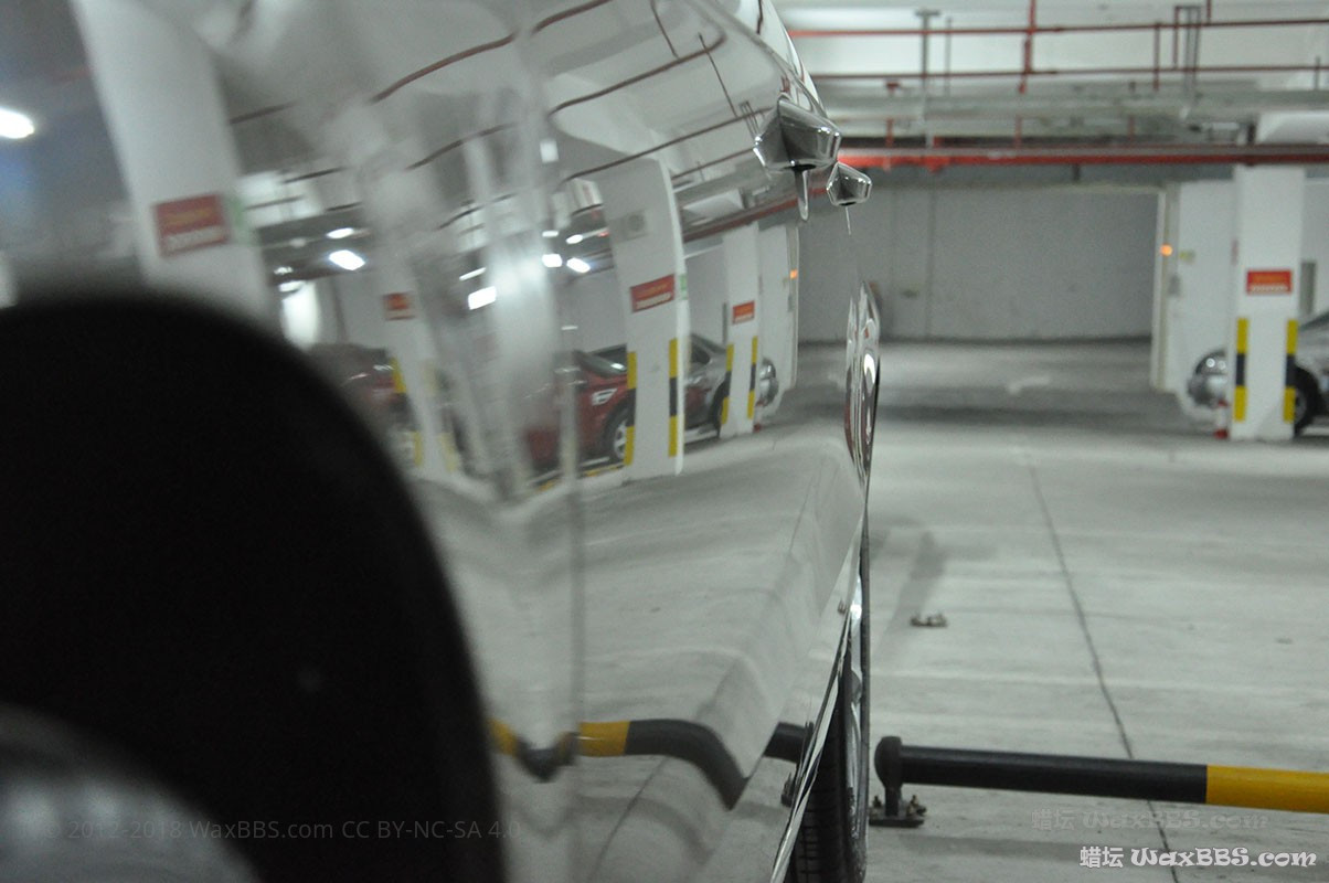

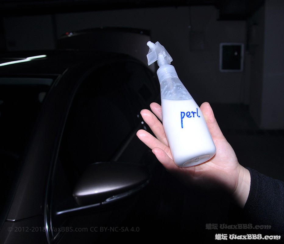

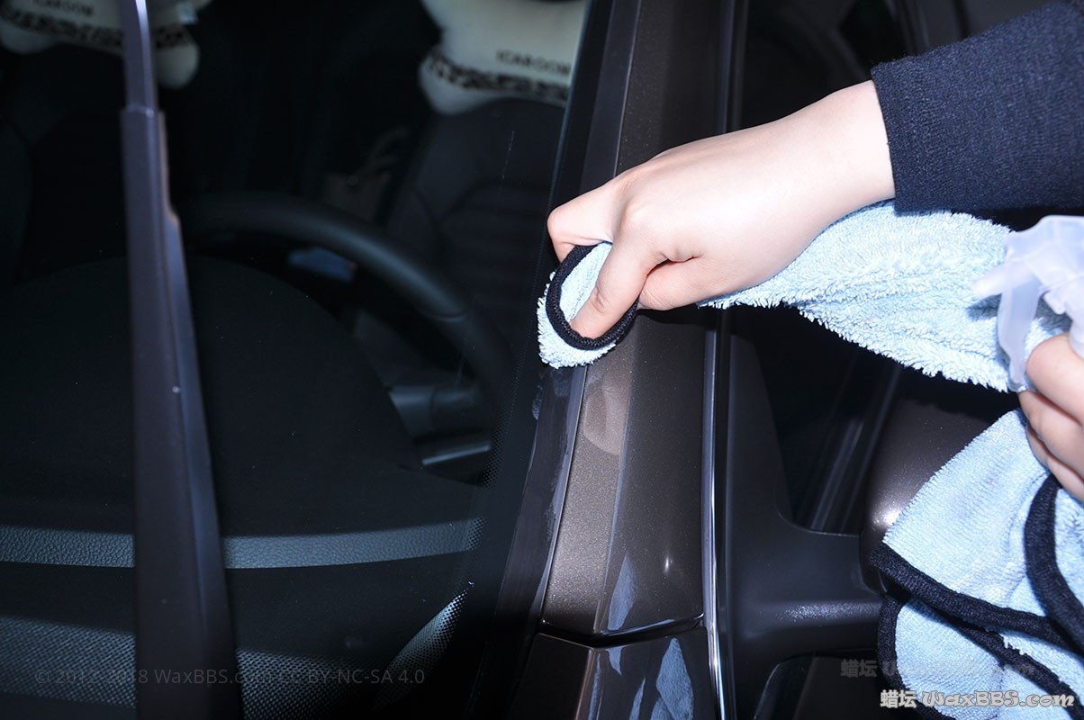

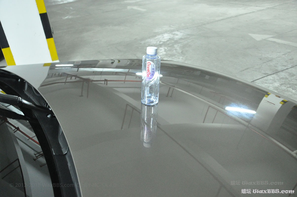

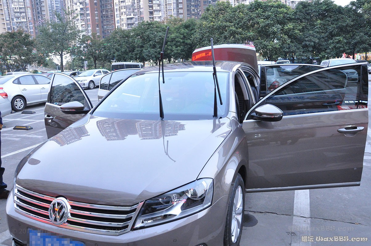

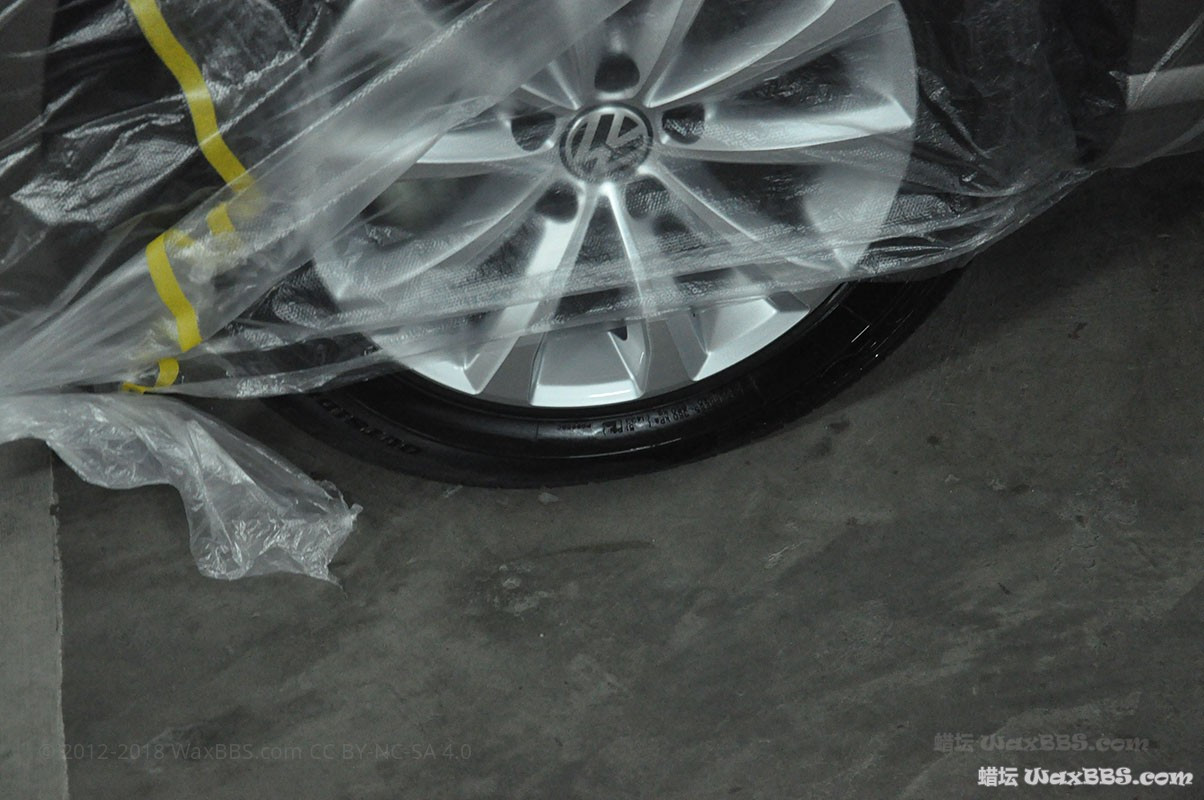

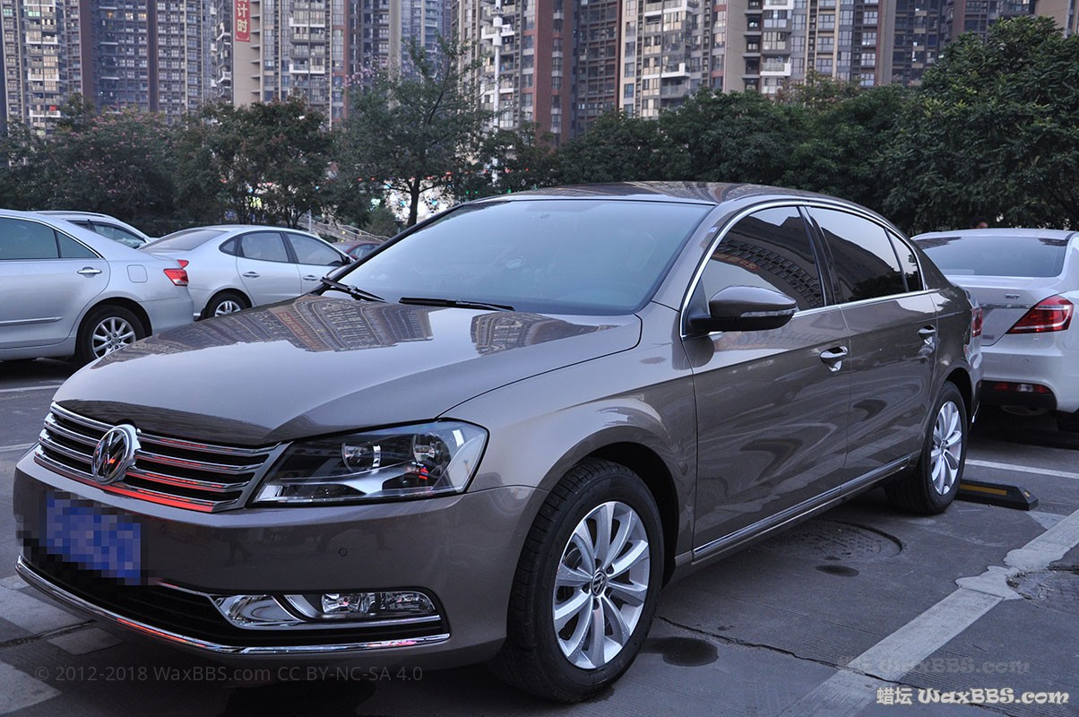

你这个rain-x雨敌是擦驾驶舱这半边还是整个前档玻璃的?

所有玻璃全部都镀了雨敌。我真是要疯了!我以为帖子发成功了,怎么还是这样啊?后面想要的图片没有在帖子里,不想要的倒是全部出现在帖子里了,关键是不想要的帖子,我压根就没有上传啊。这是要逼死人的节奏吗????

顺便问一下,为什么粘土是绿色的?你请教明大得到的什么回复啊·~

顺便问一下,为什么粘土是绿色的?你请教明大 ...
感谢杰大的鼓励。看了你的帖子才知道水管有三通接头,我随后准备入呢。
绿色污染我专门发帖了,明大和82大都回帖了,你可以去看看。
