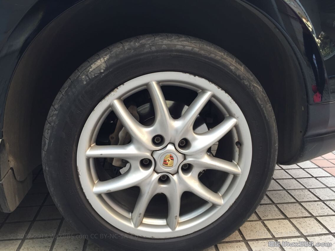

今天早晨开始开工。这个是没清洗前。

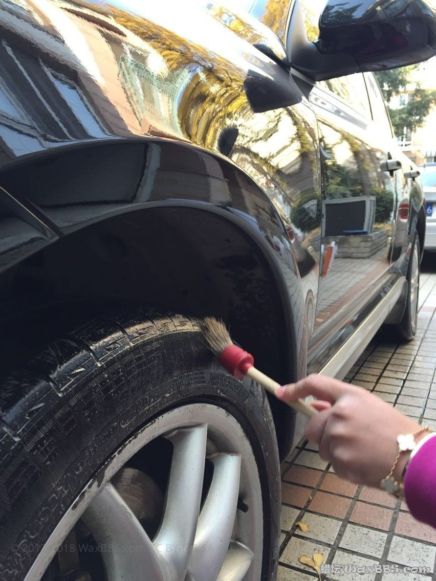

首先是轮胎啦。教妹妹怎么洗。她自己动手洗了3个。
D108+卡普去铁粉

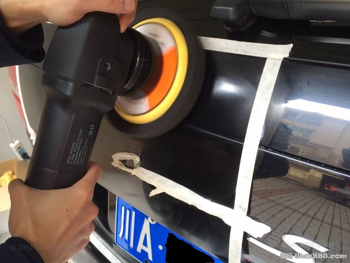

先把其要抛光的地方用美纹纸贴上。
抛光前,大家可以看到,中间有个很深的刮痕。旁边当然是太阳纹了。

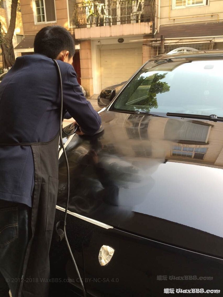

开撸了。研磨剂用的曼泽纳FG400。机器是美耀DA。效果不错,就是音声太大。
抛完后脱脂的效果,中间很深的刮痕是无法去除的。因为我技术不好,也不敢弄凶了,毕竟不是我的车。

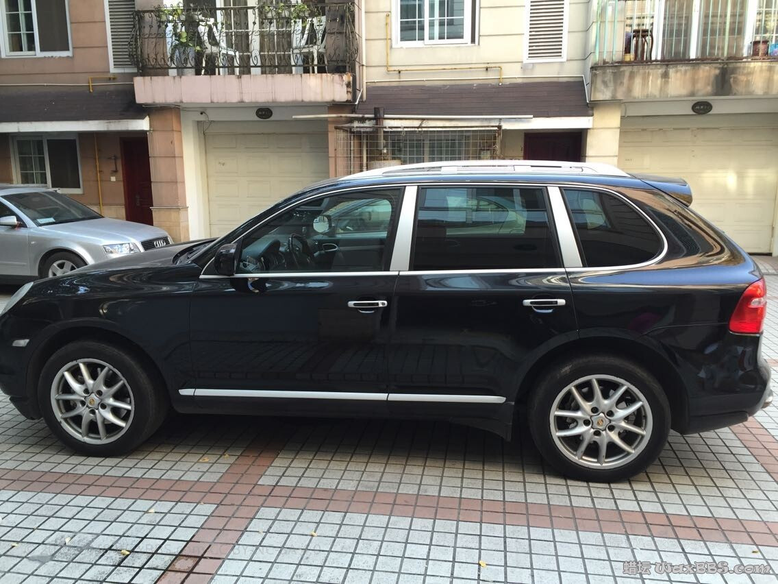

侧面抛完后的效果。

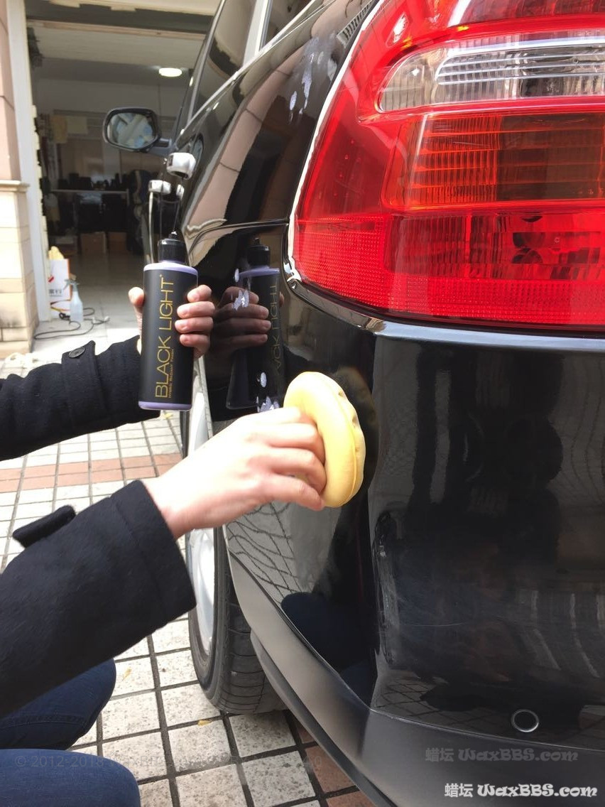

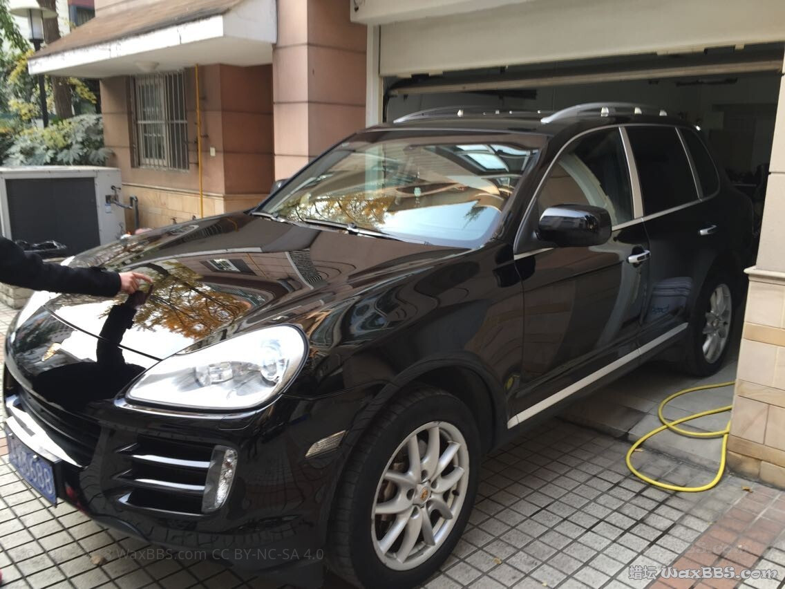

全车抛完,紧接着就是上BL,妹妹看我辛苦,也要来动手。
下BL,和下蜡都是她做的。

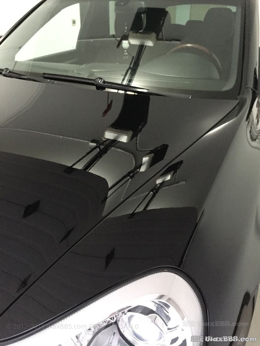

这个是上完AF灵魂蜡后,她在感叹车漆又亮又滑,效果很好。
忍不住还是撒了点水,看看效果。

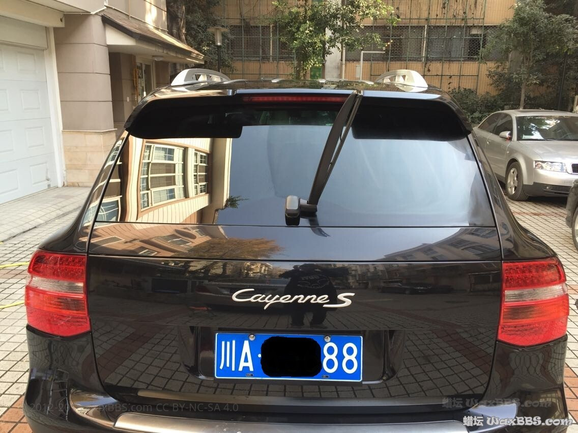

大功告成,非常好。不过就是这个画质差了点。

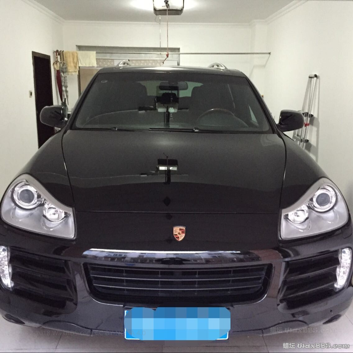

开进车库。。准备收工,妹妹请吃饭。。哈哈哈。
妹子都把车库让出来给小黑停了。自己的好车(小白)停露天。。嘻嘻。

今天早晨开始开工。这个是没清洗前。
D108+卡普去铁粉

先把其要抛光的地方用美纹纸贴上。
下BL,和下蜡都是她做的。
