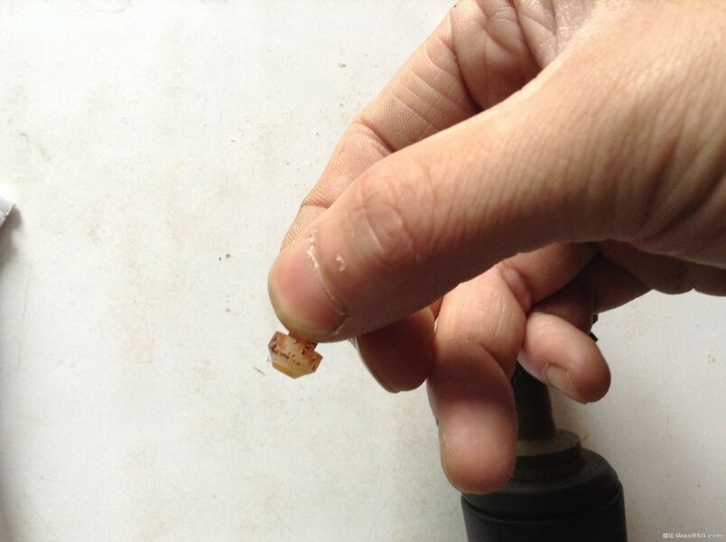

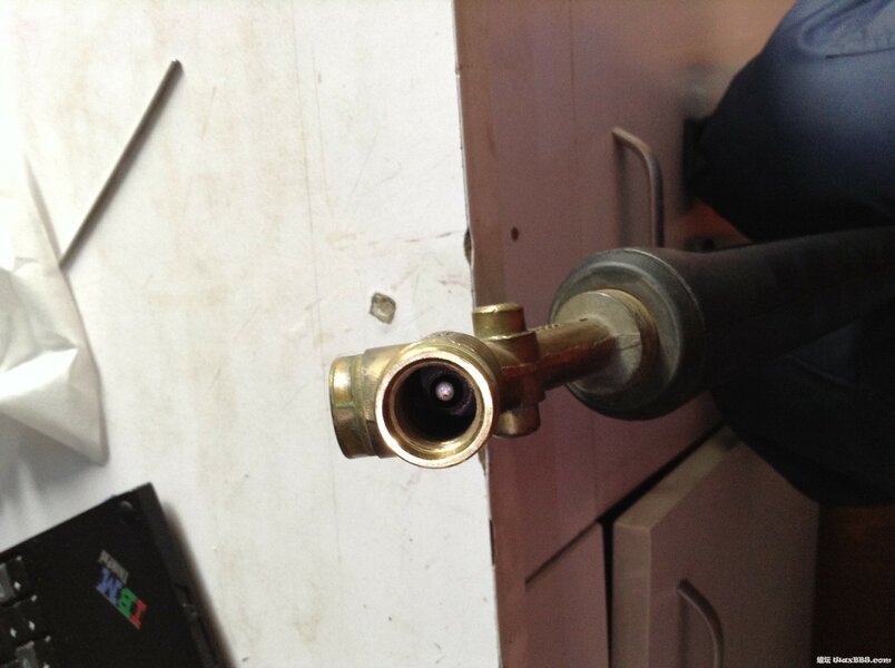

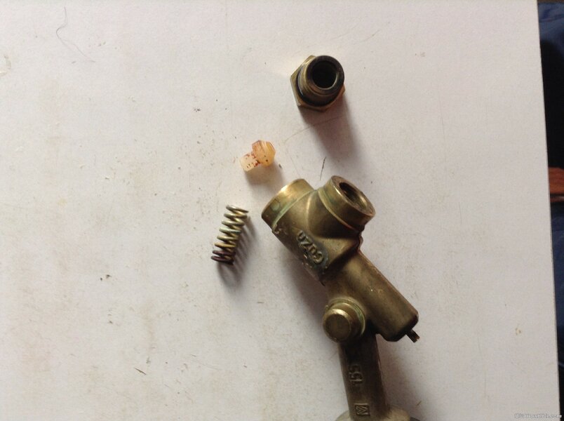

我今天闲着没事,就把5/11猎枪的扳机给拆开了{:61:}。拆开后原理和汽车的配器机构基本一致。我就用汽车属于称呼它们了。气门有凹陷磨损,因为它是尼龙的,刚开始打算复制一个。后来一检查气门座,严重磨损,都有小坑了。感觉修复的可能不大了,尺寸太小,很难加工。回到重点,这么严重的磨损来自于哪?我个人感觉在于水杂质问题,世界上最硬的切割应该是用水和沙吧。所以我觉得想延长设备的寿命,在于水的过滤处理。欢迎大家探讨,拍砖。

水滴还石穿呢 高压水流过去 不产生磨损是不可能的 找找这样的修理包吧 凯驰售后应该有的
