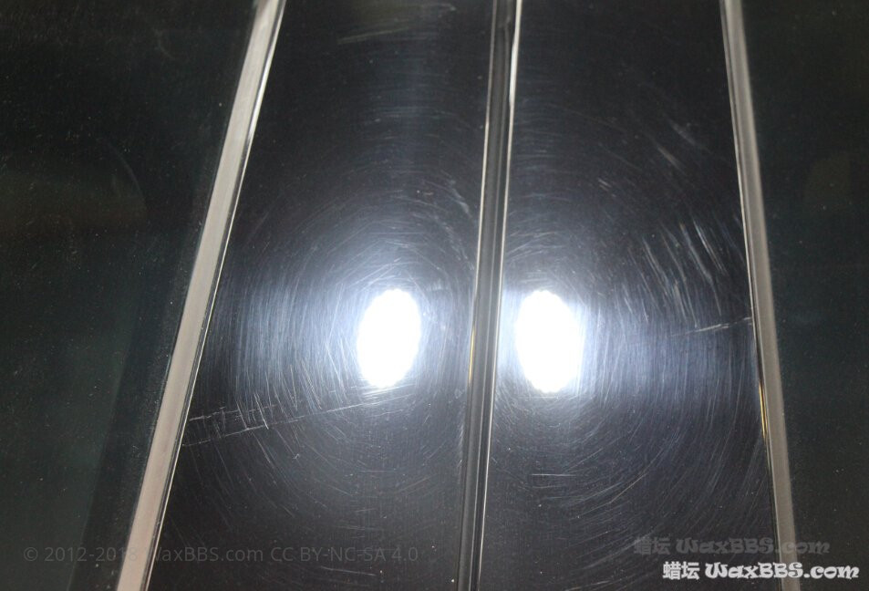

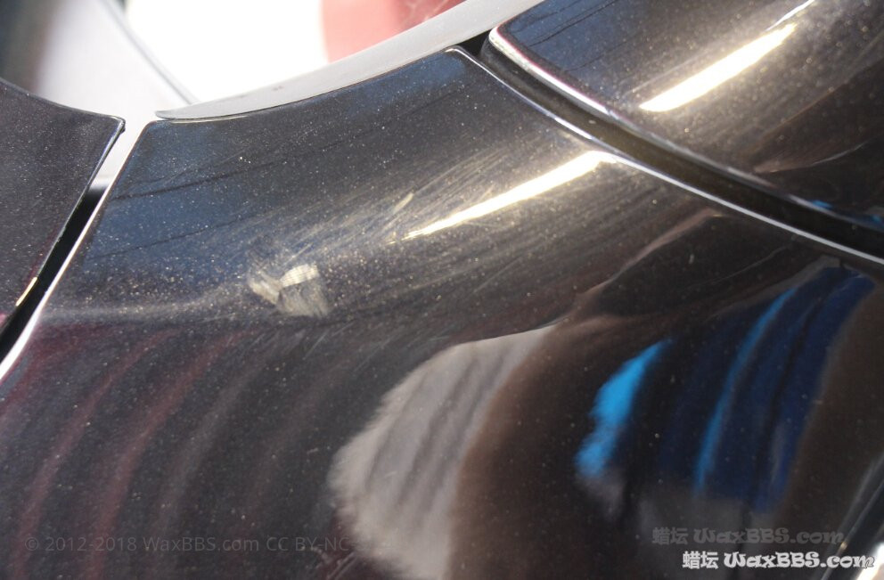

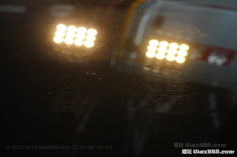

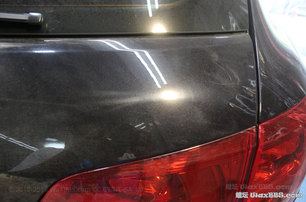

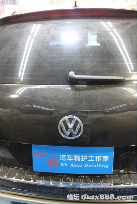

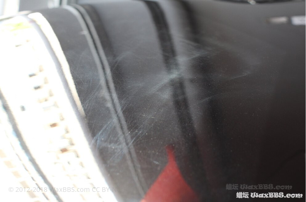

5000km不到的新车在农村路、机器自动洗车、人工暴力洗车、暴力抛光等因素的折磨下就成这个样子了。深度划痕、深度杂纹、全车炫光纹、抛光痕、水泥、沥青、铁粉、水质等等综合疑难杂症遍布全车。

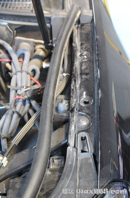

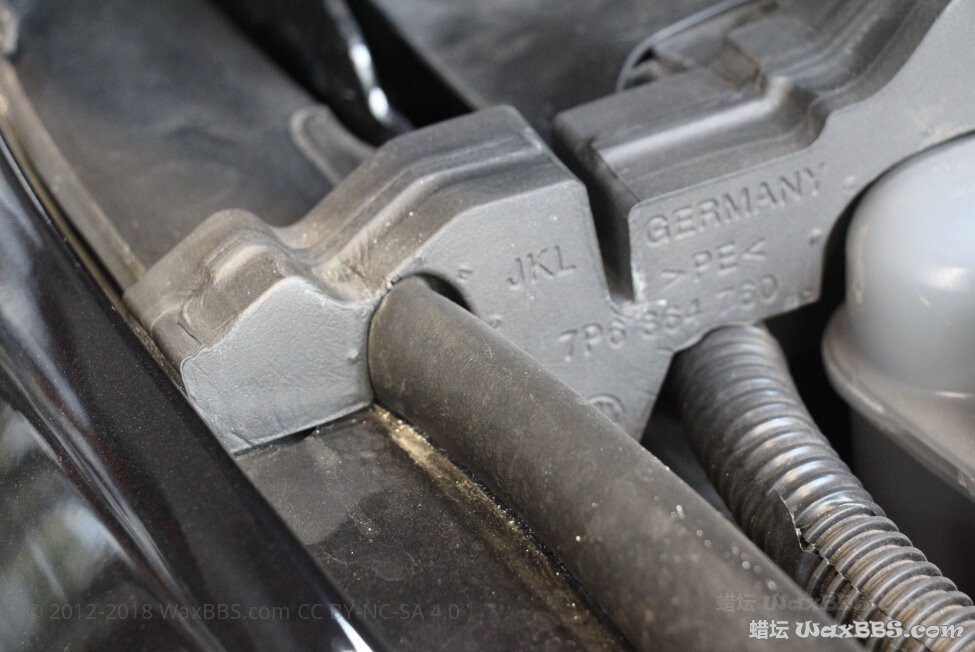

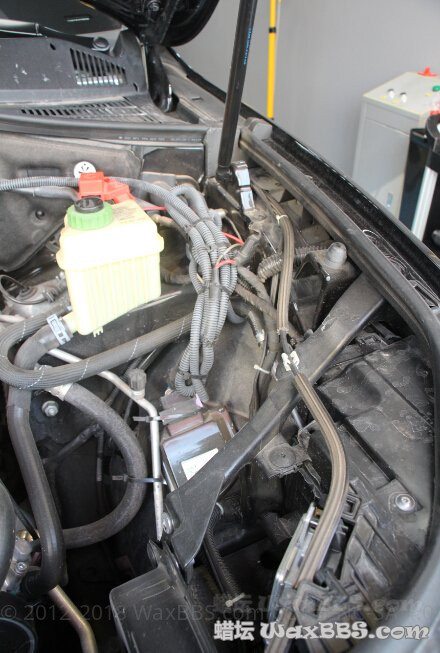

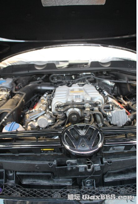

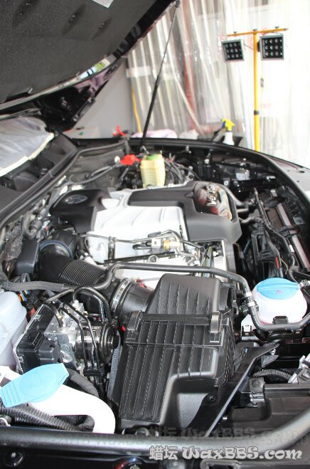

二、发动机舱深度护理加镀膜上蜡保护。

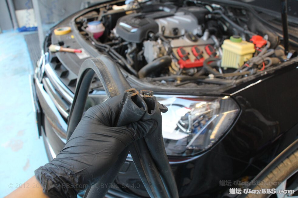

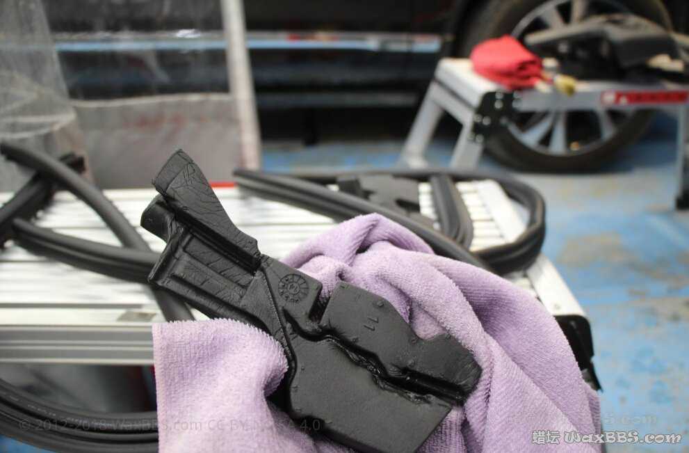

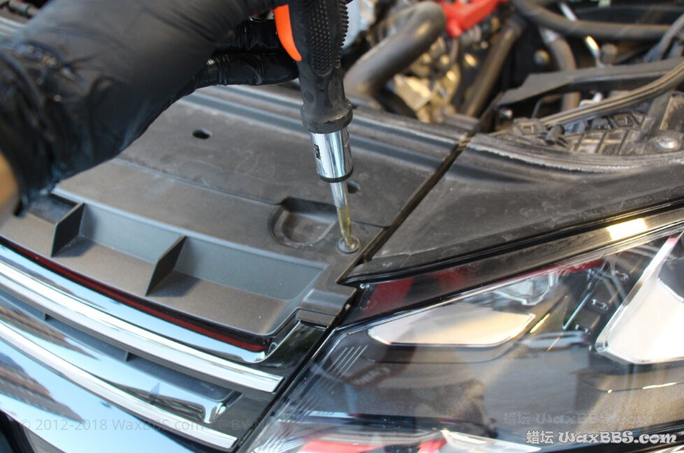

汽车心脏的清洁保养往往被人们忽略却尤为关键。看不到的不代表不重要不去理会,干净整洁不一定是为了好看。胶条扣板等能拆卸的尽量拆卸,这样清洁保护更测底。线头、线路板、进气口、行车电脑等做好防水准备。全过程无高压水,棉签、猪毛笔、猪毛刷、龙卷风枪、手喷壶、进口清洁剂、口罩、手套等细致施工保证车辆安全的。清洁后做线路和塑料件以及金属键漆面的保护,防止老化和侵蚀、防止沾染油污、防止自燃、改善整车空气质量(外循环空气由发动机舱进入)、延长空调滤芯使用寿命、改善发动机散热等。

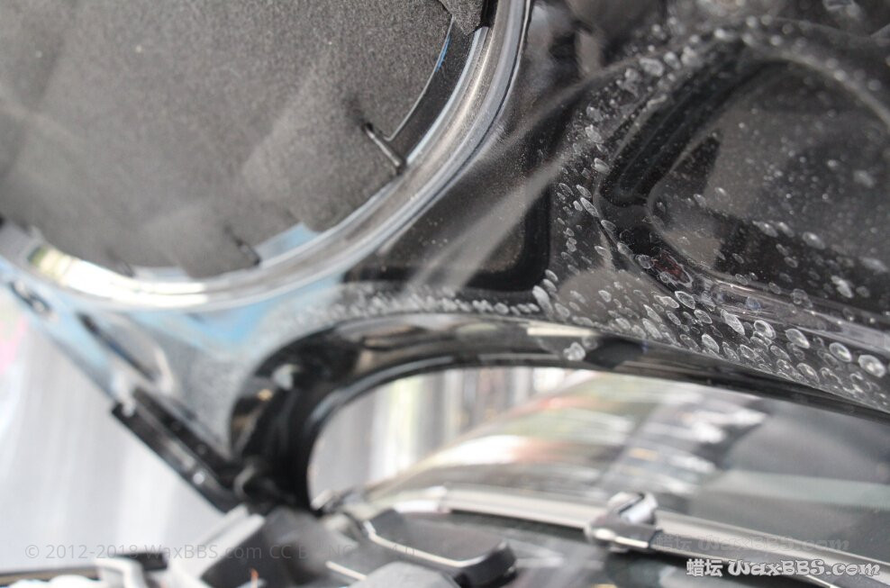

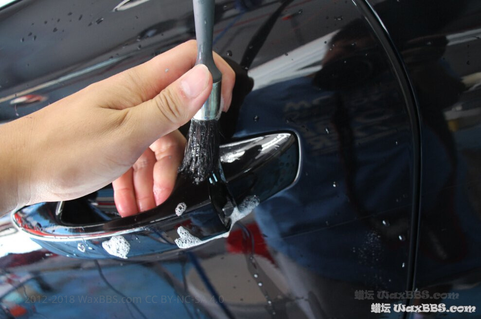

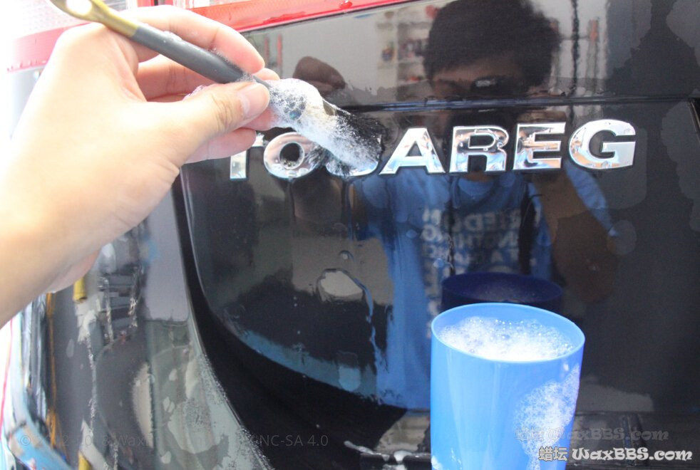

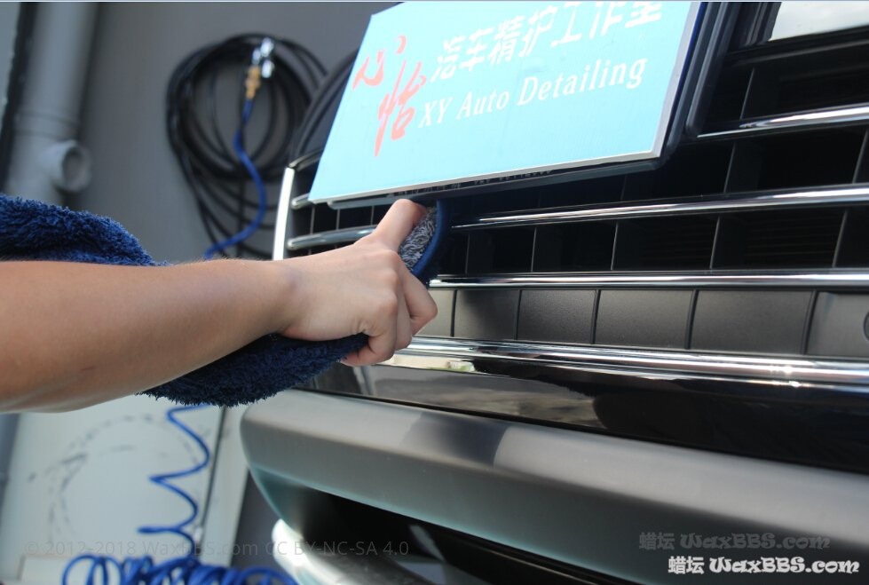

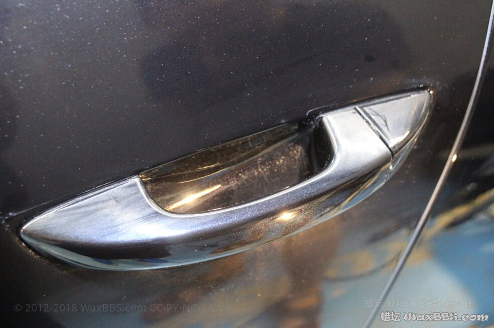

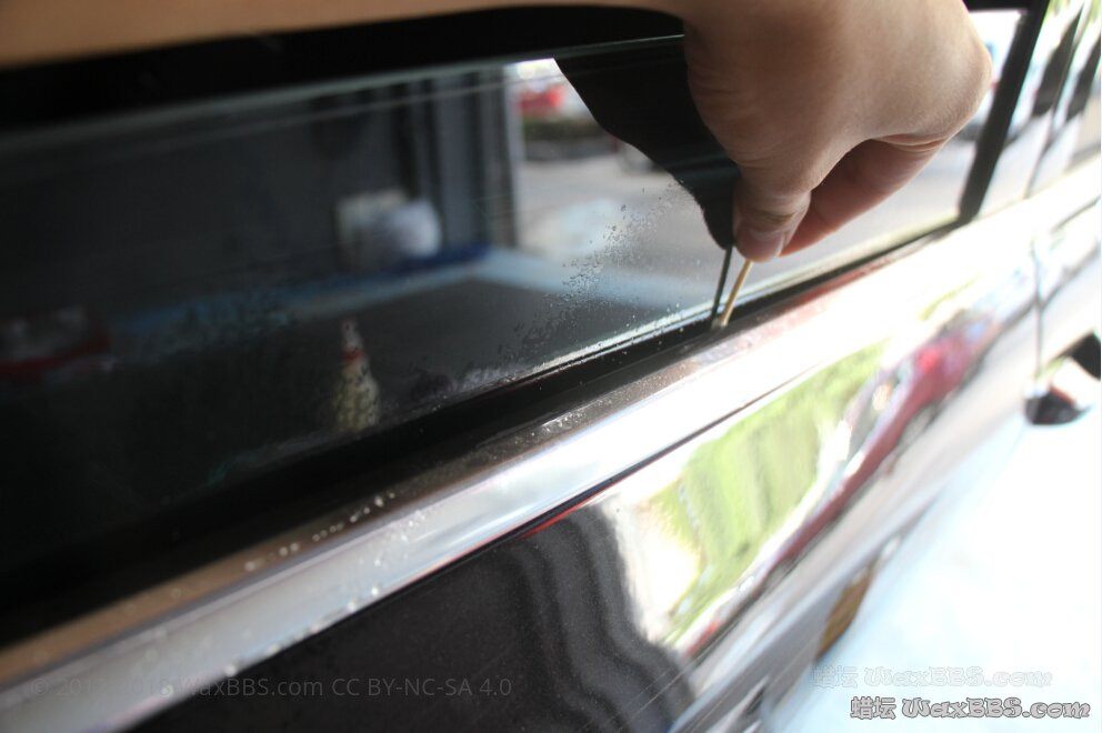

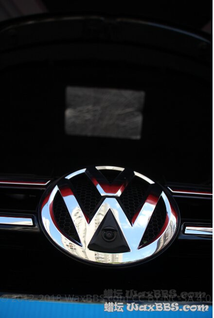

三、细缝清洁(logo、中网、门缝、铰链、油箱盖、玻璃缝隙等)
为什么心怡工作室坚持每次洗车都要处理细缝,虽然耗时又费力但就是这些平时不会给你清洁的地方对玻璃等伤害最大。看着许多豪车玻璃上一条条划痕真心疼啊!

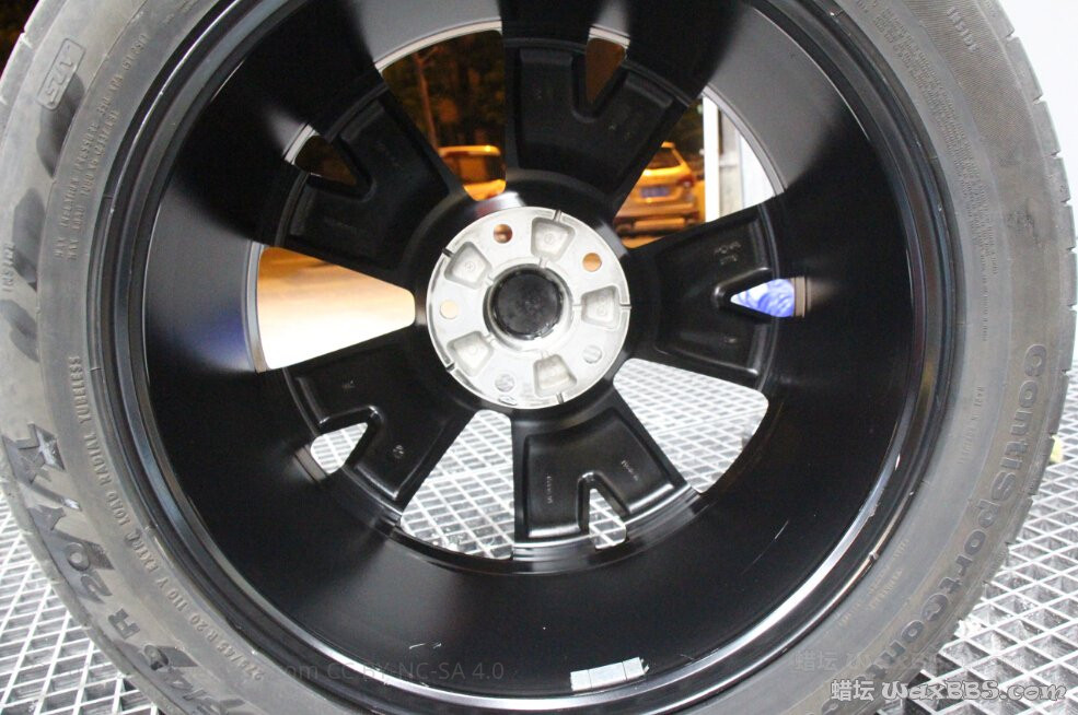

五、轮胎护理
拆卸的轮胎后可以更轻松的全面细致的清洁轮眉轮毂内侧及刹车减震系统,清洁后做上蜡和镀膜保护,保证行车时不附着污染物,更容易清洗,整体美观度大大提升。有的车开了一辈子都没享受过这样的精致护理啊!
美光D140轮胎清洗剂
新格柏油去除剂
新格铁粉去除剂
美光D110高泡洗车液
刷刷刷
黑火轮胎护理剂
细节决定成败
化学小子3倍硬壳蜡保护

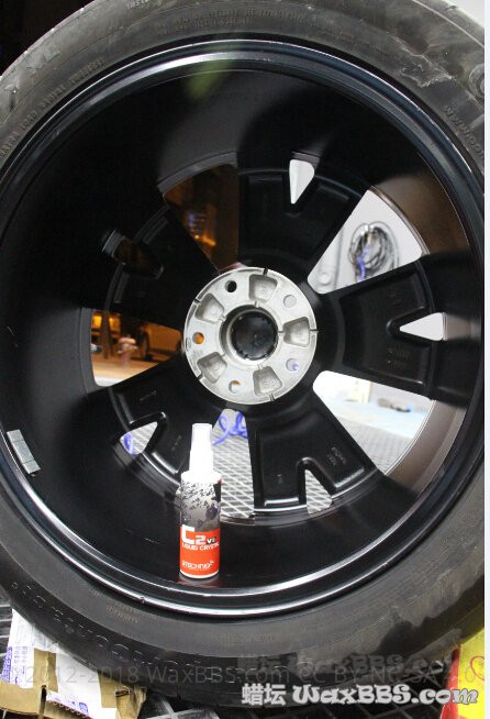

吉泰克C2镀膜剂保护轮毂内侧
化学小子3倍硬壳蜡保护轮毂外部

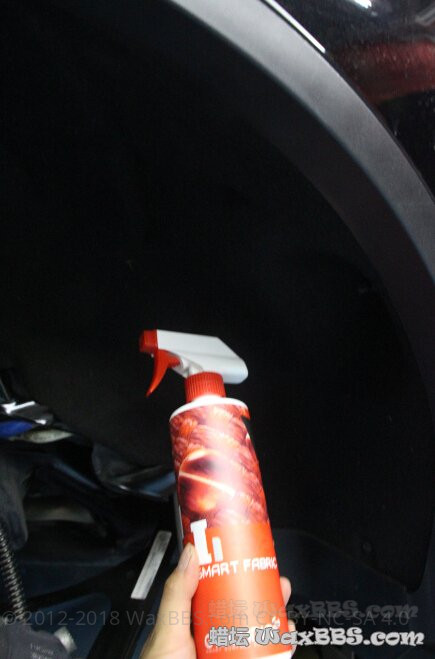

吉泰克I1织物镀膜剂保护轮拱
护理后对比

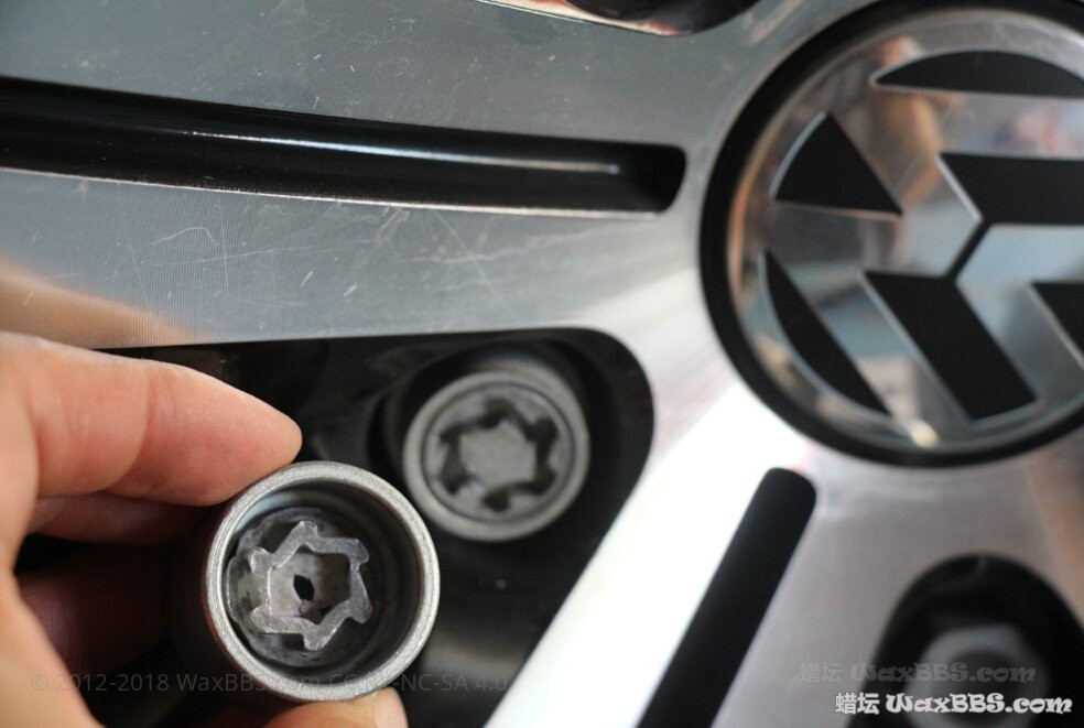

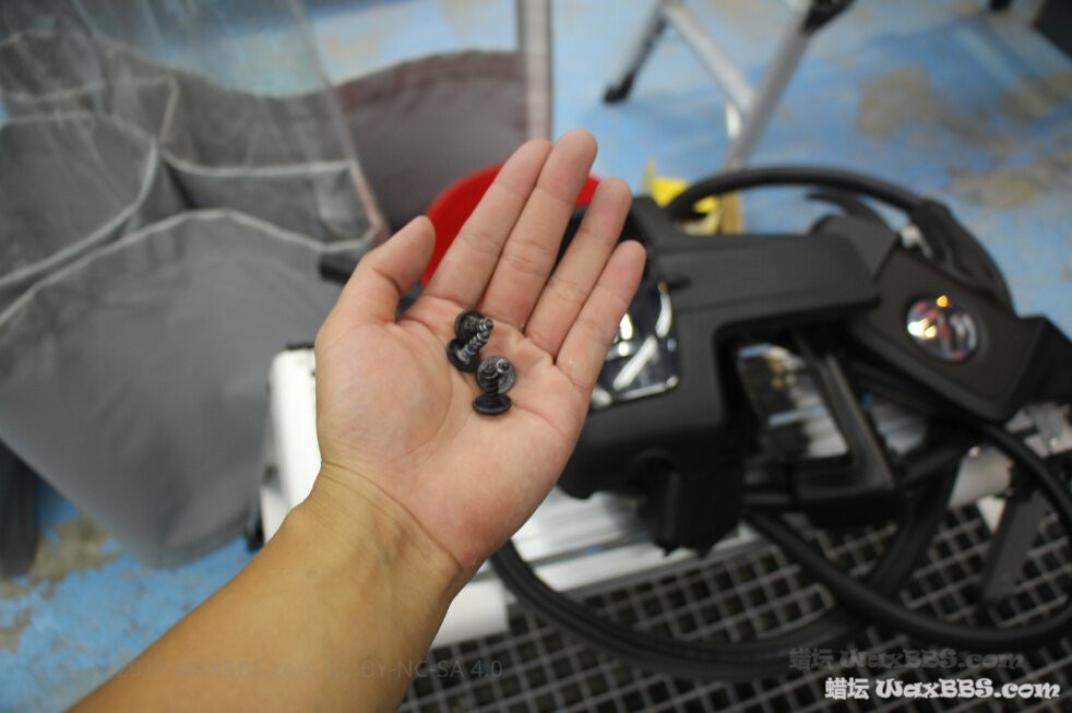

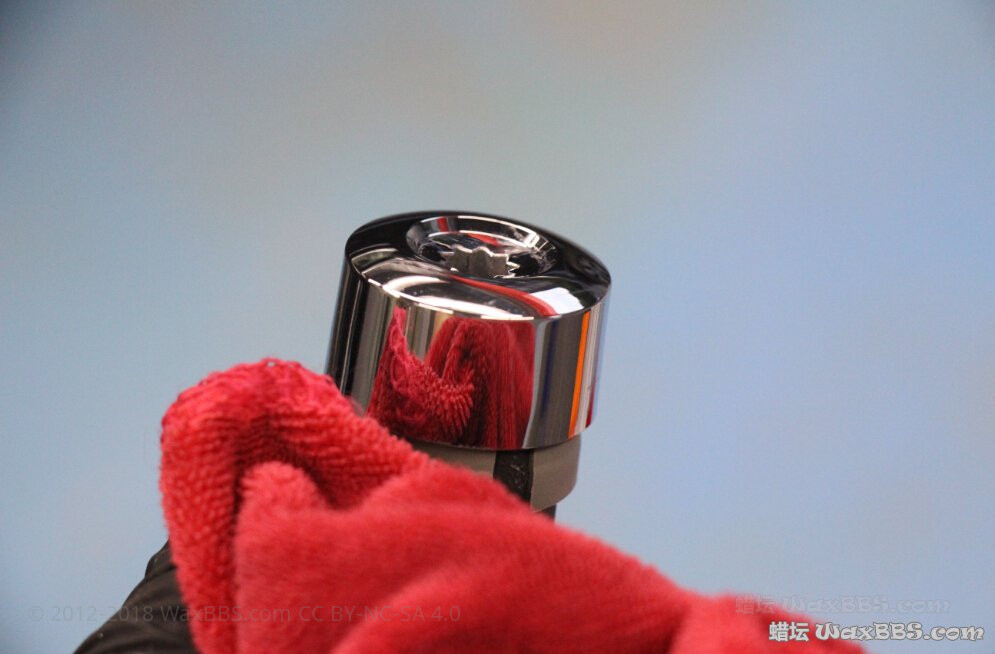

安装轮胎时叫安装师傅用扭力螺丝杆上螺丝,螺丝上太紧一是以后遇到自己换胎拆不下来,二是容易造成螺丝杆的过紧断裂。太松容易造成轮胎跑掉。扭力设置范围为110-130nm左右,我设置的扭力为125nm。

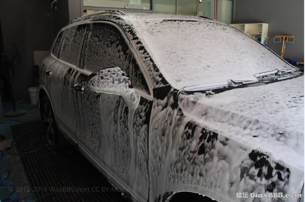

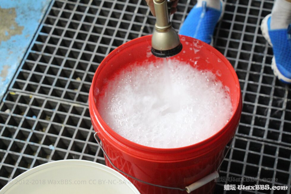

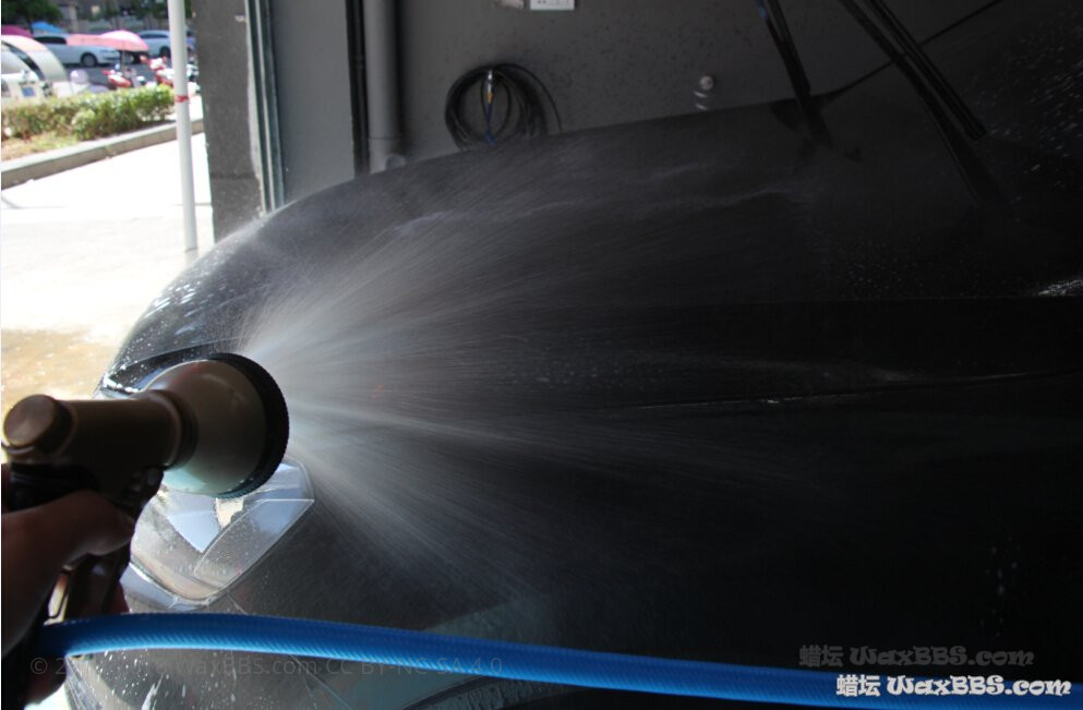

洗车看起来容易做起来真心难!想要测底清洁漆面相当费时,还要细心,很讲究,不能损伤漆面。分为7步:1.中性高泡洗车液PA壶喷全车(所谓免擦拭,其实是强碱洗车液咬掉赃污,最后收水时擦掉泥膜)让大颗粒泥沙自燃滑落;2.细节毛刷清理缝隙,毛刷刷缝隙时手拿水杯随时清洗脏掉的毛刷,避免二次污染。3.高压水冲掉泡沫及大颗粒泥沙;4.羊毛手套配合“两桶水”洗车,这个方法是避免洗车纹的关键,一桶水装中性高泡洗车液,一桶水装清水,两个桶里放上隔沙网防止泥沙跟着手套起来,擦拭一块区域过一次清水,反复如此;5.低压水及时清理洗过的地方;6.毛巾分区域擦干水分;7.吹缝收水。
美光金护洗车液配合两桶水,细节毛刷搞缝隙

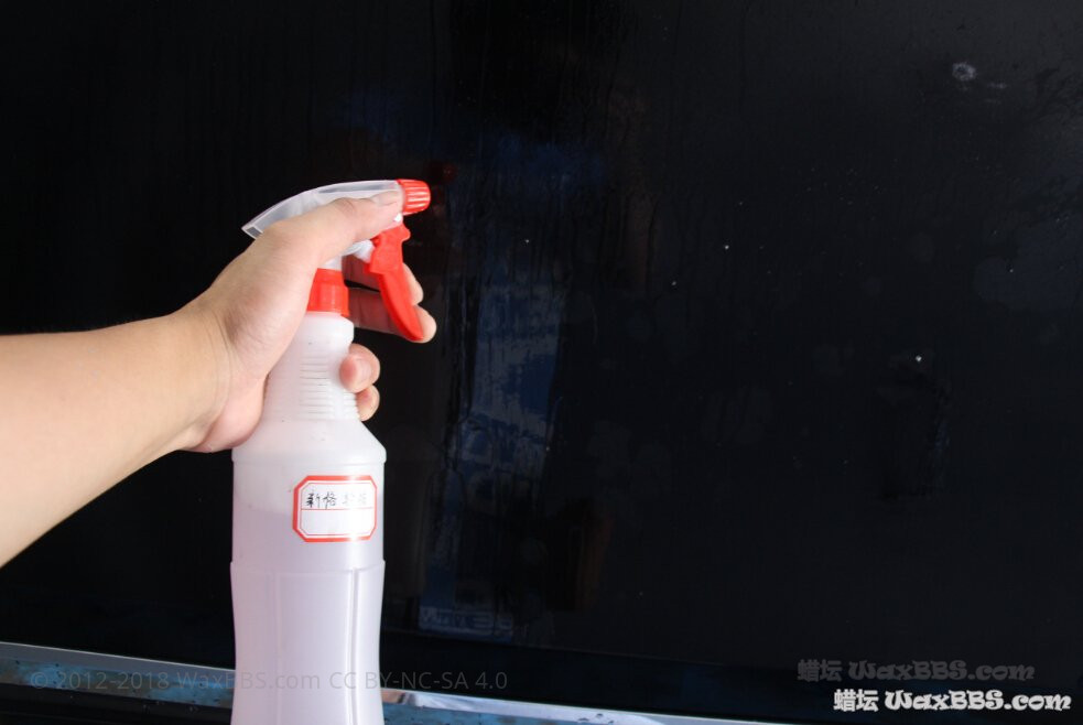

七、玻璃护理
玻璃镀膜不是新鲜名词,但很多人对它却不了解。车开久了发觉玻璃刮不干净,雨下大了“刮不赢”造成视线模糊影响行车安全。其实玻璃护理和镀膜保护真的很有必要,而且效果也是立竿见影,成败也不高,时效性长。

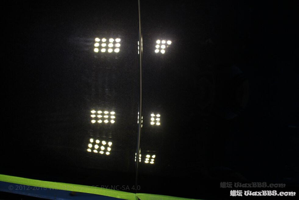

八、抛光

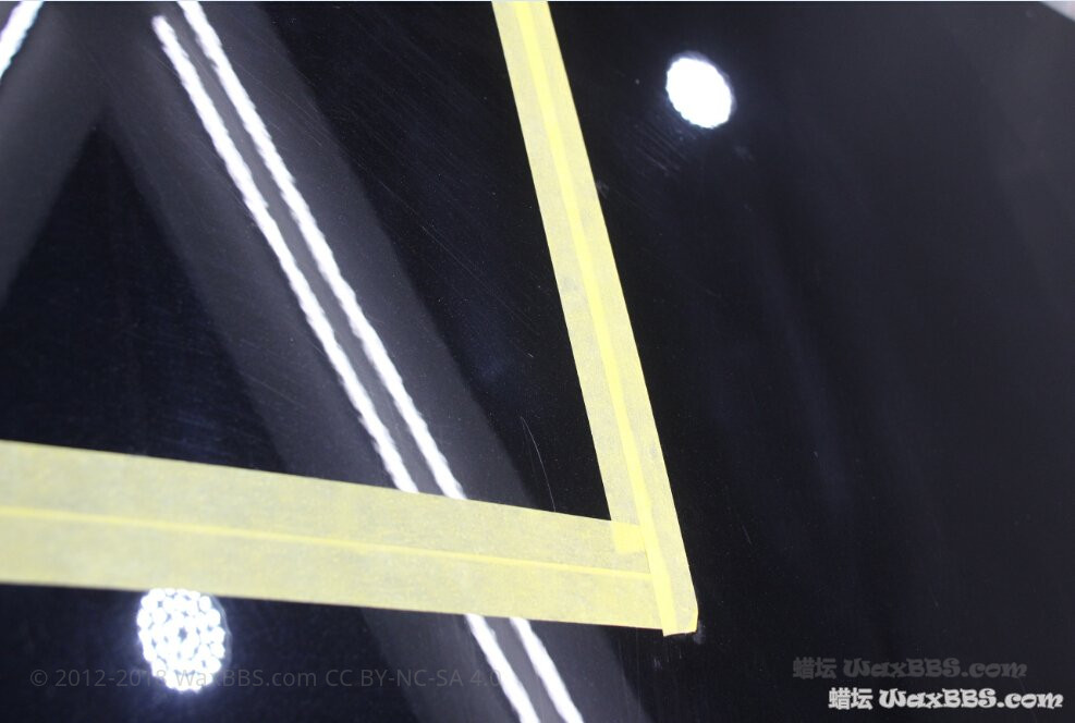

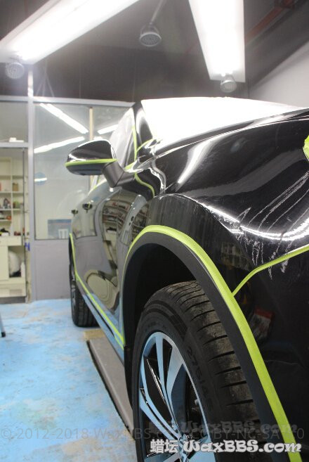

最难最费时间最费力气最有技术含量的工序。没有前期的漆面测底清洁液做不好漆面的抛光。不花一两个小时做抛光前保护完工后只有哭的命。
做好全车玻璃缝隙胶条等保护措施
水雾降尘
准备好工具材料
测量膜厚
小范围试抛
随时观察漆面温度变化
FG400配合日式羊毛盘切削力度不够大,对于进口途锐来说有点费力气
去除砂纸痕后换2500配合2000橘皮盘和FLEX3401效果比较好
小范围抛光用气动2寸抛光机
我们热成狗了,机器都烧手了,给他享受下空调
50:50对比

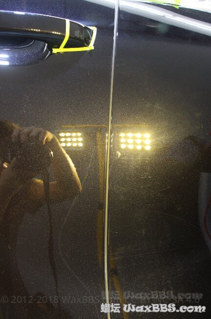

门碗划痕处理

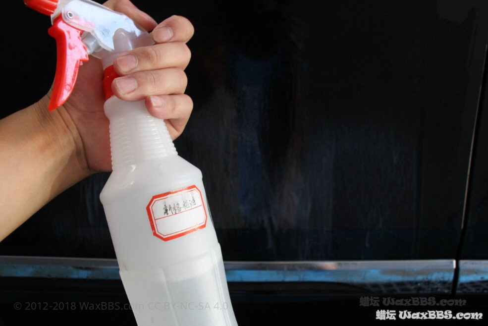

九、抛光后全车脱脂,去掉研磨剂测底清洁表面。让镀膜、镀晶、蜡品更好的附着在漆面上。用的酒精,好像比较奢侈。。。。

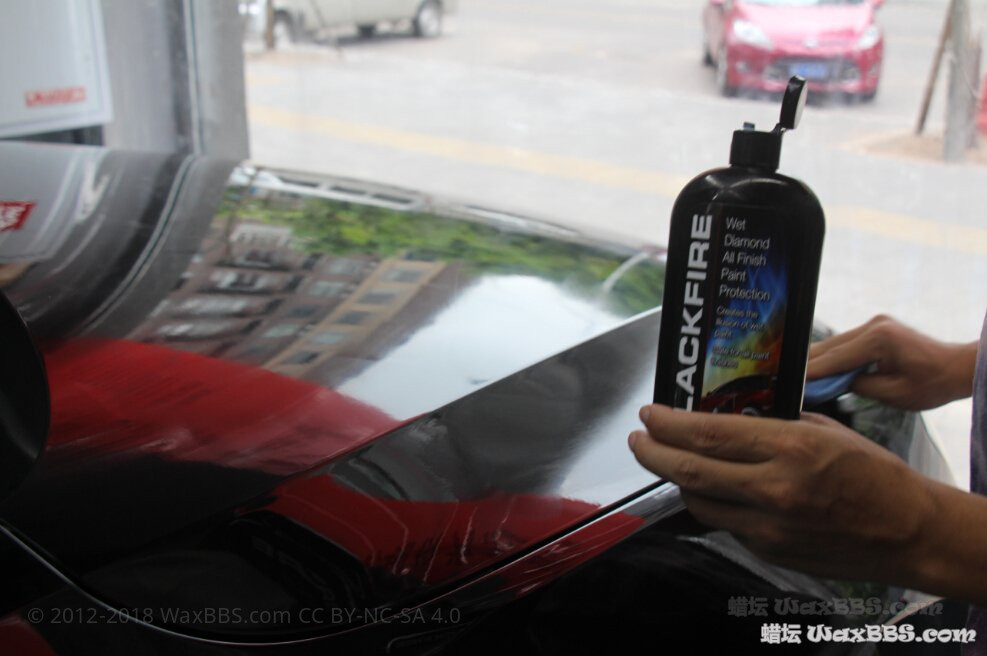

十、漆面保护-镀晶
漆面保护有很多选择,可以选择便宜实惠效果好的蜡品(不是洗车店美容店的便宜石油提取物)不含研磨成分不会伤害车漆,棕榈蜡和合成蜡,可单上可叠加。时效性更长的漆面密封剂——封体。也可以单上或叠加,避免污染物的附着,增加润滑感,驱水性持续保护车漆。确实能增加漆面厚度且有一定的抗刮伤能力的镀晶——二氧化硅有机溶剂。二氧化硅含量越高抗划痕能力越强,施工难度越高,价格越高。完全固化后能管3年不掉,且驱水效果明显,深邃感不及蜡品,所有可以叠加蜡做得更完美。
8小时后做黑火封体保护。

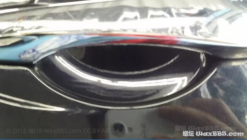

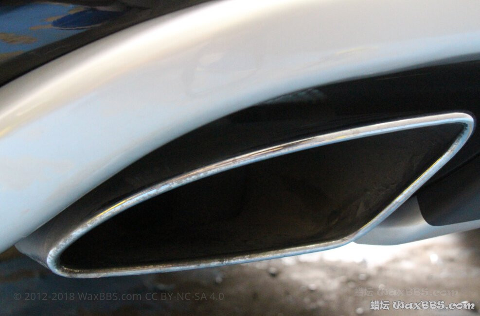

尾喉的清洁和抛光处理,细节决定成败。

二、发动机舱深度护理加镀膜上蜡保护。
