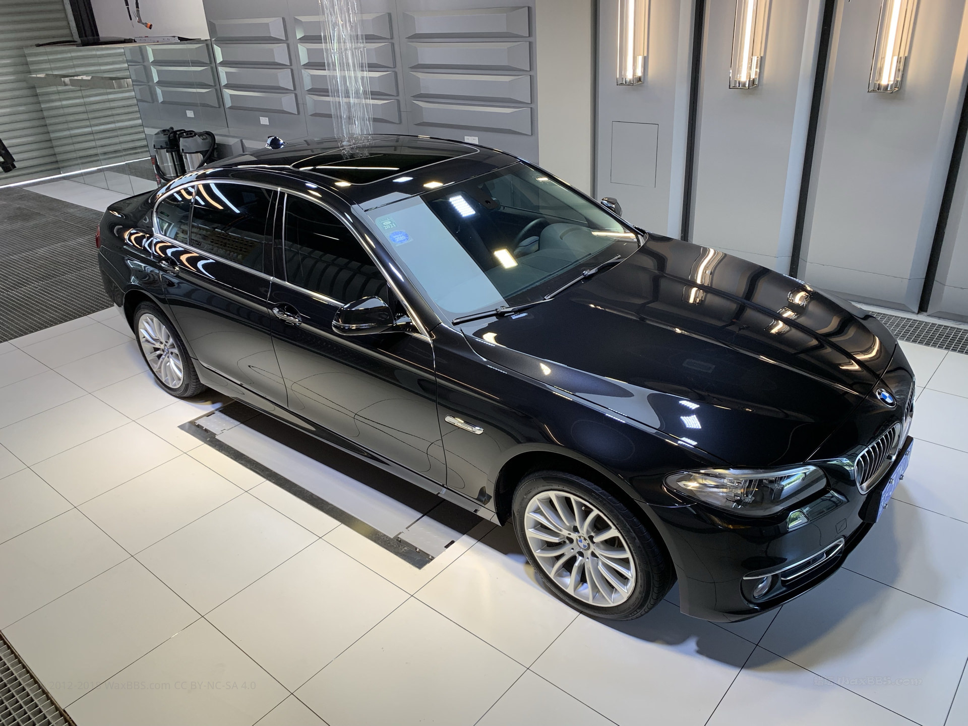

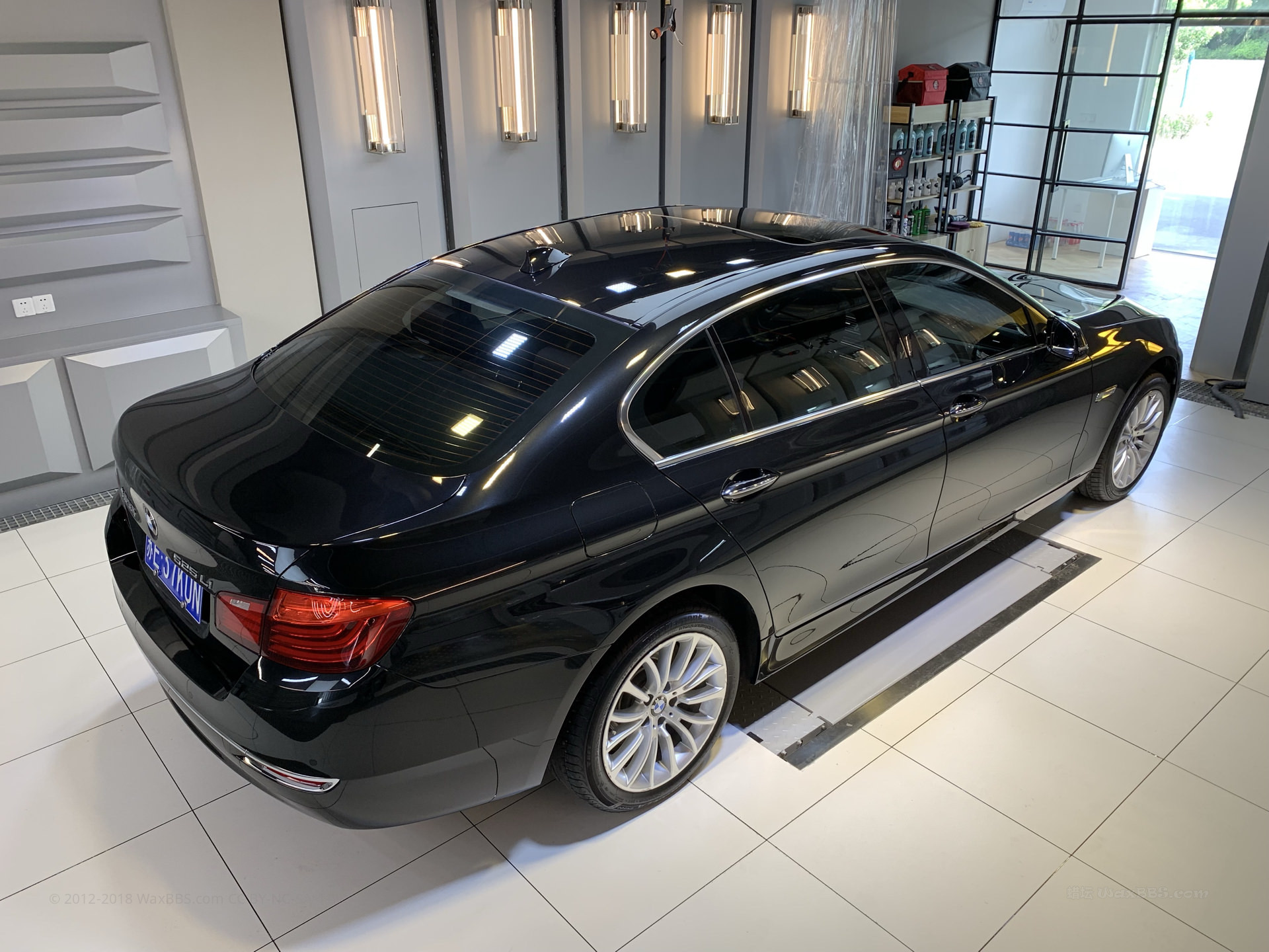

前言:这是去年7月开工作室的第一辆客户非常有意义。尽自己全力做好每一个细节,最终的结果客户也是非常满意。
宝马5系至尊级护理包括:
1.整车专业级抛光镀晶
2.镀铬条翻新
3.Swissvax内饰深度清洁养护
4.发动机深度清洁护理
5.全车玻璃镀膜
联系方式-微信:Rodanna

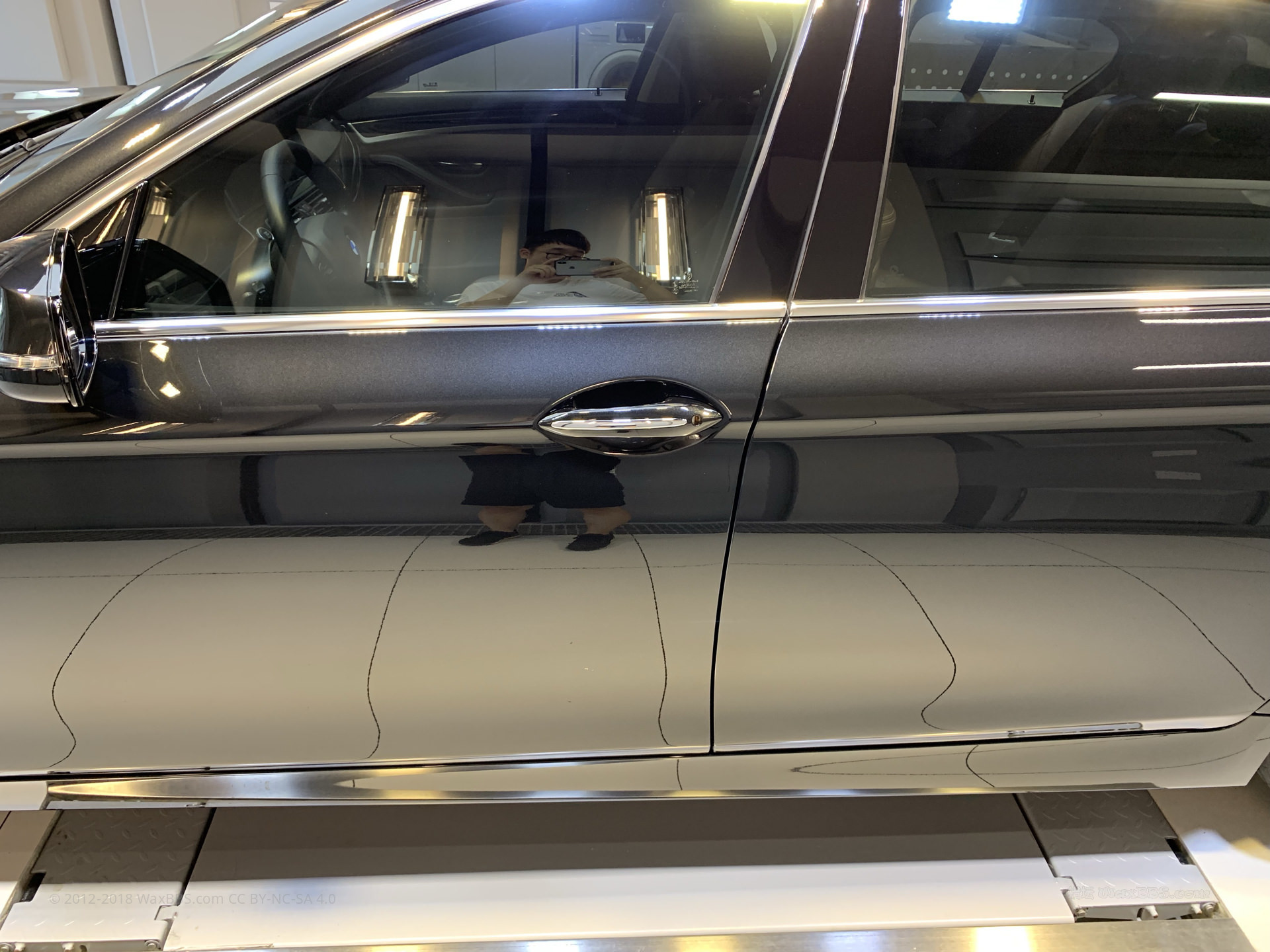

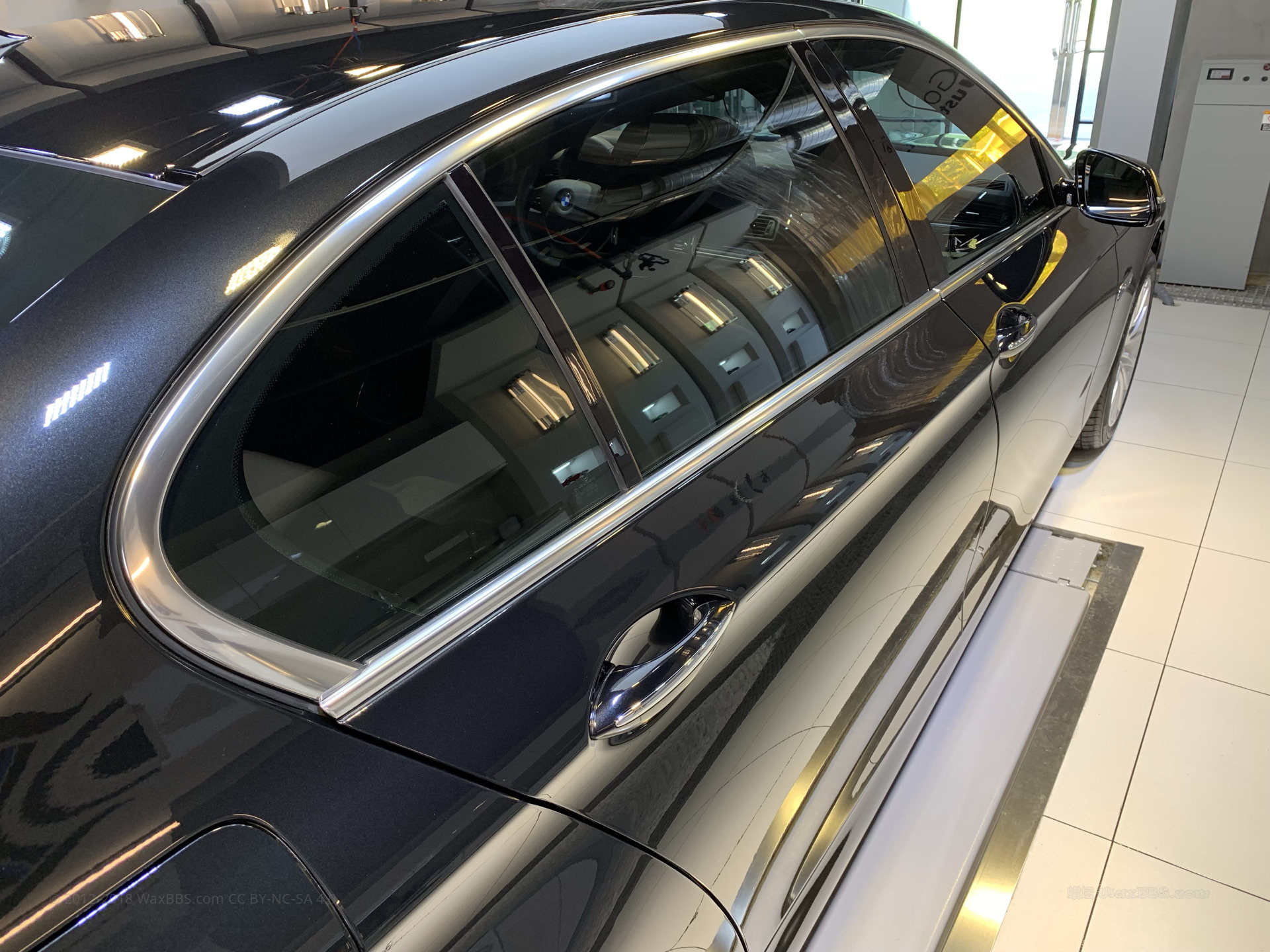

「先发一些最终效果,iPhoneXS支出,无任何PS提亮」

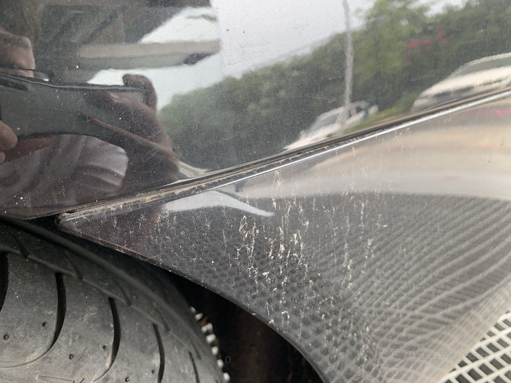

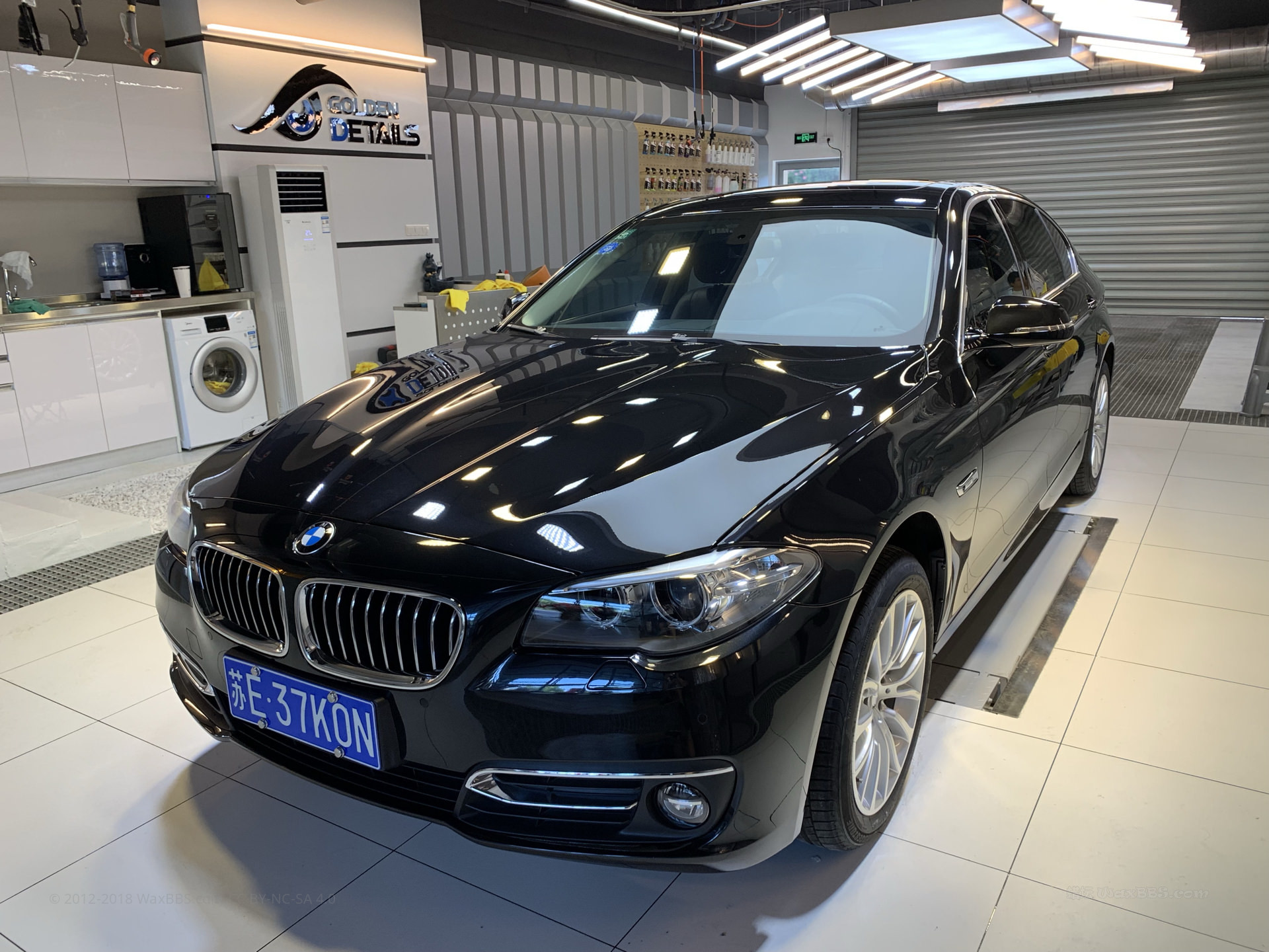

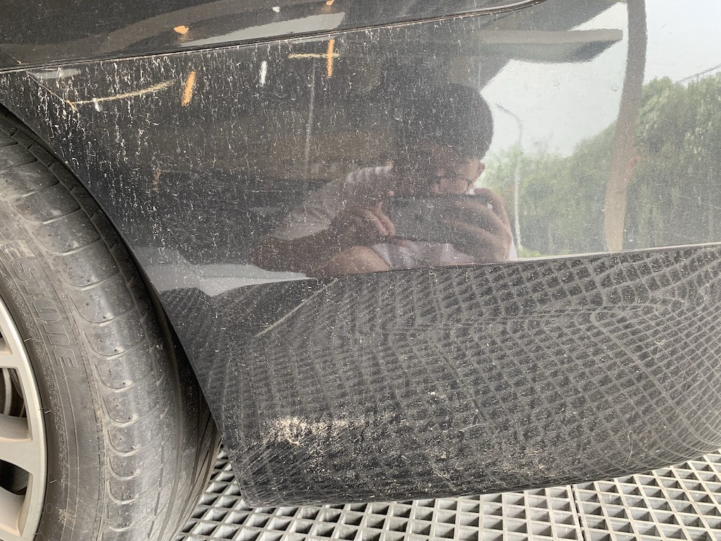

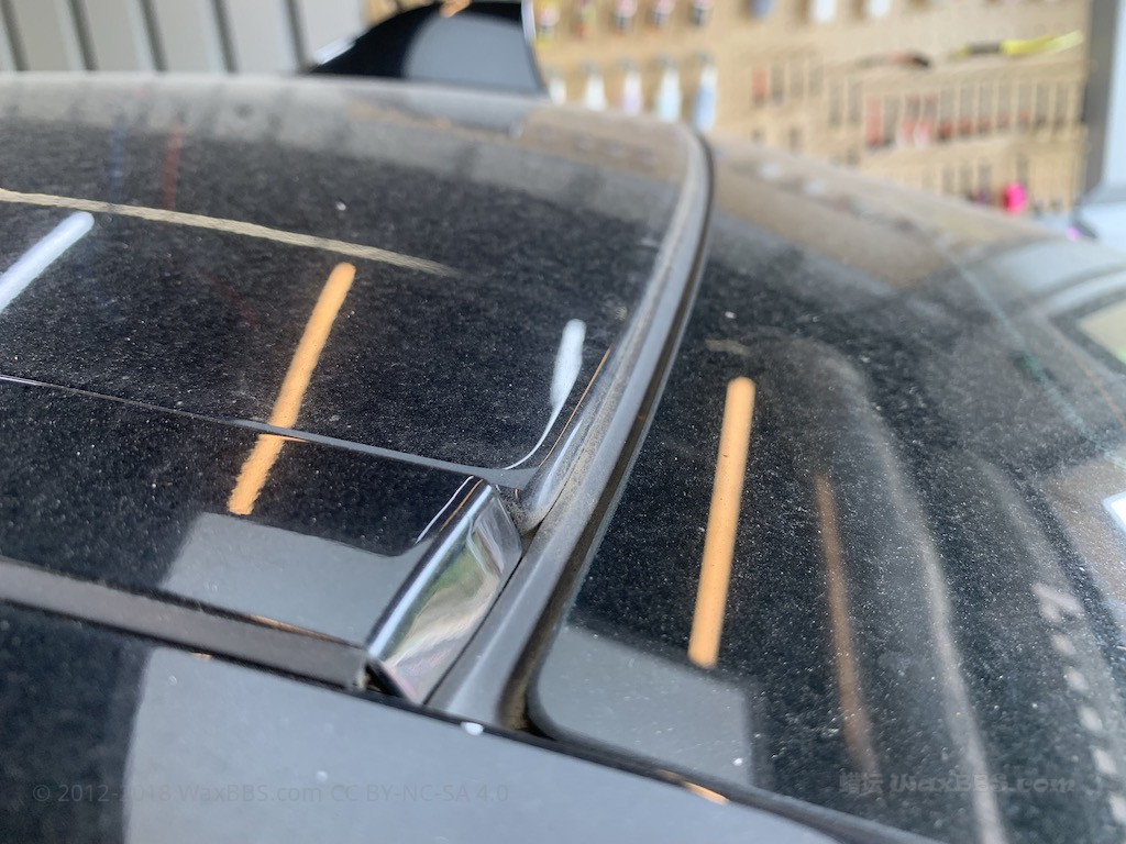

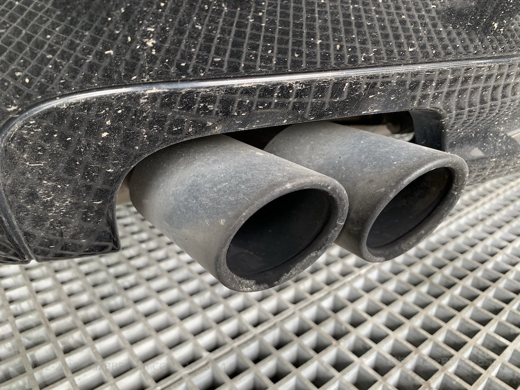

「来之前的车况」

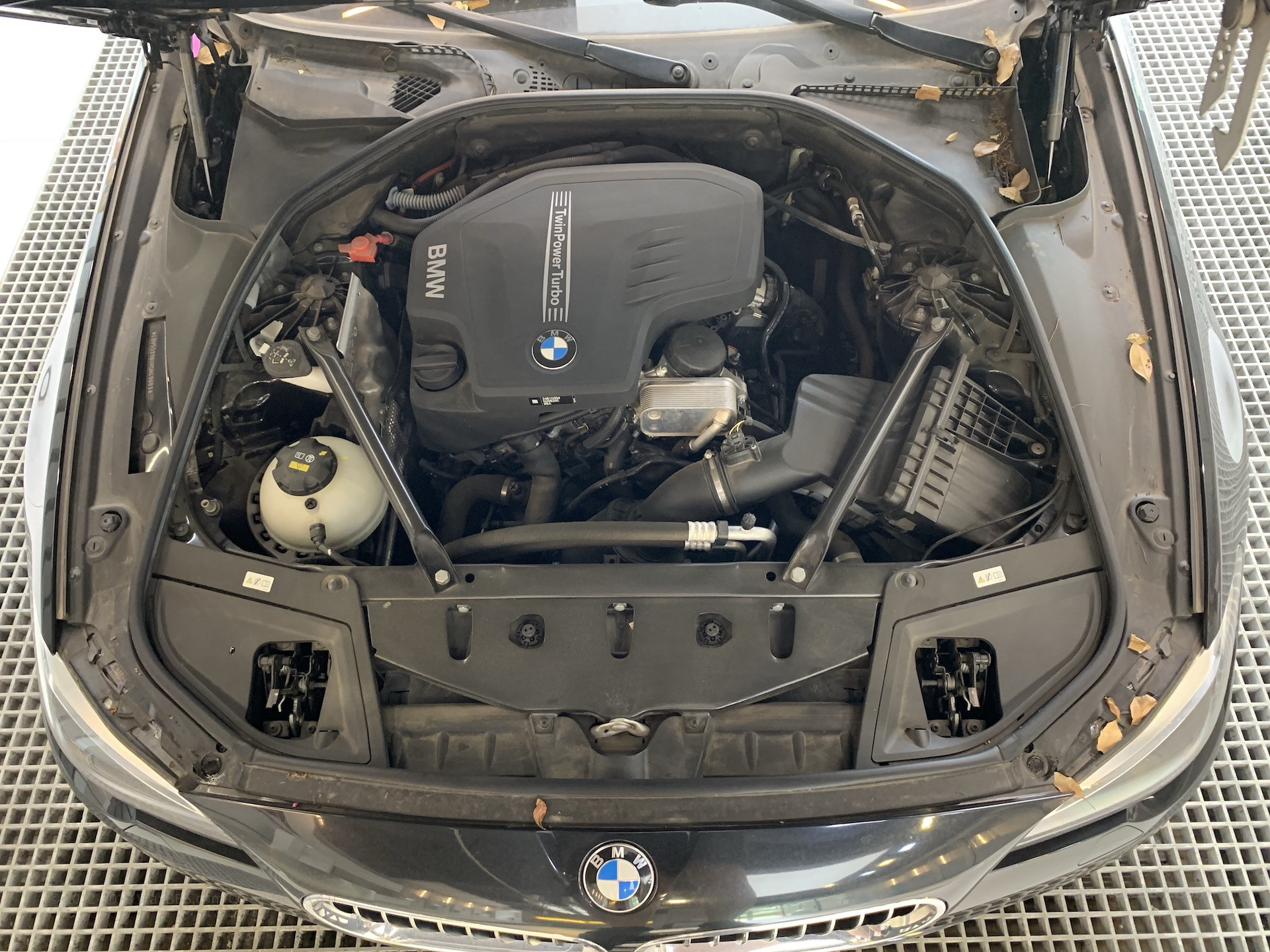

「机舱部分-清洁前」
「机舱部分-清洁后」

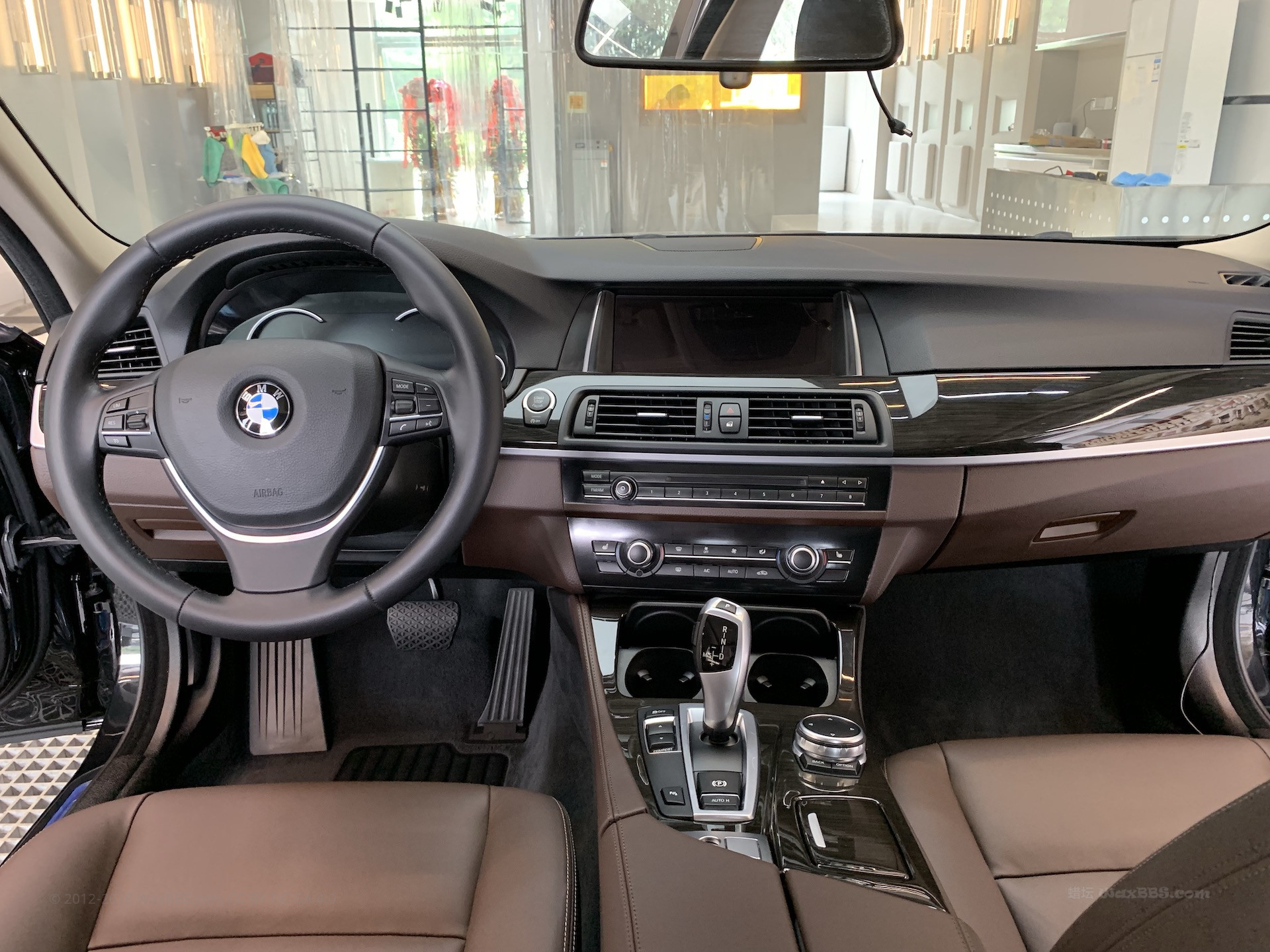

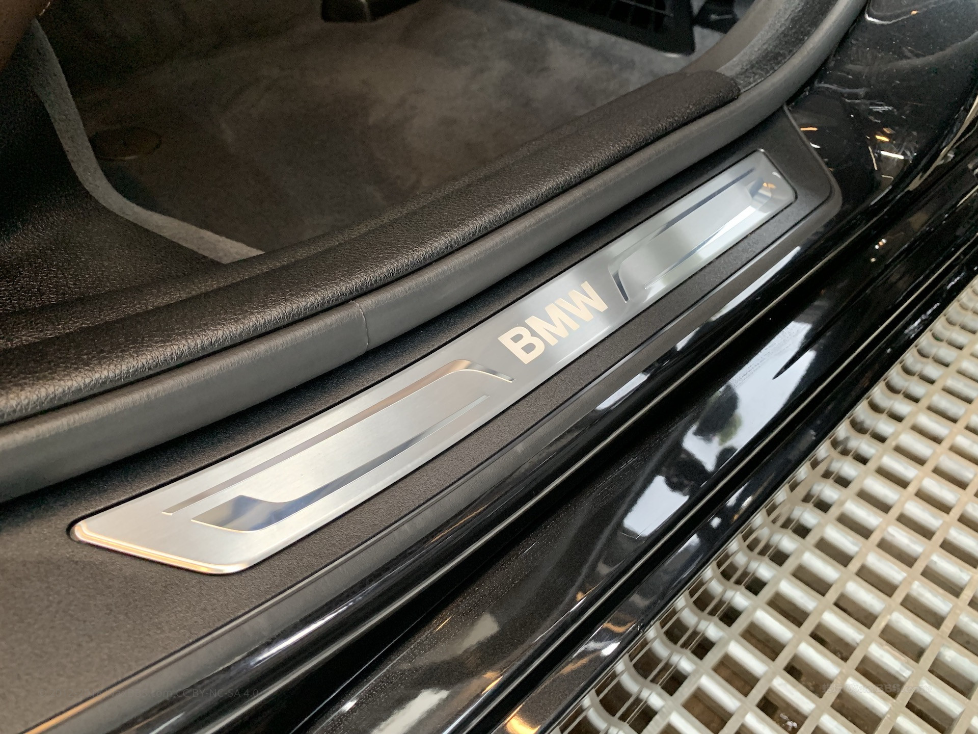

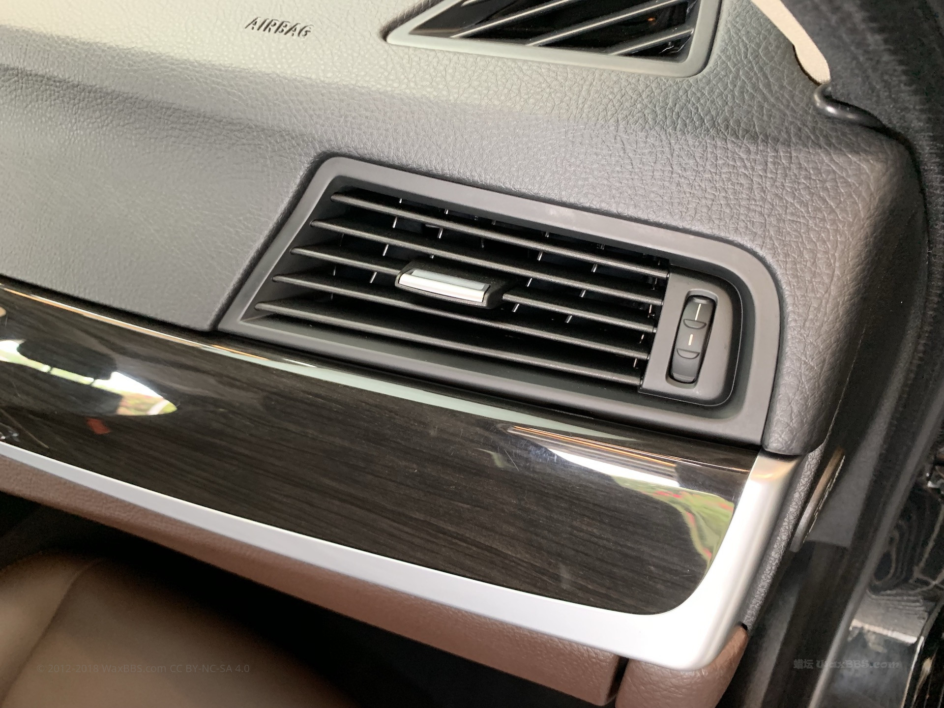

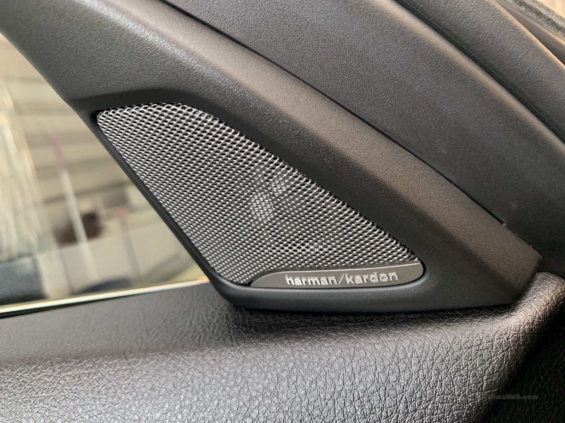

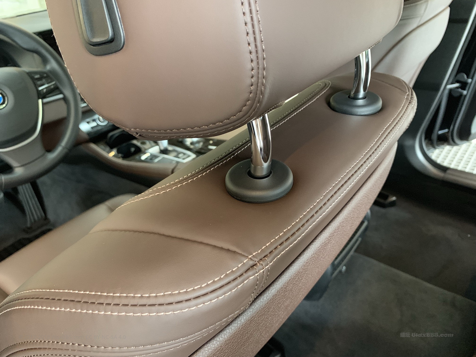

「内饰部分-清洁后」

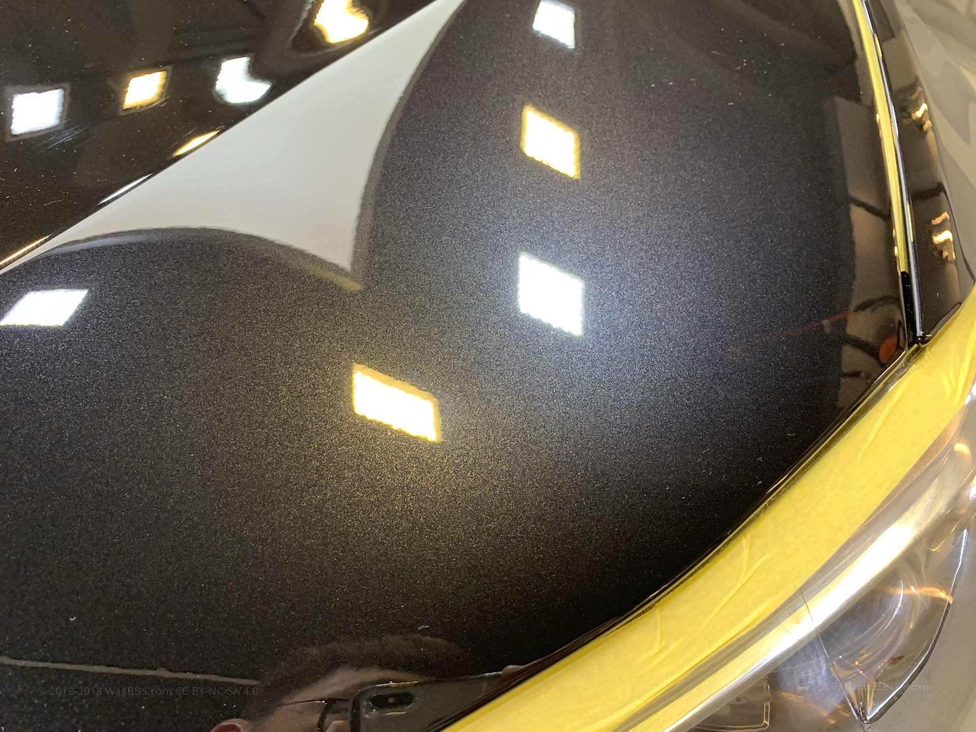

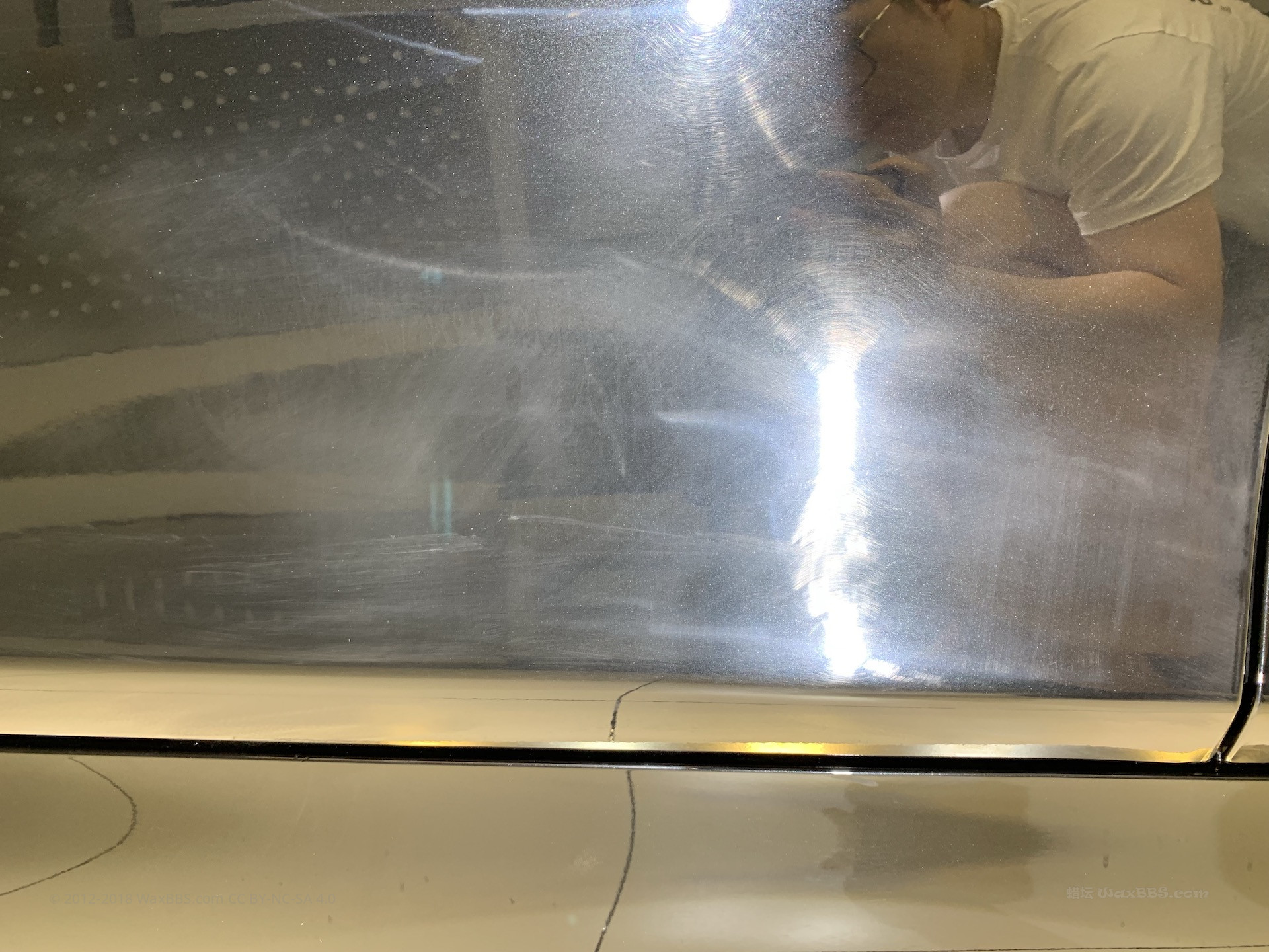

「抛光前-忙着弄车拍的不多」
[抛光后」

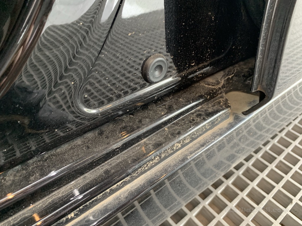

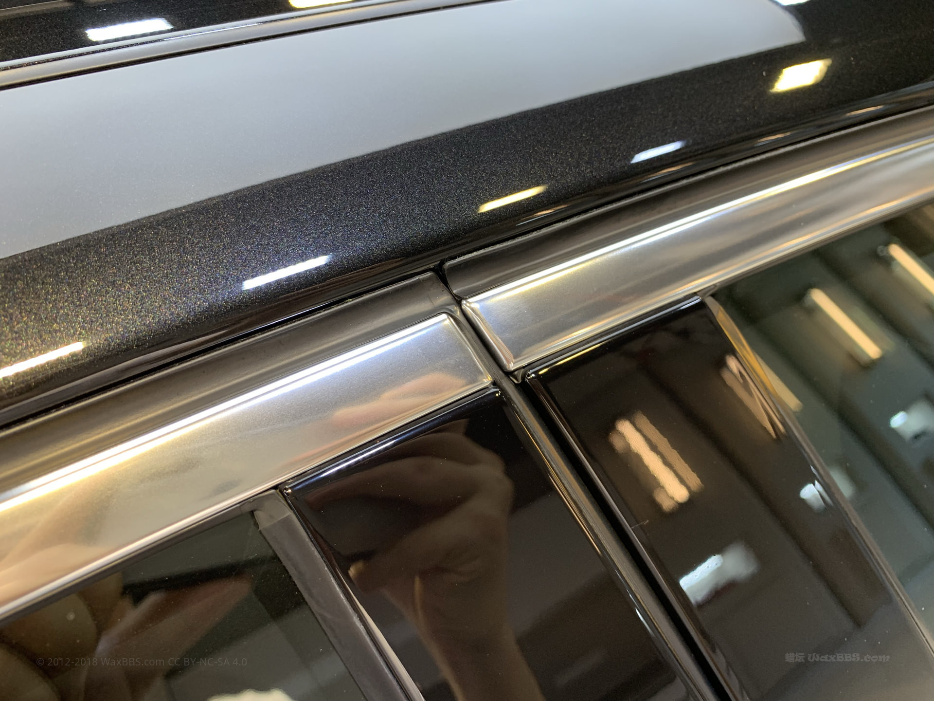

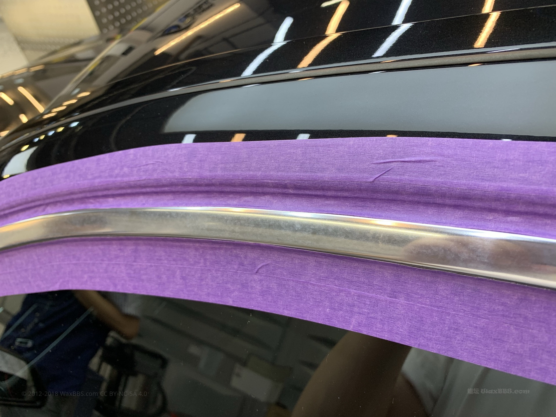

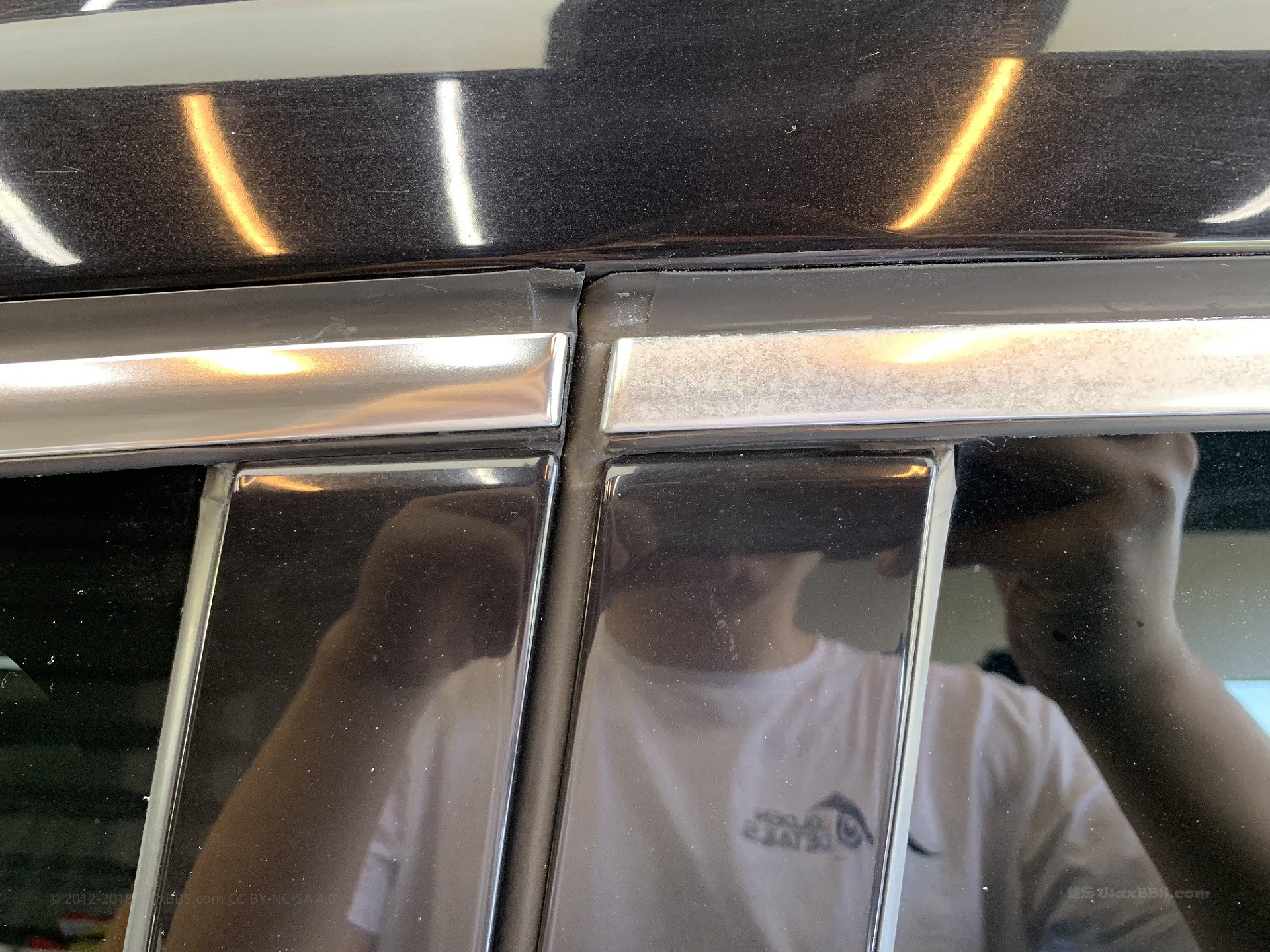

「镀铬条修复前后对比」

请教下 ,那个镀铬条翻新 你是用了什么, 然后怎么弄的啊?
我的宝马8年了, 镀铬条和你图上的差不多,淘宝上买了几个产品都弄不掉, 去本地的洗车店他们也说没法弄,就算弄也非常麻烦.

金属抛光膏就可以,可选美光的产品,如过氧化较轻,手+毛巾+金属抛光膏即可。
较重推荐找靠谱店家处理吧。个人想diy的话,X宝搜索电动抛光笔看看。
好的 非常感谢!

如果没有抛光机的话,用液体金属研磨剂效率会比较高(注意遮蔽油漆和胶条)。我之前处理镀铬条用的是曼泽纳、美光,这辆车的镀铬条应该和你车情况差不多
浏览附件95721
多谢回复~
我车的镀铬条确实和你拍的照片上的情况差不多. 我刚买了美光G13005, 打算用纤维毛巾手抛, 不知道这样行不行? 自己手抛不行的话,我自带G13005到美容店让他们用抛光机给我抛?

可以手抛,不过如果是我图中这样的情况需要花费非常大量时间
我前几天用美光G13005+纤维毛巾手抛了半小时, 没看出有啥变化和卵用... 累得要死... 可是本地好像找不到愿意处理这个镀铬条的美容店 哎
试试看液体金属研磨剂,不过我还是不建议手抛,有些死角我们也都是手抛,真叫一个累
