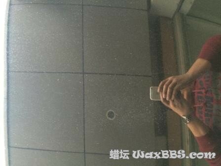

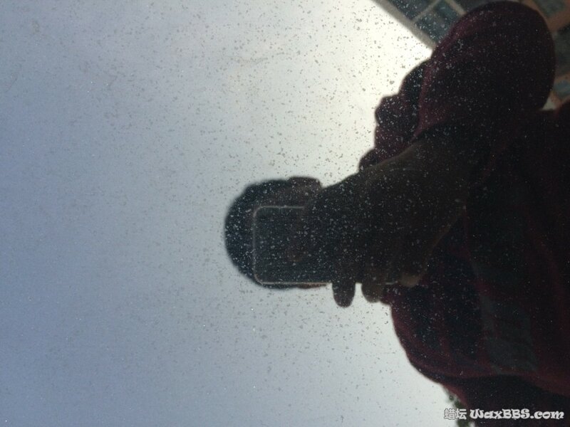

请问一下大家,以下昨天去洗车表面麻点是什么,如果和清洗干净呢,求推荐。永恒的心速告知一下哦。
    23.9 KB · 浏览: 571
    142.7 KB · 浏览: 553

{:29:}一枚新人的看法,先试试跑粘土,再不行清洁蜡,再不行,抛光总能行。我的看法,这是漆面没有保护好,落下的尘或其它污染物。
我的想法而已哦。如果是我的话,我会这样做:跑土不行就抛光,清洁蜡感觉有点麻烦,也不一定可以很好的去除(而且,清洁蜡也是用研磨的方法来实现。)。
个人意见哈,我是新人。

shanshanwang514 发表于 2014-12-29 09:48
就是不知道,洗车的人说是停在树底下的那种树胶。所以我也不清楚,如果我用毛巾单独擦拭那一块,多擦几次 ...
用毛巾能擦掉就不是很根深蒂固,洗车后可以用柏油清洗剂+海绵擦拭掉,最好加点APC最好,别问我APC是什么 !我会告诉你是美光D101万能清洗剂
图片不是太清楚,虫胶?
抛光的话伤漆面,所以这是最后一招,不是万不得已不用绝招
先试试柏油虫胶去除剂,多反应一会,再考虑用粘土配合润滑剂擦擦(可以尝试soft99,3M等不同牌子的清洁剂,有时候效果不同){:48:}

这是油烟留下的吧,因该不是虫子!!可以先好好洗洗,然后脱脂,跑土,因该不会有残留吧。
