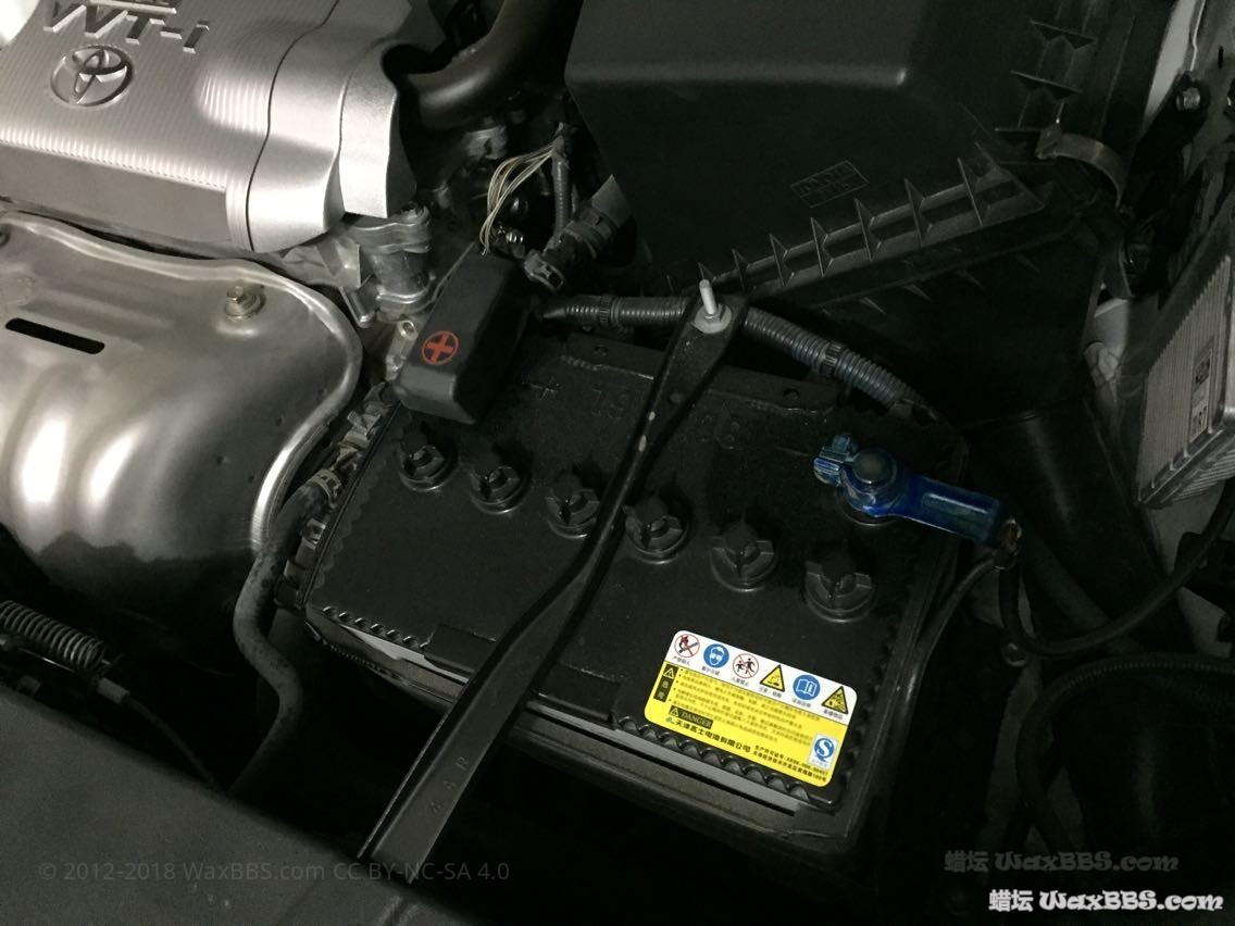

这电瓶为什么会漏液,谁懂呢?谢谢

这不是漏液!这是保养的时候4S店喷的桩头保养剂(蓝色的)!鉴定完毕! 这东西最好别喷,黄油都比这个好

负极上的保护剂 你自己弄点黄油抹上去
另外你这个电瓶是加水电瓶 定期检查液面,少了就加蒸馏水 一定要蒸馏水 屈臣氏
{:72:}小虫子大神,上次保养确实4s喷了些东西,我还不知道是什么。。。因为一直坐在车里。{:72:}原来是这样子。

负极上的保护剂 你自己弄点黄油抹上去
另外你这个电瓶是加水电瓶 定期检查液面,少了就加蒸馏水 一定要 ...
现在才想起来是上次保养,工人喷的,话说赠送什么保护剂,原来是这个。。我还以为他在那边捣鼓什么东西~~~{:5_280:}下次不喷了,吓死我了,擦也擦不掉~~

现在才想起来是上次保养,工人喷的,话说赠送什么保护剂,原来是这个。。我还以为他在那边捣鼓什么东西~~ ...
基本就和手喷漆没有什么两样了,黄油的话还是不建议抹··很多人都乱抹得一堆黄油在那里,保护什么桩头·尼玛,久了厚厚一层灰看到都恶心··电瓶桩头如果不经常拆的话,基本上是不会漏液腐蚀的,如果漏液腐蚀了,也非常容易洗干净,只需要拿刚烧开的开水冲一下就好了,还不用刷子刷·就能恢复原状

想保养正负极接头处如果是铅蓄电池最好用凡士林,我们船上以前就是用的这个
