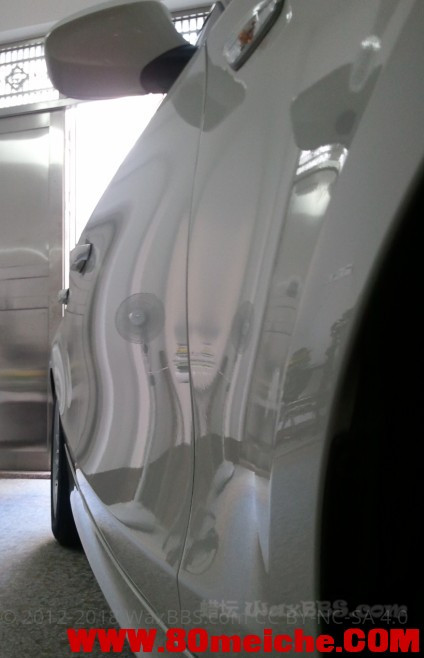

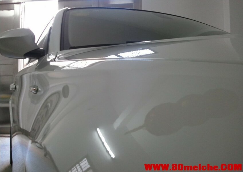

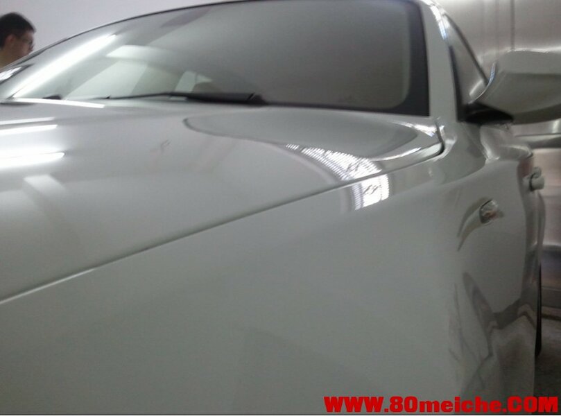

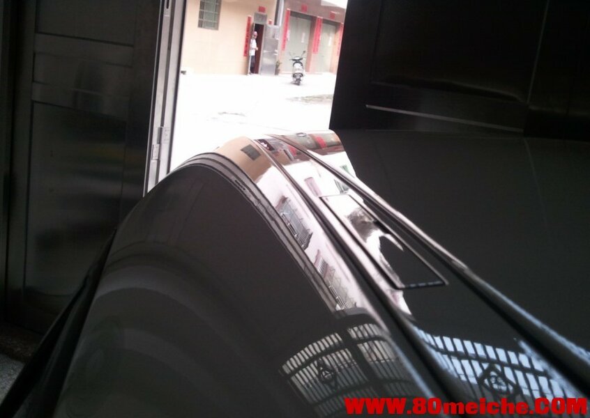

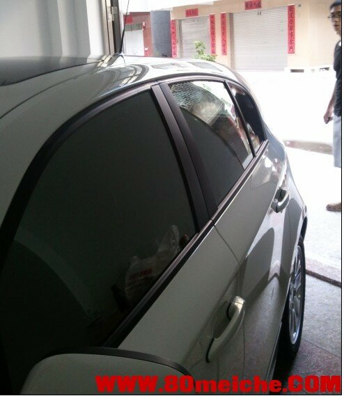

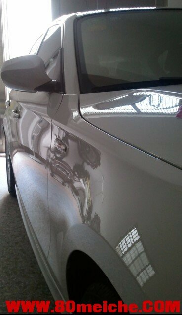

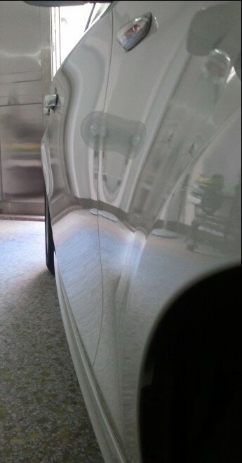

今天,由于天地人和,所以就帮朋友来大搞一次他的车子!整整搞了一天!
程序如下:
美光至尊极品洗车,龟牌喷雾去柏油,跑JOYBOND车泥,
美光G9524洗轮毂,美光至尊极品洗车,美光G14422AM去油脂,
用美光去污蜡,美光G7516轮胎上光,龟牌403封釉,
龟牌GGT光泽锁定,3M水晶镀膜。
最后·就一个字概括:累!!!!!;两个字就是:很累!!!!!
大家来评评这个程序是不是太多了·太不科学啊?我不是专业的
反正我就想给朋友最好的,就这样搞了。
上图片

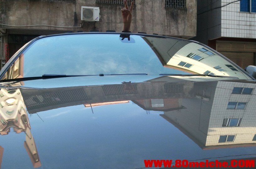

9.jpg 最后朋友露出了胜利的手势{:55:}

不管流程如何~我想问,这是白色车么?
尼玛的,这种超反光的镜面般的烤漆。让劳资这种小店家如何活了?{:43:}
chris
2012-06-18
我是明仔 发表于 2012-7-14 21:21
不管流程如何~我想问,这是白色车么?
尼玛的,这种超反光的镜面般的烤漆。让劳资这种小店家如何活了?{: ...
是白色的。
{:29:}才不会呢!明哥仔。
我是长期在你热心的指导下。
才掌握了洗车的小小技巧。你这么说我太开心了!
那就准备下苦工跟你学了!{:72:}
赞完后开始吐糟了!
G14422AM不是去油脂的,是聚合物快速护理喷雾,一般是用在上保护蜡之前。喷完g14422am后,再打去污蜡,那层薄薄的G14422AM就浪费了。被去污蜡带走了。
真的是乱来……不过还好出来的效果那么牛逼{:61:}

karupoon 发表于 2012-7-15 01:06
这台车应该是宝马 1系列! 手工效果不错!
真可怕···又被猜中了·····这里的都是疯子·····{:28:}
看那性感的pp就猜到了。1系就是这副模样~~{:55:}
