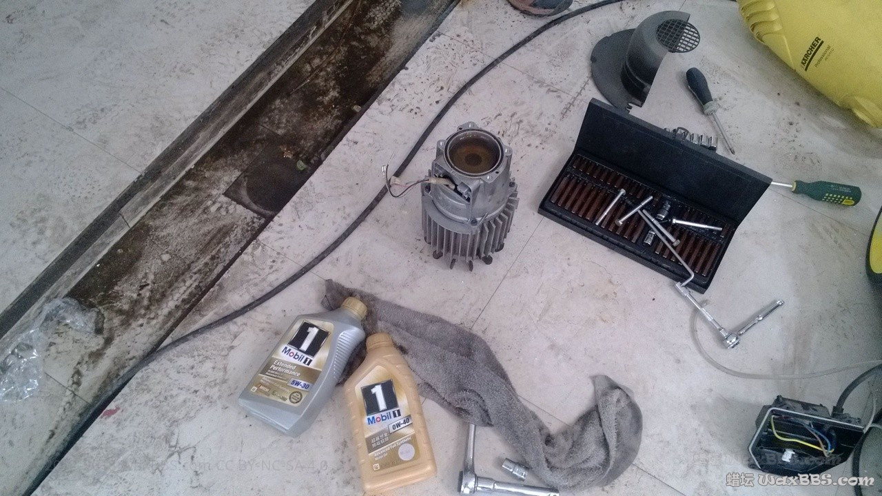

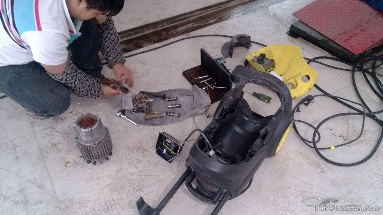

这个机器真的皮实抗造,就是有两个缺点
1,枪带很细,容易坏掉,我的解决办法就是拿角磨把枪带前后的金属件拿下来(其实过程很繁琐)
找一个气动的工厂,更换新枪带然后压制,费用大约300多,TB购买全新的枪带大约550
2,时间长或者操作不当,枪把的扳机容易闭合不严,就会LA LA尿····不知道咋解决
话说这个机器真的皮实,上次更换机油大约半年前,那时候打开一看,使用了半年的原厂机油,状态跟新的一样
所以,洗车量不大的同行,我建议1年才把原厂油换掉即可
上次手里没有好的机油,给更换得黄喜力,虽然壳牌以清洁著称,但是想想矿物油,心里总是不托底,有时间就赶紧更换成了美孚1号,图里虽然一碰水美一瓶金美,但是水美没用上的,全部金美孚伺候!
好的工具更要有好的保养和维护,建议大家也经常清洁,检修,保养自己的工具,事半功倍
这个问题 我也遇见了
话说 5/11c 换油这事 我问过 凯驰方面 他说不用换....
是的!511c真的不用换!!!
楼主白折腾了!
hd6系列以上的才要
darkwrite
2013-04-25
13
哈尔滨
我是明仔 发表于 2013-6-11 09:29
是的!511c真的不用换!!!
楼主白折腾了!
hd6系列以上的才要

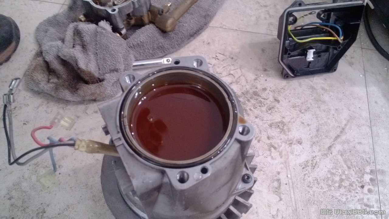

原装油那颜色和那透彻度,我第一次打开的时候就泪奔了····
我也打算这次的金美孚,多用一些时间了,上次的矿物油是在心里没底的,还是全合成···

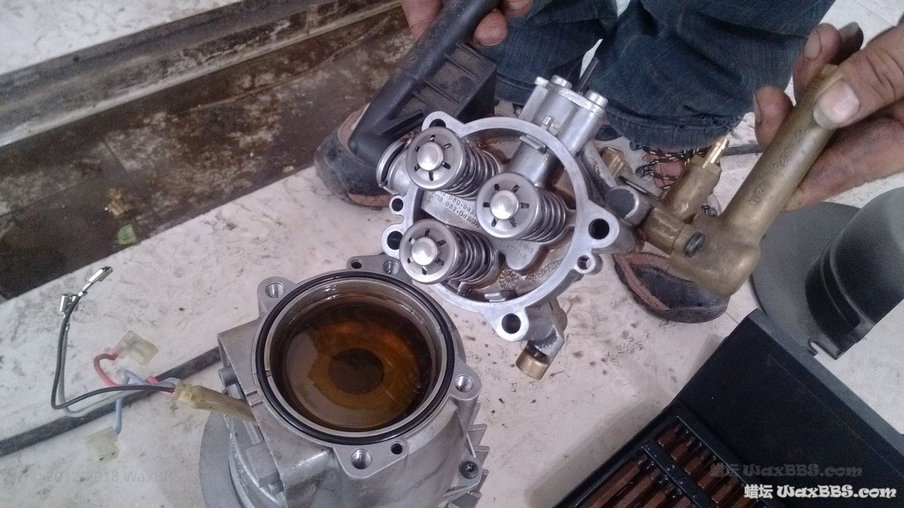

其实还有一个地方,时间长了会导致漏水,就是三个活塞顶住的那个圆形的钢片,时间长了有沟了就····

dissent 发表于 2013-6-11 20:11
应该不用这么快换..凯驰每500小时吧.不过还有一种情况是要换的.就是水封油封坏了,之后混了水而机油失效{: ...
这个机器没有水封油封吧?跟国产的结构相差很大啊·??
不过我到时感觉老的机油,的确像有水锈的成分····
{:245:} 有任何资料出处证明是75w90的吗
hipoking
2012-05-18
不过我到时感觉老的机油,的确像有水锈的成分· ...
机油进水是成乳化状的,你看的所谓水锈 - -
