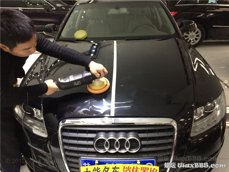

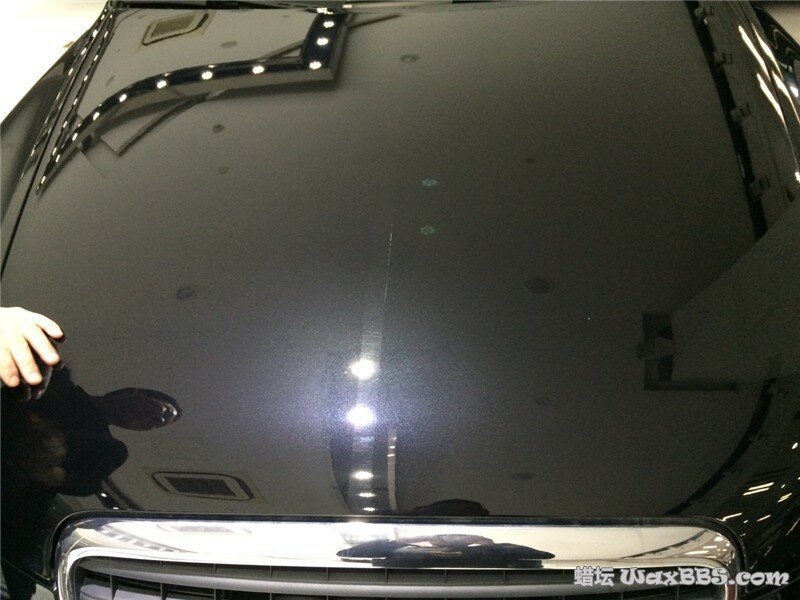

今天和一个小伙伴小A对抛光这一概念进行了一些讨论,与其说是讨论,不如说是争吵。我看不惯他的做法,他看不惯我的做法,没有办法,我不能忍受这样的挑战,当场找了个A6L做个测试。
就抛一个机盖【黑色金属漆】
小A抛站在车前的左手半边,我抛右半边,中间用纸胶带分隔开。

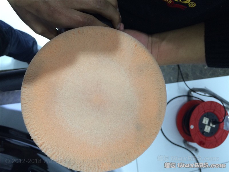

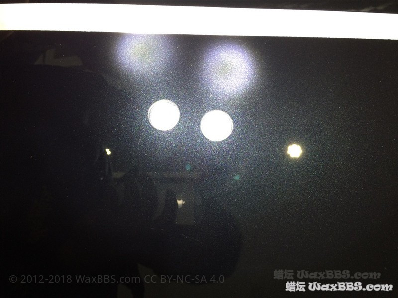

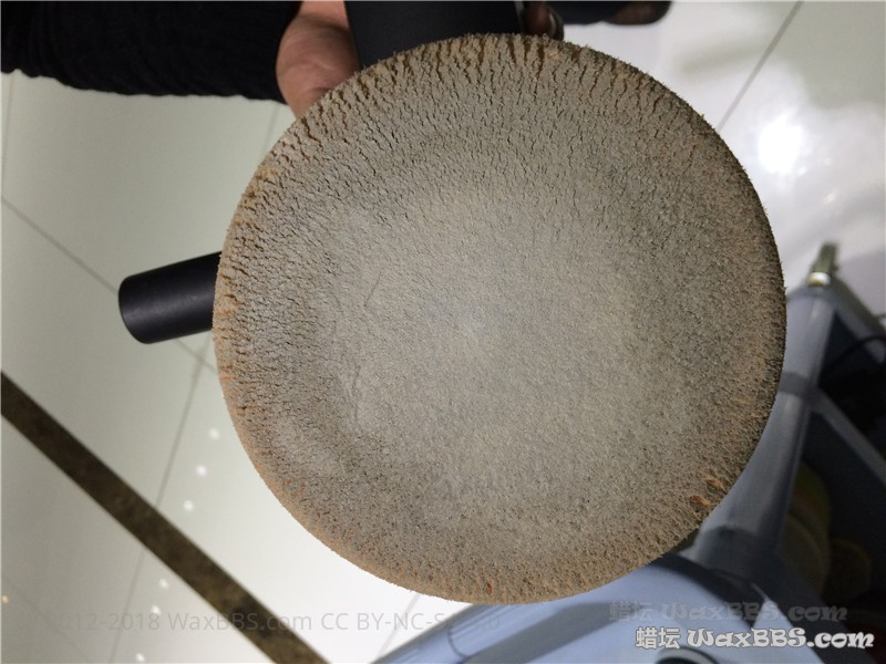

小A施工后:

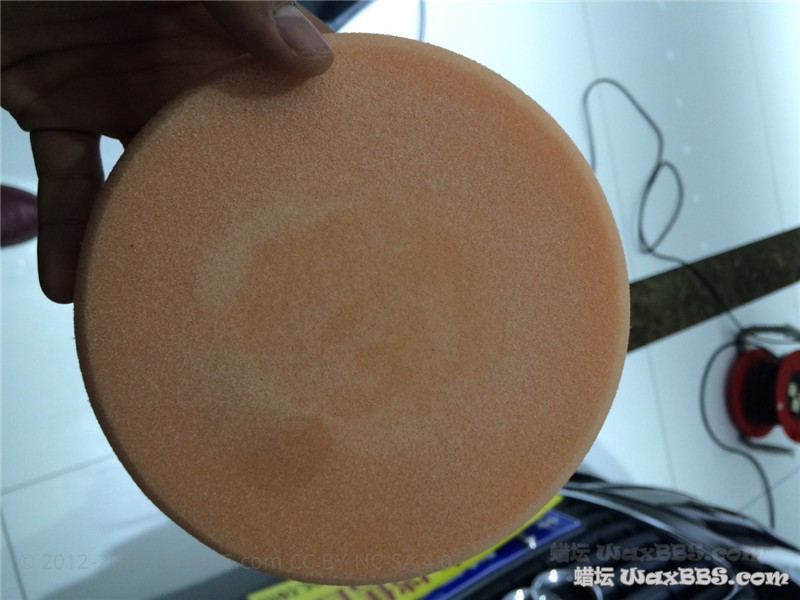

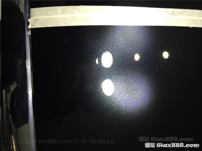

我施工后:
这次【专治各种不服】对抗感受:
1、两边抛光后的漆面相差无几,不认真追究的话,几乎无差别。
2、小A使用的崭新的曼泽纳橙色海绵盘,仅仅抛了一台车,就变成了周边全部要撕裂的状态,非常痛心,损耗太大。
3、白色的海绵盘我使用了一个月了,几乎抛了一个月的车,也赶不上他一次抛光的伤害。

很明显楼主你朋友抛的部分在捕纹灯照射下,有明显的眩光,或者是研磨剂残留没擦干净也可能,难道你没有发现?

franklee628 发表于 2015-1-13 23:48
很明显楼主你朋友抛的部分在捕纹灯照射下,有明显的眩光,或者是研磨剂残留没擦干净也可能,难道你没有发现 ...
我看到炫光的,不追究太深。
研磨剂用量无法准确控制,因为每块漆面状况不一样,但是,我们只能尽量做到减少浪费,仅仅抛一个机盖,整个盘子都是粘成饼的研磨剂……虽说这么点研磨剂的确没多少钱,出的起,只是浪费太多。
