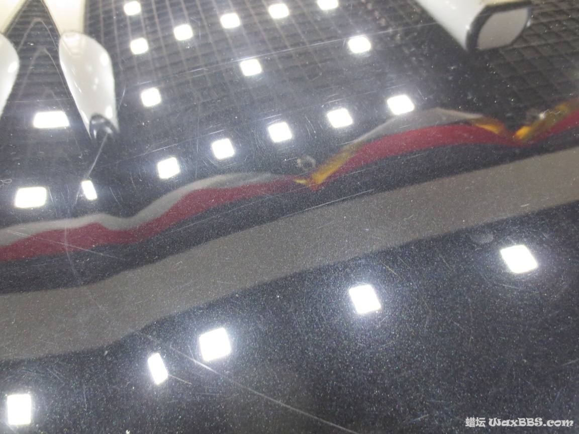

飞漆处理后车漆表面无脏东西了,但是划痕和炫纹炫光特别多。

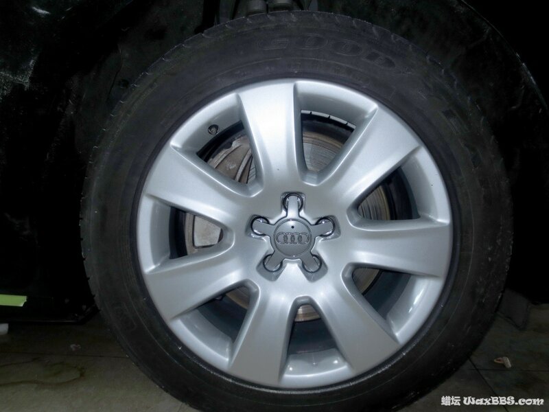

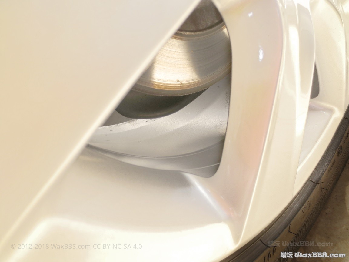

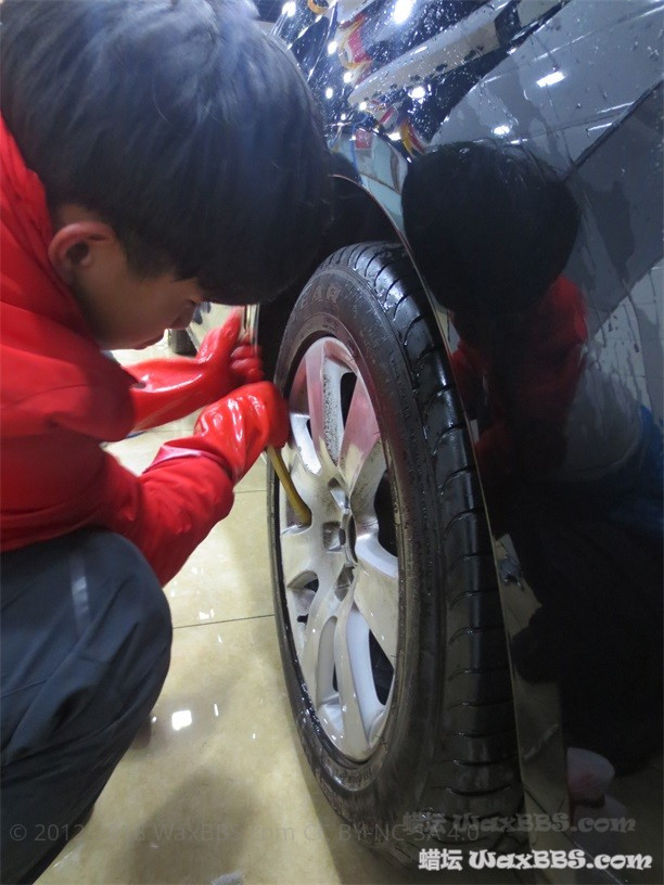

进行轮毂清洗。未处理的钢圈。

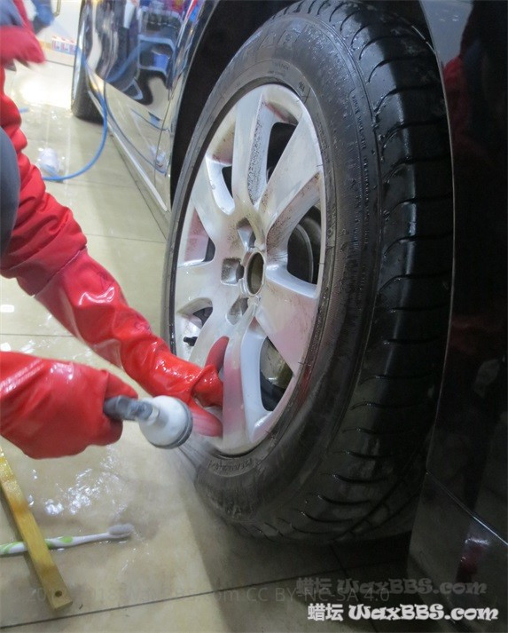

用清洗轮毂专用工具,加德国进口A1轮毂清洁剂,清洗钢圈。

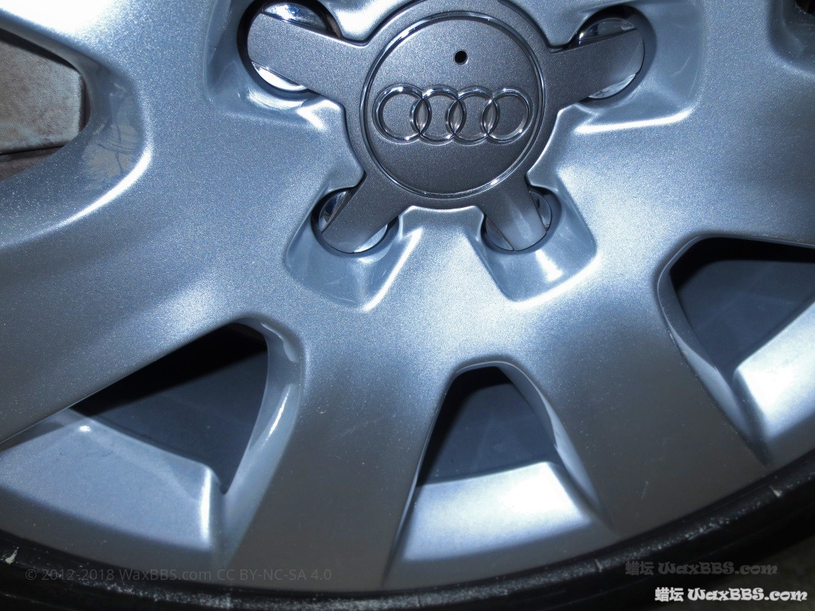

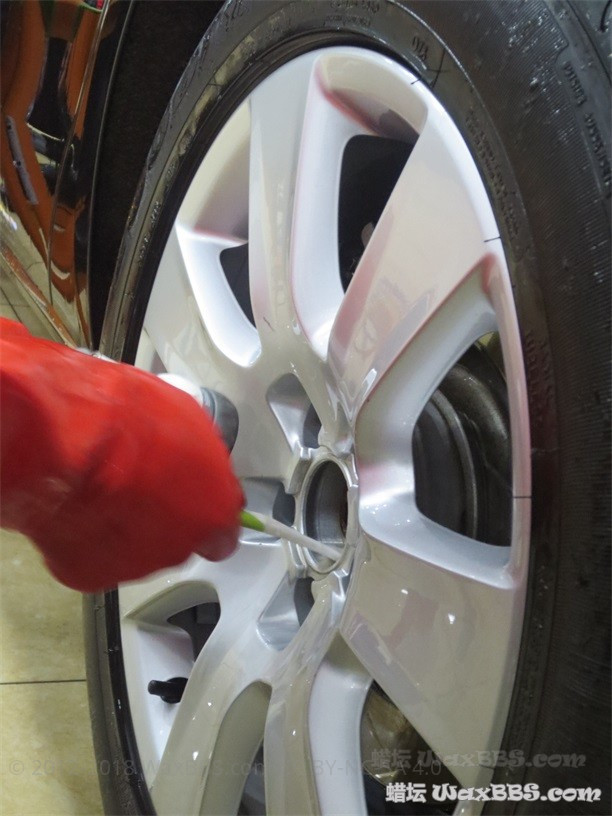

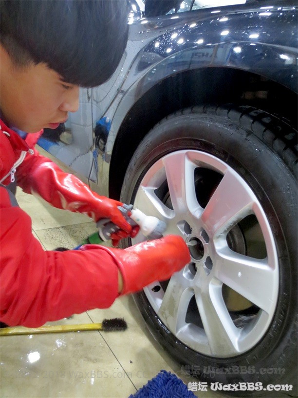

把轮毂盖拿下来,用小刷子清洗。
清洗后的轮毂。

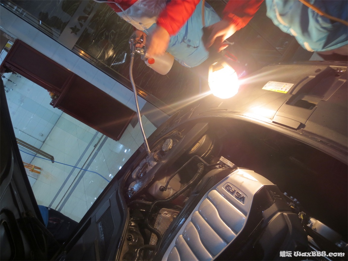

发动机深度清洗。未处理的发动机。
先用卡泰克发动机去除尘剂处理。
第一遍处理后的发动机。
找一下哪里没处理好,再用卡泰克重油去除剂清洗一遍
用毛巾擦拭一遍细节部分。
最后上一层卡泰克发动机翻新剂。
效果呈现。

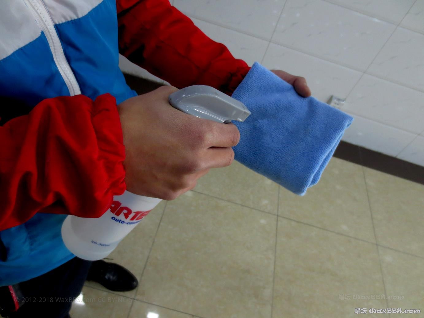

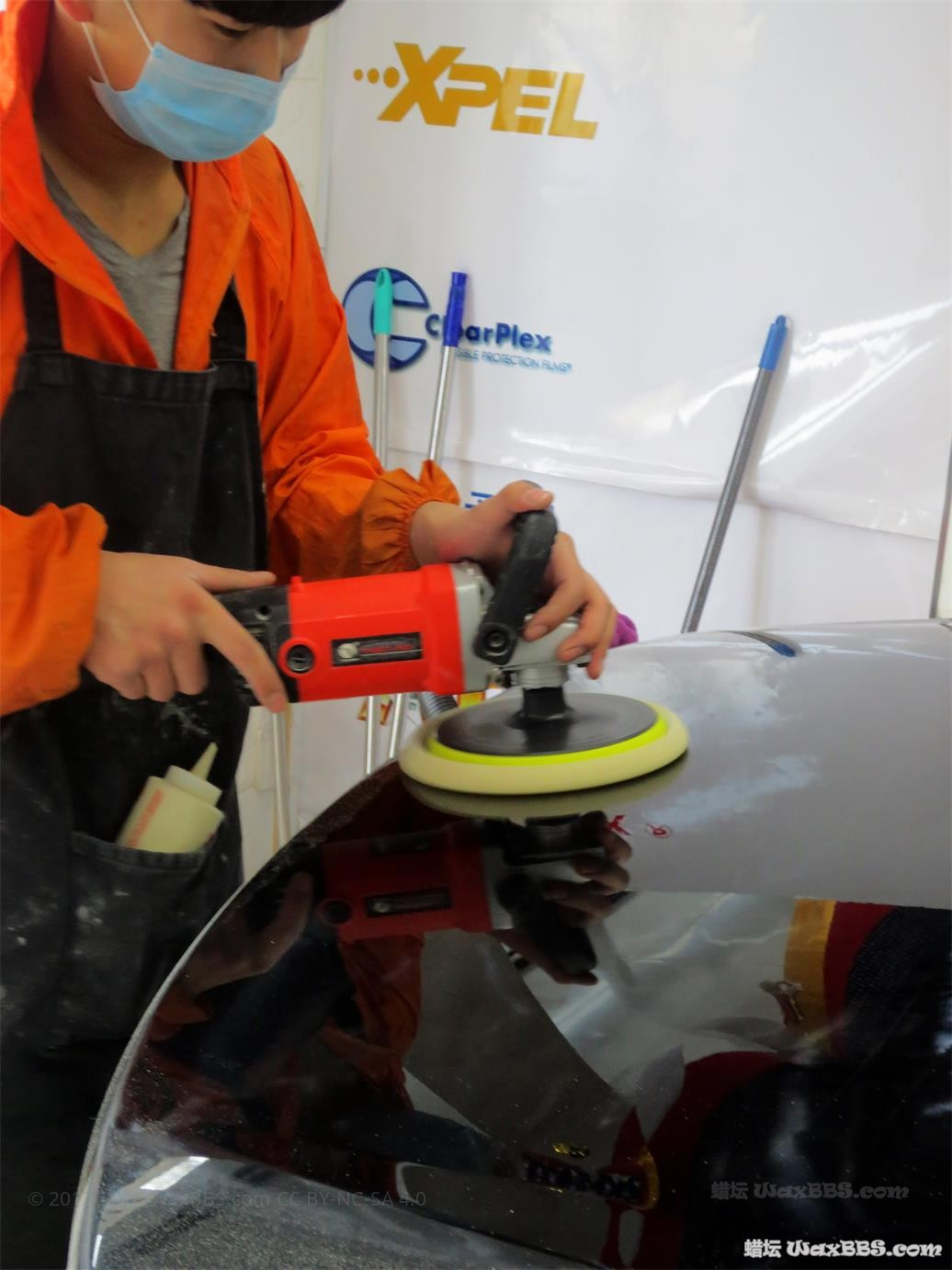

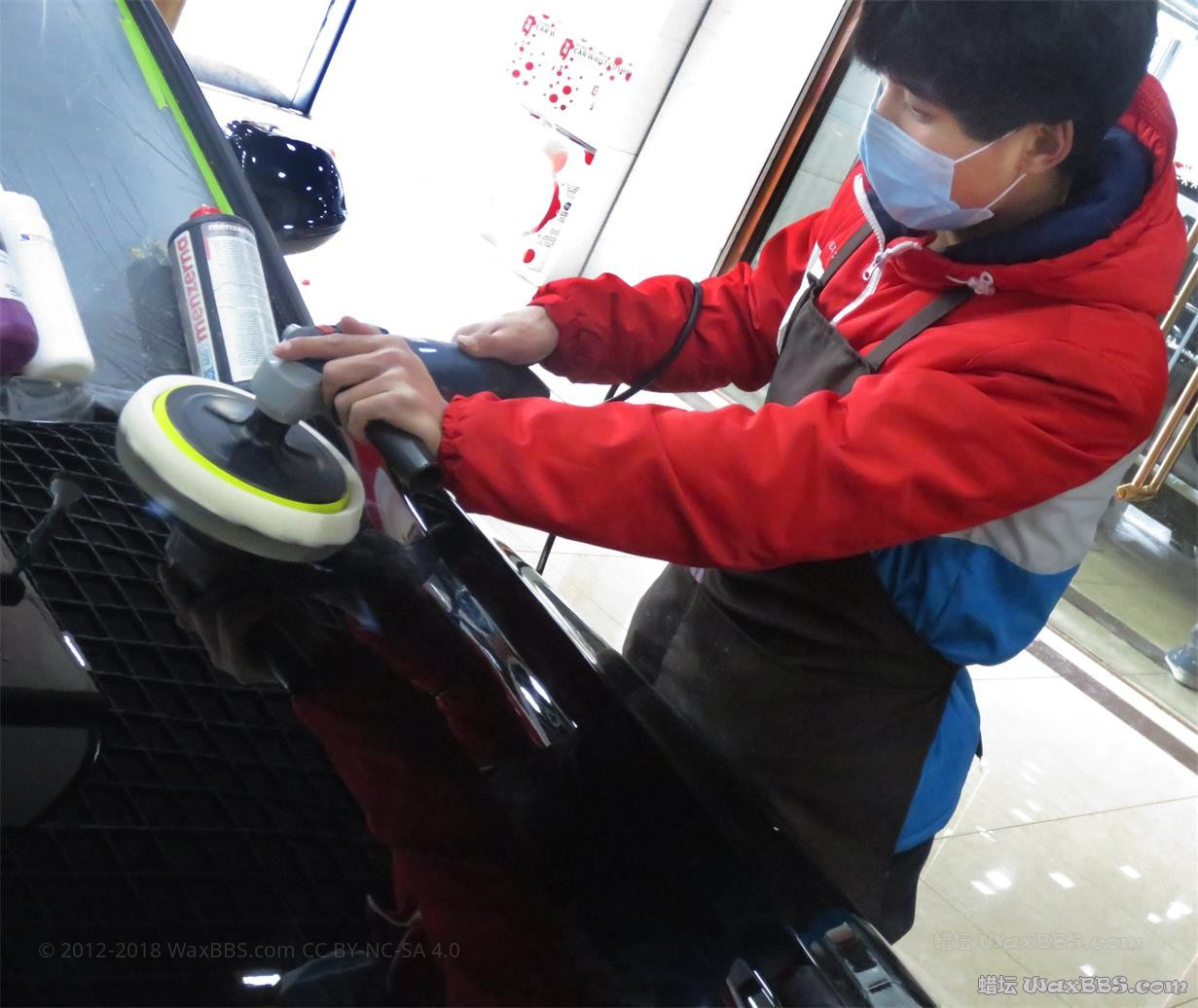

[p=25, null, left]好戏来了,内饰护理完毕,开始弄糟糕的漆面了。。。。[/p][p=25, null, left]第一遍漆面还原,因为车的划痕比较多,只能对不起A8了,上3M粗研磨剂了。。。[/p][p=25, null, left] IMG_2947.jpg [/p][p=25, null, left]第二遍漆面还原,用menzerna4000研磨剂。抛光很有讲究,一定要用专用抛光机抛光盘,要不很容易会抛出炫纹的。[/p][p=25, null, left] IMG_2884.jpg [/p][p=25, null, left]第三遍进行脱脂处理,将脱脂试剂美光喷在毛巾上,擦拭车漆表面。[/p][p=25, null, left] IMG_3156.jpg [/p][p=25, null, left]漆面处理后对比(还没有上镀晶产品)[/p][p=25, null, left]
