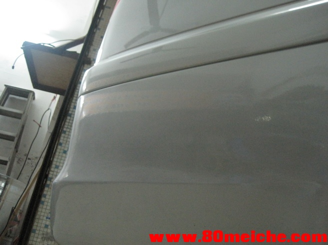

修复技术 银色奔驰后杠局部烤漆修复。
非专业!!!这是闹着玩的,看看就好,不要喷我啊{:52:}
这车是朋友的,雨天没事做,牵过来补补漆。
修复前的划痕相机没电了,可惜没有拍……非常长的一道划痕
补原子灰,打磨、
补红灰填眼、填砂纸痕
精细打磨
喷灰底漆
然后喷色漆和清漆的步骤没有拍,因为手实在是脏……

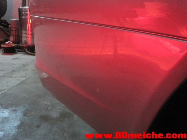

短波红外线灯管烤烘
最后的成果……不用水砂抛光了。橘皮不严重。
油漆是小弟我自己调的,轻微色差,尚可接受。
