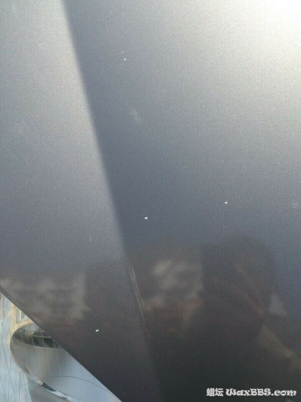

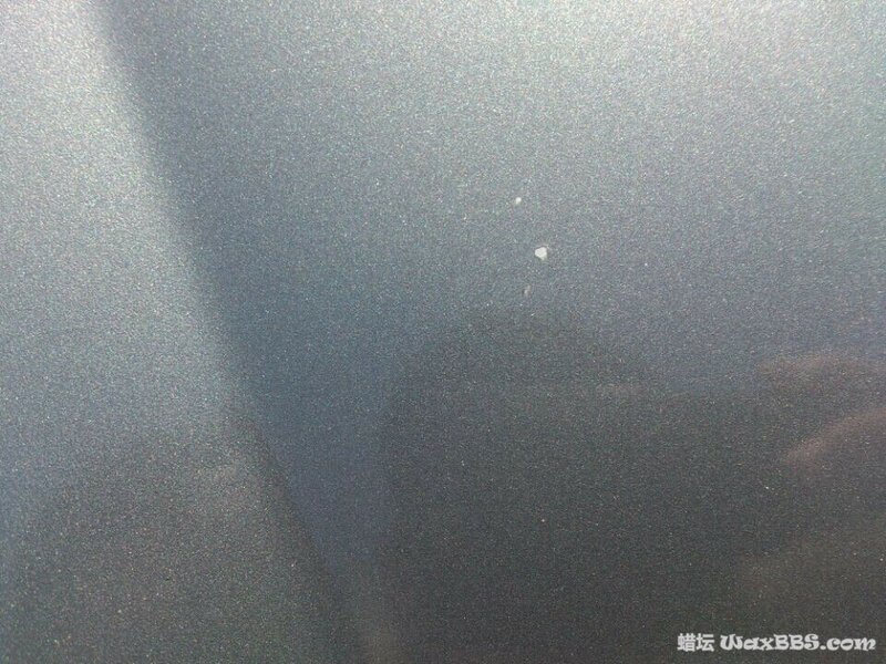

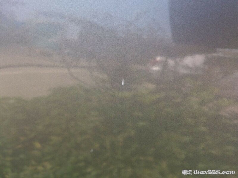

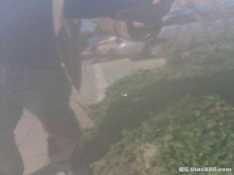

09年的老速腾,现在已经11万公里了,车买过来就没怎样保养过,但质量真好啊!不到你不服。1万公里一保,最重要那个结实让车主至今已经成功挑落多台日韩系车,上有丰田埃尔法、日产天籁下有起亚狮跑都纷纷让它砍落马下。尤其是起亚狮跑,让它撞到重伤要大修,居然这它只是伤了保险杠,让人叹为观止。但毕竟是09年的车,加上经常暴力洗车,漆面有多差我就不多说.现在开始跑高速的时候让石头打中就会出现一个小洞,请问一下是漆面老化造成的吗?做个封体和打蜡能不能防止这种情况出现。 1.jpg 3.jpg 5.jpg 11.jpg 9 .jpg

其實沒有方法防止這種跳石坑,倒是補漆部份我可以建議壯兄使用蠟筆型的.
ujm
2014-12-06
169
artofegg 发表于 2015-1-25 10:20
补漆用指甲油的小刷子涂抹不好掌握,蜡笔型的怎么用?
蠟筆型的就塗上去,再把多塗太多的用細蠟或萬用清潔劑擦掉..
這樣就只有見底的跳石坑被補到而不會有油性筆溢出的問題.
話說如果真的很講究就請對補跳石坑有辦法的美容店家處理.
我記得 ab網上的教學是點漆10分鐘後就點三秒膠之後水砂再拋光.
DIY算是有難度.我自己也沒這個經驗
