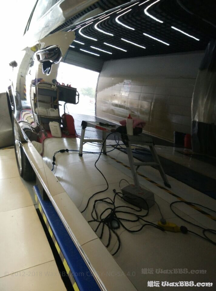

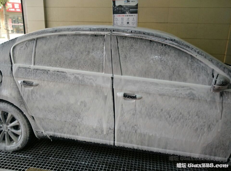

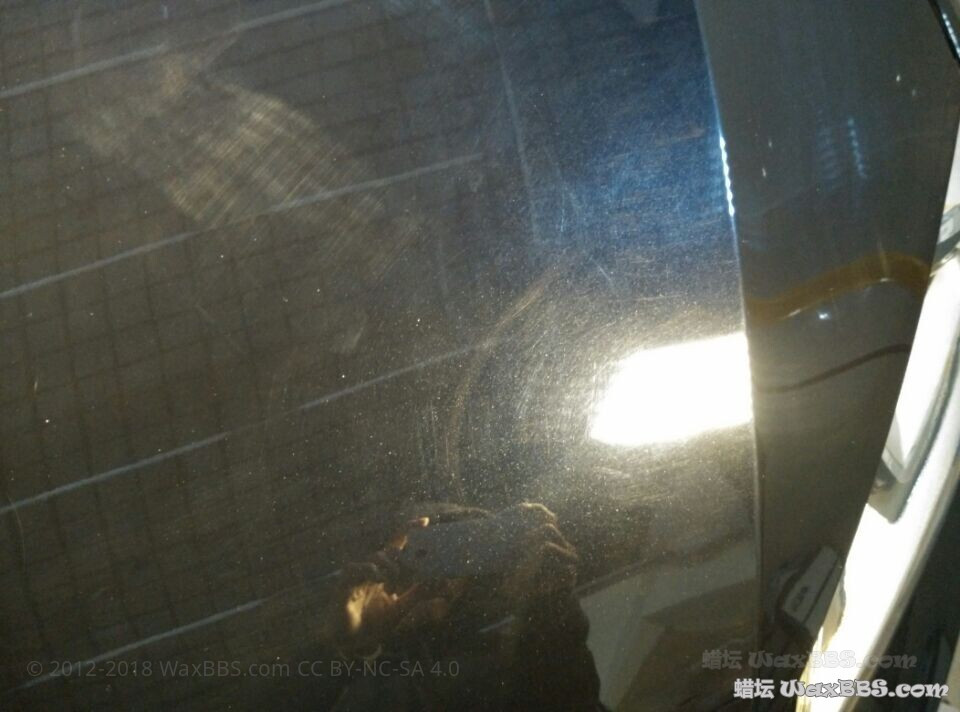

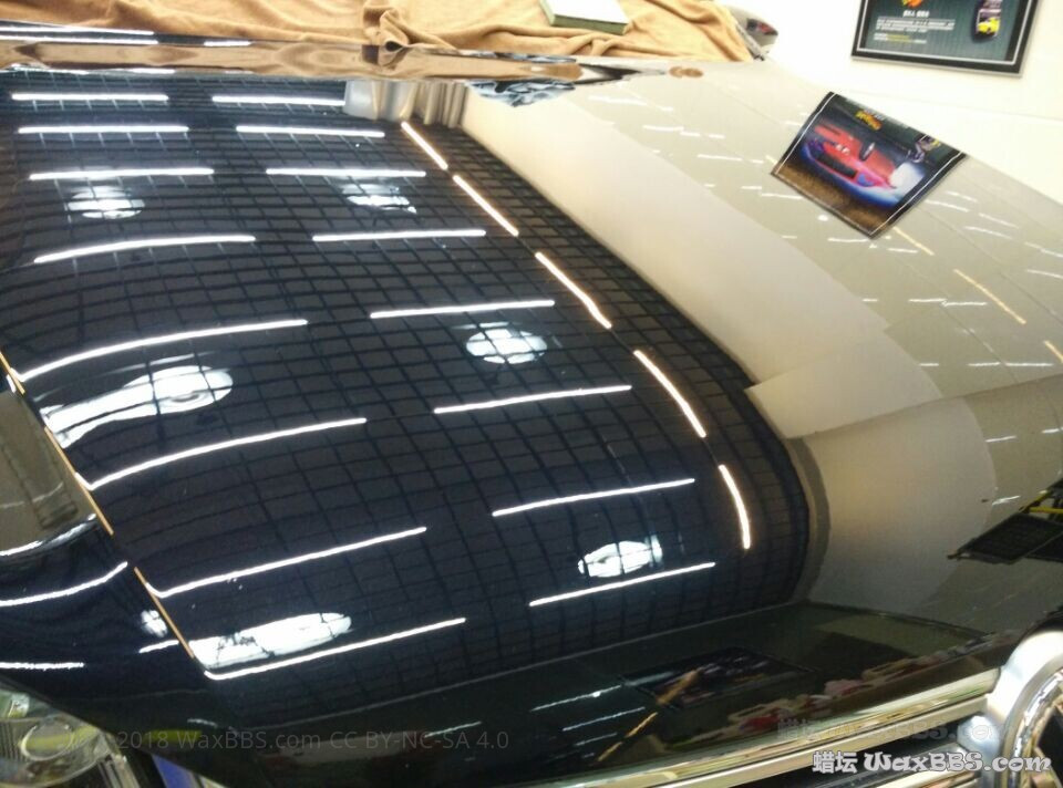

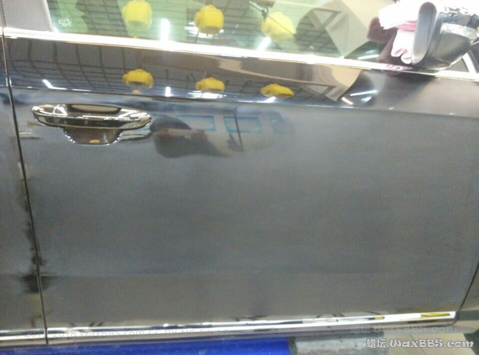

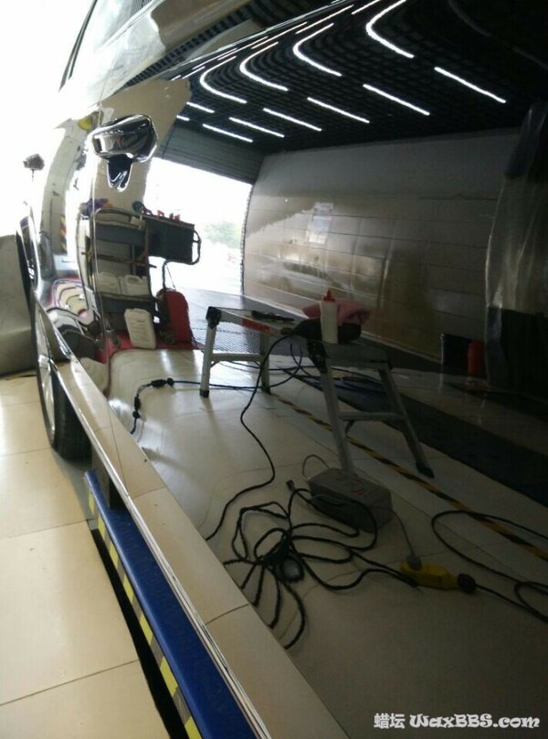

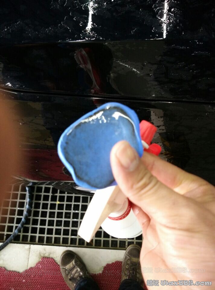

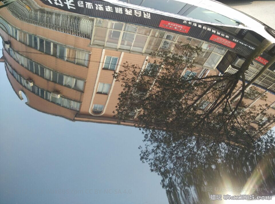

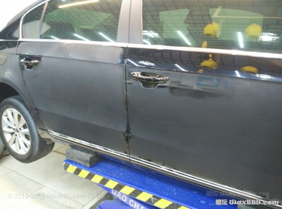

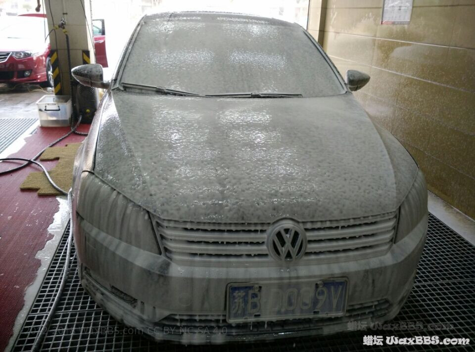

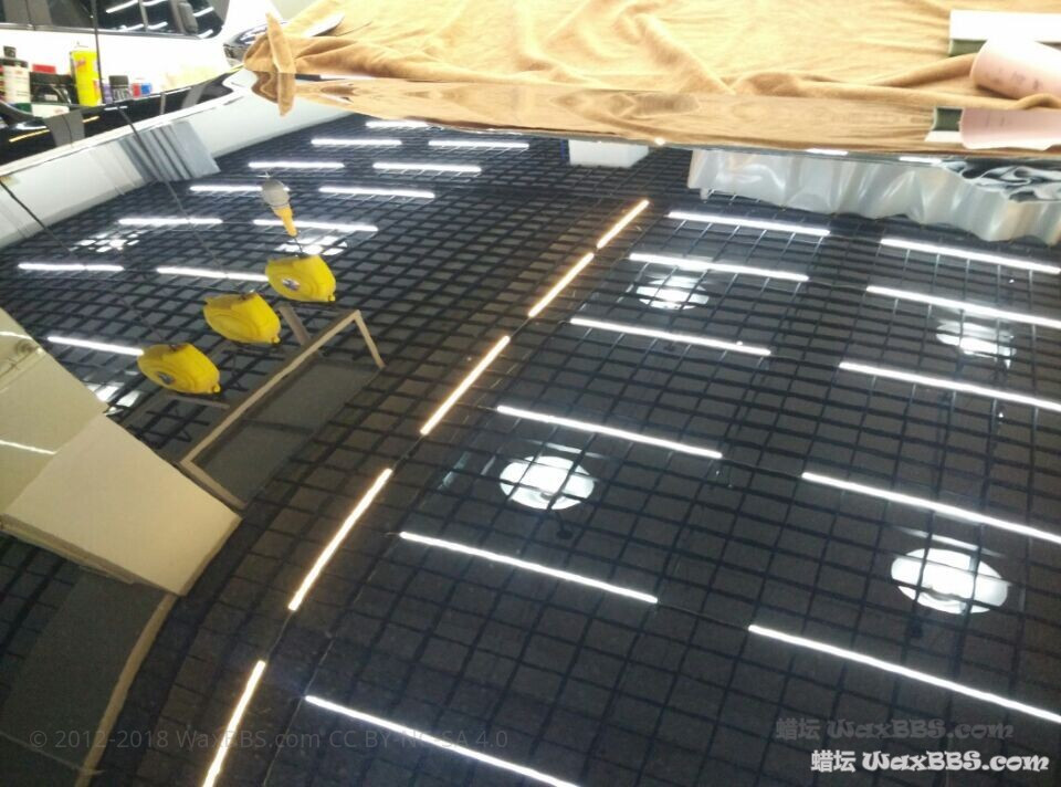

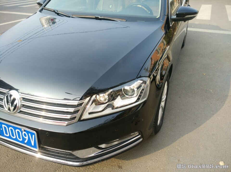

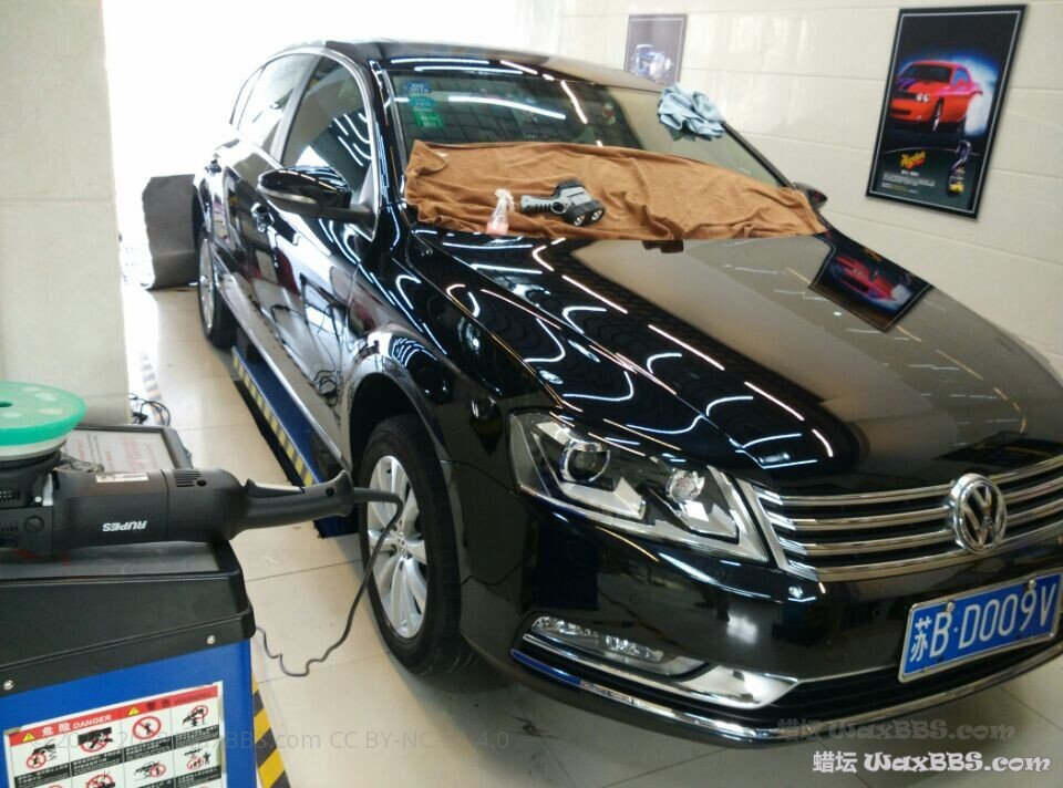

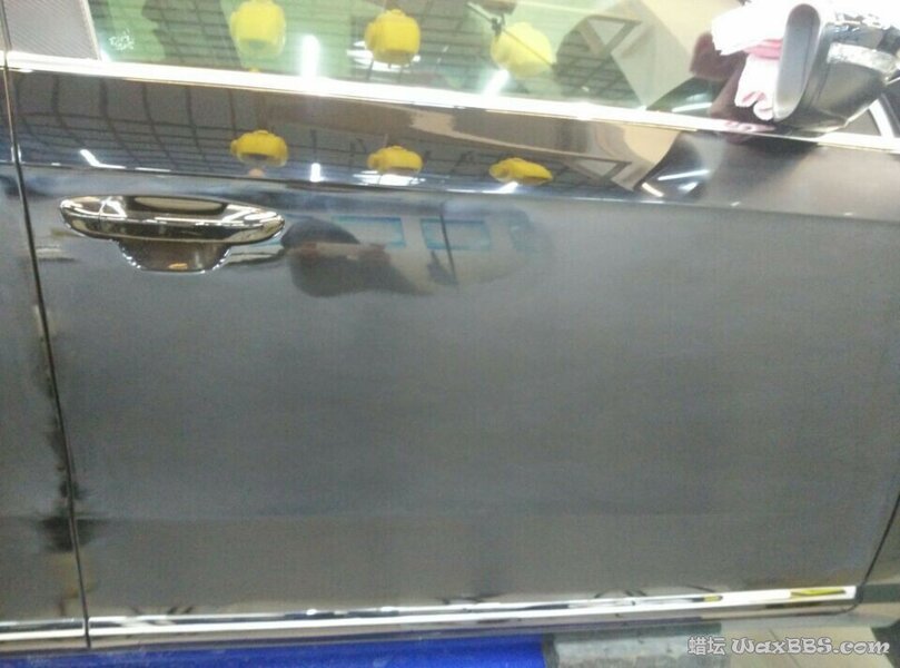

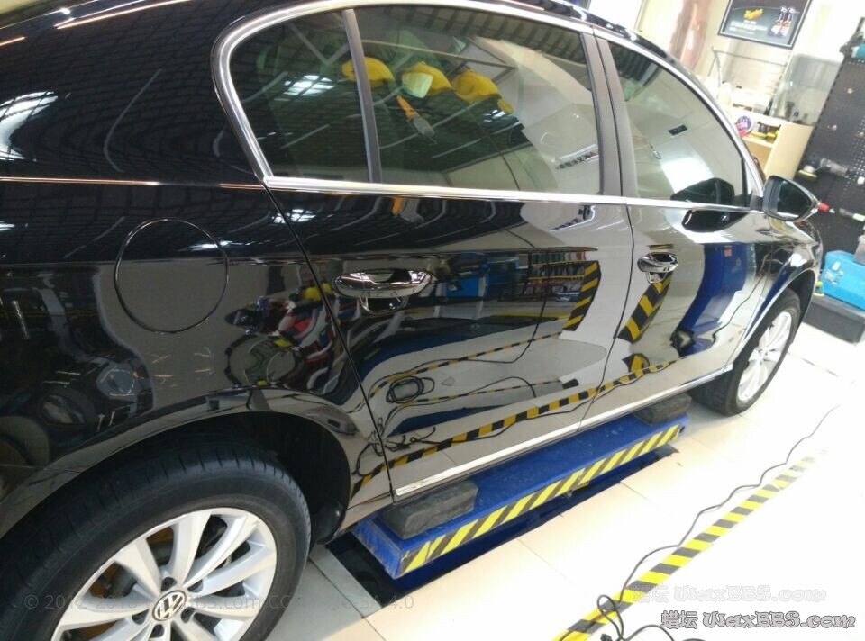

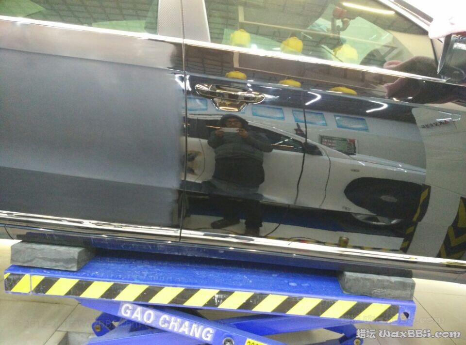

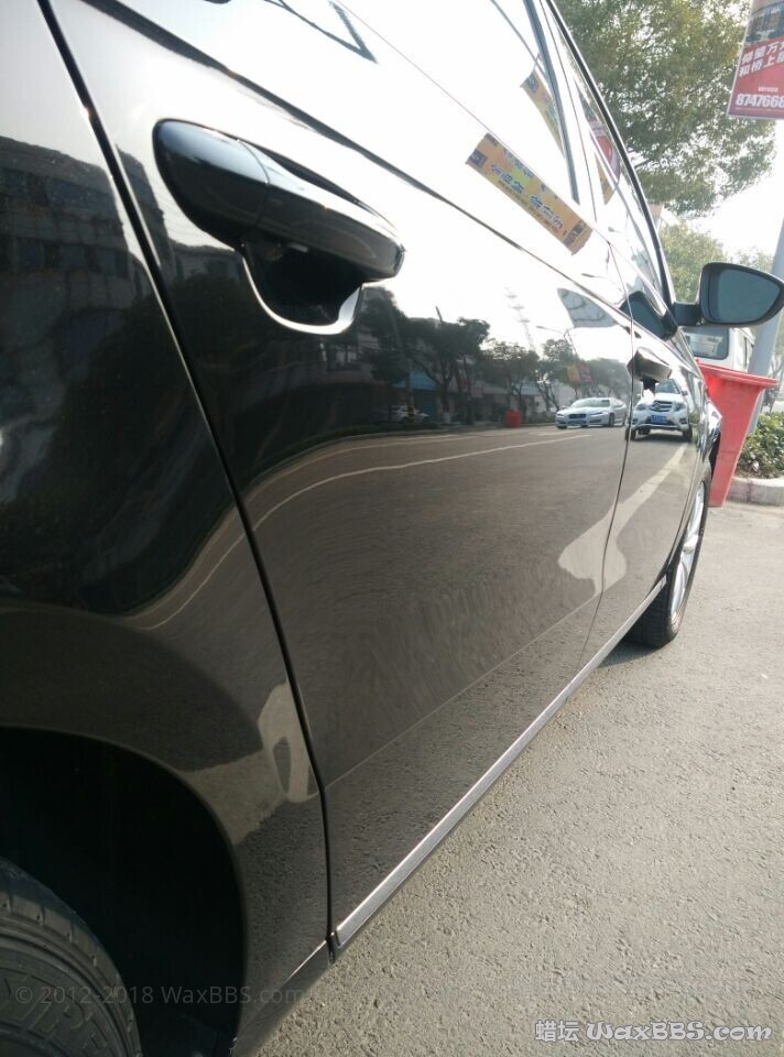

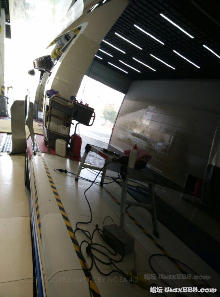

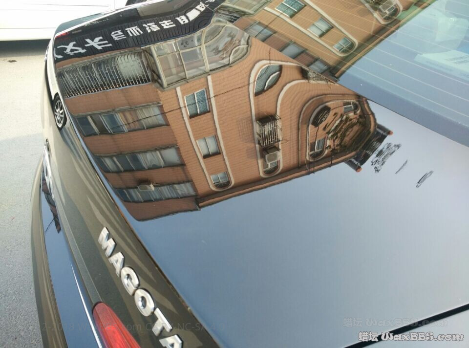

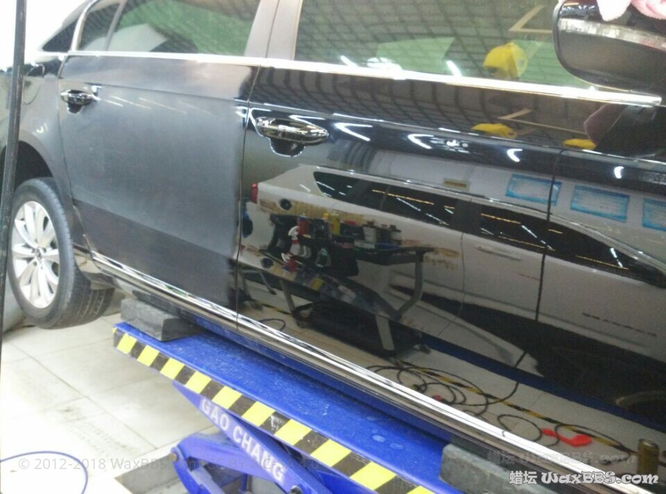

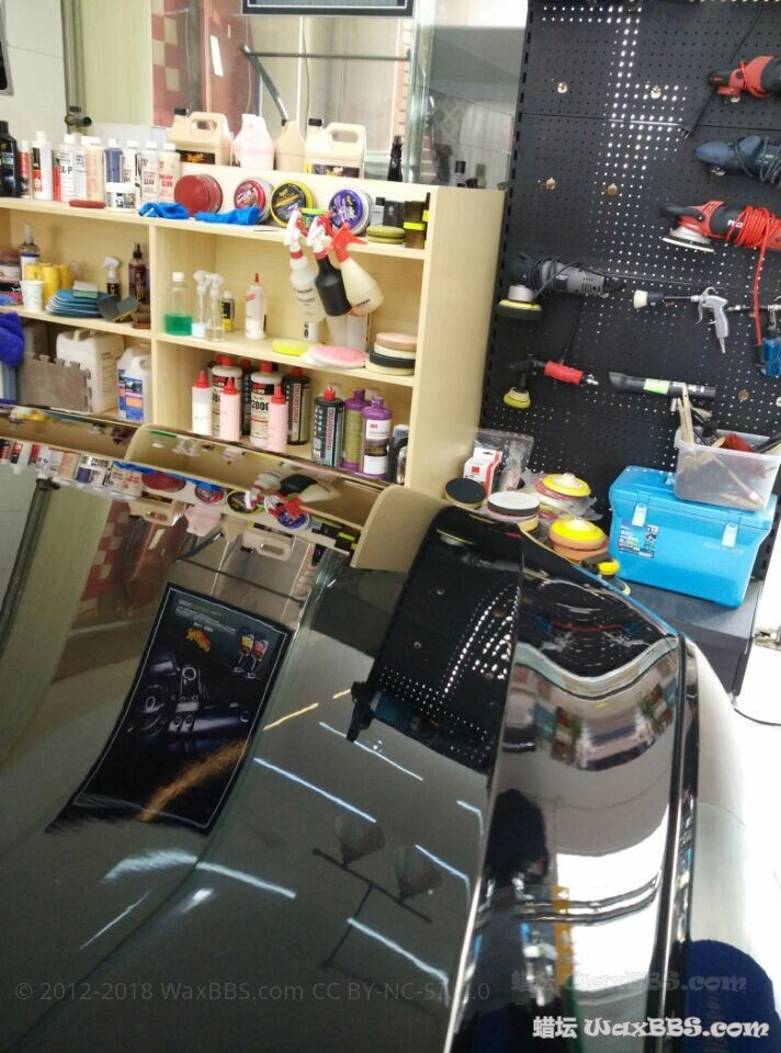

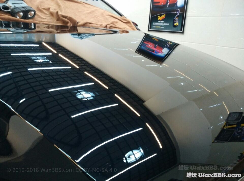

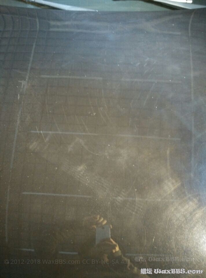

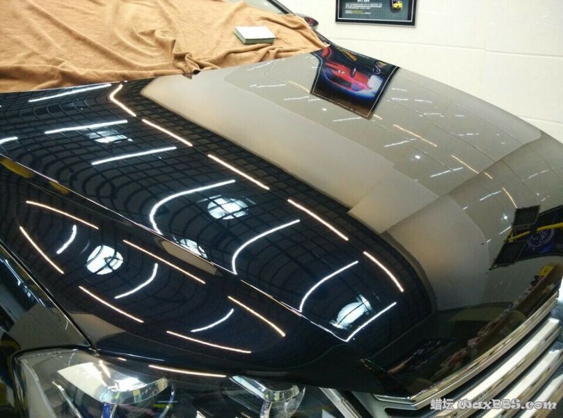

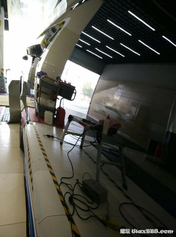

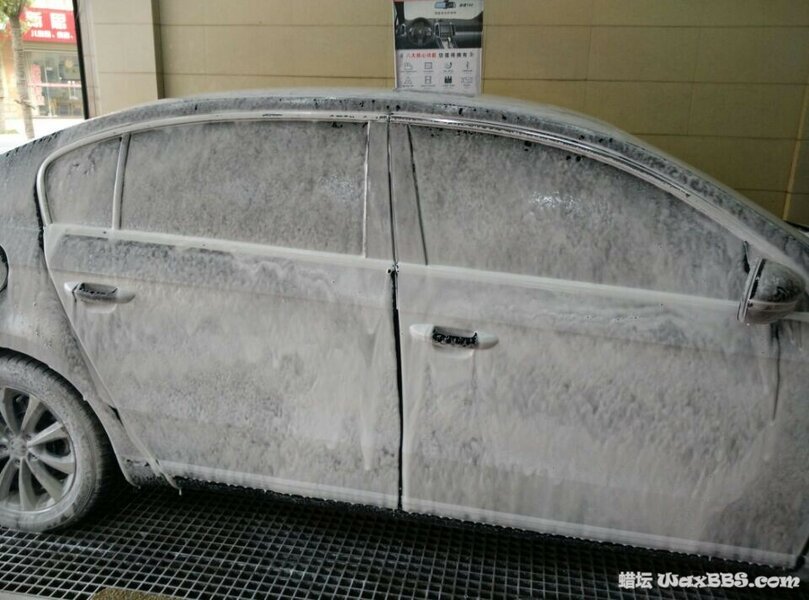

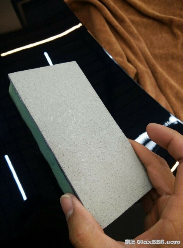

一个人施工一个人拍照,图片比较少,也不太会拍,见谅了。这车一共施工4天,2天做的4个面烤漆,2天做保健。车况除了机盖以外其他面基本都是炫光纹。机盖太坑爹了,重新烤过漆,漆特别硬,然后很多深划痕,还有之前不知道谁水砂过没抛掉的砂纸痕,整整抛了一个下午。

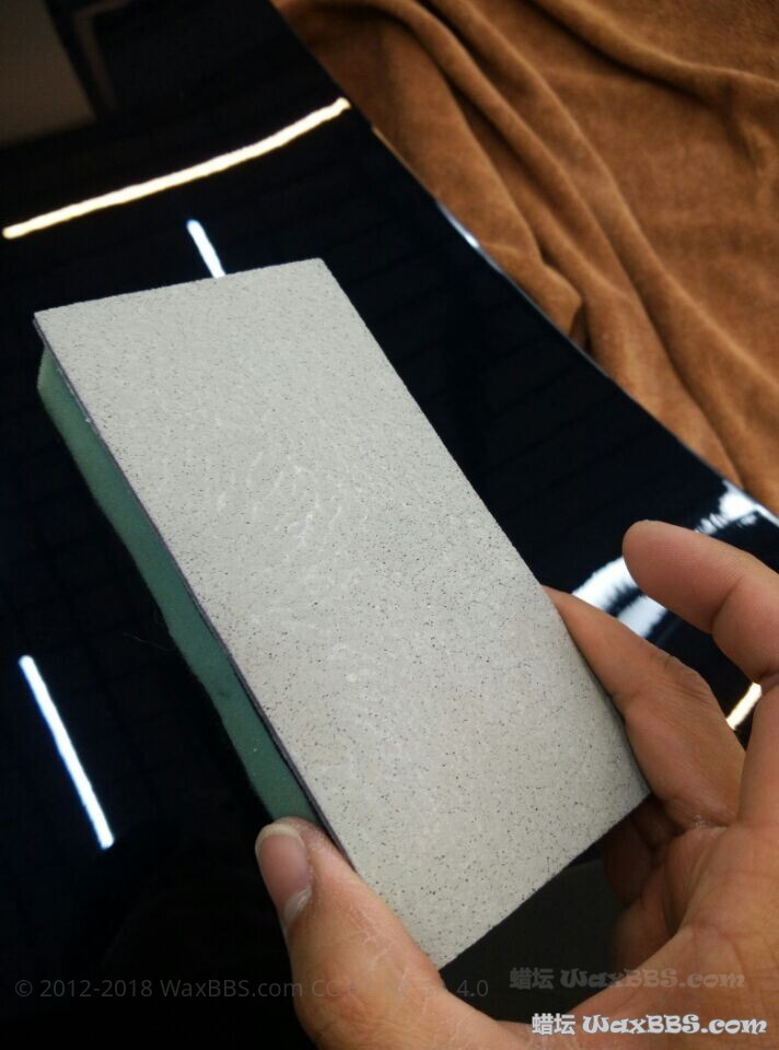

1.烤漆面2000号水砂,3000号过细,牧田加羊毛加FG400
2.RUPES加绿棉加美光M105做粗抛

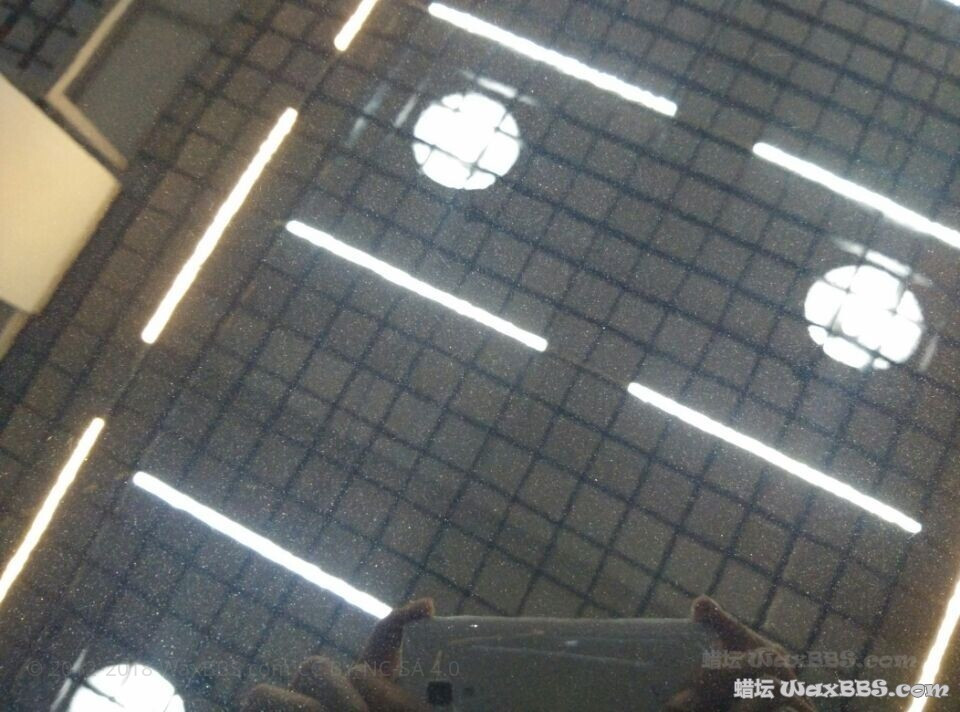

3.RUPES加黑棉加美光M205做镜面

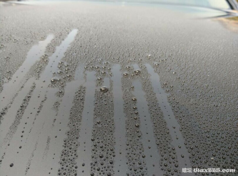

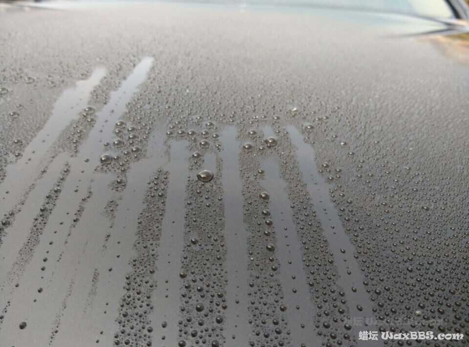

4.柯林845保护

很亮的车,尤其是深色的车漆,做完之后真是亮瞎我的眼睛

我总觉着抛一次不容易 如果不上镀膜真是可惜了。上个镀膜起码可以稍微弥补一点,现在是净损失了。
