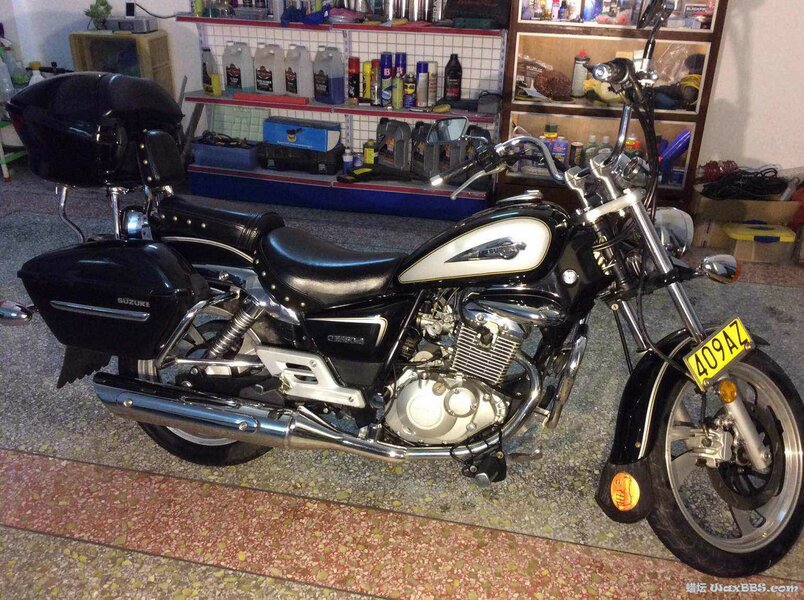

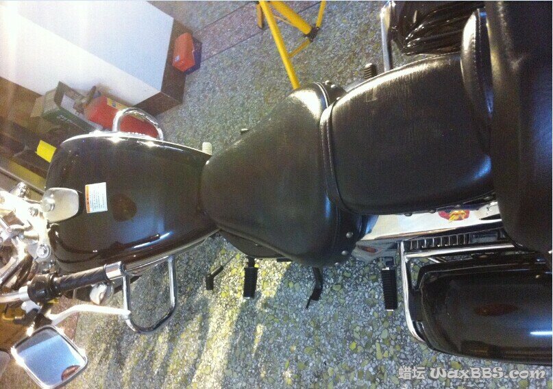

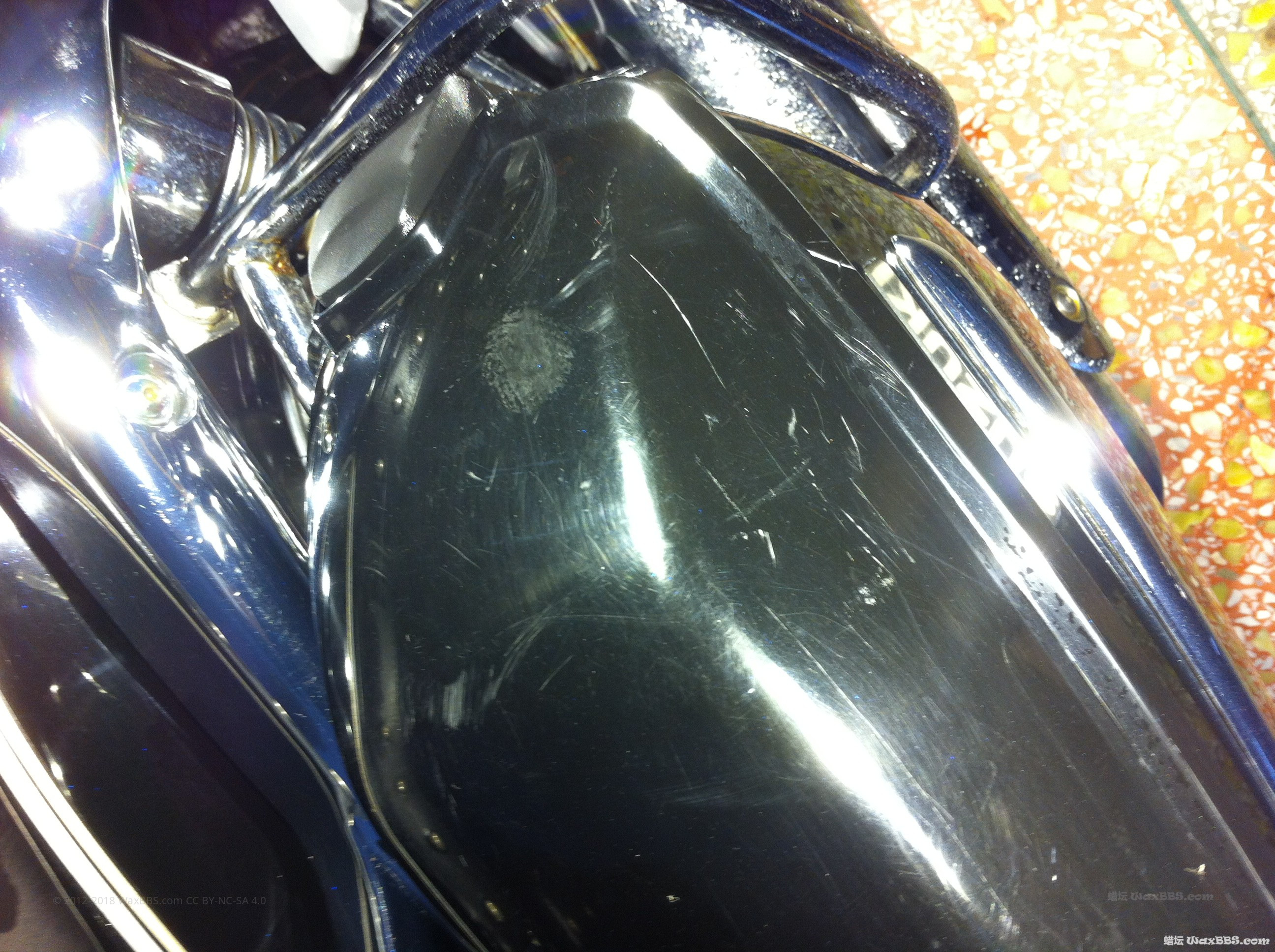

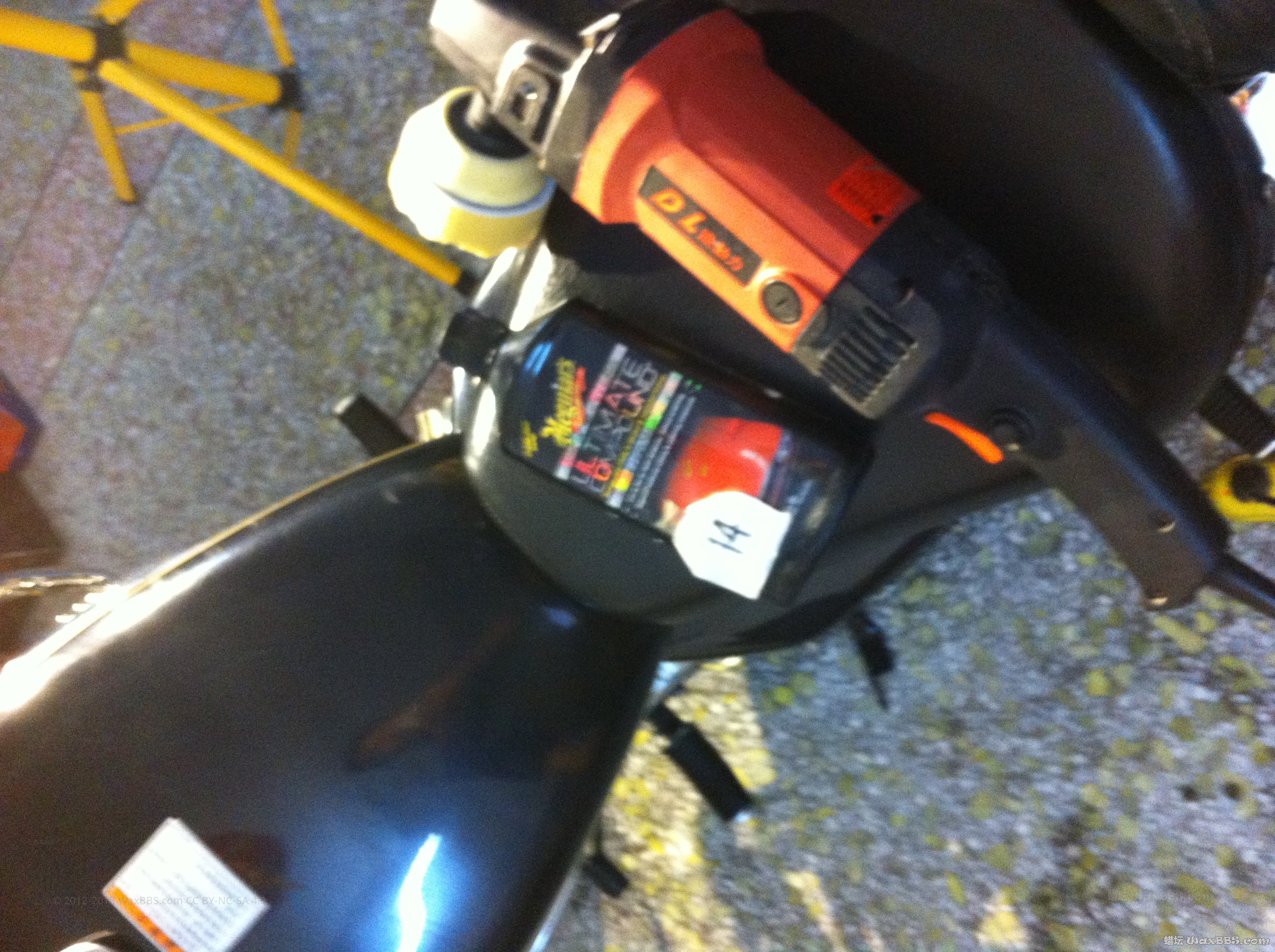

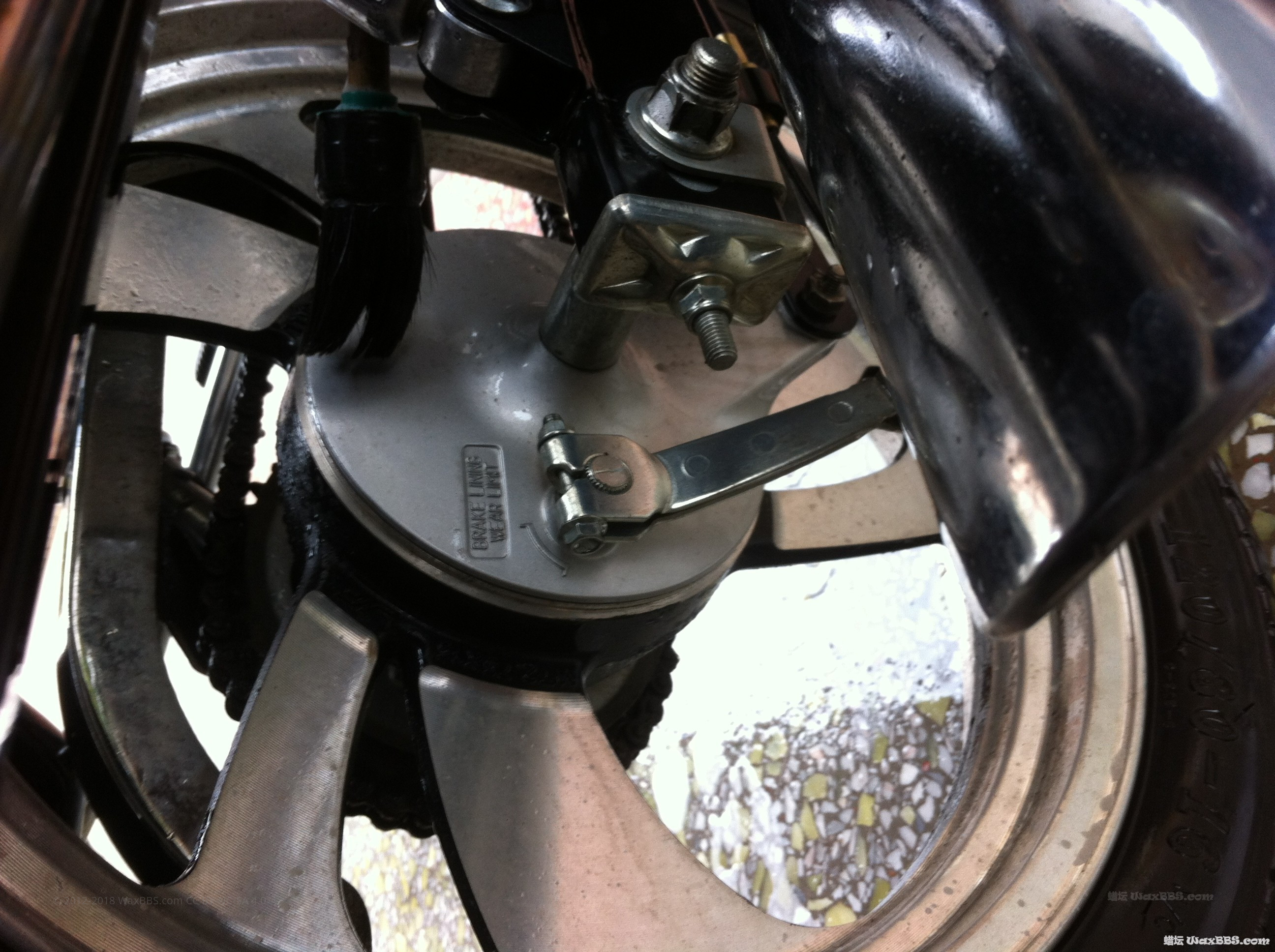

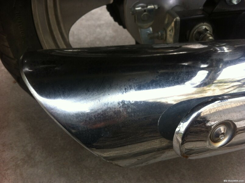

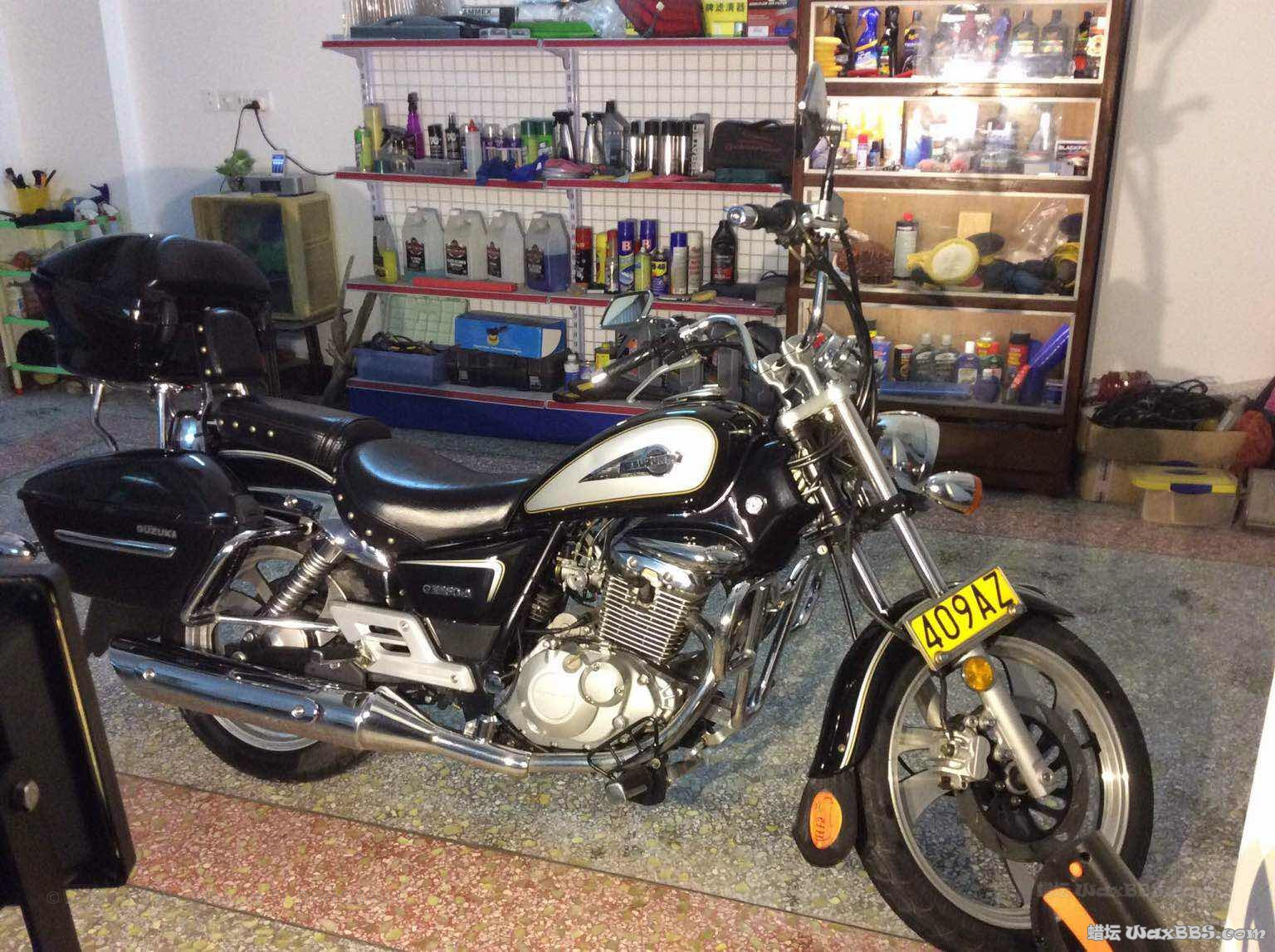

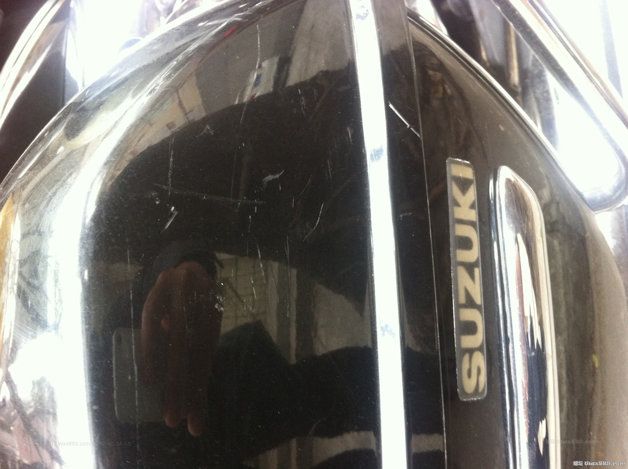

大家好,近来年尾有点小忙。借周末的好天气。小撸一把。不多说。上图。

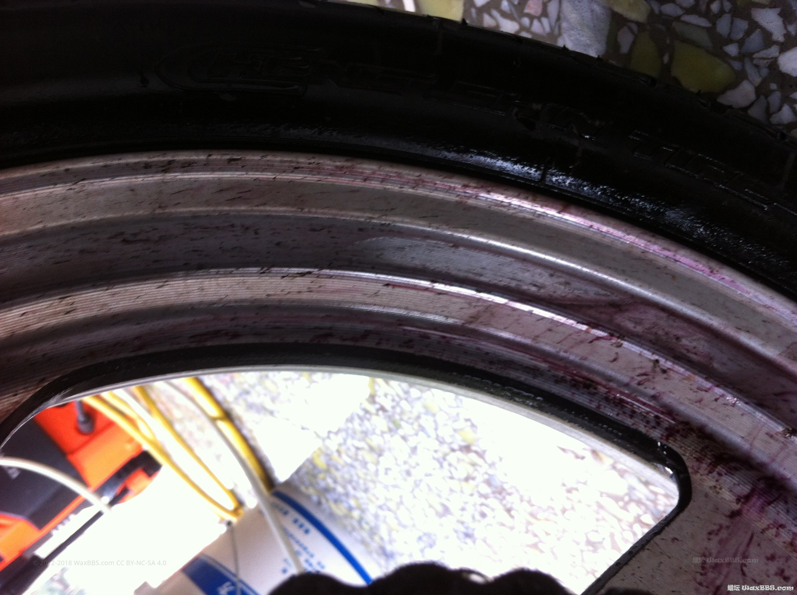

简单说说,预洗后,美光蜡水两桶水。然后针对性的下了点药剂。用了120脱脂。再小抛了一下。上点保护。
别以为撸个小摩托很简单,很多坑坑条条,凹凹凸凸的。自我感觉不比一个小车省事。不过我也是很轻松的简简单单的撸撸。哈,凑合看看吧兄弟们。

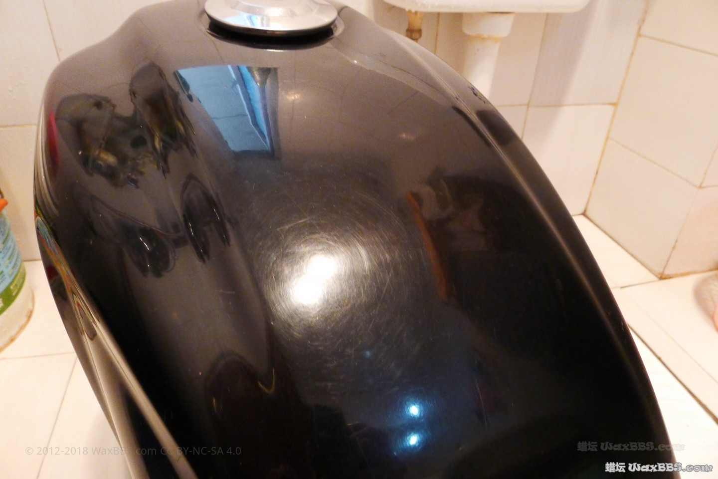

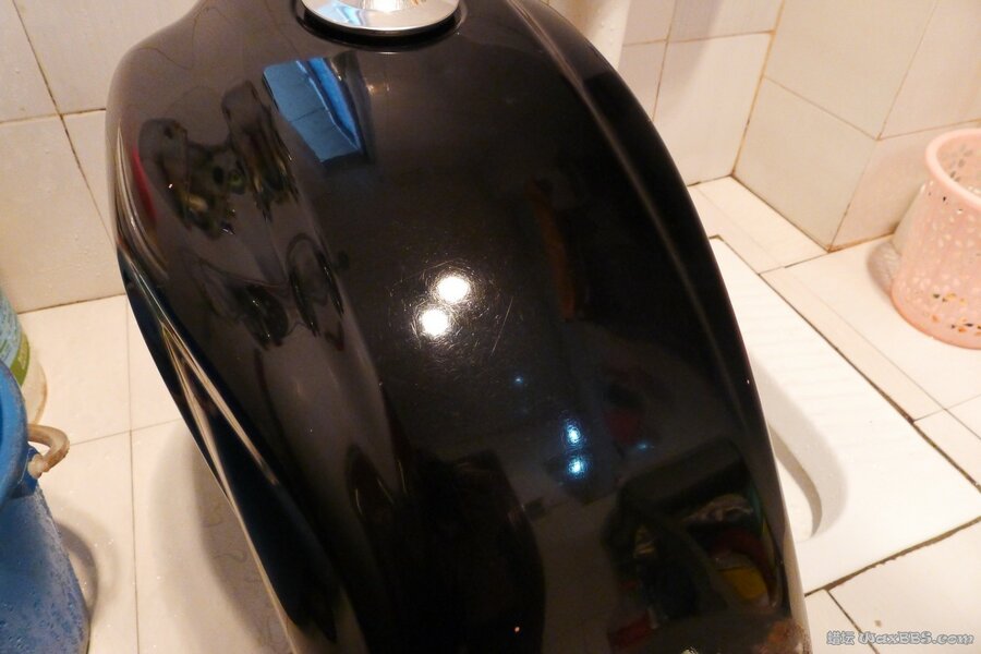

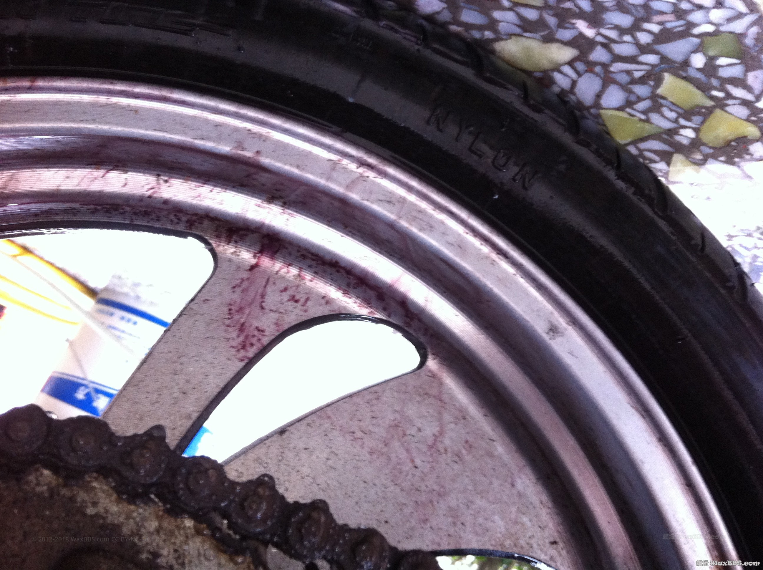

撸得挺干净的 不知链条怎么洗啊 我久后如果没事 都是拿化油器清洗剂来洗 如果还想更干净 就拆下来拿煤油洗··我也撸了油箱的 挺亮 上个图给你看看吧 不过我是拿UC 手撸的 挺累 有什么经验传授下{:260:} P1070517.JPG P1070529.JPG P1070532.JPG

你已经很用心了,。我洗的没有你彻底。我没有拆出来。链条用化油器的洗十分可以了·成本太高。拆出来用煤油的话,我没这么专业,我用机头水洗而已,代价小,效果还凑合,配合刷子刷,但,你要先准备好链条的专用滑油再洗,很多人 用废旧机油,越搞越脏
