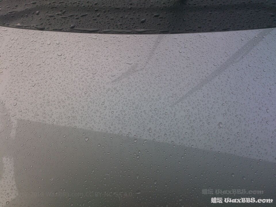

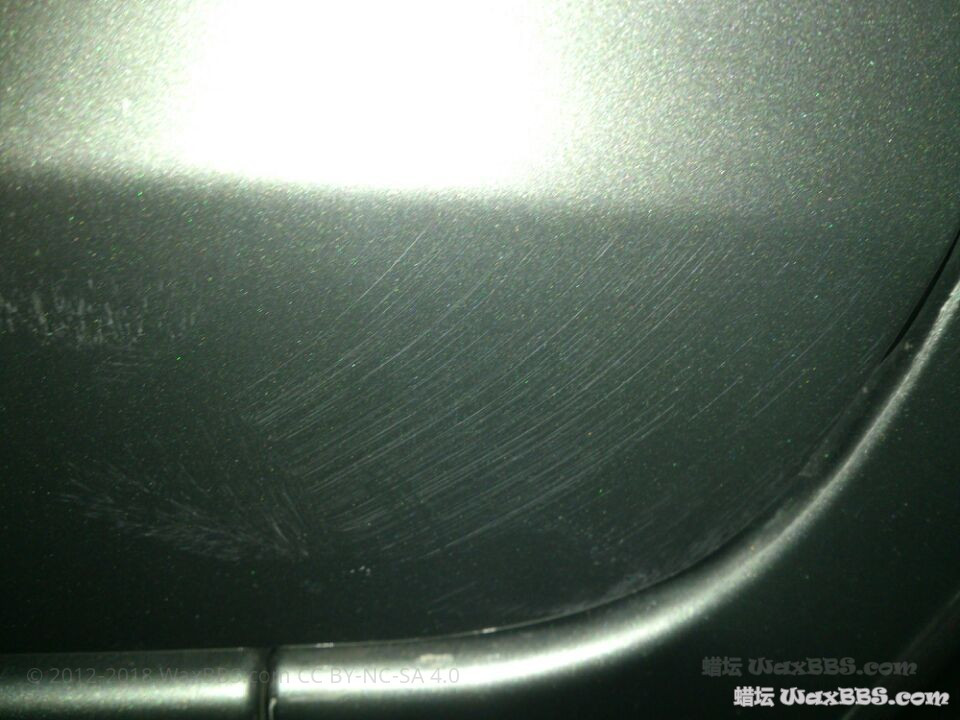

之前上封体的蜡没下干净,昨天洗车的时间看到的,但怎样擦都擦不掉,这是残蜡还是下蜡时弄到的刮痕,怎样去掉?后面两样是洗车后的水珠,是不是没效果了
壮哥 洗车手套 2014-11-29 46 5 5 2015-01-26 #1 之前上封体的蜡没下干净,昨天洗车的时间看到的,但怎样擦都擦不掉,这是残蜡还是下蜡时弄到的刮痕,怎样去掉? 后面两样是洗车后的水珠,是不是没效果了
东 东莞爱车工作室a 洗车水桶 2014-11-04 0 1 0 36 2015-01-26 #8 我觉得应该是蜡,下蜡的时候力度和蜡没有干的时候,或者有水参杂着,形成的。大家看看那个花痕哪里后面的部分,明显有往上提的节奏,还有那个明显就是毛巾的痕迹。不好意思如果我分析得不好或者不是的话,那你就来打我吧。但是我先告诉你,我上面有人。
壮哥 洗车手套 2014-11-29 46 5 5 2015-01-26 #9 东莞爱车工作室a 发表于 2015-1-26 15:39 我觉得应该是蜡,下蜡的时候力度和蜡没有干的时候,或者有水参杂着,形成的。大家看看那个花痕哪里后面的部 ... 点击展开... 你分析是对的,请问怎样去掉?
壮哥 洗车手套 2014-11-29 46 5 5 2015-01-26 #11 mahui 发表于 2015-1-26 16:57 是残蜡,要除掉再用蜡打一遍及时擦掉就可以啦, 点击展开... 为什么残蜡那么难去掉?下次再不晚上找蜡了,最重要是去朋友家弄的,不好意思搞太夜
ujm 洗车手套 2014-12-06 169 5 5 2015-01-26 #13 壮哥 发表于 2015-1-26 17:03 为什么残蜡那么难去掉?下次再不晚上找蜡了,最重要是去朋友家弄的,不好意思搞太夜 点击展开... 是殘蠟... 個人是用.3M 萬用清潔劑,不要在車漆留太久. 如果噴太多破壞了蠟層,用研磨劑(輕研磨即可) 再不然就原蠟重上再馬上下蠟. 另外蠟上太厚時初看覺得是下完了,但有時過了兩三天才會顯出來.. 等發現時多半已經乾的徹底,如果是含樹脂的蠟會更容易產生.
