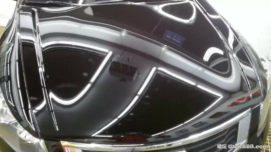

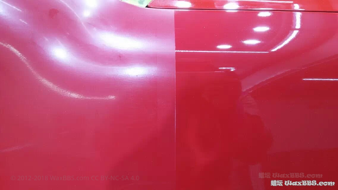

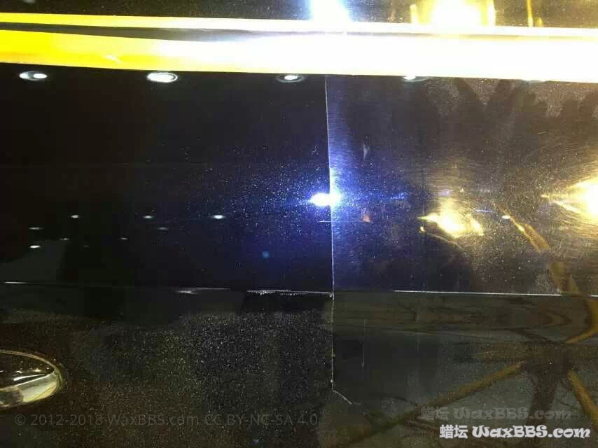

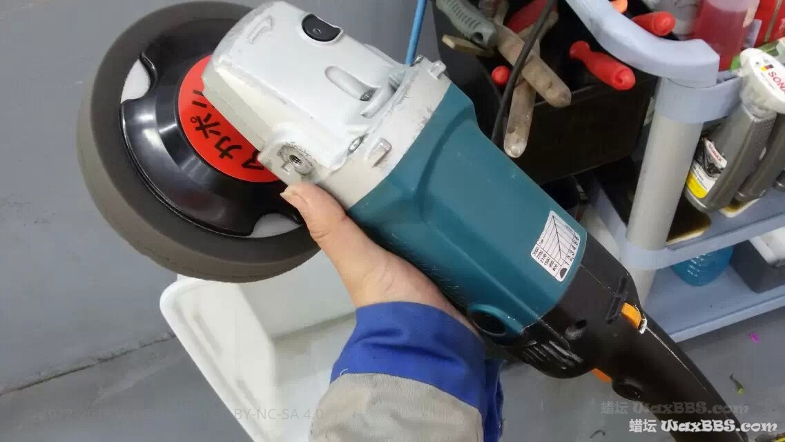

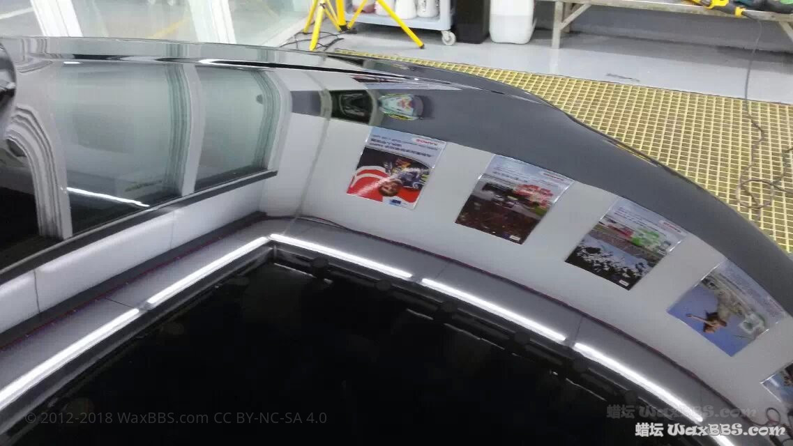

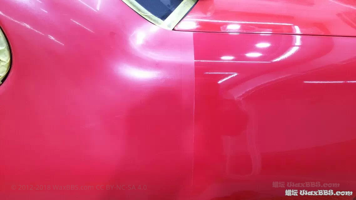

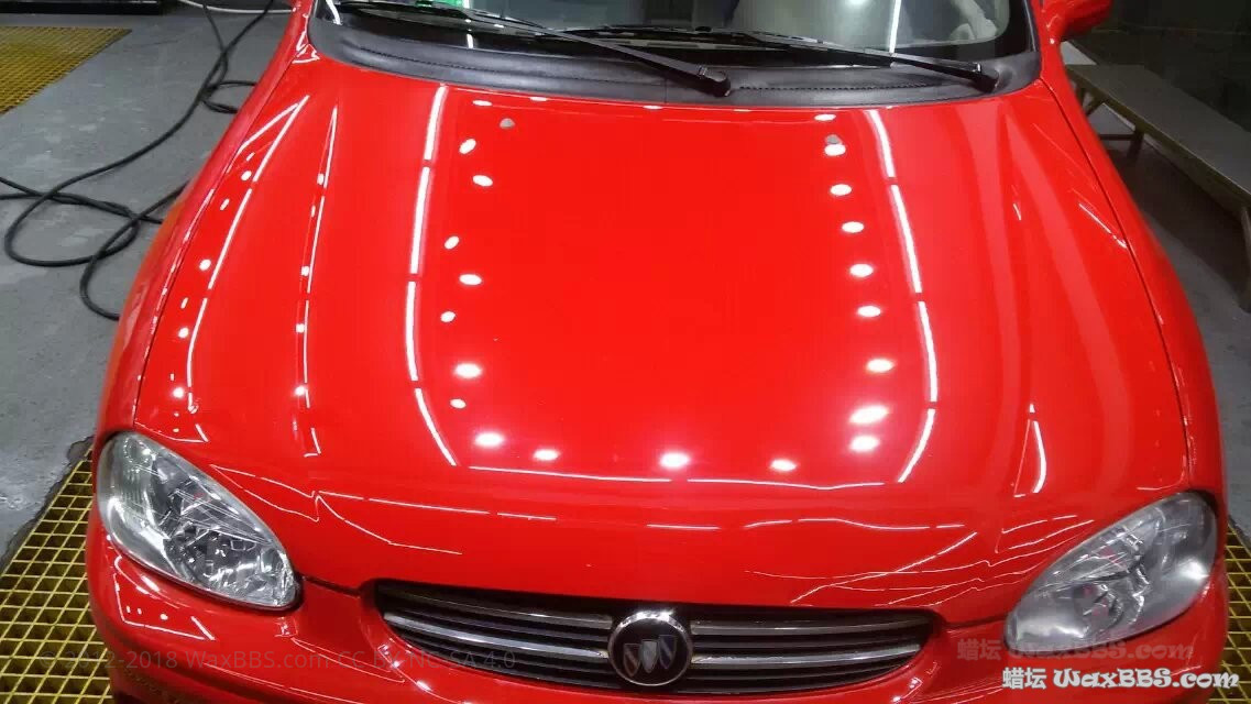

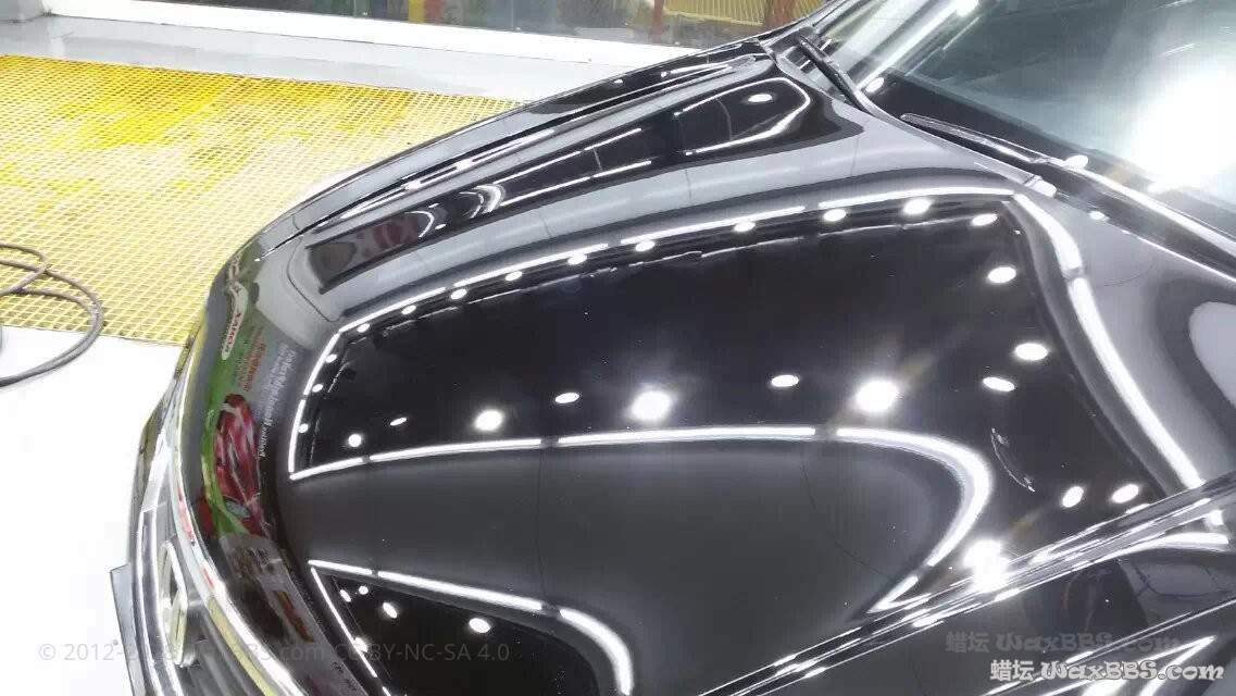

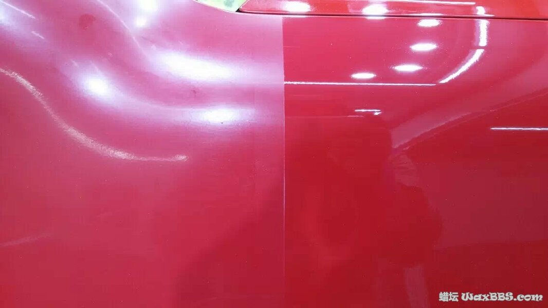

好久没有发帖子了,因为工作原因不能做到真正的全程精细化工序,在这里非常抱歉,不过我也是名汽美发烧友,非常感谢蜡坛让我学会了很多东西,也非常感谢明神{:77:},我做汽车美容行业已经有10年了,一直使用的是立式抛光机,接触了蜡坛后开始尝试着使用卧式抛光机,过程很痛苦,因为立式的下压用力点和卧式的完全不同,所以不断的测试不断的悲剧。{:30:}最近整理了一套施工方案,我感觉用牧田的9227cb做平面特别好用,首先功率大,机身重量十足,用来抛平面不费劲。侧面我用的是利优比PE-2100,这款机器个人感觉最大的好处是下压不会掉速,长时间工作机身不会发热,对于立面抛光,立式抛光机比较有优势,因为两个手的距离比较集中,用力点也比较平均,稳定性好。再有一个重要的问题就是不论任何抛光机都必须要配一个平衡性超好的托盘,如果托盘是抖动的,那抛光时候就很难掌握了。我习惯用RO全程处理,包括镜面还原,声明一点,用RO是可以做到无痕镜面的,跟手法、盘、研磨剂有直接关系。这里不做任何产品推荐,只是个人一些搭配,仅作参考,不喜唔喷。图片是手机拍的,前后对比也不多,因为时间比较紧无法完成,效果不是很好,大家就凑合看吧{:27:}

楼主,我见到了眩光纹。可能你还没意识到这是眩光纹。左边。灯光反射,光线的非正常延伸。
虽然很轻很轻的眩光纹。da并不贵,即使你拿个气动小乌龟也可以用来去眩光。
为什么就是不去用呢?一个很科学的说法:有切削力就有痕迹。痕迹,包括da也会留下。其实我们要做的就是让人看不出有任何的抛光轨迹,而油漆却看起来棒棒的
