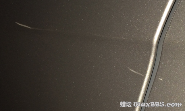

被单车从侧面划过,左前门和翼子板都有,摸起来没有擦痕,不知道应该怎么处理,cg的p40可以消除吗谢谢
J jnd16d 洗车水桶 2015-02-08 0 0 0 2015-02-22 #4 永恒的心 发表于 2015-2-21 23:19 貌似比较深,找专业店家吧。 点击展开... 因为上了划痕险,不知道要不要直接出险重新喷漆好了,虽然是大半年的新车。。。

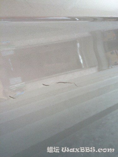

J jnd16d 洗车水桶 2015-02-08 0 0 0 2015-02-22 #6 大龙猫 发表于 2015-2-22 02:15 第一张图最左边的那道有点深,其他3道应该不难处理。。 第二张图实在个人经验不够,难以判断深浅- - 点击展开... 今天白天再拍个照上来,因为上次单车装了之后报了保险顺便把左后门刮掉的一大片也报了,但是这几道倒车痕迹不知道值不值得重新到4s喷漆
永恒的心 砂石过滤网 2014-10-02 1,473 28 85 37 浙江 我的身份 DIY汽美爱好者 2015-02-22 #7 jnd16d 发表于 2015-2-22 00:08 因为上了划痕险,不知道要不要直接出险重新喷漆好了,虽然是大半年的新车。。。 点击展开... 慎重喷漆,以后卖车折价的厉害。能掩盖抛光就尽量不喷漆

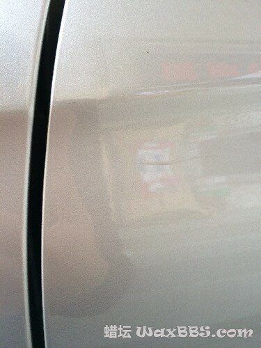

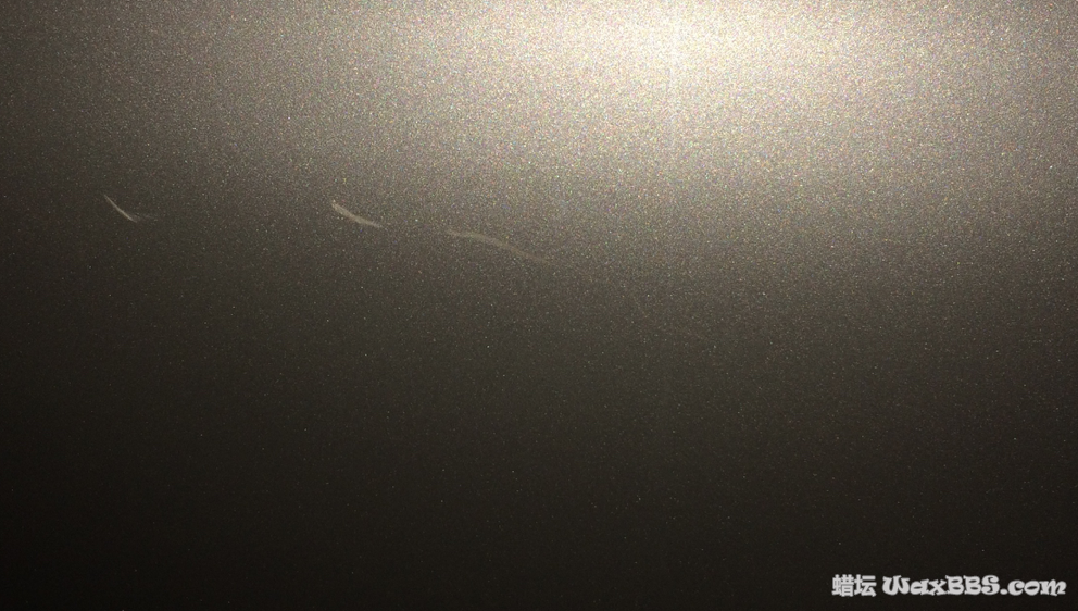

J jnd16d 洗车水桶 2015-02-08 0 0 0 2015-02-22 #8 是单车黑色把手刮到车子的。 附件 image.jpg 34.7 KB · 浏览: 561 image.jpg 39.9 KB · 浏览: 553

J jnd16d 洗车水桶 2015-02-08 0 0 0 2015-02-22 #11 我是明仔 发表于 2015-2-22 21:18 第一张的最右边的点处理不了。但可以淡化。其他可以完全处理得看不出 点击展开... 自己手工可以吗?谢谢。
J jnd16d 洗车水桶 2015-02-08 0 0 0 2015-02-23 #13 82难 发表于 2015-2-23 01:43 问题不大,可以处理的很完美,那个点目测马上到色漆层了。 点击展开... 是说用p40处理??
汽美小王子 洗车水桶 2014-12-27 4 1 0 36 黑龙江 我的身份 汽美店家 2015-02-23 #15 首先用划痕蜡手工抛。然后再用细一点的蜡继续手工抛。全程不能用抛光机。一抛就有穿德危险

J jnd16d 洗车水桶 2015-02-08 0 0 0 2015-02-26 #19 汽美小王子 发表于 2015-2-26 23:13 不用谢,咱们共同进步 点击展开... 今天用p40加橙色海绵手工抛光,可能是因为划痕太深,作用不大。
汽美小王子 洗车水桶 2014-12-27 4 1 0 36 黑龙江 我的身份 汽美店家 2015-02-28 #20 如果效果不好,就只能冒险了,不知道你对抛光机掌握的如何?好的话自己小心翼翼地飘一下。切忌不要用力。
