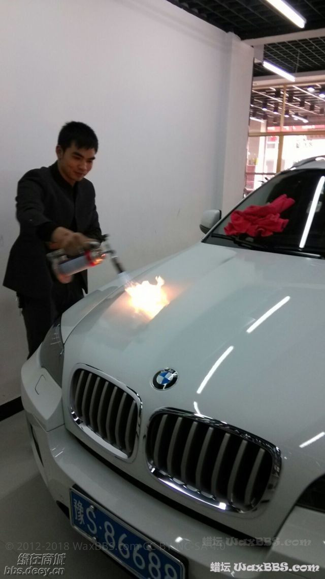

我们县主要的竞争对手,用他的这个产品与我们的卡普CQUK、巧思DLS、GtechnigC1竞争;
他们的优势是三到四个小时交工,价格却是我们的一倍。店大装修豪华的效果呀。
让我想起那个什么烤奶~~卖奶茶也需要噱头,洗车美容亦是如此{:5_297:}

不懂的人看着感觉还不错,可是这样的嘘头已经很落后啊,要是有人这样搞我的车子,我肯定不愿意的

这种杂耍很多车主认可,对我们这些小玻璃瓶子却抱着怀疑态度;
讲也不听,这图就是一个车主拿给我看的。哭笑不得。

我看過那影片,我對被打火機敲車身的車主感到十分的心疼.
完全被賣了還幫人數鈔票{:5_289:}
那手法和冠彰一樣,失手了一樣燒漆……
這種鍍膜效果不知和冠彰是否相同,它刮傷後是無法單拋一小塊的.
因為質感和車漆差異過大,除非拋光再用原產品修復

用甲烷气体在上面烘烤,之前有做过,涂的那个东西说是赫兹素,保险杠等塑料件就用红外线灯烤,因为怕它承受不了高温,产品有什么哥窑等

时间能证明一切,今天正好一位做过瓷的车主到我店里遇到了我们的小瓶瓶车主。抛光底子和泼水效果一下了然了。
