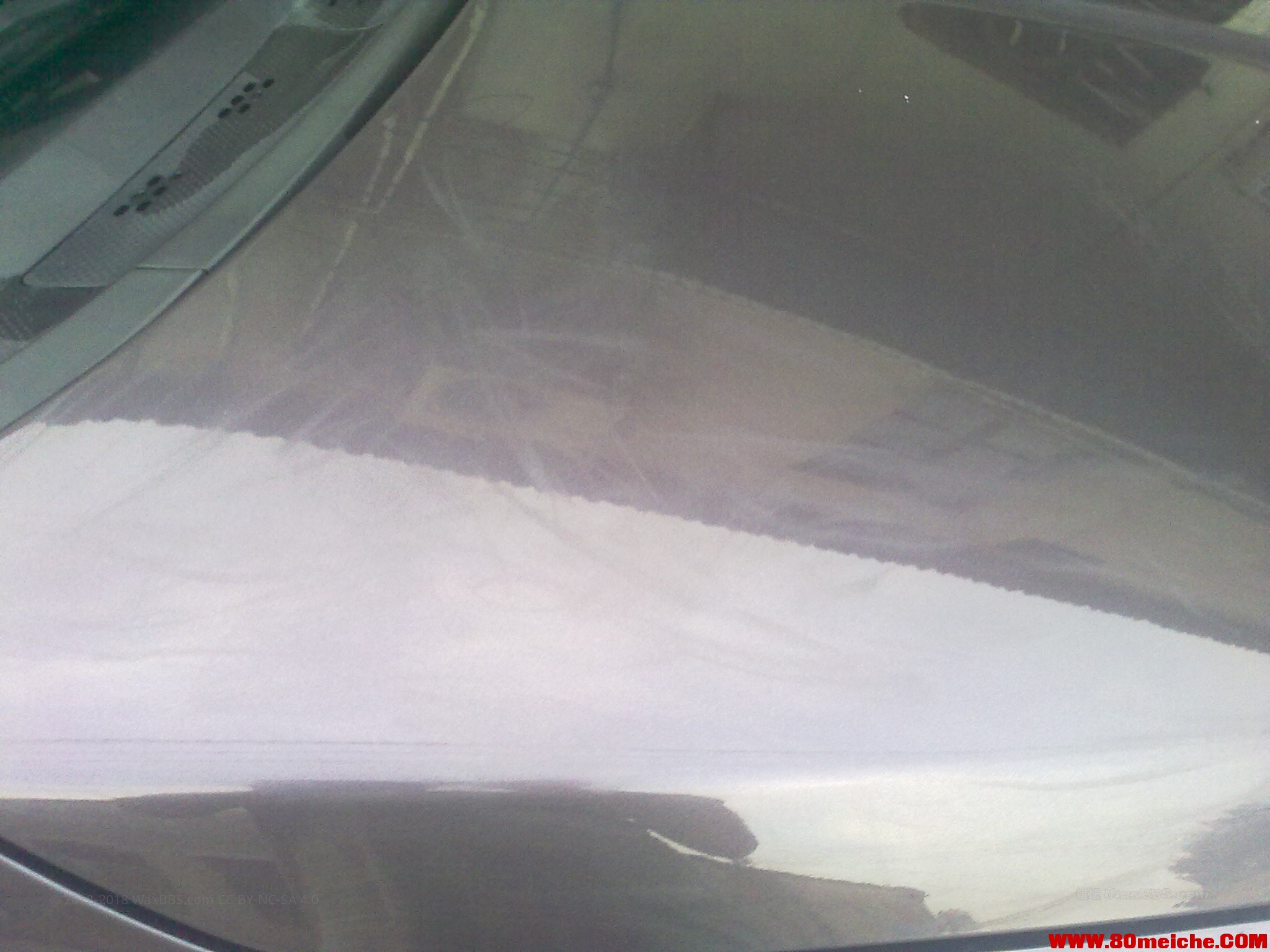

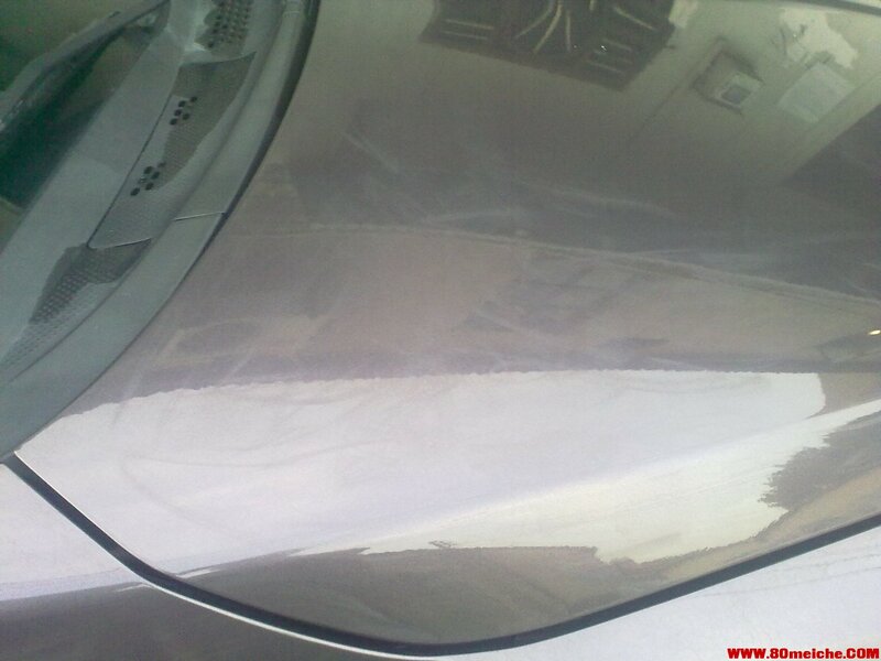

APC稀释+粘土,那时跑完是很滑,待冲完完后擦干变了很花。 {:35:}{:35:}{:35:} 是我那方面失误阿??怎样解决?是不是要抛光了?
大连Detail Auto Detailer 管理成员 2012-03-24 8 35 105 我的身份 汽美店家 2012-08-27 #3 照片 看的不是很明显 不知道 是不是 磁土留在漆面上了 建议先用 柏油沥青清洗剂 喷下 看看印记能不能 搞掉 虽然我不提倡 用柏油.....
我是明仔 Auto Detailer 管理成员 2012-03-28 47 423 1,005 37 2012-08-27 #4 小弟站出来解释下: apc具有轻微的溶胶能力。车身上的残胶用apc不容易清除,但它却有软化作用。粘土是胶质的,同理所得,粘土会被apc软化,强行在漆面上跑的时候,产生很大的摩擦力道。既清除不干净那些杂质又会擦伤漆面。 安仔这种情况,只能说:欢迎加入抛光玩家的行列…… 同情一下,但同时这是非常好的反面教材。大连detail说的方法基本上是无效的。试了也是白试。给车做护理,不是随随便便拿点什么清洁剂喷上去都ok的。否则人家根本就没有研发粘土润滑剂的必要。我之前提过apc(万用清洁剂)不是真的万用,再者,它只是清洁剂,和润滑剂是两回事。。。

我是明仔 Auto Detailer 管理成员 2012-03-28 47 423 1,005 37 2012-08-27 #5 跑粘土要轻轻的。润滑剂要足量使用!每跑一个地方前,比先用非常干净细湿润的超细纤维布清洁一下,再喷润滑液。 这个是小教训,也不是十分大的问题。。。
大连Detail Auto Detailer 管理成员 2012-03-24 8 35 105 我的身份 汽美店家 2012-08-27 #6 我是明仔 发表于 2012-8-27 20:33 小弟站出来解释下: apc具有轻微的溶胶能力。车身上的残胶用apc不容易清除,但它却有软化作用。粘土是胶质 ... 点击展开... 我看也应该是 划痕
佛 佛山安仔 洗车水桶 2012-05-25 0 0 0 2012-08-27 #7 这是我第一次出现问题了,,对于我来说是大问题了.. 花的地方是粘土做成的,,,,这真的是反面教材,,特别是DIY车主们..注意! 明仔说得不没错,,,当APC遇上粘土是真的溶胶,很明显粘土的颜色渐白. 我的问题就系在:清洁剂不等于润滑剂, 难道我真的是以这种方式加入抛光行业..??想不到阿,,,天阿
我是明仔 Auto Detailer 管理成员 2012-03-28 47 423 1,005 37 2012-08-28 #8 佛山安仔 发表于 2012-8-27 23:42 这是我第一次出现问题了,,对于我来说是大问题了.. 花的地方是粘土做成的,,,,这真的是反面教材,,特别是DIY车 ... 点击展开... 买瓶研磨蜡,手工抛光玩着看看。要不问karupoon接个抛光机和研磨剂让你玩下……
