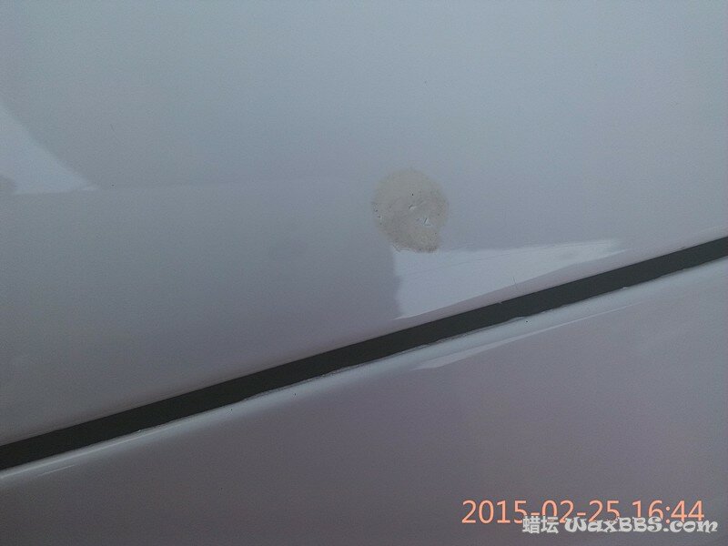

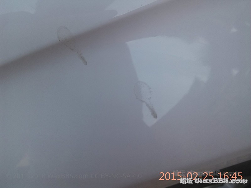

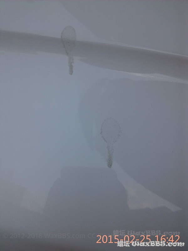

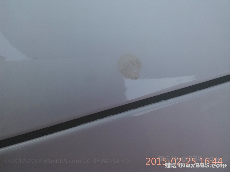

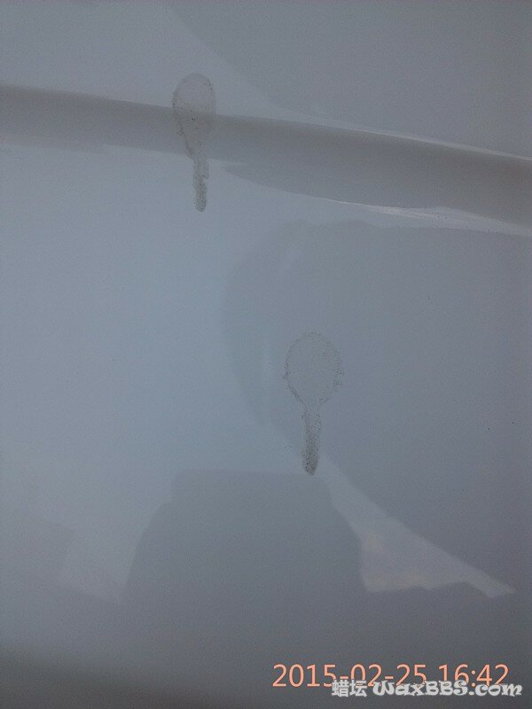

前几天一辆 宝马来打蜡,全车跑泥, 右机头盖 位置,有 7.8个 像这样指甲油 一样的 污迹, , 我已经用去污蜡, 柏油,水泥克星,酒精, 脱脂剂,鸟粪树胶清除剂, 全部用过,最后 用砂纸打磨,抛光 ,一点用都没有,应该坚挺在那, 像指甲油一样,有一层厚 咬死你漆面了,请问各位大神有遇到这种吗,该如何解决了, 我还试过,用烤强加热,再用柏油等去,也没用,考得 污迹发黄了 也没有半点松动的迹象

纳尼,水砂抛光都不行?就是到色漆层了水砂抛光也应该管用啊,看来得老中医们来解决了
先确定是什么东西 不能无病乱投医

感觉像外墙涂料里面透明涂料的残留物,粉刷外墙的时候滴在了车身上,我的车以前也有过,但是发现的及时,用泥跑掉了。不过这个严重很多

这车真的是有病, 我问过车主,她也不知道是什么,不知道哪里沾到的, 那自己肉眼也确定不了是什么, 用手触摸,感觉有一层胶水硬了那种厚度, 所以就使用各种产品。无效后,选择 砂纸打磨 抛光,还是一点用都没··· 好无奈,第一次碰到这个

方案 1.酒精+米醋 配L.C黃棉 RO轉速1200試試看...
方案 2.甲苯+DI water(1:5) L.C白棉 RO轉速1800試試看...
除非是汙漬從清漆層滲到色漆層(這個無解),否則都可以

只能说小心点处理,如果污迹高于漆面就是附着物,水砂应该能磨掉,如果是浸蚀就是小心处理了,不要生磨。

和我哥車頂的污染物很像,不知是啥膠..我猜是硬化很久的樹脂.
最後還是用1500號水砂磨掉了一些,我還想用搓刀..但我決定放棄.

我以往的经验就是:剃须刀(非电动),然后在表面慢慢刨~刨薄到接近完全消失的时候,就用2000号的水砂纸垫着平而硬的打磨垫块去磨。楼主你直接用水砂的方式,很容易导致这个点的周围被磨穿,很危险的。本身表层漆的厚度也就35~55μm,随便一滴树脂就几百甚至上千μm了。你没磨平那滴树脂,旁边的漆就已经穿了。
说了第一个方法,现在来说另一种方法。
方法二:用那种单组份的填眼红灰(属于钣喷耗材),用扑克牌涂刮一层红灰在这滴树脂周围一圈,然后稍等2分钟就开始磨,想快,可以先用1000#,然后1500#,有信心抛掉1500#的砂痕的话,就不需要2000去磨了。在打磨过程中,一直用平直硬的打磨垫块包着砂纸去磨。这个方法的目的是为了让该滴树脂周围提供一个可被消耗的涂层。但如果不是像我这种技术狗,不要轻易尝试第二种。第二种方法只适合经常玩打磨的人。技术要求颇高。
