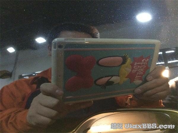

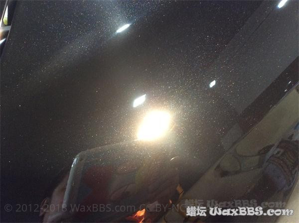

请教大家个问题,也算一起讨论1.在坛子里搜索了镀膜的手法,程序,下膜的时机等,几乎没搜到,现在请大家一起讨论,例如卡普CQUK来说,当然前提是把漆面处理好的情况下,上cquk膜,在下膜的时候,跟温度,适度都有很大关系吗,我现在的环境温度大概是12摄氏度,湿度大概在40-60之间,商城TB店里客服说1分钟就可以下膜,但是,我实验的时候发现1分钟的时候下膜那个黄色布擦上去感觉很滑,是不是还没到下膜的时机?再多5-10分钟后下膜的时候会有些发涩的感觉,是不是这时是下膜的最好时机,下膜同时,毛巾擦的力度大概怎么掌握?为什么下膜之后通过灯光会产生一边倒的痕迹,就是往左擦,灯光线条就往左偏移,反之同理,待20分钟之后用干净毛巾轻轻擦拭会出现镜面效果,这正常吗?这样怎么判定膜层是否存在?2.还有想请教一下抛光还原之后,脱脂的时候毛巾擦拭为什么会产生轻微的毛巾痕迹,首先毛巾完全干净,漆面无其他杂质,空气质量也还算可以,略有灰尘,之前看过其他帖子说有的用M34,有的用155,有的直接用脱脂剂喷在毛巾上擦(我用的是carpro脱脂剂,味道很好的那个蓝色),可是当液体干了之后会略微有些擦拭的痕迹,然后在用干毛巾擦亮的时候偶尔就会产生毛巾痕,困扰了我好久,期待共同讨论,经验分享,虽然我暂时没什么好的东西分享给大家,深表歉意

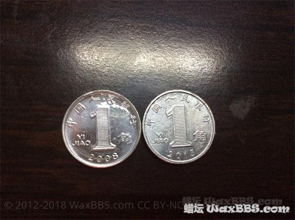

3.镀膜感受:sonax,DIY专用套装及店家施工专用,都有喷在硬币上实验过,没有结晶效果,carpro,cuqk通过硬币实验却有结晶层

补两张图,不知道大家能不能看清

cquk有点像502那样,即使你滴在表面,马上擦掉,但表面还是会存在它的残留。
即使你一分钟都不等就擦掉,也不会被全部擦走的情况,但前提是你的表面没有油脂等影响附着的物质。
假如发现阻力变得很大,那么已经有点迟了。很多人因为过长的时间下镀膜。导致了严重的深浅不一的蜡影。
擦拭出新细纹,那么你的毛巾有问题。或者说擦拭过程中,有落尘。毛巾有问题并不代表脏,而是它的纤维丝是否适合擦拭工作,你想下为什么有些所谓的超细纤维布才3块钱,而有些则几十甚至过百。漆面推荐使用的纤维丝直径是人类头发的1/100。例如一个毛刷,它是柔软的,同样也是干净没有沙粒的。但它还是不适合用来做擦拭。又或者是你的毛巾有一部分区域极为干燥。对油漆摩擦造成比较大的影响。
认真看看你那个sonax上面是否有sealant或者seal这些单词,有的话,当然不结晶了。
假如你想希望它结晶,你花掉瓶子上的seanlant或seal这些单词就可以结晶了。信不信由你。

我们店以前做古雷希盔甲,我基本上都是三分钟左右,就抛了,要等起彩虹印子的话。哪里如楼上说的,阻力大。抛的时候有痕迹了
