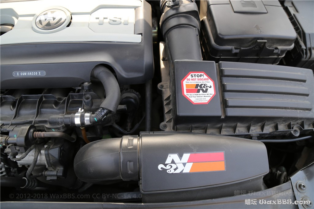

准备动作

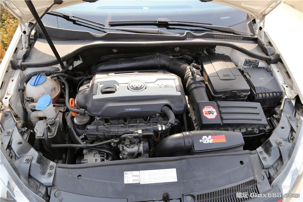

准备铝箔纸,遮盖关键电器,注意不要短路,车正常的话不会有裸露线头把,电池那块小心就好
铝箔纸好处就是可塑性强,比保鲜膜 遮盖带之类的省事多了。
不需要包裹特别严实,从上到下洒不进去水就行。

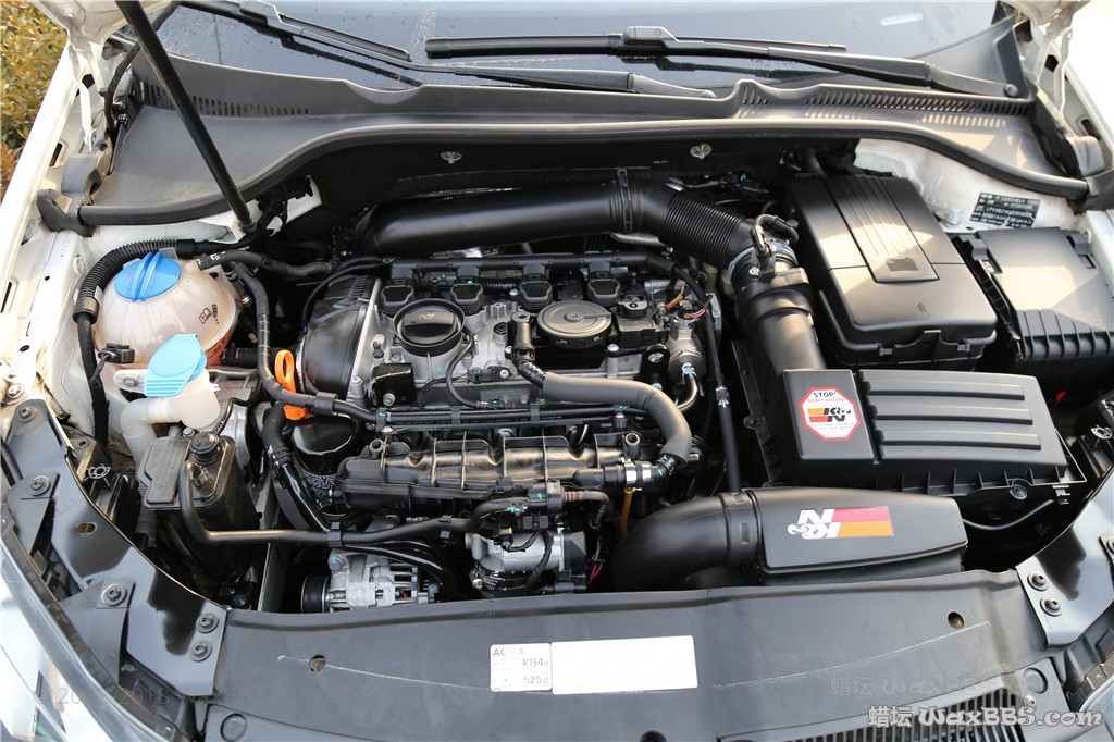

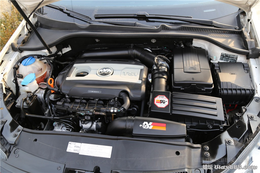

清洗之前
放凉!充分放凉!开着盖放了2个小时!

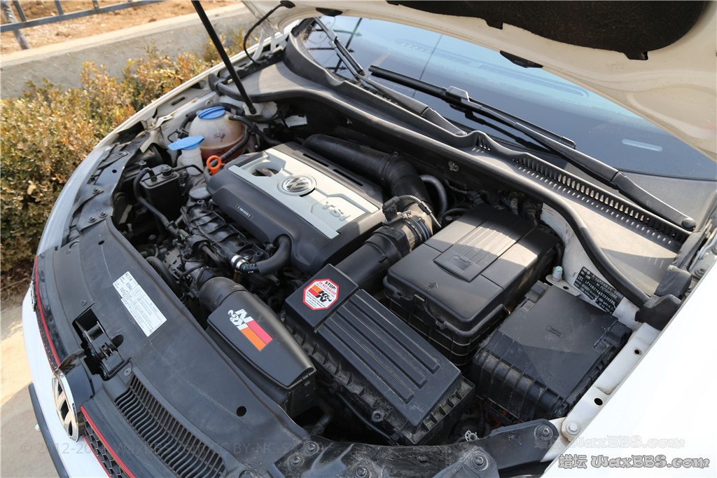

左边叶子板那个位置的钣金有一坨黑乎乎的,车体的蜡混着机油!!!大众全车系都是混动啊 魂淡!!!

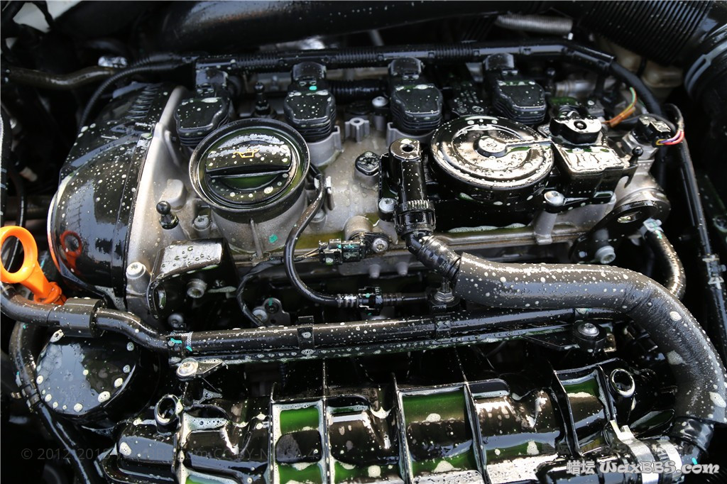

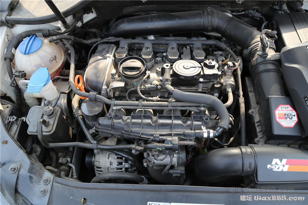

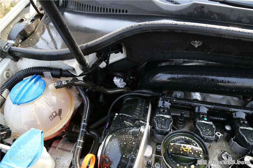

开始洗
先清水打湿所有部件,低压水或者中压水
喷洒脱脂剂
浏览附件34936

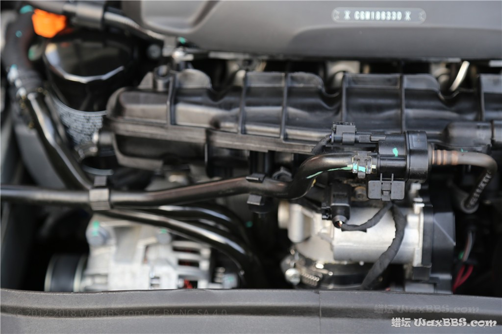

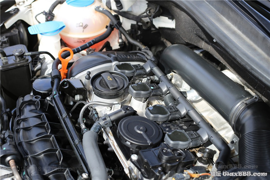

喷洒完了小刷子刷刷,从左到右,刷啊刷,大众神车啊,机油好多地方洗不掉!!!服气
冲掉脱脂剂
大众神车我用了2遍脱脂剂, 隐蔽位置依然洗不掉,我能呵呵么

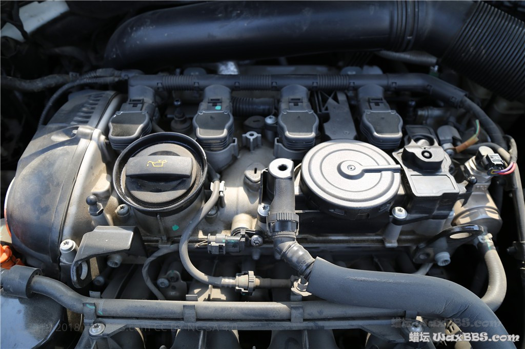

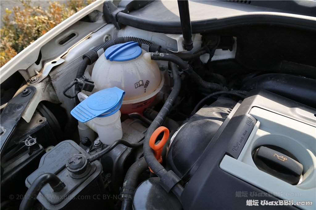

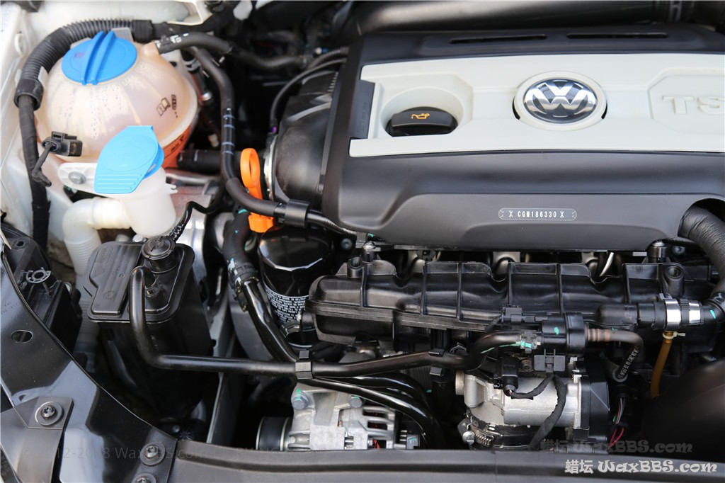

擦干
大部分水擦掉,打着火,让发动机温度稍微升高点帮助水分蒸发,然后就熄火了(其实是想看看发动机坏掉没,哈哈哈)

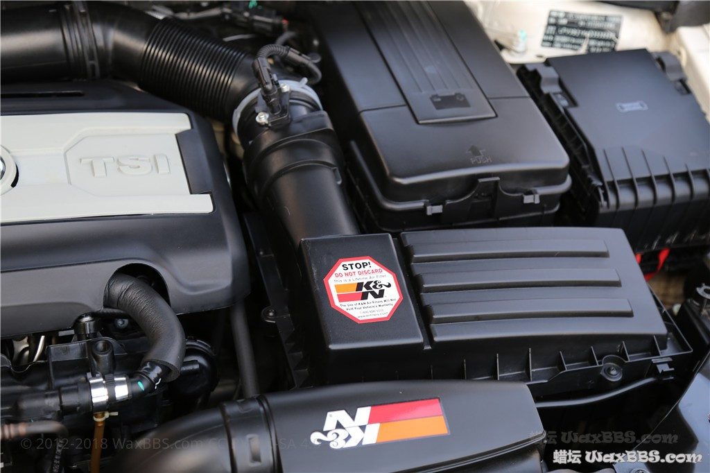

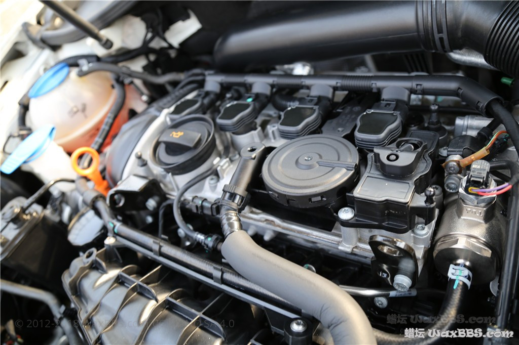

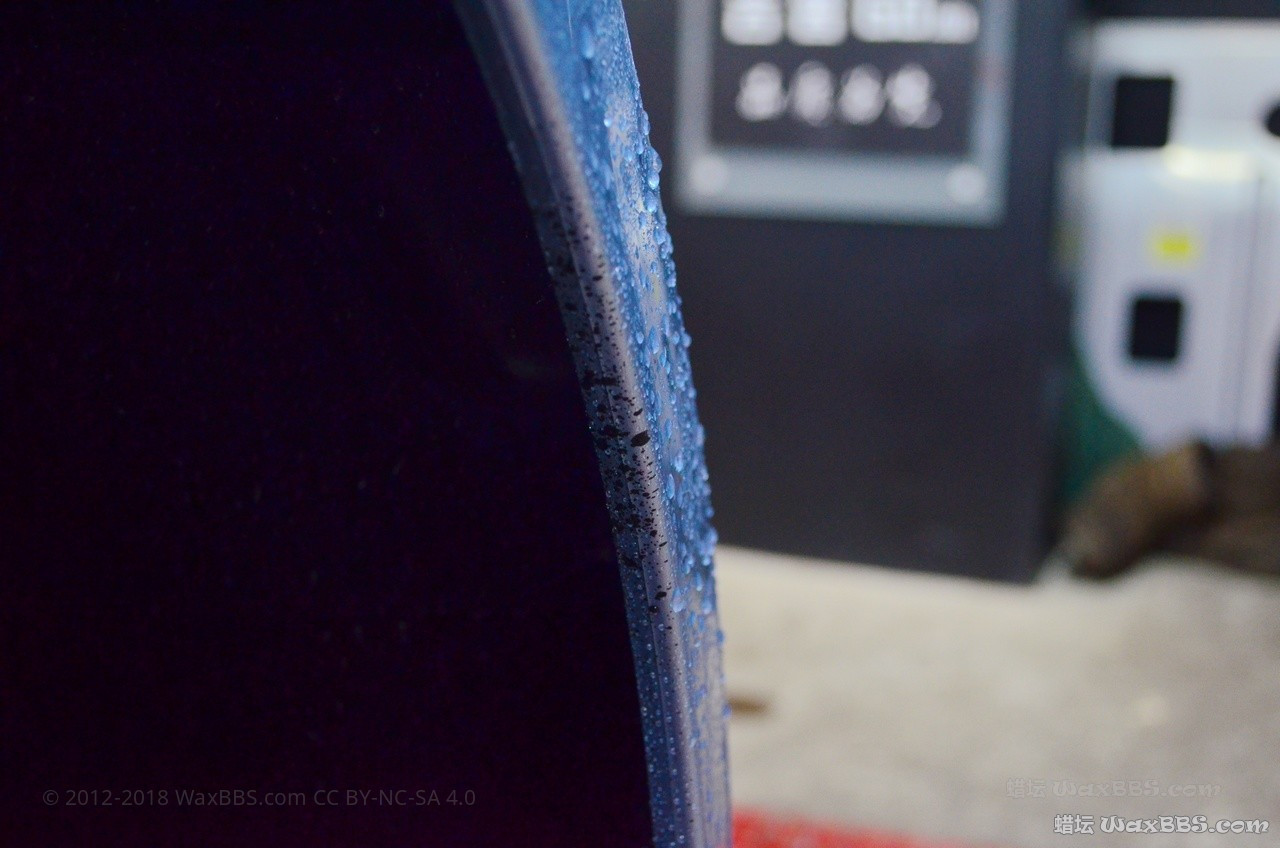

塑料还原

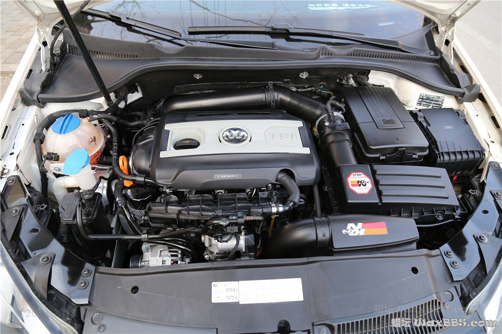

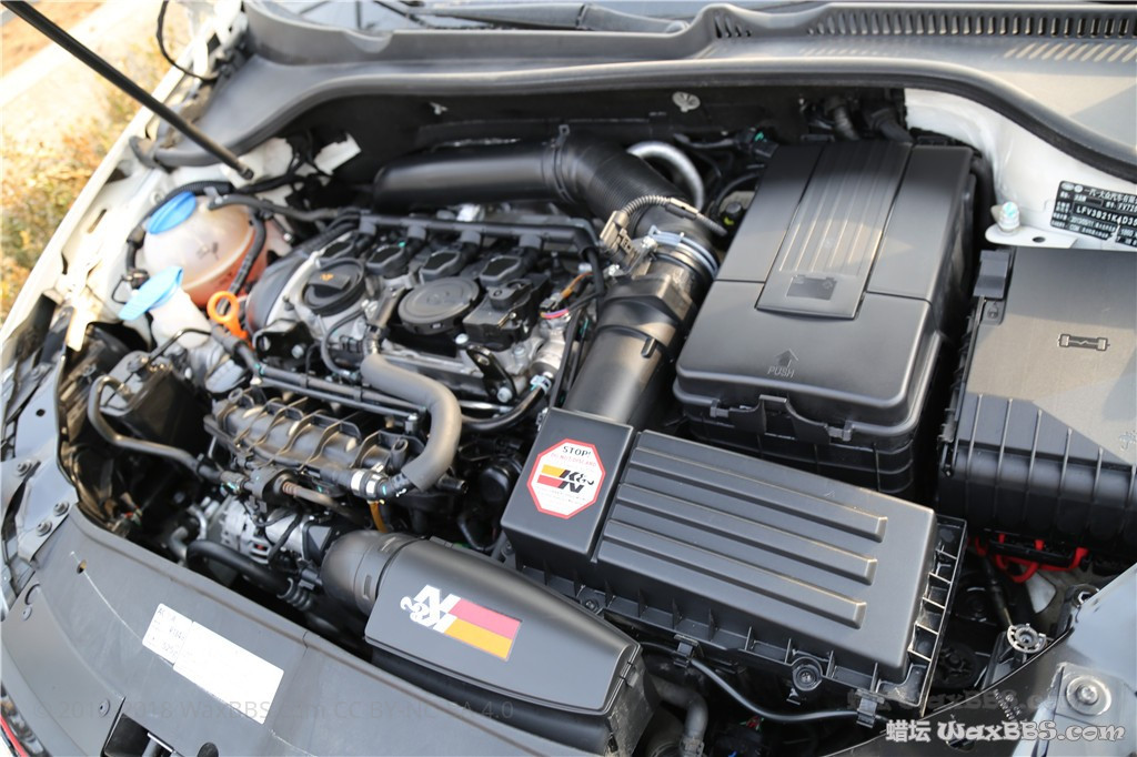

完工
顺路洗了一个车~
一瓶盖多一点兑水10L多,高压水枪冲出来的泡泡~无视那个 难看的桶吧
露天,2个月之后的水珠~
洗发动机难度不大啊,关键部位保护好就行了,连我这个动手能力这么差的居然能洗完。我也服了我自己了
放凉,充分放凉,高压水枪的话离远点,低压花洒的话(估计对大众神车无效)随便喷喷。
各种小刷子必须有,我就吃亏了,用的钥匙裹毛巾,诶
哦,对,忘了带吸尘器了,应该先从发动机盖上的隔热棉开始吸尘。
