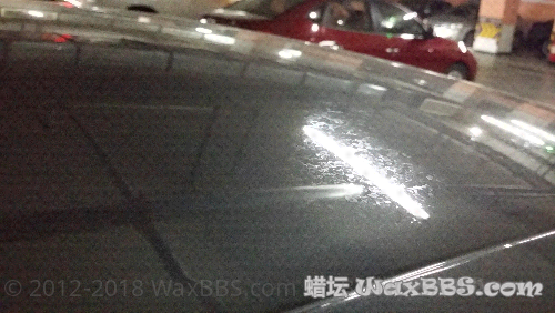

去年7月的is250,平时车停在院子里,也比较注意洗车保养,但车子出现了两次车顶漆面大片水渍一样污渍的问题。买车时镀过膜,第一次出现水渍后,抛光然后镀晶,这两天发现又有了,请问是什么问题呀?有人遇到过吗?

早晚温差,空气湿度大都可能是原因,有室内车库就放在室内 ,勤洗车

我也出现过,原因是下雨10多天,没及时洗车造成的,后来按照明仔告诉的方法,用D140擦拭就没了,擦过的地方及时上了蜡;用uqd也可以擦拭掉轻微的水渍。

是呀 不知道跟早晨的露水有没有关系 我平时上班不开车 总在外面放着 但是周围的车和我一样 也没这个问题 纠结呀

d140不是擦轮毂的吗?不会伤车漆吧?
