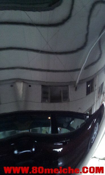

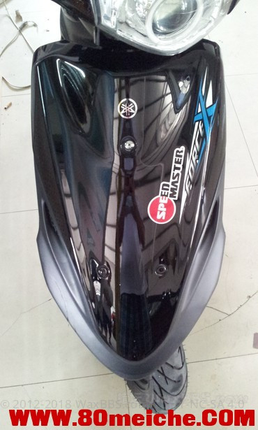

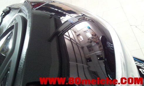

看了各种镜面深深的中毒了~今天忍不住拿自己的摩托车开刀,用的3M的05996和不知名的RO机不知名的海绵盘,抛的时候手老是跟着RO机转动,控制不好,公司里只有这点材料~主要是练手为主~还请各位提提意见,怎样能控制好RO机?下压力多少合适?
大灯罩
前面板
前面板
其实这么看可能效果不错,但是用灯光找一下还是能找到太阳纹,但不是很厉害~

05996的磨削力非常小哦!很多人都会用来作镜面剂~用来处理重度中度划痕比较无能!不过第一次嘛!已经相当给力了!楼主千万别买美光的DA,血一样的教训……除非你买110v电压的版本,220v的国产美光da非常容易坏,而且力度非常不足……波特电缆7424是首选!欧美diy以及专业玩家的首推……你问问大连detail就知道了,我借给他的机子就因为给力,一去不复返了{:35:}
一看楼主就知道是那种爱车之人!这个首作真不错啊!先别说有没有处理掉中度深度划痕,最起码镜面剂不会轻易产生抛光痕迹{:67:}
