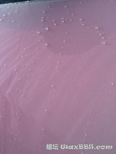

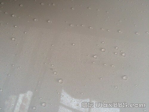

最近活比较多,施工工位不够了,有时候在洗车工位施工,但是洗车工位光线不足,想弄个捕纹灯应急,过段时间搬家了再研究灯光,不知道捕纹灯有什么要求,就是普通的能调焦距的led手电行不,家里有一个 水珠镇楼
6 66660472 洗车水桶 2015-03-22 0 1 0 36 2015-03-25 #1 最近活比较多,施工工位不够了,有时候在洗车工位施工,但是洗车工位光线不足,想弄个捕纹灯应急,过段时间搬家了再研究灯光,不知道捕纹灯有什么要求,就是普通的能调焦距的led手电行不,家里有一个 水珠镇楼 附件 image.jpg 38.6 KB · 浏览: 610 image.jpg 43.8 KB · 浏览: 577 Reactions: 新华懒大王
