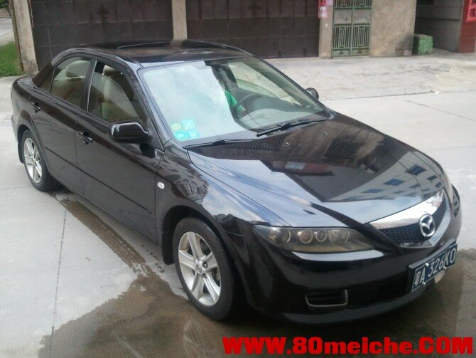

今天帮朋友搞的,本来是帮他翻新大灯的,但洗完车后,伸手摸了一下,整车沥青堆积了3年,没有打过蜡,像刺猬,是实在忍不住,帮他全搞了一遍。
1.用了3支去柏油的喷雾。
2.跑磁土

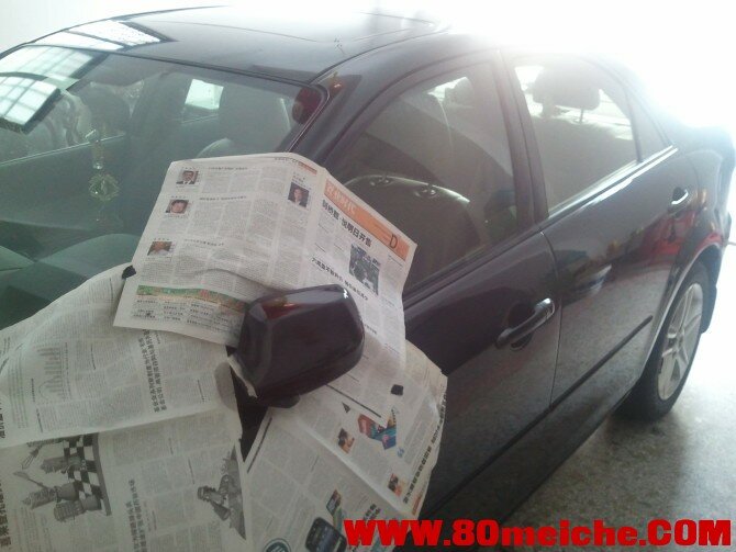

3.后视镜掉漆,喷了一下。

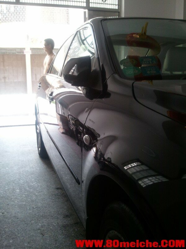

3.用了半支美光研磨G17216用美光红白色的羊毛盘抛一次,再用8207盘抛一次。
4.美光水晶合成加9207抛了一次·
效果一般般,但朋友已经很开心。。。{:57:}
不过在车尾位有一个装尾翼的旧痕用G17216加羊毛重切还是没有搞干净。。。
请各路英雄献出良策

话说尾翼旧痕嘛~一般都要水砂处理
氺砂就水砂··我要拿我朋友车开刀了··不成功就喷漆·跟他说好了·嘻嘻···求流程资料····{:67:}

话说尾翼旧痕嘛~一般都要水砂处理
{:51:}请问明仔,是不是红色的车不可以水砂{:40:},总是没有办法抛完 {:35:} 其他颜色就不会呢
衣袋车流 发表于 2012-11-27 20:40
请问明仔,是不是红色的车不可以水砂,总是没有办法抛完 其他颜色就不会呢
红色漆可以呀~我都水砂过N次了。。。不管是红色的素色漆还是红色的金属漆,都可以。
不过话说,红色的素色漆,记忆中比其他颜色稍硬!不过有清漆层的红色车没有任何关系,因为你抛的是清漆,而不是色漆。是否成功,就在于表面的水砂功夫够不够。研磨剂、研磨盘、手法都是关键。其实,每个步骤都是关键,缺一不可
