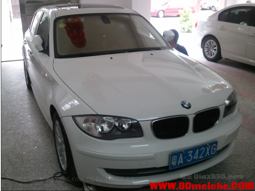

朋友一个月没洗车,脏死·把车子洗了两遍后·街上的水都是黑色的·车子还是比较黄·鸡皮也比较重了!

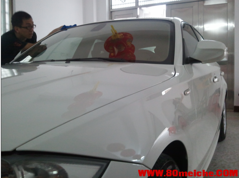

1.用美光的羊毛盘和盘上的镜面研磨剂抛一次,再用8207和至遵镜面剂抛一次。

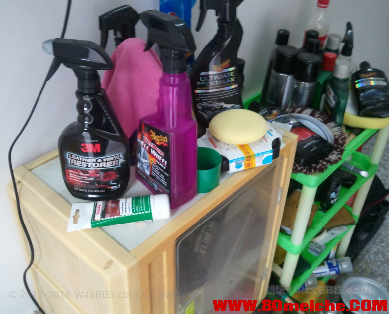

再用9207上美光的合成水晶, 3.png 工具一角。嘻嘻

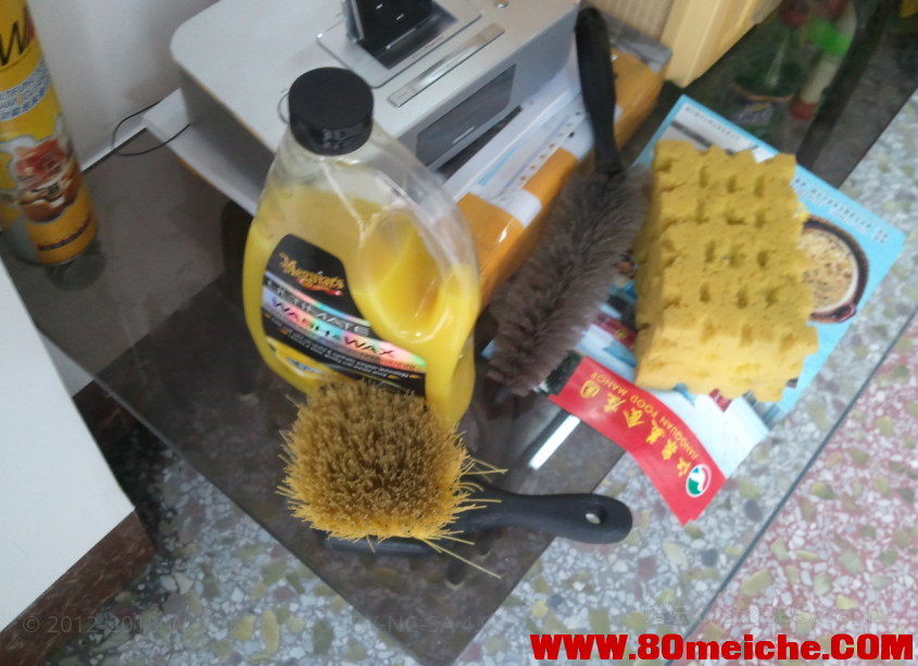

其实也是我差不多全部的家当了。轮毂用紫色的这支清洗。

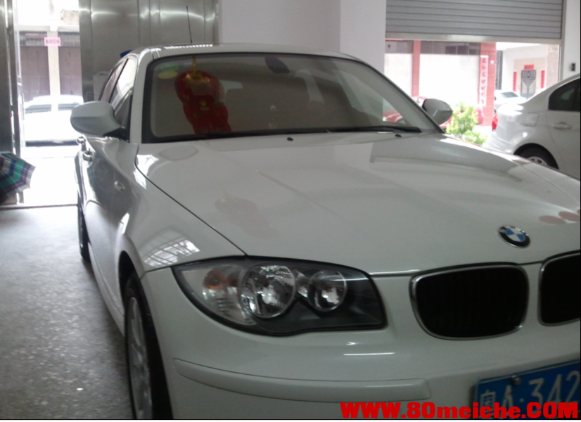

车子明显比之前白了·鸡皮基本没什么了·不过也不敢抛得太重手,怕把漆面搞得太薄···

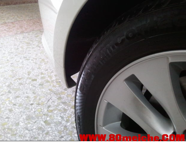

有时间麻烦鉴定下 紫色那个洗轮毂的 对刹车盘有没有腐蚀性,也就是会不会使它变黄
不用鉴定了``100%`是有的。
洗完`放一个晚上就很明显,但是车子一动`用几次制动就没有了`全被刹车皮磨掉了`

那个是铁碟··用之前要用汽油去除碟上面的油和保护蜡·如果有蜡和油就制动失灵了··后果很严重····{:78:}
