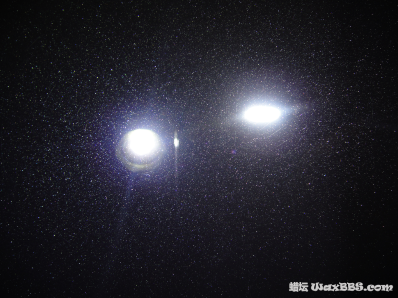

大家进来帮忙看下,这样的划痕是怎么产生的
西边一片天
2014-11-05
羊毛配猛男1000处理的粗抛,后配中抛海绵+美光85研磨,最后还原用的是美光80,全程都是RO机操作,
问下图中的那些不规则的划痕是怎么产生的,
我在中抛的时候检查过了,没有什么划痕了,但是还原完毕之后一脱脂擦拭就出来了,
还有我想问下美光的80还原剂,是掩盖式的研磨剂么,我特意找了一个区域有眩光纹的,走了几遍检查了一下没有了,我一用脱脂擦拭就又出来了,
同样的工具再用猛男3000,在找一个区域做实验要比美光的还原好很多,但是还是有像图中这样的划痕。

毛巾是否不干净??这情况我也试过当时就是毛巾不干净造成的。换了新的毛巾就OK了

一种可能是原有划痕比较深,研磨剂盖住了,脱脂之后就出现了,另外可能是毛巾脱脂擦出的痕迹,粗略分析,因为我也出现过同样的事情

试过····个人愚见。两方面原因。
1.美光的多为油性,要脱脂更能看清楚点。用好点的巾下。不用太大力。
2.曼泽纳为水基。下时可以喷点水。用好点的好巾下。
其他大大补充吧···
这个问题其实不能算是问题。眩光纹必定是弧线的,太阳纹是直线的,你观察它是否是和ro机的盘一样的弧线?是的话,旋抛机留下来的,假如是直线的话,那就是PG1000没干掉的比较深的太阳纹的残留部队。
我反过来问楼主:你能用旋抛机抛出直线的细纹吗?
根据图片中的显示,我觉得这是直线细纹,所以,pg1000没有干掉,你用更轻的研磨方式并没有起到消除这些细纹的作用。

個人拋光的經驗不多,但去除拋光劑時我會用微溼的毛巾.
擦完丟回泡水,要用時再擰乾成微溼,可以更清楚檢查.

我感觉也是我PG1000没有抛到位,但是我在抛的时候观察漆面已经没有这样的划痕了啊(但是没用脱脂检查,只是用灯光照射检查的),PG1000有掩盖划痕的效果么?我感觉美光的研磨剂就有点掩盖划痕的效果,美光的85抛过很亮了,用灯检查没有划痕,但是一用M34检查惨不忍睹
