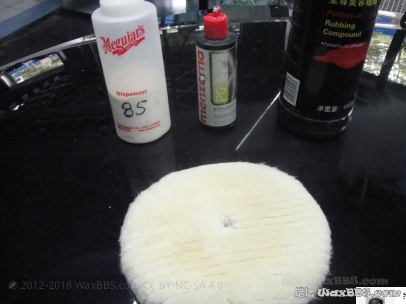

有问题请教,2000砂纸水沙,杀完之后用的羊毛盘抛,为什么砂纸痕这么难抛,先后试了三种研磨剂,
先说美光85,我感觉这个研磨剂有点掩盖划痕的效果,抛过的漆面很亮,而且来回走个几遍就能看见效果,用灯光检查漆面也很完美,一脱脂检查砂纸痕怎么全出来了
PG1000:猛男的这个小瓶装我不知道是不是假的我不感觉这研磨剂削切力度很好,同样也没有完全去除砂纸痕。
3M:这款研磨剂反而我感觉相对还行,多抛一会能去除砂纸痕
我不知道是我产品问题,盘子问题,还是我个人问题,还是操作问题,
漆面已经给我抛的很烫了,是不是还要用更细的砂纸在砂下?具体明仔你们是怎么操作的?求解?

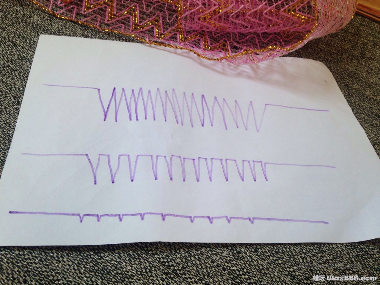

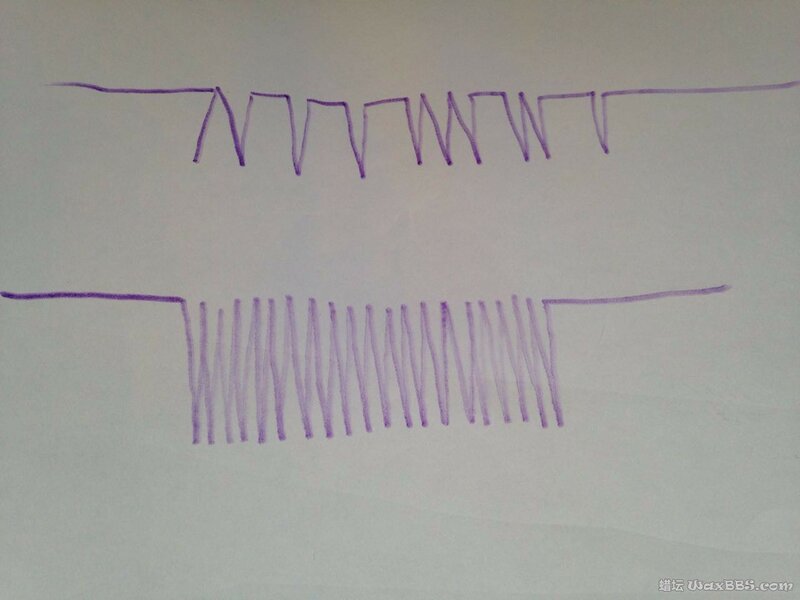

如图所示,水砂痕大致上的微观横截面。你会越来越难抛。因为从三角形抛到梯形是很轻松的,道理不用多说,下压力不变,接触面积变小,那么研磨能力就会增强,这也是为什么边缘棱角容易穿的原因了。
由于砂纸痕越来越浅,砂纸痕开始变成图中的中间视图那样,梯形状态,而研磨盘对其接触面积变得小了。下压力被增大的接触面积影响而变得研磨力不足。所以此时应该加大下压力以保证它的切削力是足够的。
其实,楼主的水砂手法存在一定的问题。如下图,上面的应该就是你砂的表面。下面是正确的结果。由于这个需要亲身面对面讲解才能明晰,专门画了两个简易图,希望楼主可以依靠自己领会。
