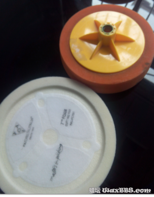

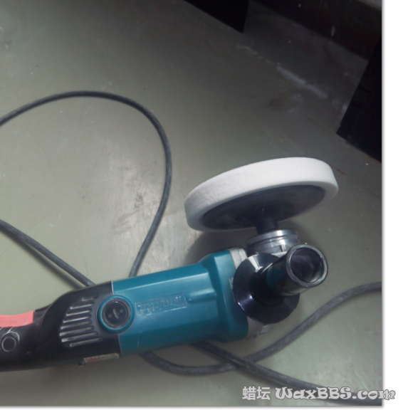

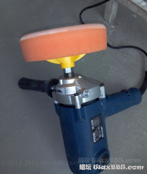

前几天买了一台立式 抛光机 利优比 PE-2100 买到了就赶紧试用,一用傻眼了,我用的六寸海绵盘,根本没办法操作,海绵盘在 漆面上跳的很厉害,只有用力压着,才能能不跳动,一直以来用的都是牧田的9227CB抛光机,自认为技术不差 ,以前在参展的时候,也用过立式抛光机,也没有这种情况啊, 后来我就换了,五寸的海绵盘,就是背盘跟海绵一体的那种很厚,大概有四厘米左右,情况就好狠都了 ,也不跳动了,抛出来的也很亮,但是当转速达到最大功率2000rpm/min,这个噪音达到无法忍受的地步,估计起码也有70分贝左右, 我以为换小盘就好了,就换了带魔术贴的5寸海绵盘,虽然不像6寸的跳的那么厉害,但是还是不容易拿稳,以前用别人的立式也是大盘,感觉也没这么抖,难以掌控,这究竟是 我的技术问题没掌握,立式抛光机的要领,还是我买的是假货,这个利优比的做工感觉比牧田,没法比。电源线只有小拇指那么粗,只有牧田的一半粗,我上了图片 ,大家看一下.

机器应该没问题,立式抛光机没有卧式好掌握,不过用溜了之后一些细节处理要比卧式来的方便,而且个人认为效率比卧式的高。在国内立式抛光机里利优比2100算是比较不错的选择了,功率大,长时间工作无压力,而且机头不会发热,致命的缺点就是声音太吵了,不过可以带耳机工作{:5_282:}。话说这款机器抛光的时候很少能用到2000转的吧{:276:}。多联系联系就好了,再有就是你的橙色盘太渣了,中间加了转接丝距离变高了,抛光的时候肯定不稳。原谅我的直言不讳{:27:}

我用那个橙色的 反而比较稳 ,因为橙色的 比较厚 。白色的 是 6寸盘 跳的 厉害 你用立式的 抛光机是 几寸的?{:31:}

我感觉这就是下压力的关系,两手吃力点不水平,盘面与漆面接触也不水平,同理卧式就好多了
