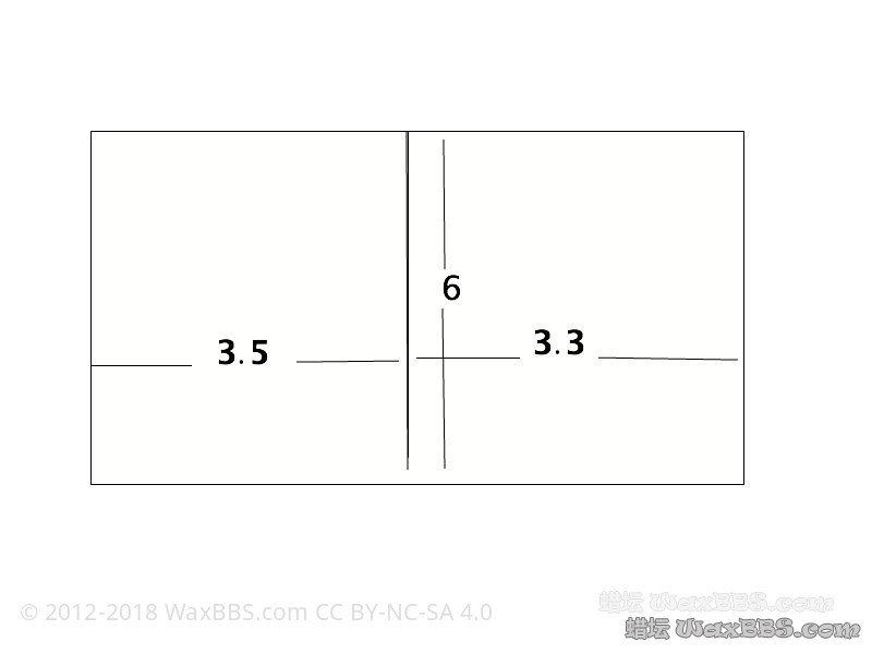

我刚拿下个店面,有四个门面,每个门面之间有隔断,每间的宽度是3.3M,深度是6米。
车子开进去两边留不多了,不知道3.3米的宽度洗车操作的时候是否会有明显的障碍呢?
另外安装洗车地面格栅的时候是否有什么值得注意的地方呢?

洗车王国锦州 发表于 2015-4-7 17:59
我这是3.5米宽 长6米 您参考一下 这样开门也不会有撞到。
如果把中间隔墙打掉的话,基本每边有3.4*6米的样子,因为现在有两节台阶,所以还不能开车进去测试,明天就开始把这倆台阶先搞掉。
你的尺寸3.5米,是两边到墙的距离么?我的是两边都直接到墙的距离,我自己都感觉这距离肯定是会妨碍操作的呢{:257:}车门打开都估计能到墙边了,抛光咋办 1.jpg

这个位置必须不够吖 开门会有机会撞到墙 门缝清洗不太方便 抛光也没地方放灯光哦
前后6米也不是很敞亮 B级车都是4.5M以上 前后预留空位一米左右
工具(水桶,吸尘器)呢 放哪儿 还有人员呢 有很大几率 误伤车身表面的
