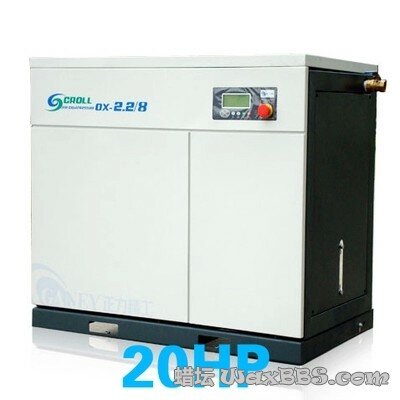

空压机一般是螺杆或者涡旋的 。两个工位的话想静音可以选涡旋的 美的的4.5kw完全够用了。后续增加2个都够了 价格在7000****** 活塞的话就1千左右够了 。气罐的话工位少没必要那么大哈买0。3立方的就够了。不过要是用气量大选0.6的吧

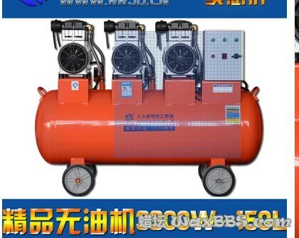

比较常见的是活塞式的 有单活塞 双活塞和三活塞
美容店不会连续使用的话 双活塞就行了 2KW左右
缺点是比较吵 要注意隔音
预算有限 又想声音小的话 看下无油静音气泵 一样是活塞式的 单电机带双活塞 一般要用到双电机带4活塞的 功率2KW以上
再高大上的就是蜗杆的了 7K起 国产的已经做的很NB了 不过很少有小功率的 以三相电的为主
不是很推荐小店家用
性能方面 压力要能达到8个以上 储气量的话看情况 储气量不够导致压力下降太快 频繁启停的话 可以后期添加储气罐来解决 一般70L到100L够了
品牌的话 不做推荐 建议找当地的汽保店 在自己能接受的情况下 买最好的
