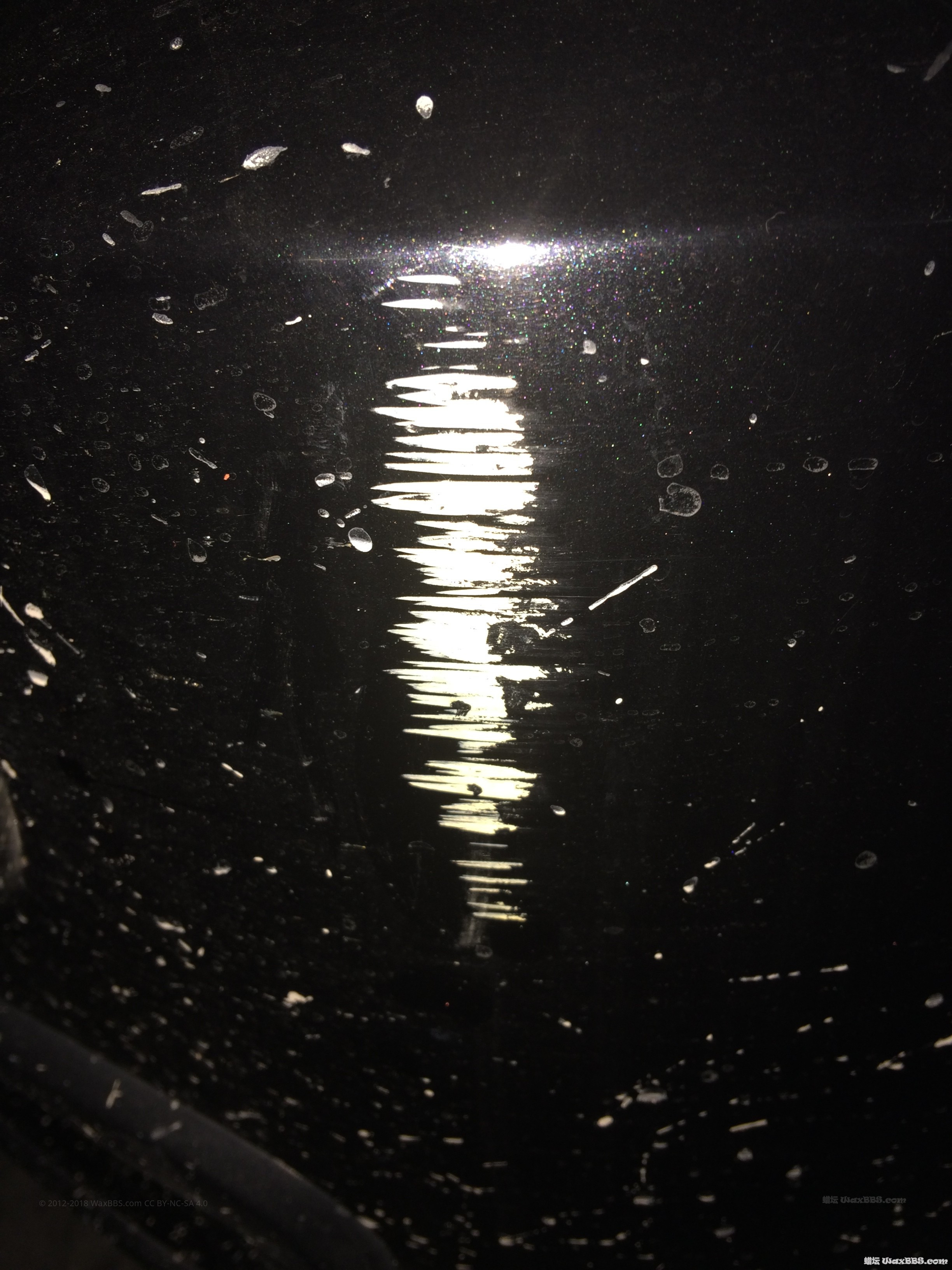

车子蹭墙了没掉漆,但是墙面的漆黏在车漆上了怎么破? 用毛巾擦不掉,用指甲也很难擦,抛光的话太可惜了漆面
落 落寞的背影 洗车水桶 2014-01-13 8 0 0 2015-04-07 #1 车子蹭墙了没掉漆,但是墙面的漆黏在车漆上了怎么破? 用毛巾擦不掉,用指甲也很难擦,抛光的话太可惜了漆面 附件 IMG_0091.JPG 1 MB · 浏览: 525
落 落寞的背影 洗车水桶 2014-01-13 8 0 0 2015-04-08 #9 冯亚军 发表于 2015-4-7 21:11 用柏油清洁剂试试,不好弄多泡泡,也可以用研磨剂手工擦,都试试吧 点击展开... 谢谢啊哥们
落 落寞的背影 洗车水桶 2014-01-13 8 0 0 2015-04-08 #10 yaoya 发表于 2015-4-8 18:07 通常我的做法就是 抹点研磨剂一撮就下来 点击展开... 谢谢啊哥们
落 落寞的背影 洗车水桶 2014-01-13 8 0 0 2015-04-08 #11 z461596710 发表于 2015-4-8 14:27 这个 很简单 用点粗蜡 湿毛巾 一搓就掉了 楼主可以试试 点击展开... 谢谢啊哥们
落 落寞的背影 洗车水桶 2014-01-13 8 0 0 2015-04-08 #12 RONNYZHU 发表于 2015-4-8 14:22 4楼说对一半,不可直接喷在漆面,楼主搞块超细纤维布先喷在布上,再擦之,过水完工! 点击展开... 谢谢啊哥们
落 落寞的背影 洗车水桶 2014-01-13 8 0 0 2015-04-08 #13 jay.l 发表于 2015-4-8 01:01 化油器清洁剂 喷上立刻擦 10秒内要过水 分几次擦 点击展开... 谢谢啊哥们
z461596710 洗车水桶 2014-12-02 75 1 0 深圳 我的身份 DIY汽美爱好者 2015-04-10 #14 落寞的背影 发表于 2015-4-8 21:51 谢谢啊哥们 点击展开... 你试了 没有 ,那种方法比较有效呢 ,?柏油清洗剂那种东西,尽量在漆面上少用为好,不过对付柏油 胶纸痕的确很有效 ,小范围用一点点 还是没问题的
