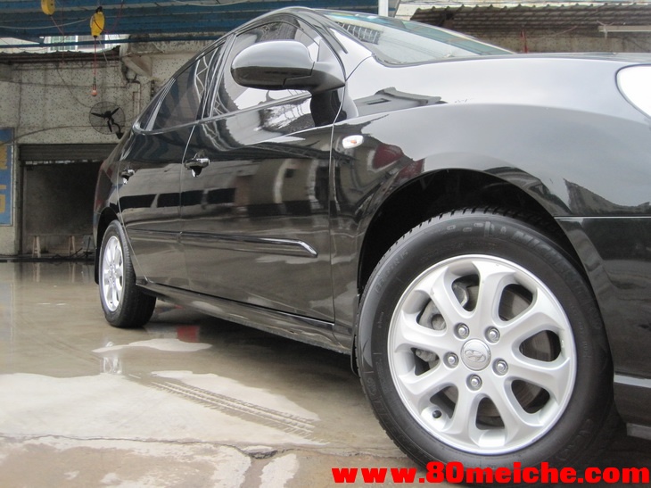

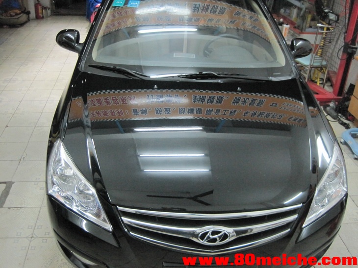

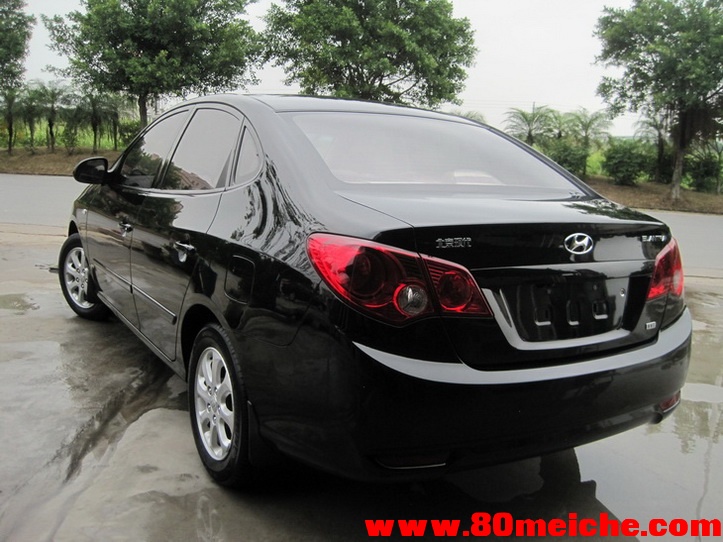

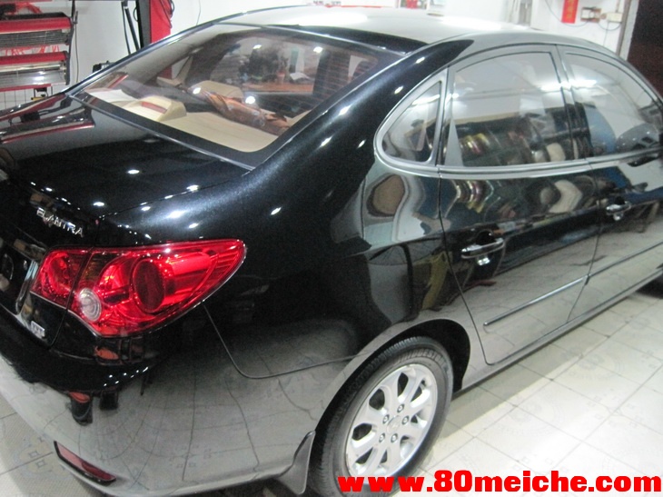

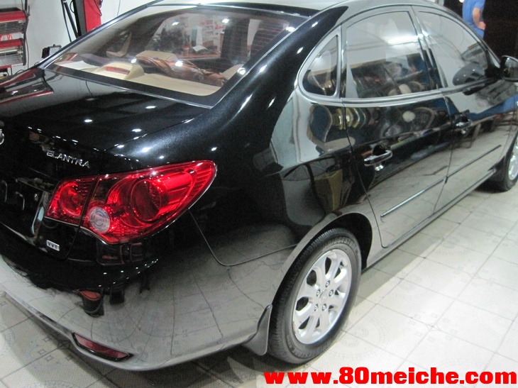

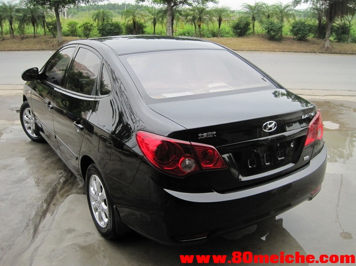

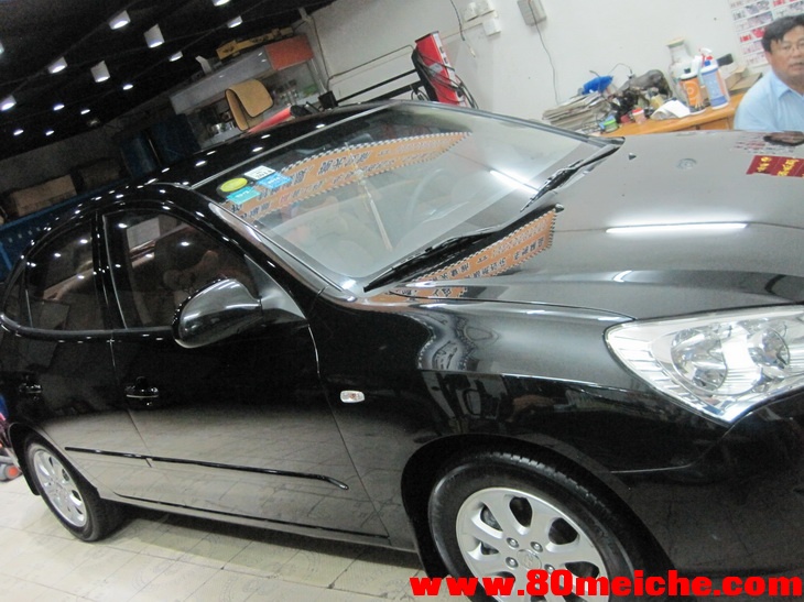

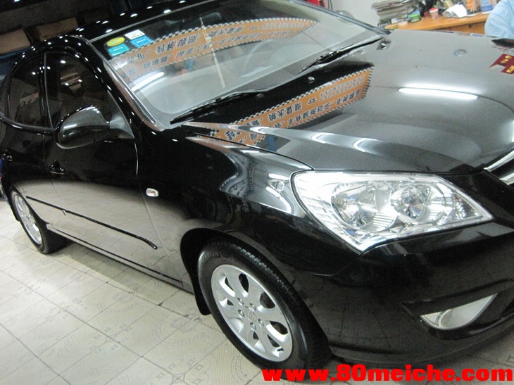

黑色现代悦动精细护理

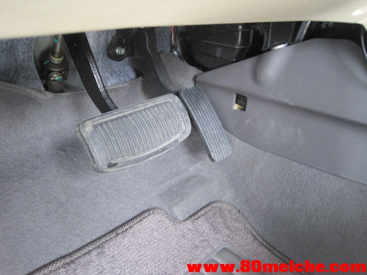

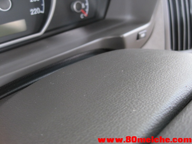

内装过程没拍。。。本身车主打理得太干净了,我觉得很无趣……
这车的漆不怎么硬,抛光的工作比较轻松。整车的护理花了9小时

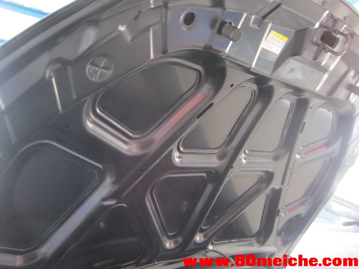

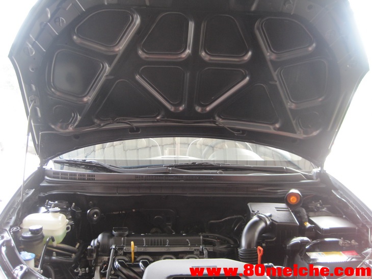

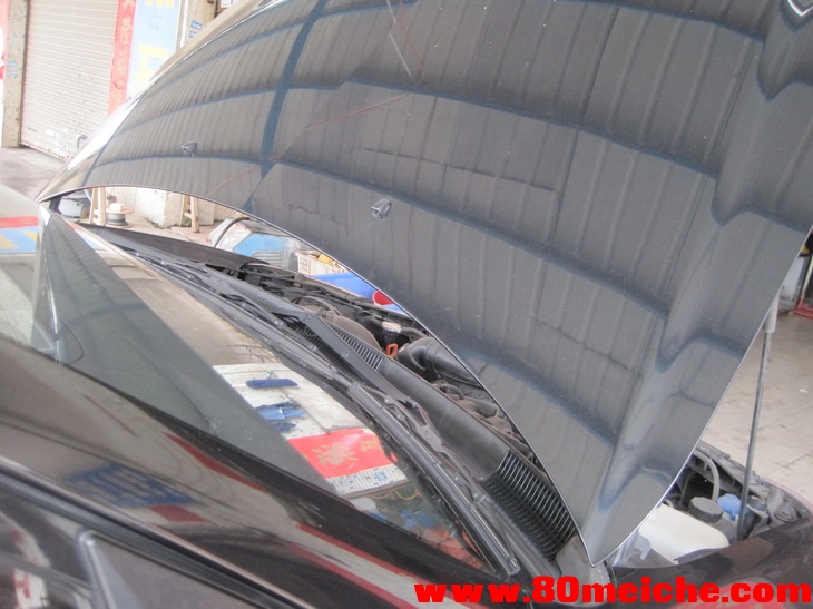

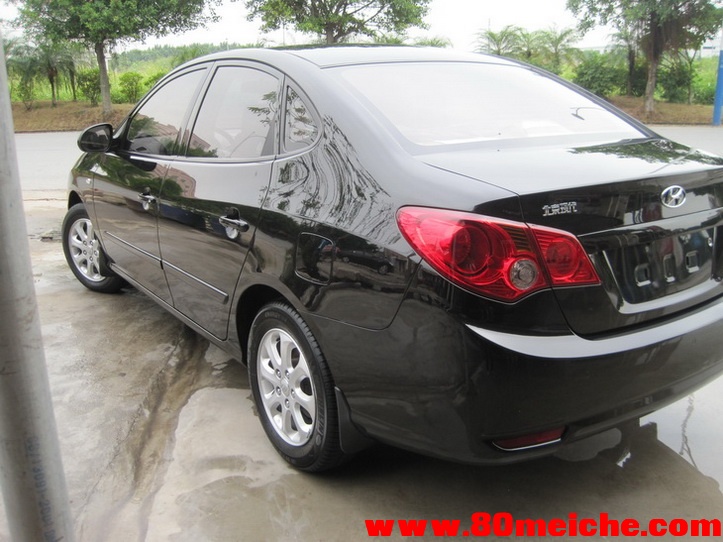

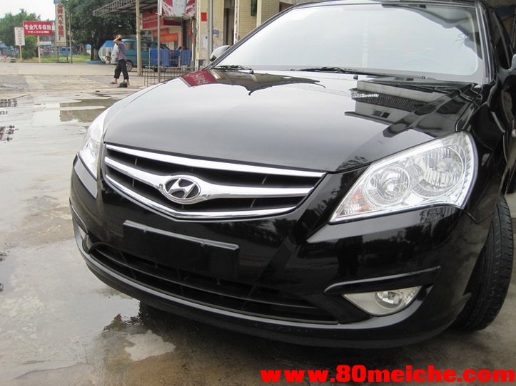

进场开启引擎盖等待冷却

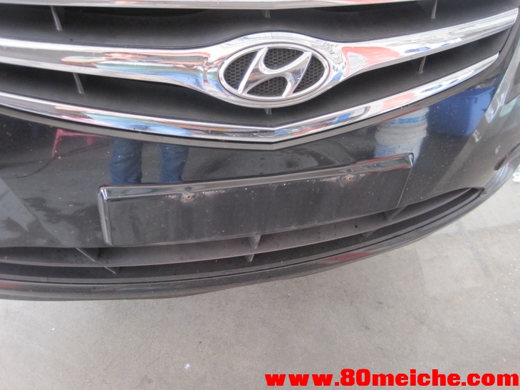

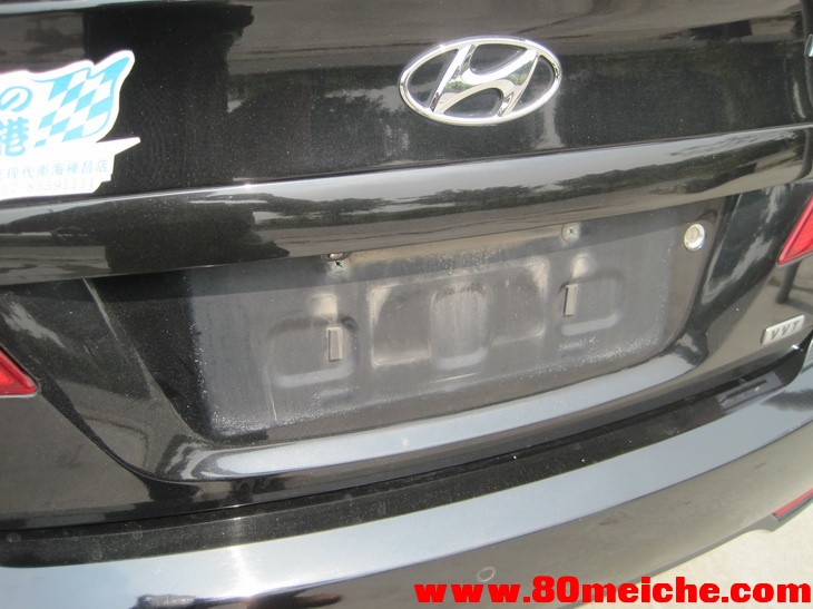

拆卸车牌

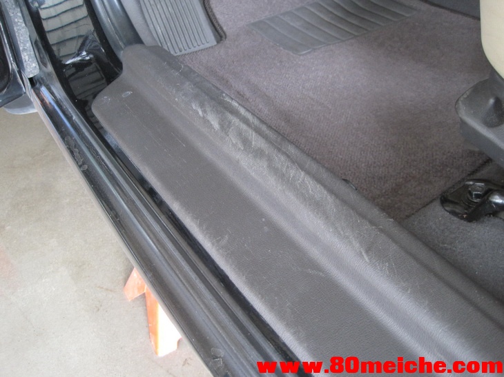

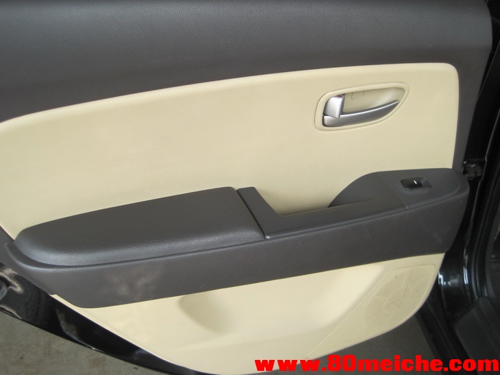

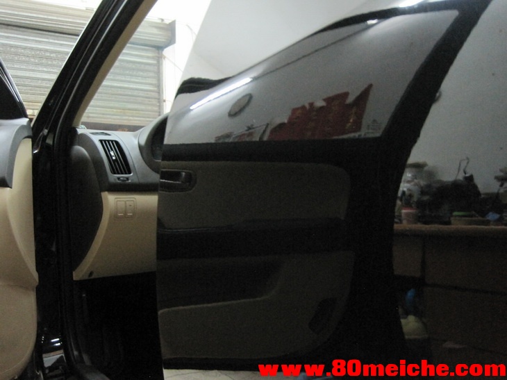

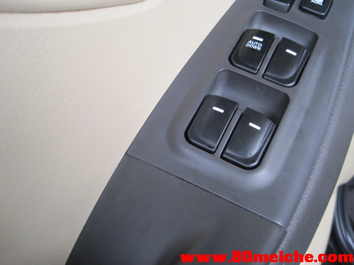

检视内装情况,鉴定污垢和使用的清洁剂,制定方案

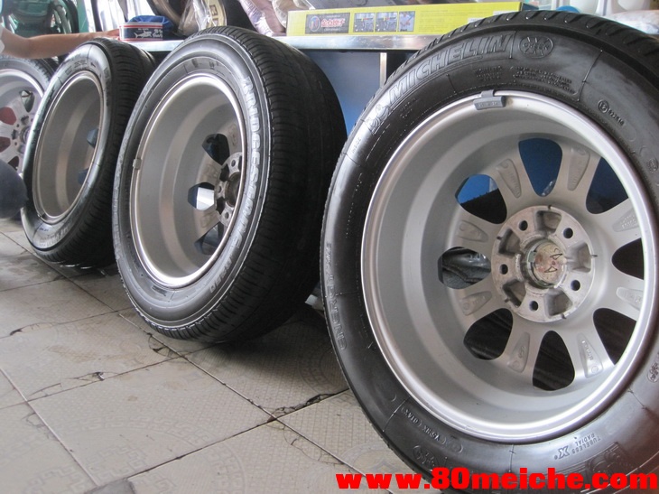

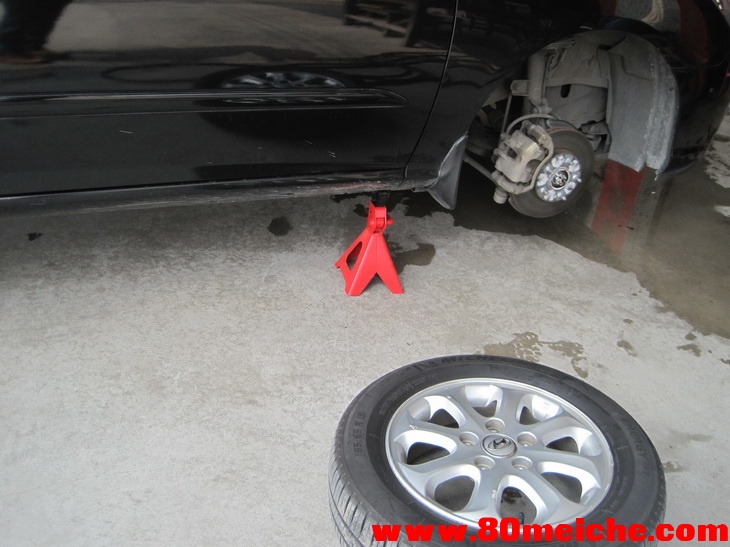

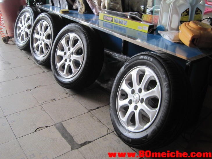

拆卸轮胎

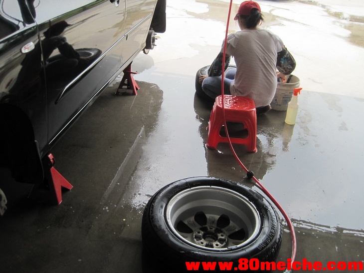

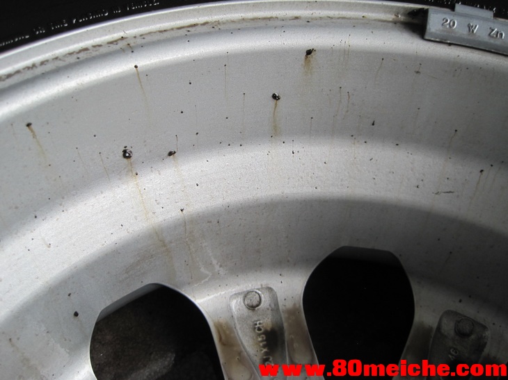

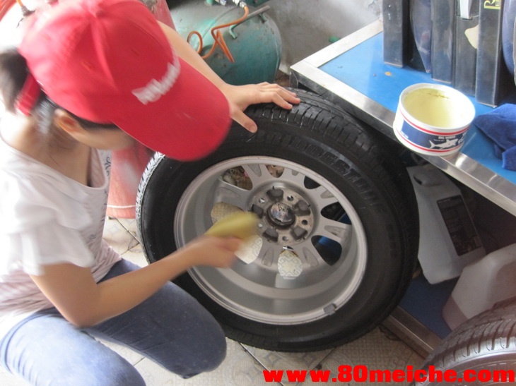

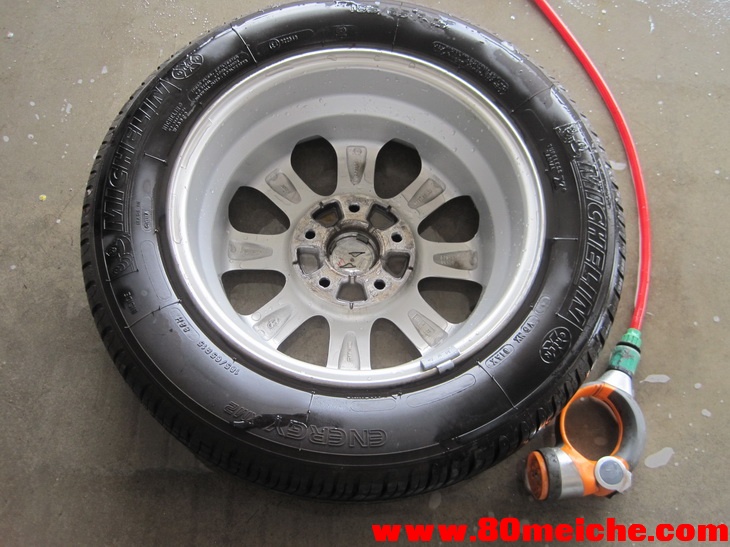

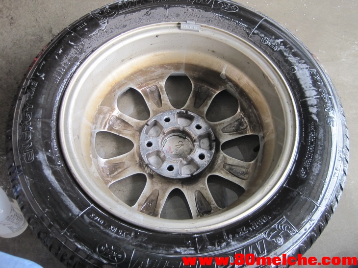

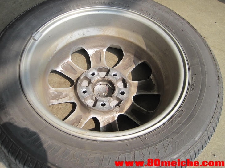

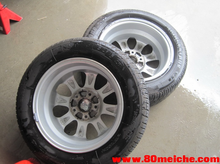

内装和轮胎轮毂的清洁护理同步进行、、、

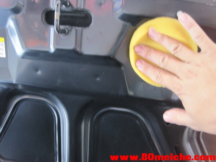

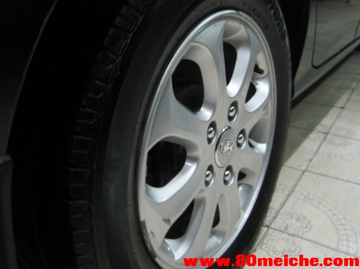

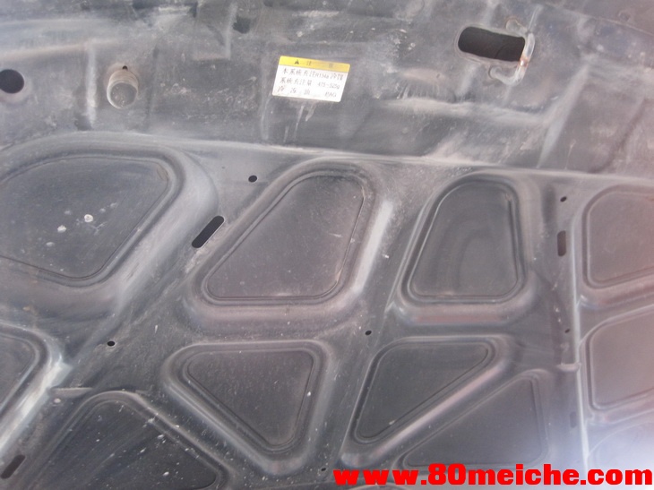

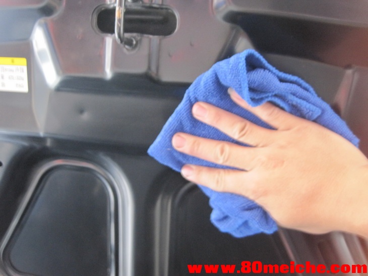

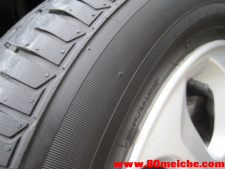

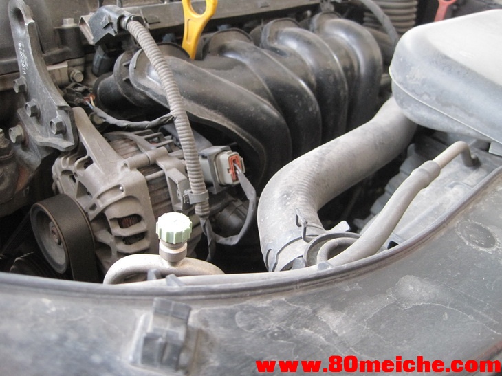

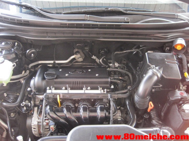

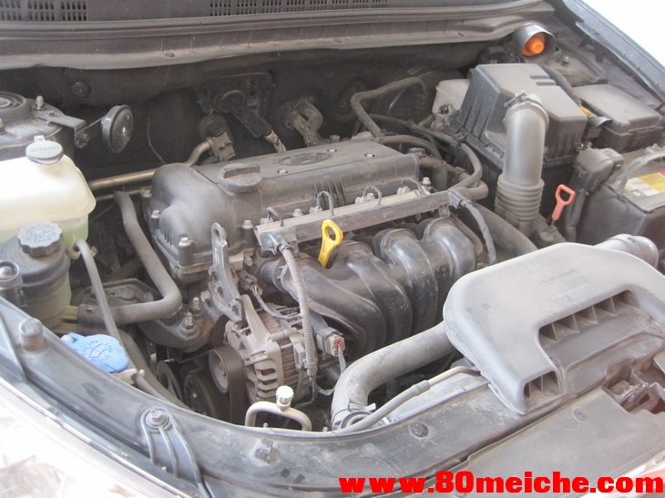

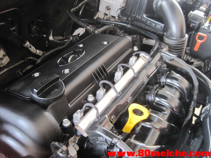

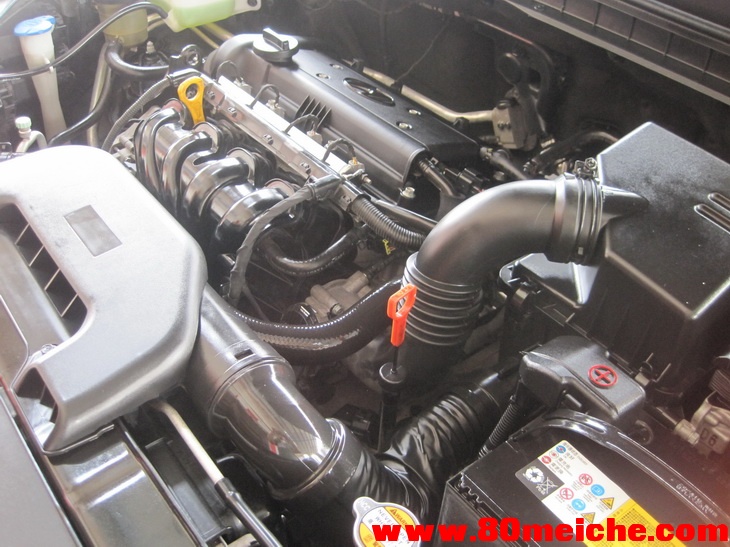

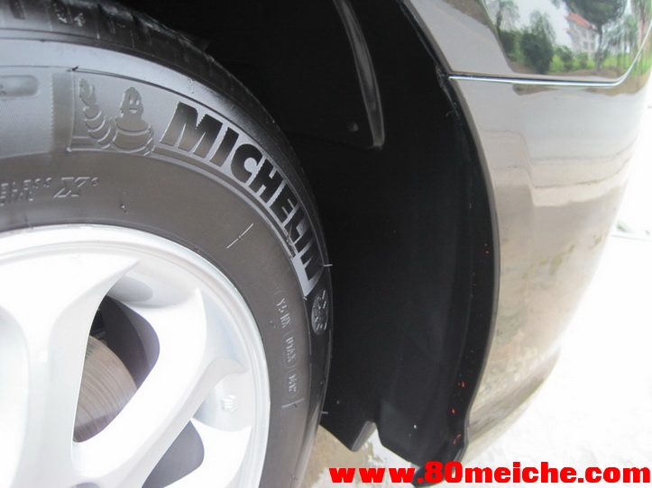

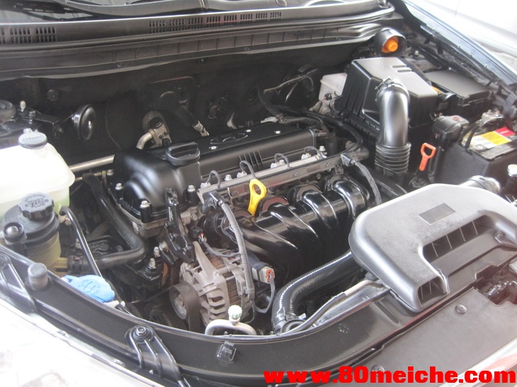

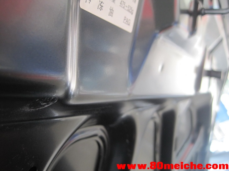

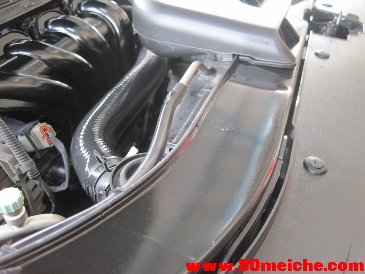

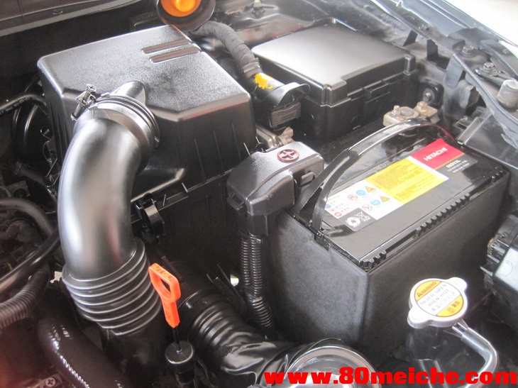

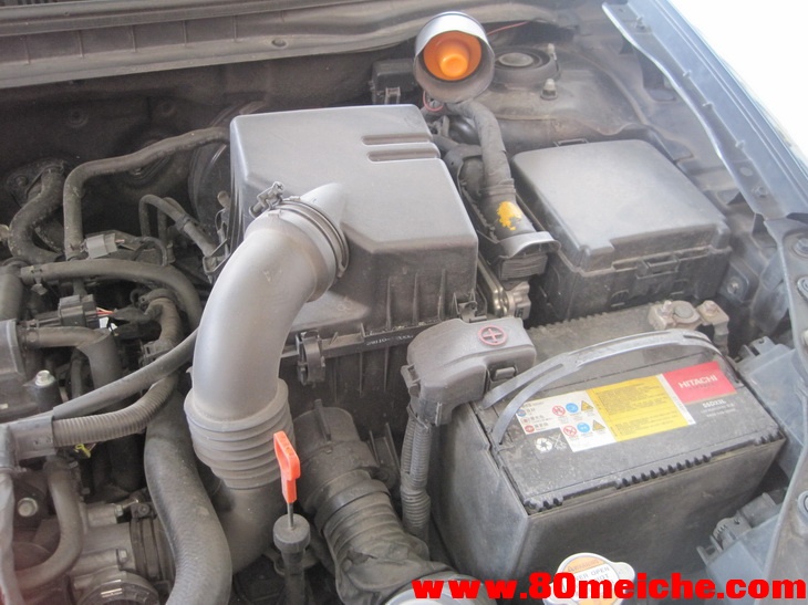

轮胎轮毂清洁完毕擦干水份等待彻底的干燥。。。同时开始引擎室的清洁护理

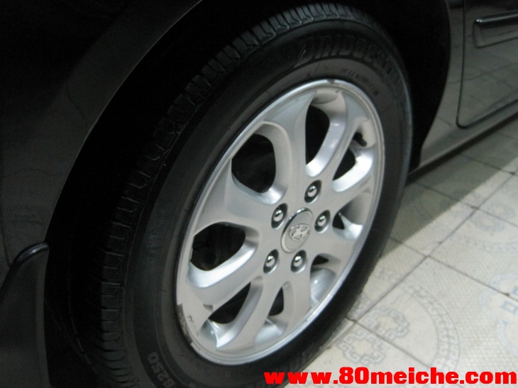

在引擎室处理的时间内,轮圈和轮胎的干燥度已经足够,接下来就是上保护产品

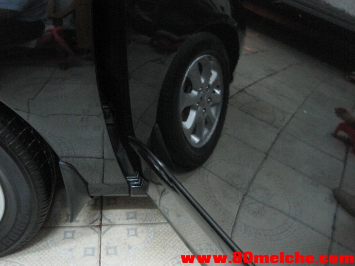

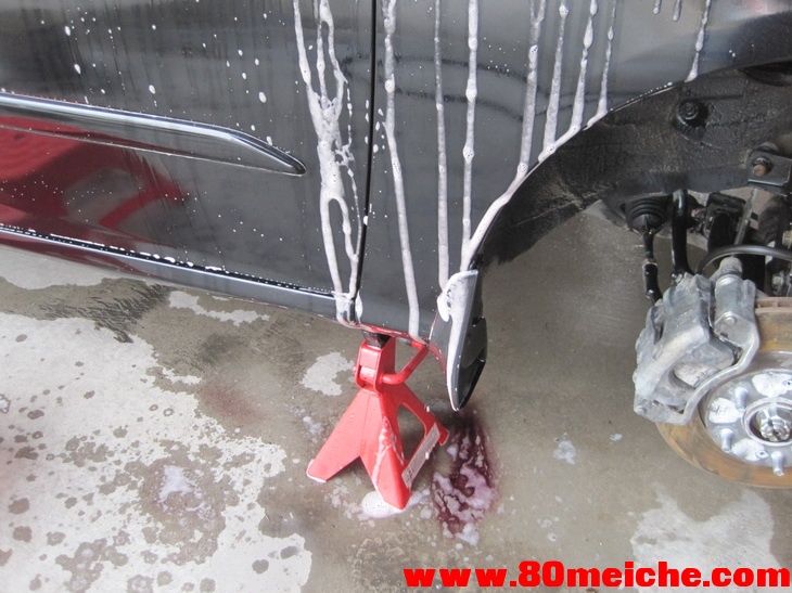

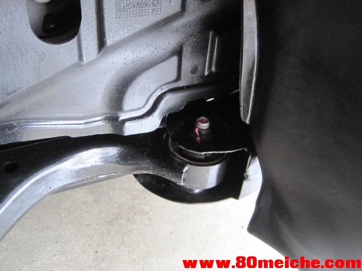

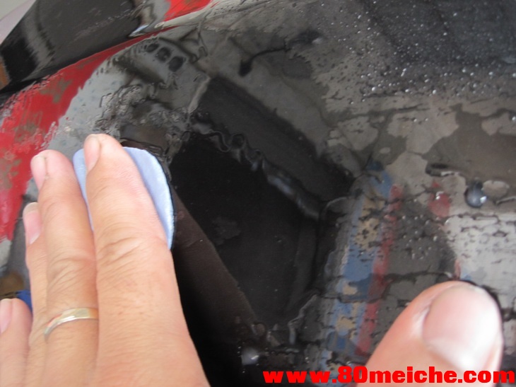

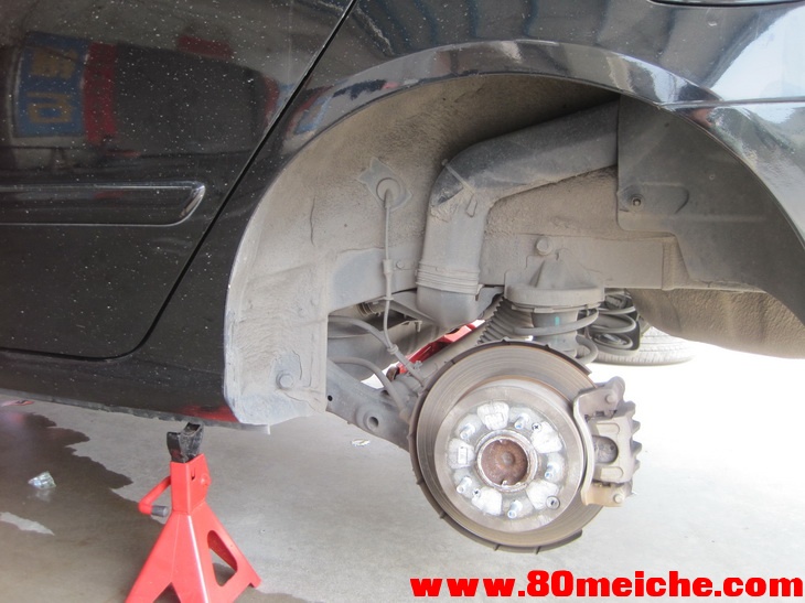

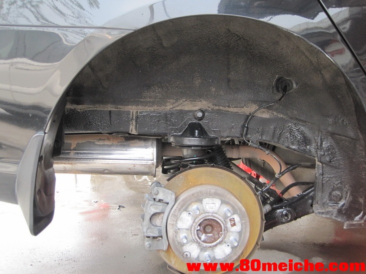

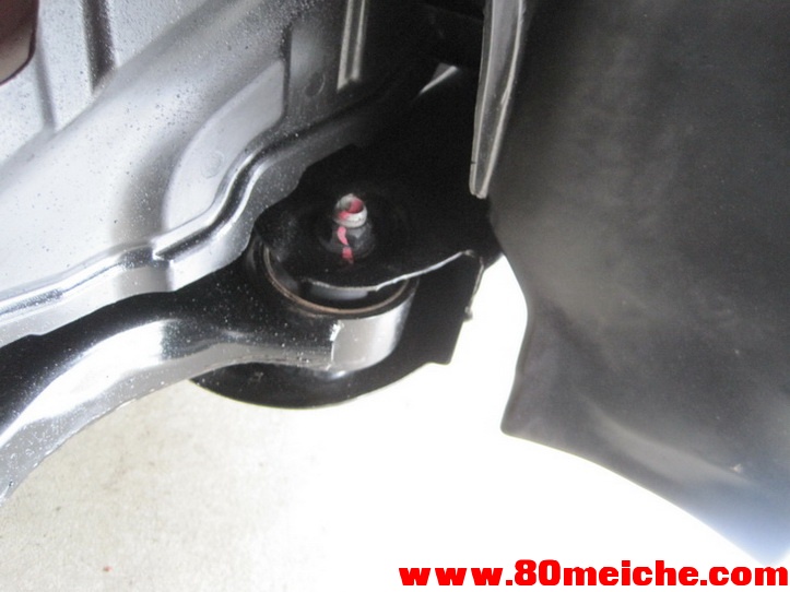

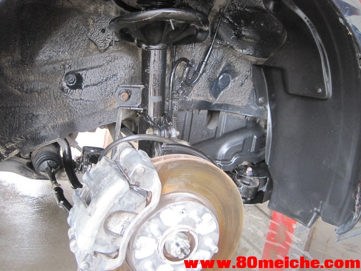

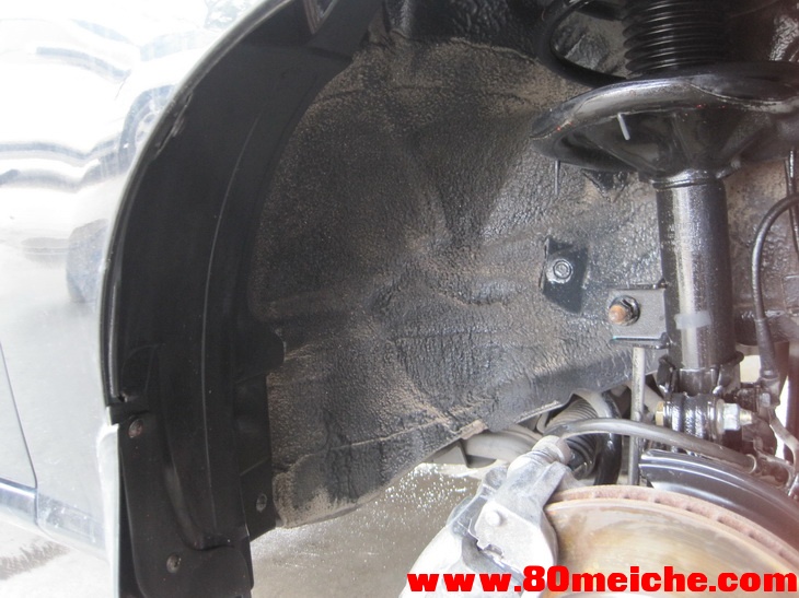

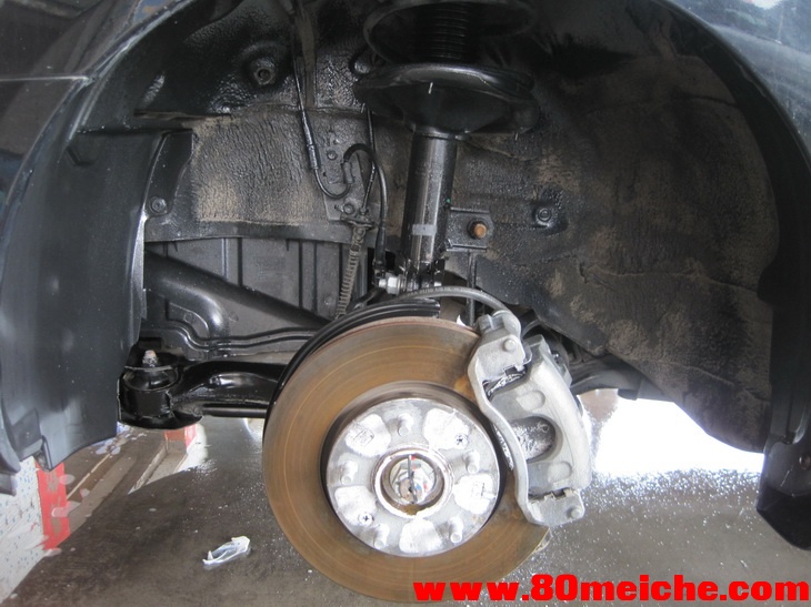

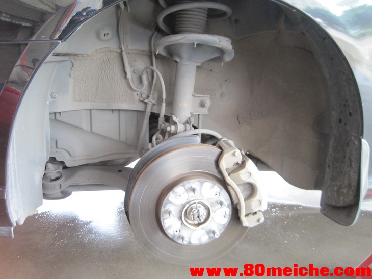

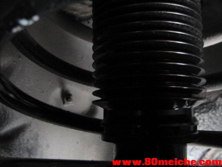

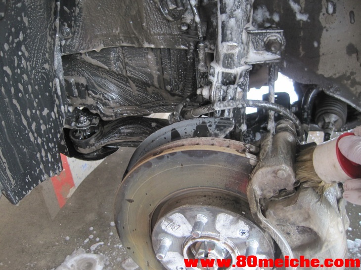

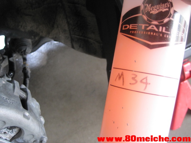

经过一系列的施工步骤,刹车碟已经得到非常充分的冷却,我们开始清洁护理轮弧内衬以及刹车卡钳等等平时难以清洁的部位,这是个超级的苦差事!谁做谁知道!
安装轮胎前

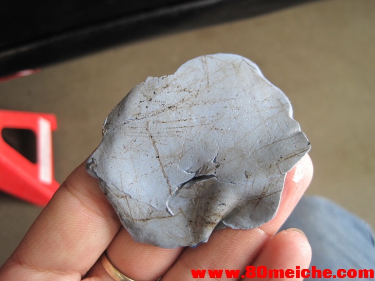

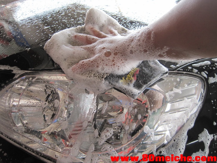

在未安装轮胎前,多层次洗车,去柏油、铁粉、粘土处理

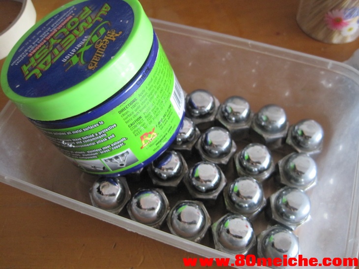

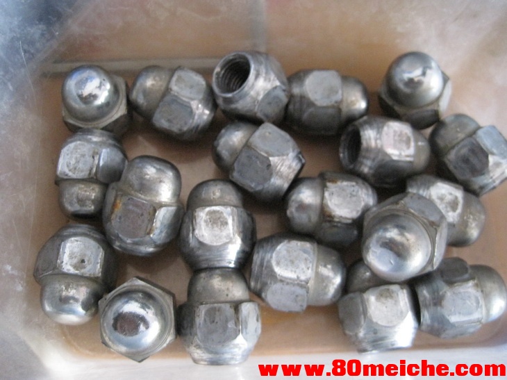

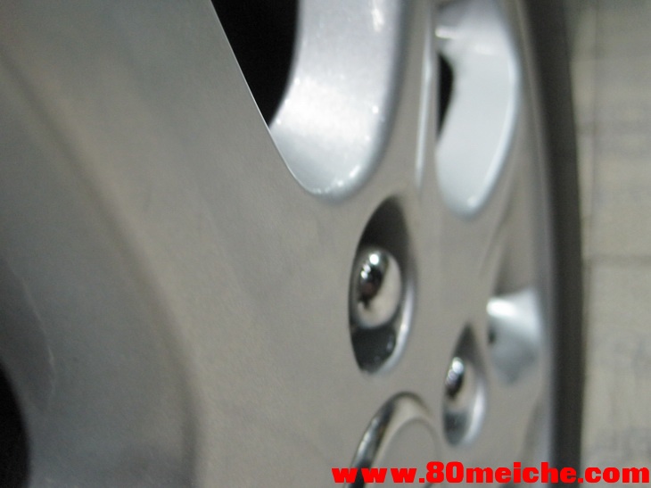

轮毂螺丝清洁抛光

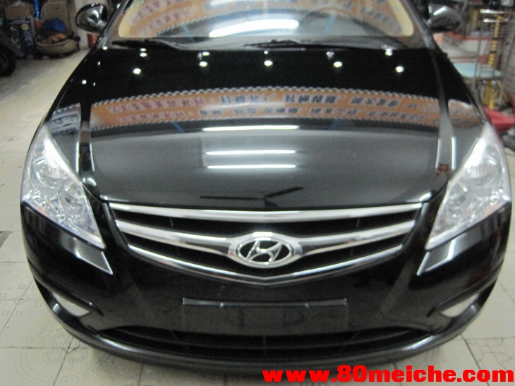

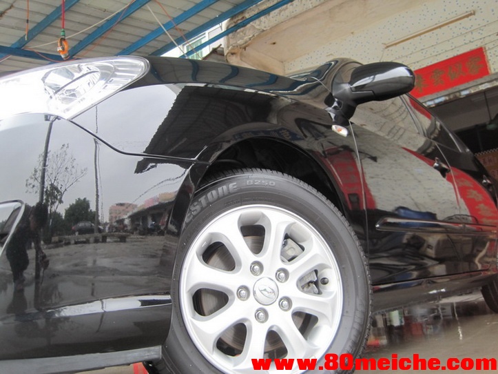

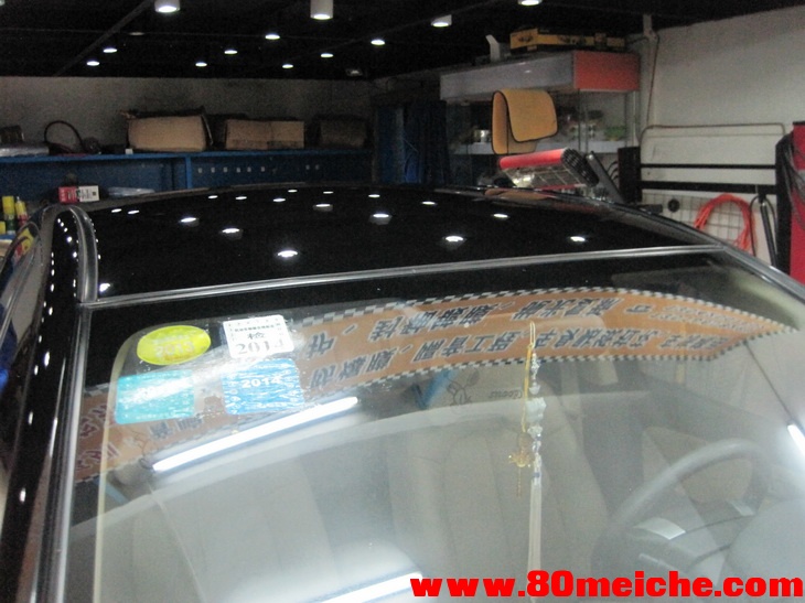

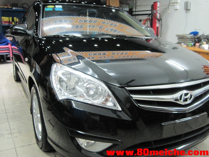

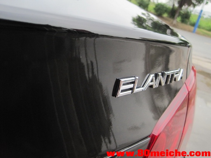

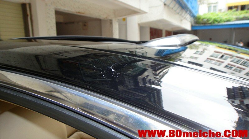

擦干车身水分,安装轮胎。移动到尘量较少的室内!检视漆面状况

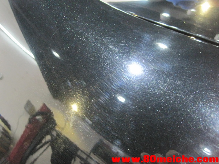

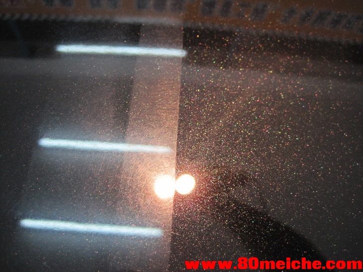

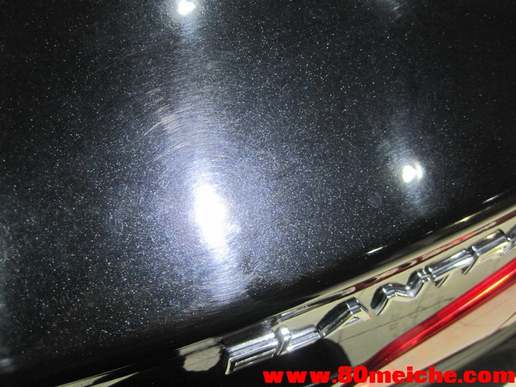

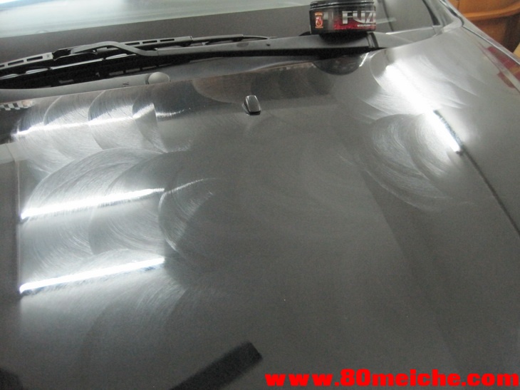

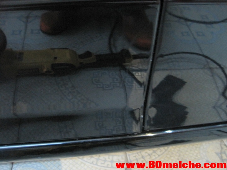

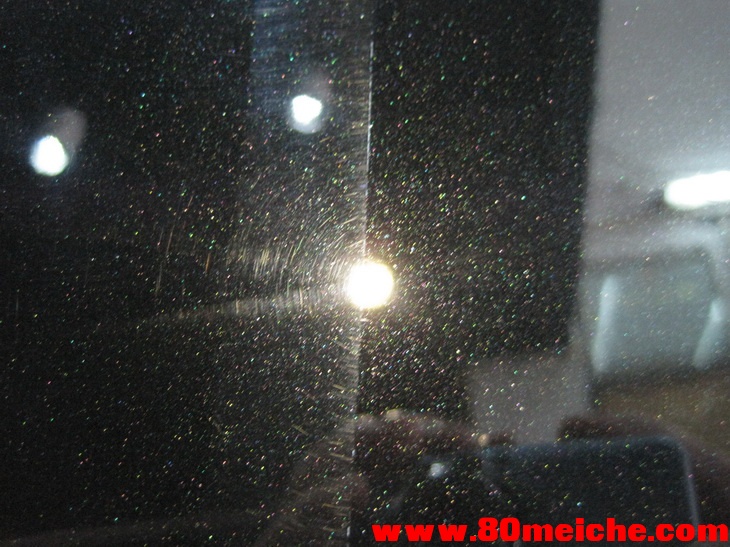

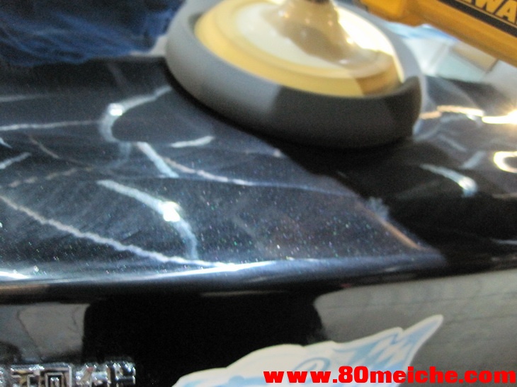

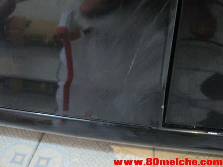

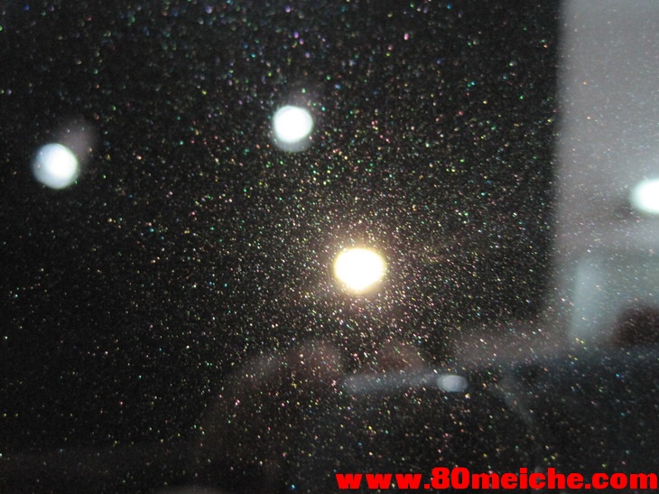

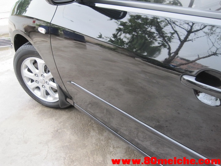

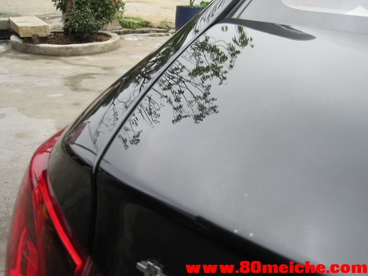

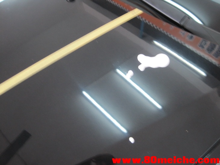

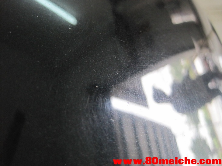

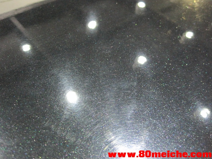

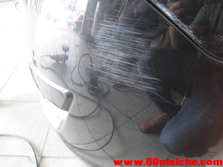

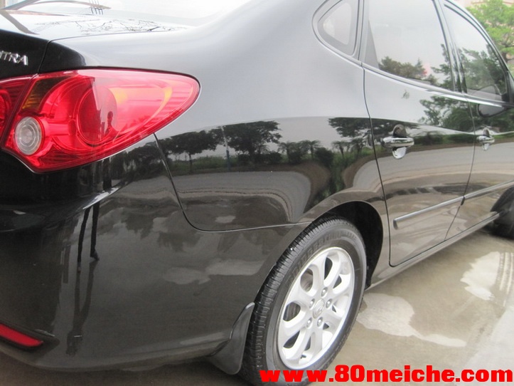

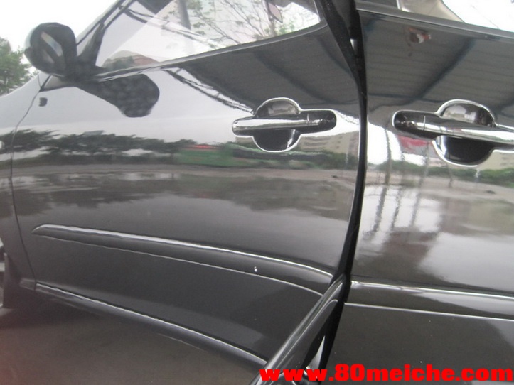

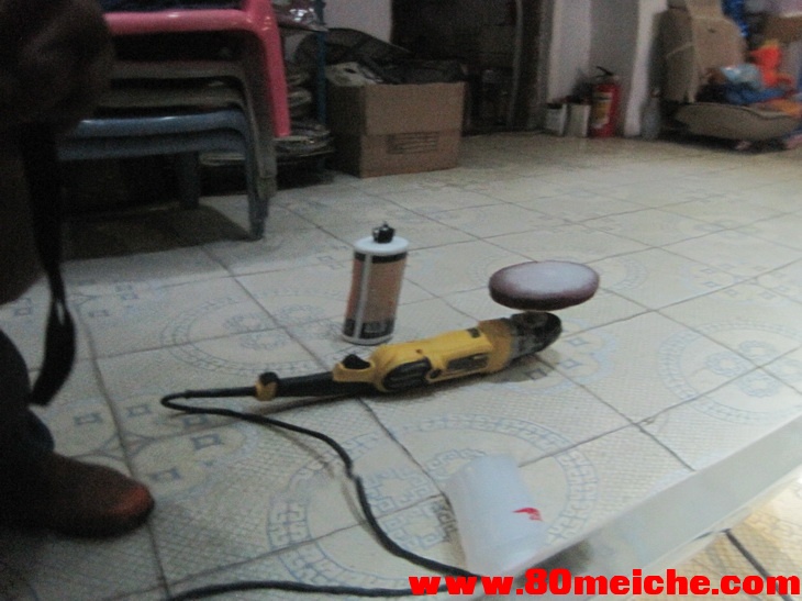

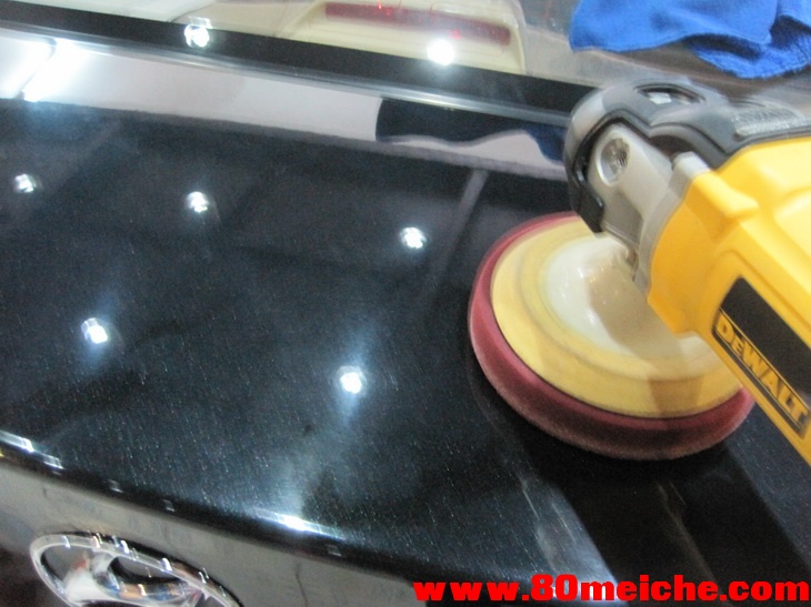

局部试抛。找出损失漆面最少的研磨方案

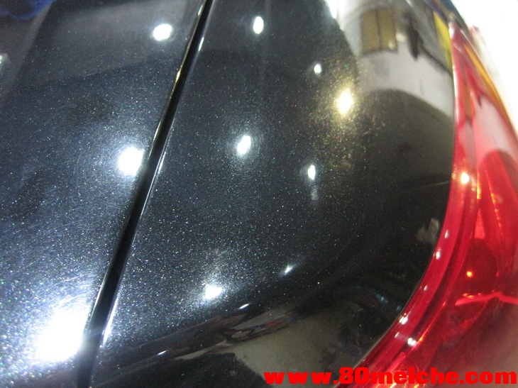

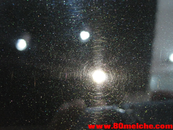

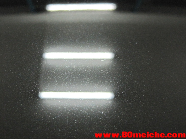

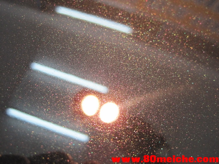

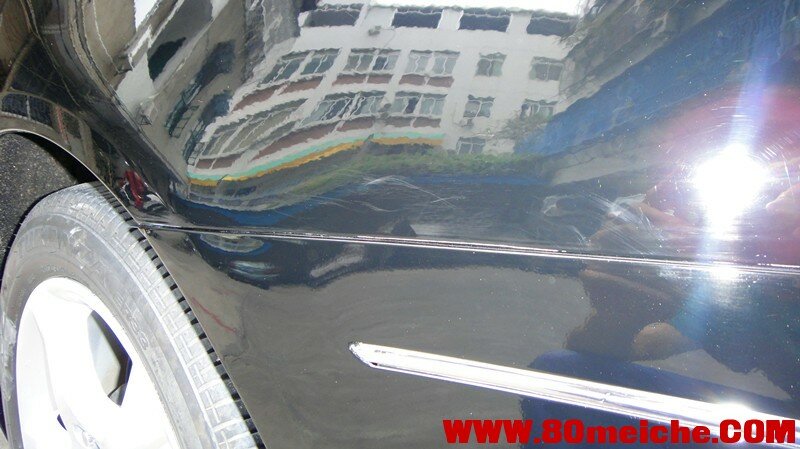

捕纹灯检测超细纹。

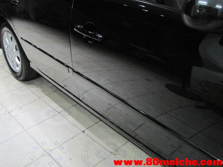

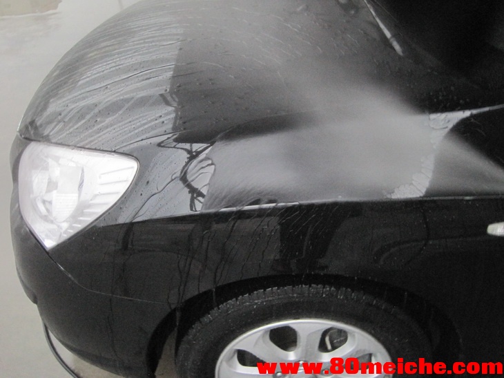

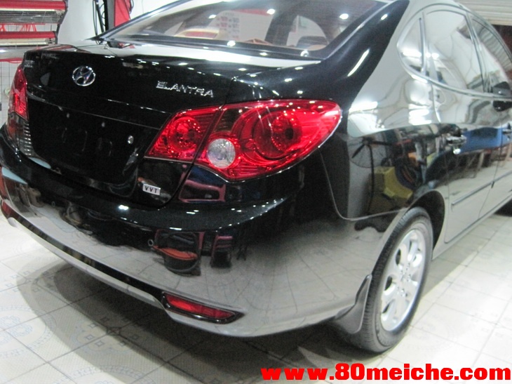

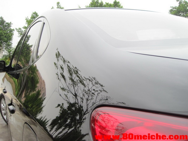

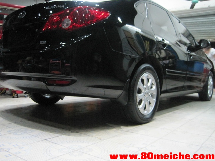

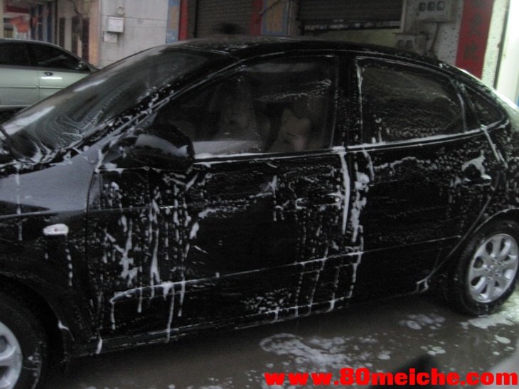

整车研磨完毕。冲洗研磨剂残屑粉尘。强力去油的泡沫洗车

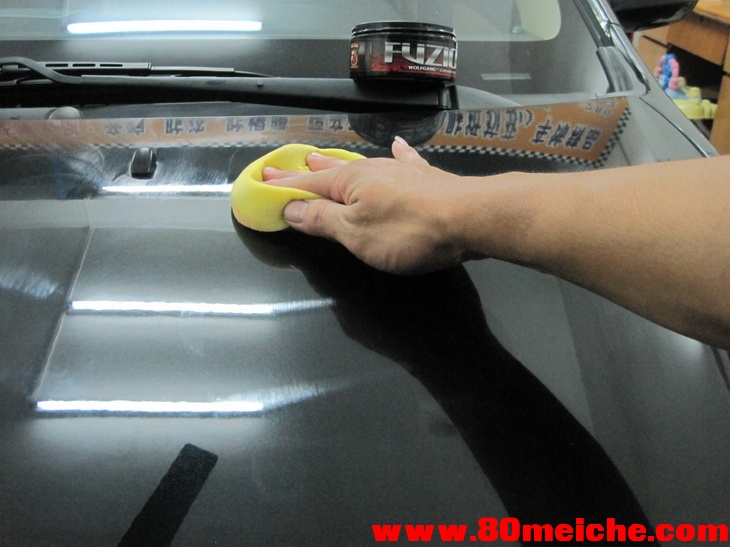

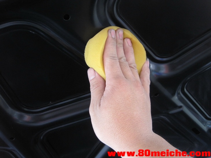

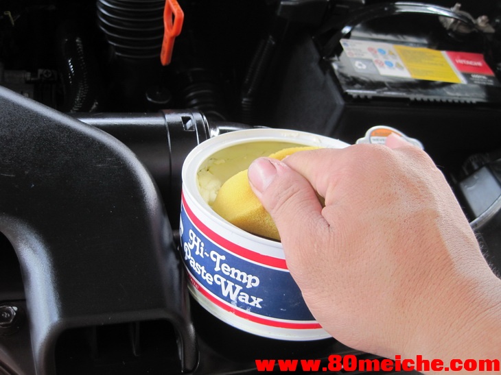

擦干吹干水分静止15分钟等待完全干燥。开始上蜡

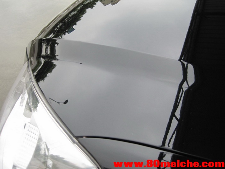

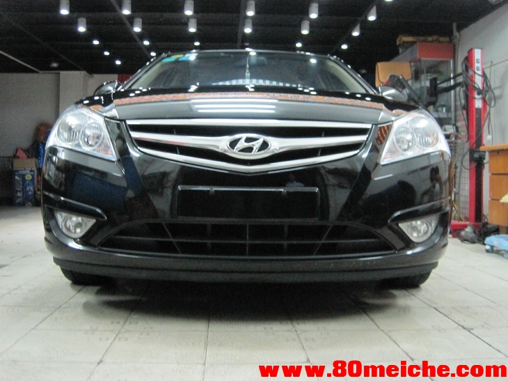

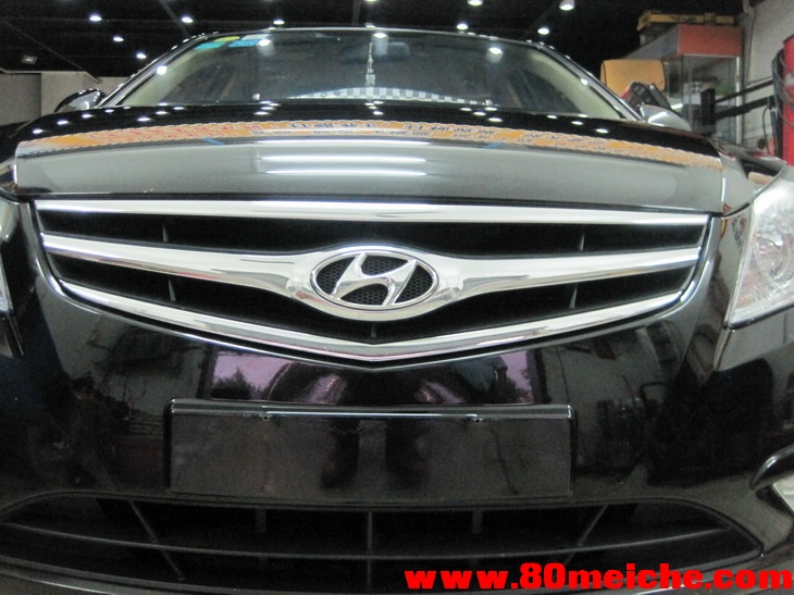

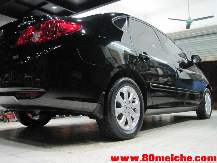

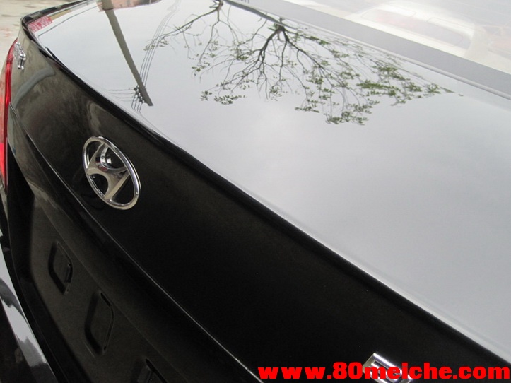

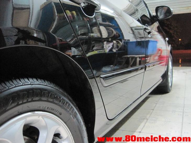

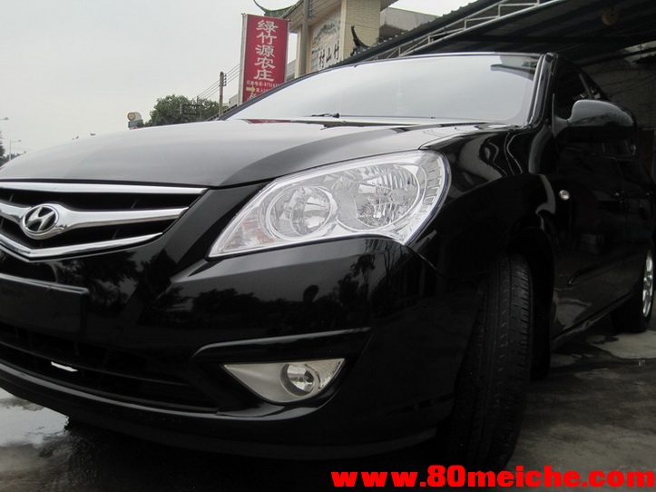

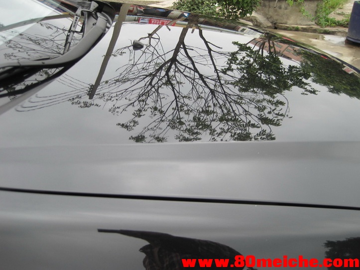

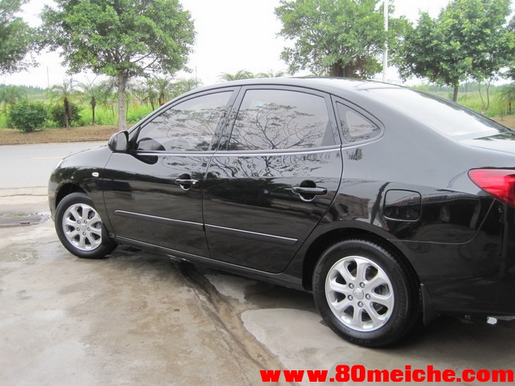

下蜡之后的效果。

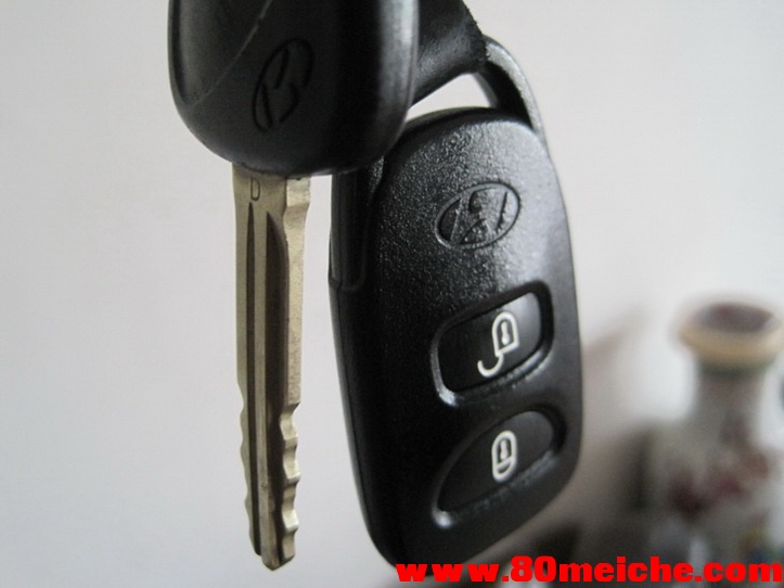

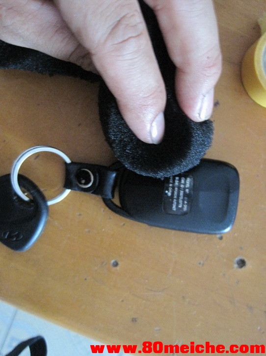

钥匙遥控上塑料保护剂

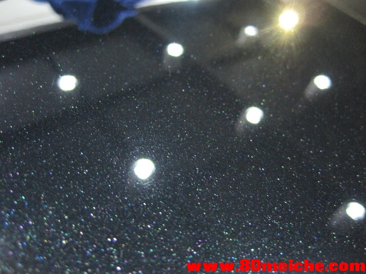

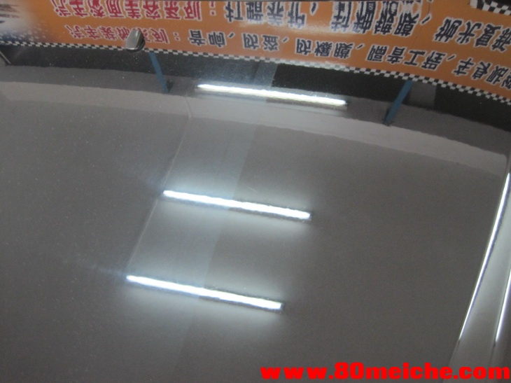

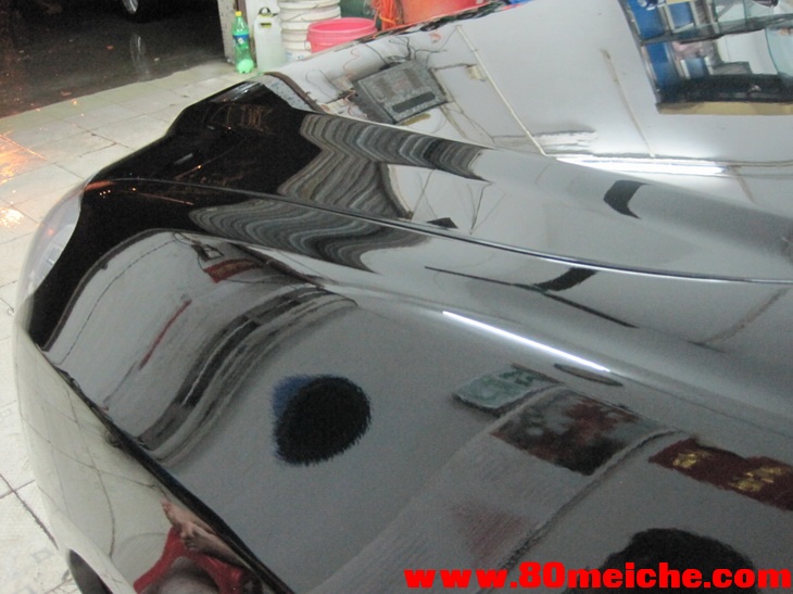

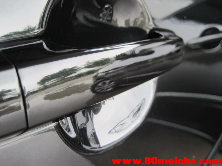

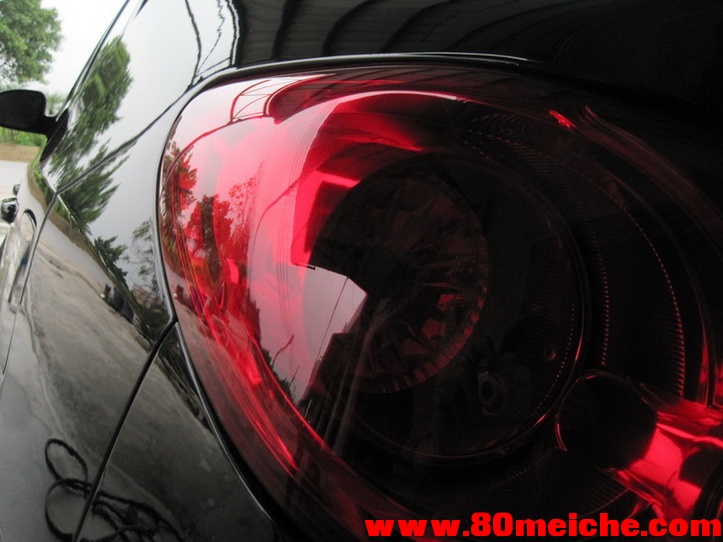

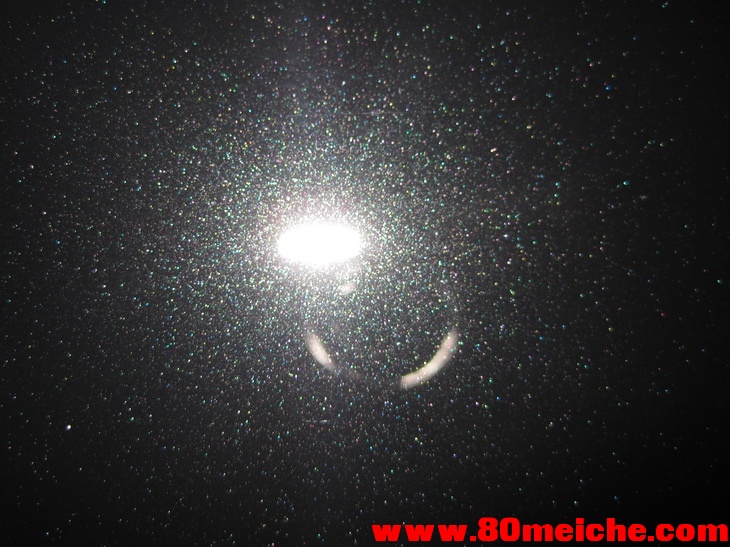

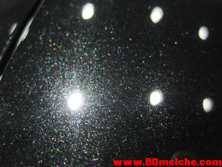

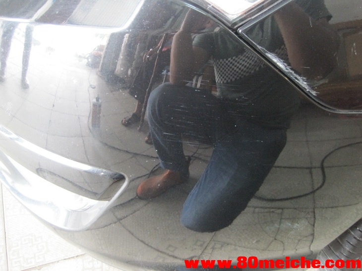

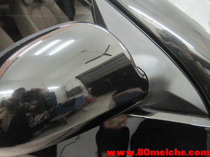

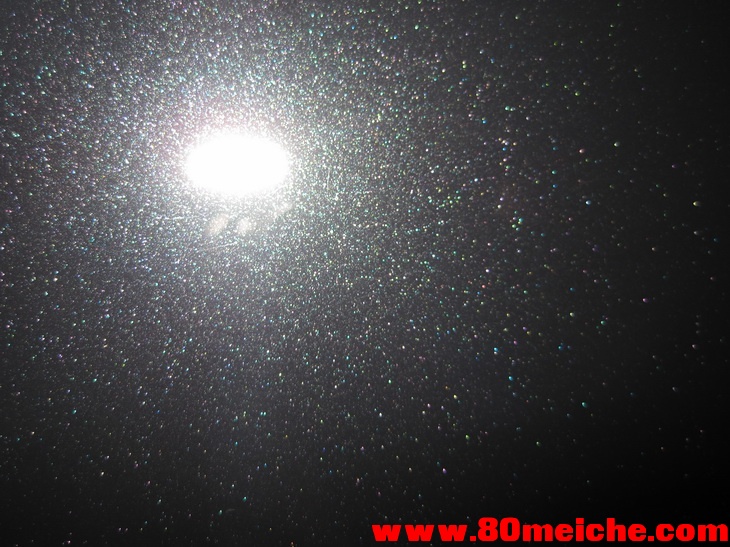

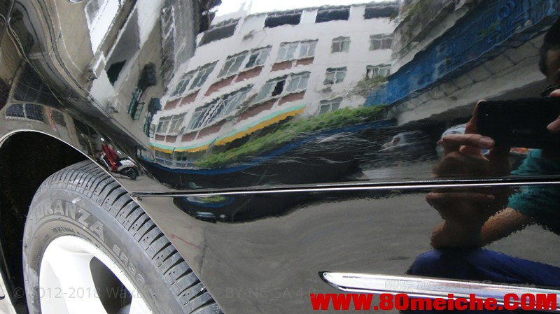

假如你想鉴定是否得到了真正的镜面效果,你可以设置你的相机,打开闪光灯拍照。这样的图片说明了太阳纹真正看不到了
或者把车开到猛烈的太阳下检视也是一个好方法

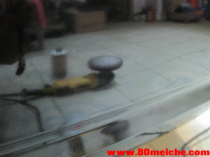

最近你一直都在用那台Dewalt的机器 我上次去香港看了一下 觉得有点重就没买

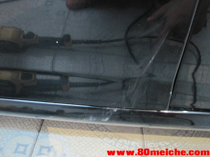

水砂不是太难,是吧?估计你下次刻意独立完成。自己的刮伤水砂研磨抛光。不动手,永远都不会{:77:}

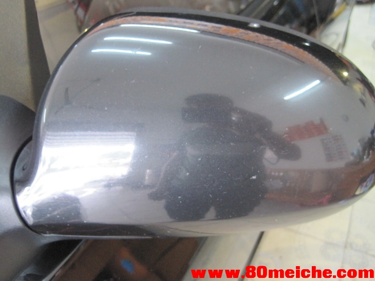

这是我和你提过的,之前粘到水泥的,经过本地的洗车店,扣成这样子?能修复吗?
    87.5 KB · 浏览: 679
    77.6 KB · 浏览: 1,352
报告斯令,这个是如果是摸上去有个小坑的,那就不行了……可以点下油漆,然后等1~2周的固化时间,然后再水砂抛光!不过你还是玩熟机子再说……{:55:}
不是一点的重……而是超级重!不过我就是喜欢重型机械。不过等手头比较宽裕的时候,也会找台festool或者FLEX那些比较轻盈的机器来玩玩。重型机器有个好处,就是自身的重量有些许下压力。
扭力大得离谱,真的没得说!不过呢!发热量也是很劲爆的!很多时候,一操就是连续的5~6个钟。嘿!这机器够爷们……

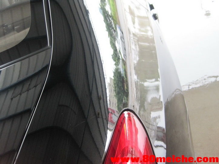

还有一个地面,这是没有坑的!之前喷后保险杠的时候,我想是给砂纸磨到了!你给我看看!
    89.7 KB · 浏览: 692
    96.4 KB · 浏览: 671
这个有救~~
