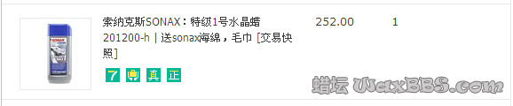

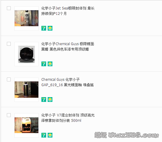

bg1.png本人小白,之前535i做过SONAX的镀晶并一直用SONAX特技1号蜡保养!现在准备用化学小子,请教大神具体的操作流程及方法,十分感谢
cwjjrr 洗车水桶 2015-04-09 1 0 0 2015-04-11 #1 [postbg]bg1.png[/postbg]本人小白,之前535i做过SONAX的镀晶并一直用SONAX特技1号蜡保养! 现在准备用化学小子, 请教大神具体的操作流程及方法,十分感谢
永恒的心 砂石过滤网 2014-10-02 1,473 28 85 38 浙江 我的身份 DIY汽美爱好者 2015-04-11 #4 楼上正解!标准流程就是去铁粉,去柏油,跑粘土,脱脂,上釉,上封体,上蜡,v7保护

cwjjrr 洗车水桶 2015-04-09 1 0 0 2015-04-11 #8 永恒的心 发表于 2015-4-11 12:44 楼上正解!标准流程就是去铁粉,去柏油,跑粘土,脱脂,上釉,上封体,上蜡,v7保护 点击展开... 那就是:1.BL-2.jetsai-3.蜡-4.V7!这么个流程?????
永恒的心 砂石过滤网 2014-10-02 1,473 28 85 38 浙江 我的身份 DIY汽美爱好者 2015-04-11 #10 cwjjrr 发表于 2015-4-11 15:43 那就是:1.BL-2.jetsai-3.蜡-4.V7!这么个流程????? 点击展开... bingo!!
T tongjianping 洗车水桶 2014-04-06 12 1 0 2015-04-12 #12 永恒的心 发表于 2015-4-11 12:44 楼上正解!标准流程就是去铁粉,去柏油,跑粘土,脱脂,上釉,上封体,上蜡,v7保护 点击展开... 这是一套的流程?大约保持多久能
永恒的心 砂石过滤网 2014-10-02 1,473 28 85 38 浙江 我的身份 DIY汽美爱好者 2015-04-12 #13 tongjianping 发表于 2015-4-12 22:00 这是一套的流程?大约保持多久能 点击展开... 看你用车环境了。这是标准流程。
T tongjianping 洗车水桶 2014-04-06 12 1 0 2015-04-12 #14 永恒的心 发表于 2015-4-11 20:43 bingo!! 点击展开... 永恒大神。我又3个问题希望您能解答。1如果不用V7保护的话这套流程下来大约能保持多久效果.2每个流程施工需要间隔多久进行第二项。3如果换成浅颜色车辆是不是就可以把蜡换成化学小子浅色车系专用?
永恒的心 砂石过滤网 2014-10-02 1,473 28 85 38 浙江 我的身份 DIY汽美爱好者 2015-04-12 #15 tongjianping 发表于 2015-4-12 22:12 永恒大神。我又3个问题希望您能解答。1如果不用V7保护的话这套流程下来大约能保持多久效果.2每个流程施工 ... 点击展开... 持久性取决于用车环境,露天停车和车库停车差别就很大!釉下掉半小时上jet,封体下掉半小时以上,最好几小时后,上蜡。浅色车效果肯定没有深色出众,换浅色专用蜡当然更好
