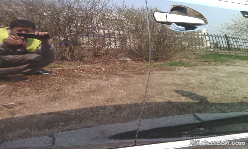

买了两个桶,打蜡工具一堆、大小毛巾若干条,蜡买的是Ad(盖纹釉)+沃夫冈3.0封体+午夜黑火(都是分装的),因为第一次打蜡,所以先看看效果。宝贝到齐后一直跃跃欲试。{:81:}终于今天休息,于是找到一家洗车店,店是这周6才正式开业,现在试营业,人少,正好适合我。从早上9点一直弄到12点多,累的一身汗,擦车大姨都看不过去来帮我擦车,(用我买的毛巾)。希望后直接去装饰间,第一次打蜡,所以没敢上沃夫冈3.0直接。蜡釉+黑火。可能是在屋子内,打完后感觉效果不明显,有点小失望{:5_291:}。当我把车开出去后,我醉了......{:72:}
直接上效果吧(就我自己洗过程真没法排)
因为先找的店面不熟络,等以后混熟点的,再找人给我拍,到时候一定补上。
这次打蜡,虽然没少爬文,也发现了很多不足,比如毛巾掉毛{:28:},后视镜没有清理干净,导致开回来的路上,留下了水印,不过还好整体效果不错。
