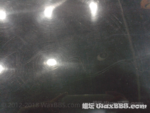

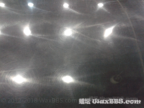

这部黑色车,全车都是一圈接着一圈的,还夹杂着深浅不一的划痕!无语,好难看,怎么会有这样的,无光泽发白症状!
1应该怎么处理比较好,比如步骤是怎么样的,应该先从什么盘什么研磨剂最合适,最好说上牌子型号
2这种漆面,看着是发白的,是不是意味漆面很薄了呢?
3我看别人抛光,一个小块地方抛的时候,周边贴了东西划分出来,这是为了什么,是不是防止抛到以外的漆面,还是其它的

抛光处理,从细抛开始,如果效果不满意,转用中抛,再细抛,还是不满意效果就用粗抛,再中抛,再细抛!
推荐使用美光或者曼泽纳的产品,楼主应该是新手,推荐用DA抛光机。
用美纹纸贴着主要目的是对比效果。

帮顶下。。。这么惨,需要做研磨抛光了,不会的话,推荐你还是找靠谱的店家吧
这个已经抛过光的了。只是…………
现在的状况有点像全车水砂磨了一遍!太可怕了。都是平时的粗暴洗车洗出来的
看起来被煞笔路边洗车店拖地一样给你漆面抛了一边,完全做不到半点镜面效果
卓越抛光
2015-01-16
就是像是扫帚疙瘩+3妹 搞出来的效果 最好测一下漆面厚度 测出平均值 可以的话RO+羊毛+粗 DA+还原 由粗到细试抛一下 找出理想效果 估计等全车搞定后{:5_298:} 享年。。。。。
