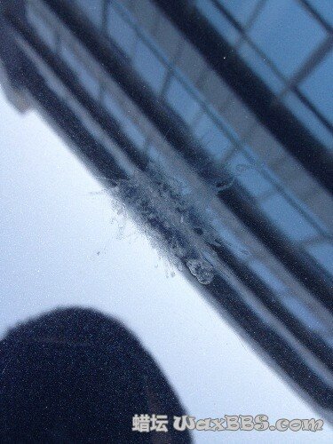

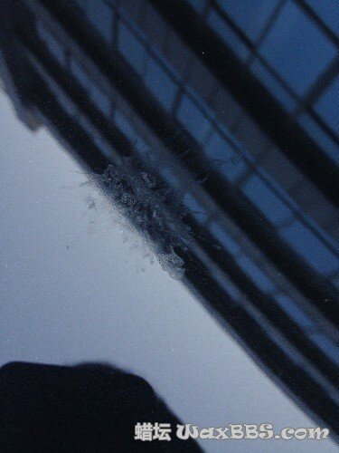

黑色车,不知道什么时候被滴了滴黑色的树胶,发现时候早就干结,用清水洗掉之后,发现漆面留下了这样一滩印记,不敢用力擦,因为感觉清水怎么洗都洗不掉了,不知道是不是自己属于腐蚀到漆面了,还有办法弄点吗?某些角度逆着光看很明显,太难受了…求救

是否有类似裂纹在上面?如果有的话估计来不及救了,只能沙掉没有裂痕的地方,抛光淡化

上了镀膜、封体、蜡没?如果有得话,那就还没咬紧油漆吧。我前几天也一样,但不是树胶是鸟粪。脱掉封体车蜡后,130洗掉了。然后再补封体车蜡

其实可以用去虫胶或者不干胶的试试,跑泥对于某些污染也有效果,多试

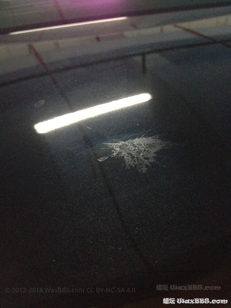

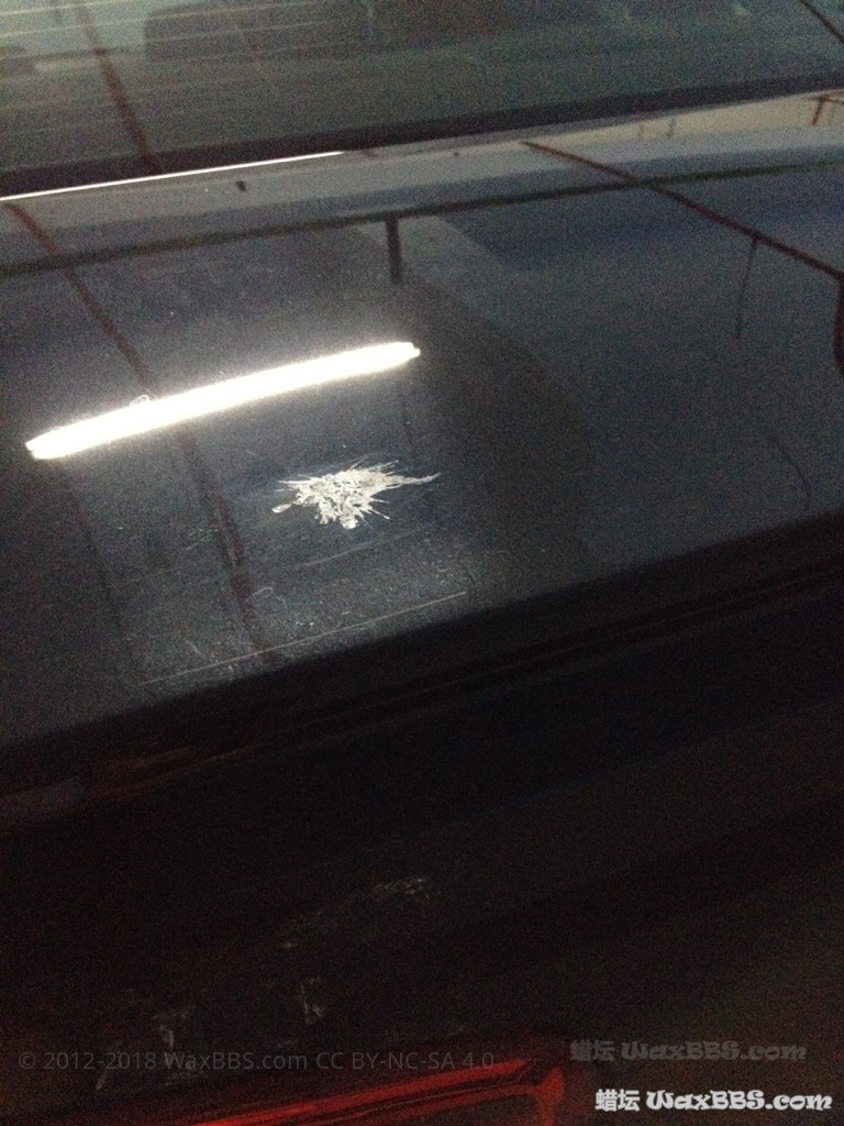

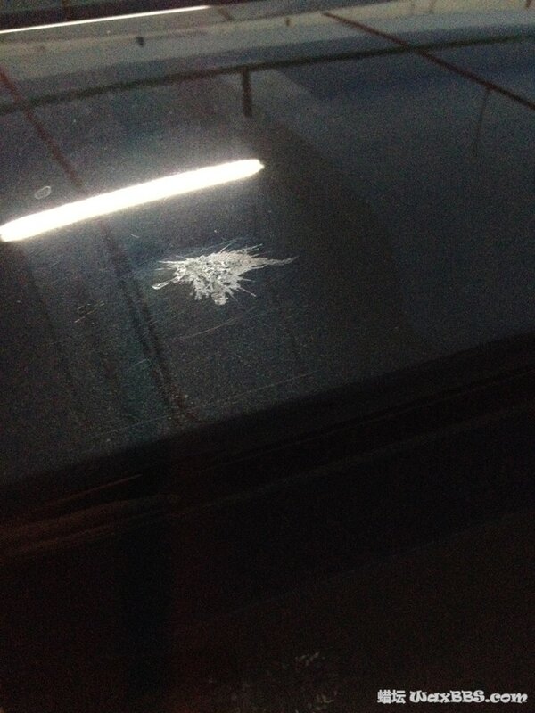

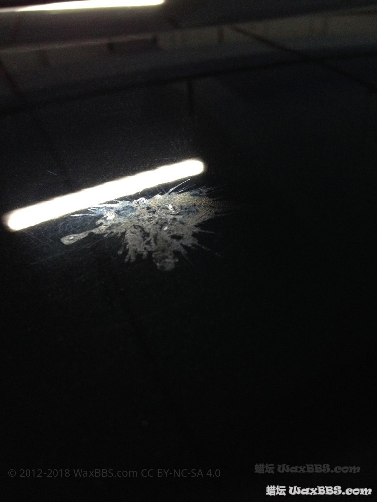

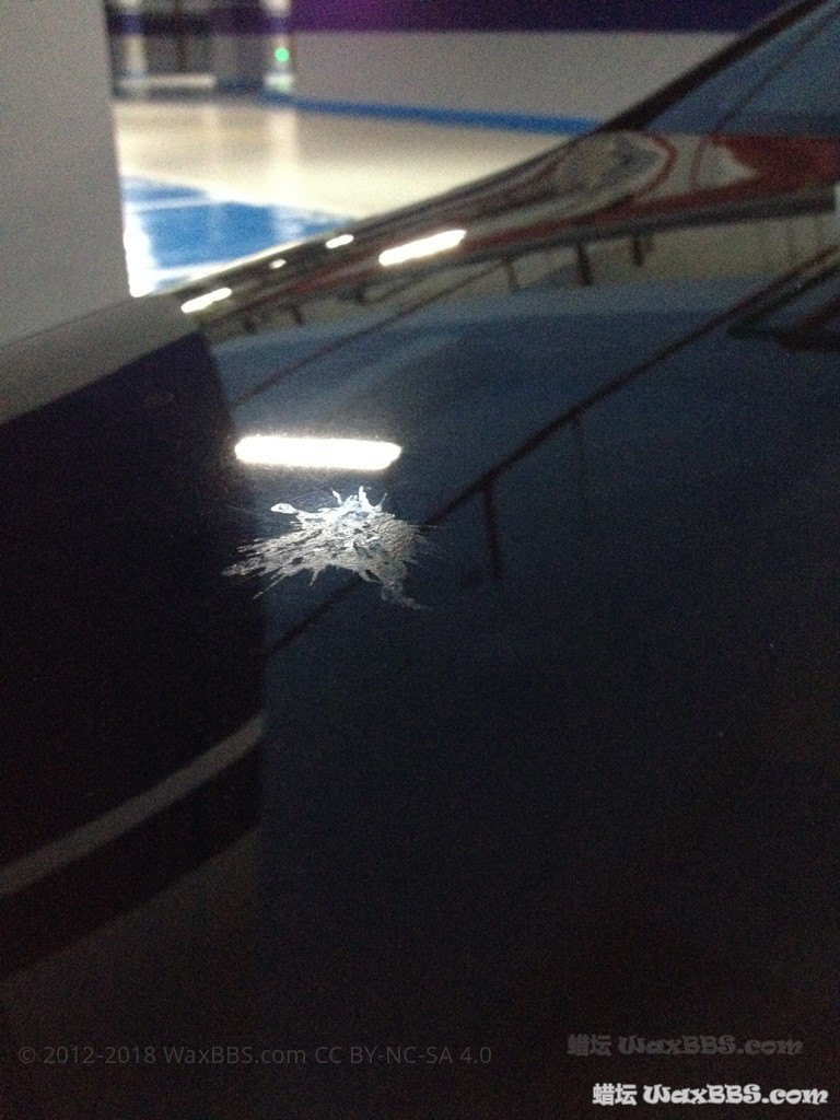

似乎真没救了。。。这几天用蜡用风油精什么的土办法都试过,没任何改变。。。今天在车库逆着灯光拍了几张更清楚夸张的,这些角度看着实在是太受不了了 。。。虽然其实正常光线下,不去刻意找这个印记倒是看不到,但一直都比较在意车漆的完美主义内心实在是忍不住会去看。
那么问题来了,这样伤心的印记,大神们觉得有必要去打磨抛光处理不?处理完是否能完全看不出?对了,车漆是幻影黑。

柏油清洁剂喷上,用上画圈试着溶解它,如果一点效果都没有,看来就得水砂了,如果有一点效果那就继续试试,没有了胶质再抛光
