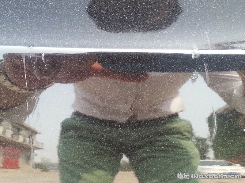

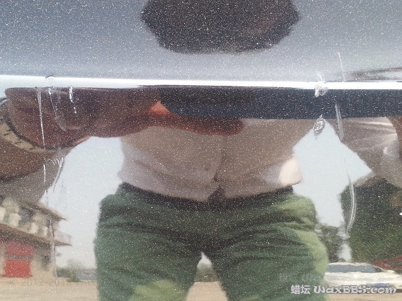

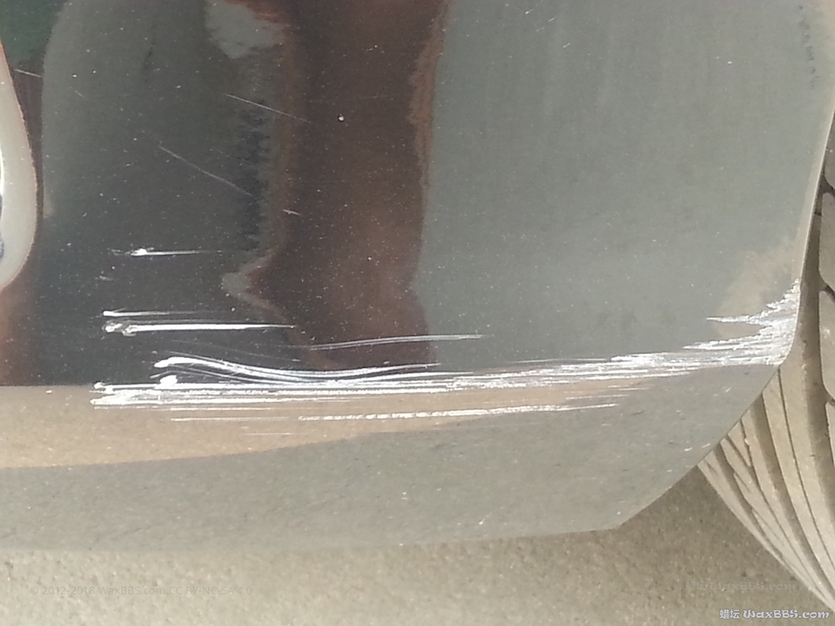

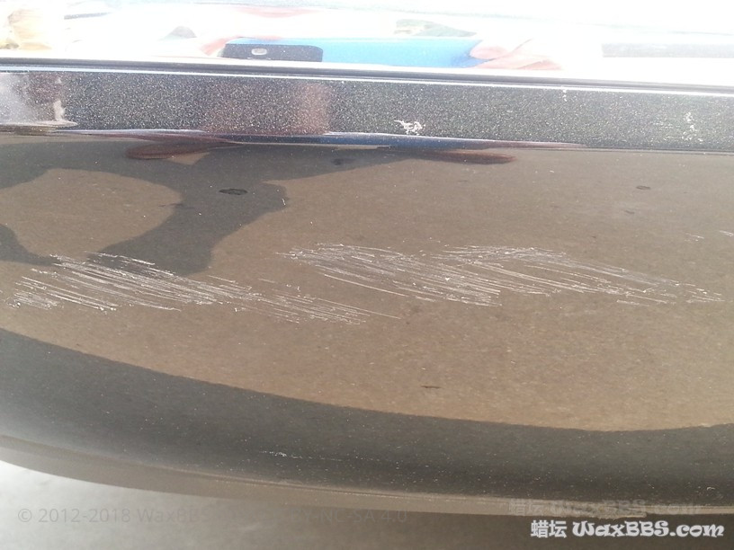

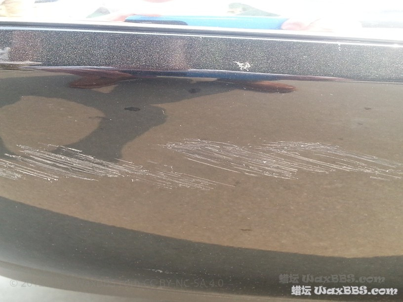

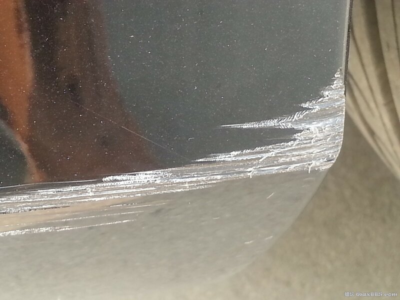

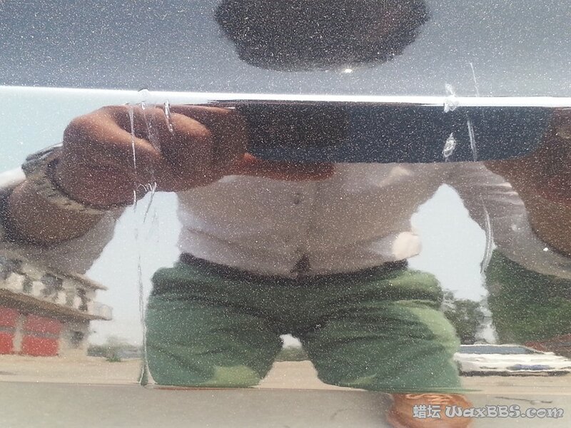

修复技术 新人一枚,请大神门帮忙看看这划痕,用什么办法修复,前杠一处较深,后杠两处,谢谢了

都露底漆了,肯定要喷漆了才可以修复了!
不做钣金和喷漆,修复效果很有限!

漏底漆的话肯定做不回来,个人建议水砂上一遍,粗抛一次 看看有没有效果,没有效果就去喷漆吧。。。

第一二张 只能喷漆了 后面的可以拿水砂试下 效果可想而知咯 喷漆后 粗抛、镜面还原、上蜡或者镀膜、封釉 。就OK了吧。
