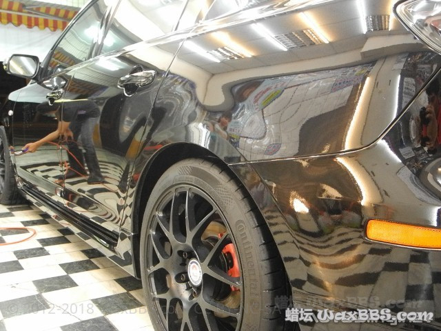

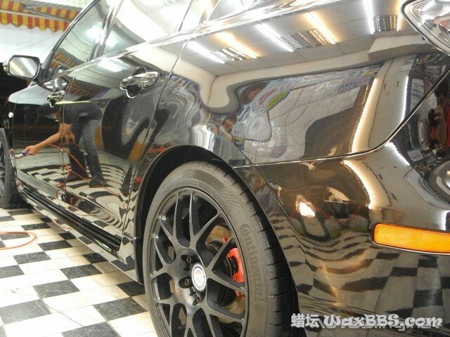

有些蜡的介绍书里,提到了深邃感。估计很多新手无法理解深邃感是怎么回事。找找硬盘里的施工图片,找到了一张美光M21合成封体剂的效果图。
深邃感呢!一般是从深色的车漆上才容易体现出来。简单的解释就是发出强烈的深沉亮度。而不是发白的亮度。
下面的图片中,左边的就是上了封体剂的。这个比右边的颜色更加深沉。这就是所谓的深邃感了。右边的虽然反光度也不错,但是就显得发白了。很明显,我们是更喜欢那种深邃的感觉。看着非常的舒服……
小白们自己感受一下这个深邃感的感觉吧~多说没用

左边的比较自然,看上去很柔和。右边的感觉好像直接把光给反射回来了,比较刺眼。

说白了深邃感就是你对着车漆可以看清楚更深更远的景物。菜鸟见解
黑洞就是深邃了。越是见不到底的,深邃感就越强。
深邃感不是指黑色,是暗沉的神秘感觉,可以这么说:深邃感是低调的华丽!
深邃感与色彩,清晰度无关
