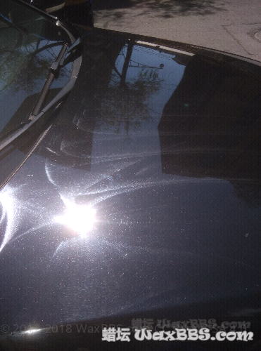

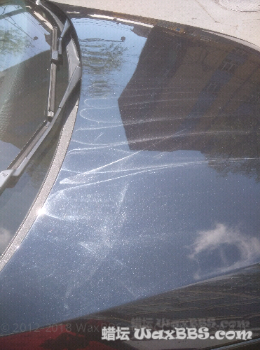

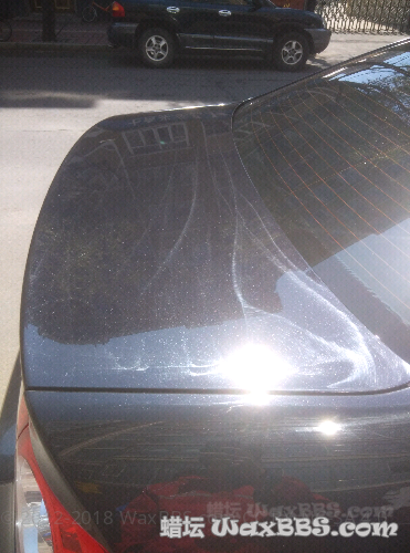

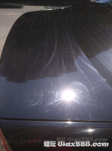

修复技术 大神们快来帮帮忙。谢了

那画面太美我不敢看。。。。漆面清洁度可以的话,用DA抛吧

眩光的形成主要是因为旋抛机器的旋转轨迹留下的。使用偏心机来处理即可。

应该是洗车店抛光抛出来的吧。。。真的太“美”了
表示已经不敢让洗车店抛光了。
一看就是路边洗车店国产抛光机画画一样耍了几圈造成的,我看他们基本都是手甩到哪里机器走到哪,没个章法。
楼主自己备个DA自己处理下好了

感觉抛车的人应该是个新手,技术肯定不用说了,想说的是他的想法是好的或者说态度是好的,从弓型纹就看出来了,但他手法和施工细节做的不到位,所以推测他是个学徒,一个还没有被野店完全同化的学徒

抛光形成,上面的大神己给方法,再简单点就找别的专业点的店家处理

橙色的工作装和门面的那个字体装修风格猜的八九不离十啦。你那个抛光出来的痕迹估计是用了3寸的抛光盘吧,太小了受力就大了就容易出现这样的痕迹,换一个5寸或6寸的盘,配合正确的研磨剂以及正确的施工速度和下压力,最后用你家店里的打蜡机配合还原盘及镜面还原剂试试。你这情况就直接用最后那个步骤应该能救回来。{:55:}
