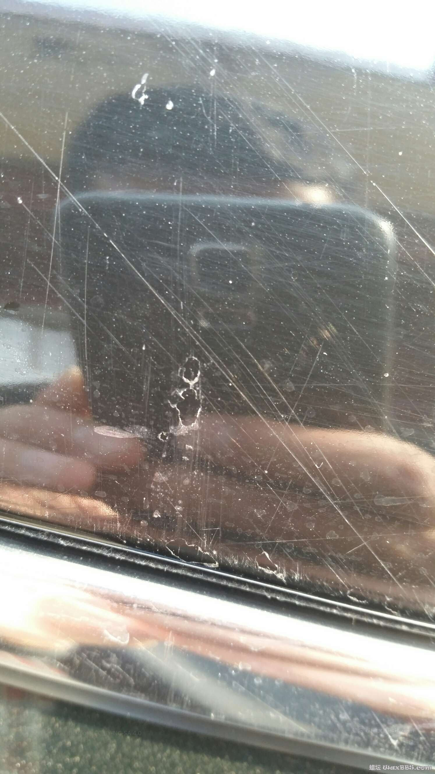

车漆镀晶后什莫情况下车漆会脱皮?
车样年华汽车精细护理 洗车水桶 2015-05-17 39 1 0 广西北流市 2015-09-18 #4 应该是后喷漆的清漆层脱落,镀膜属于纳米级别,真的要厚到这样的程度,不知道需要镀晶液了~~个人愚见!看下有没有专家来分析下! Reactions: 芥样仔刷车
L lizhuacm 洗车水桶 2015-02-13 6 0 0 河南 焦作 我的身份 DIY汽美爱好者 2015-09-18 #5 分两种情况:1,镀膜施工前,漆面清洁没有做好。2、镀膜剂本身质量问题。 不过你这车漆看起来真的不像做过漆面保护的,多爬文,有条件自己做吧
z461596710 洗车水桶 2014-12-02 75 1 0 深圳 我的身份 DIY汽美爱好者 2015-09-18 #6 作者: 车样年华汽车精细护理: 应该是后喷漆的清漆层脱落,镀膜属于纳米级别,真的要厚到这样的程度,不知道需要镀晶液了~~个人愚见!看下有没有专家来分析下! 点击展开... 你分析的没错 是清漆 脱落了 ,镀膜怎么可能那么厚 呢
z461596710 洗车水桶 2014-12-02 75 1 0 深圳 我的身份 DIY汽美爱好者 2015-09-18 #7 这个车漆 这样子 也能 镀膜? 起码 做个抛光啊 大哥 Reactions: 芥样仔刷车
张 张振珂 洗车手套 2015-10-09 64 5 5 36 济南 我的身份 汽美店家 2015-10-11 #8 车漆脱皮,是之前喷过漆,底层没有处理好,看这个样子是根本没有磨直接喷漆,(也可能是没磨好),
