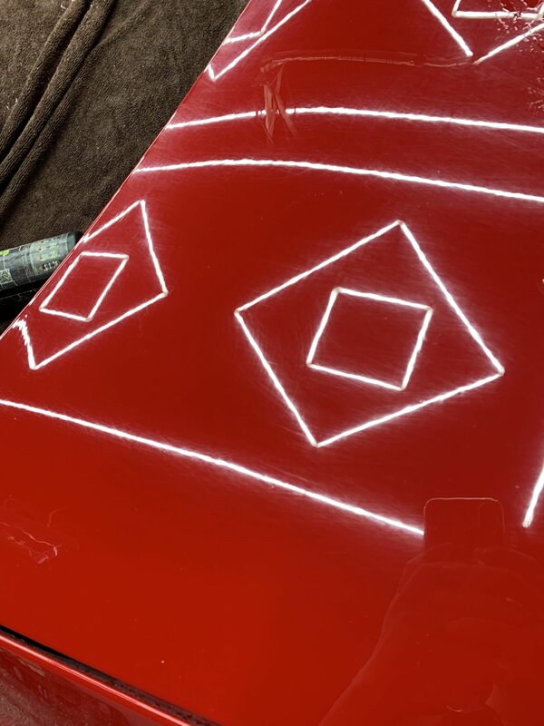

先看看机盖…
都是刮痕…于是就开始了愉快的50/50!

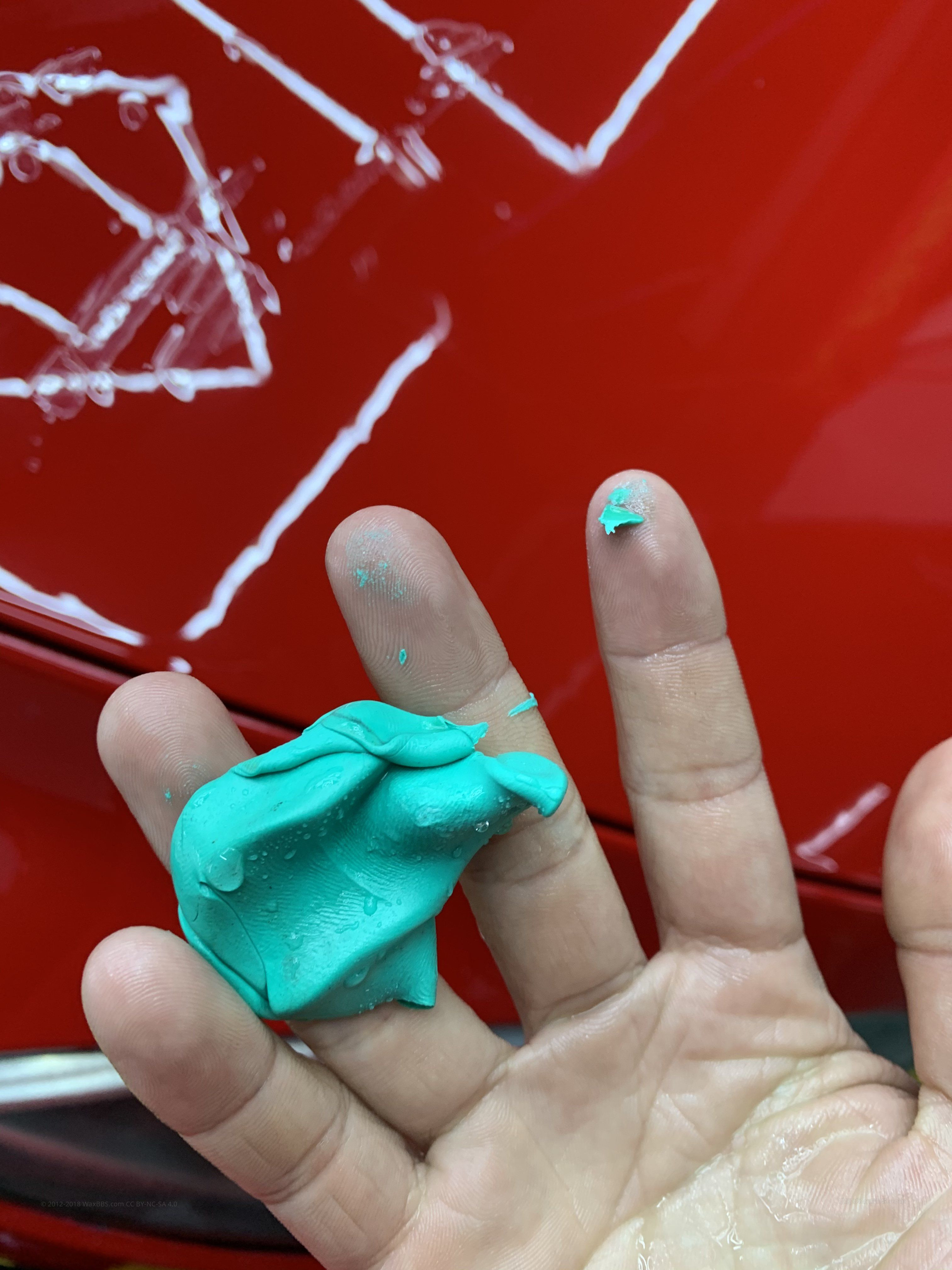

去铁粉!

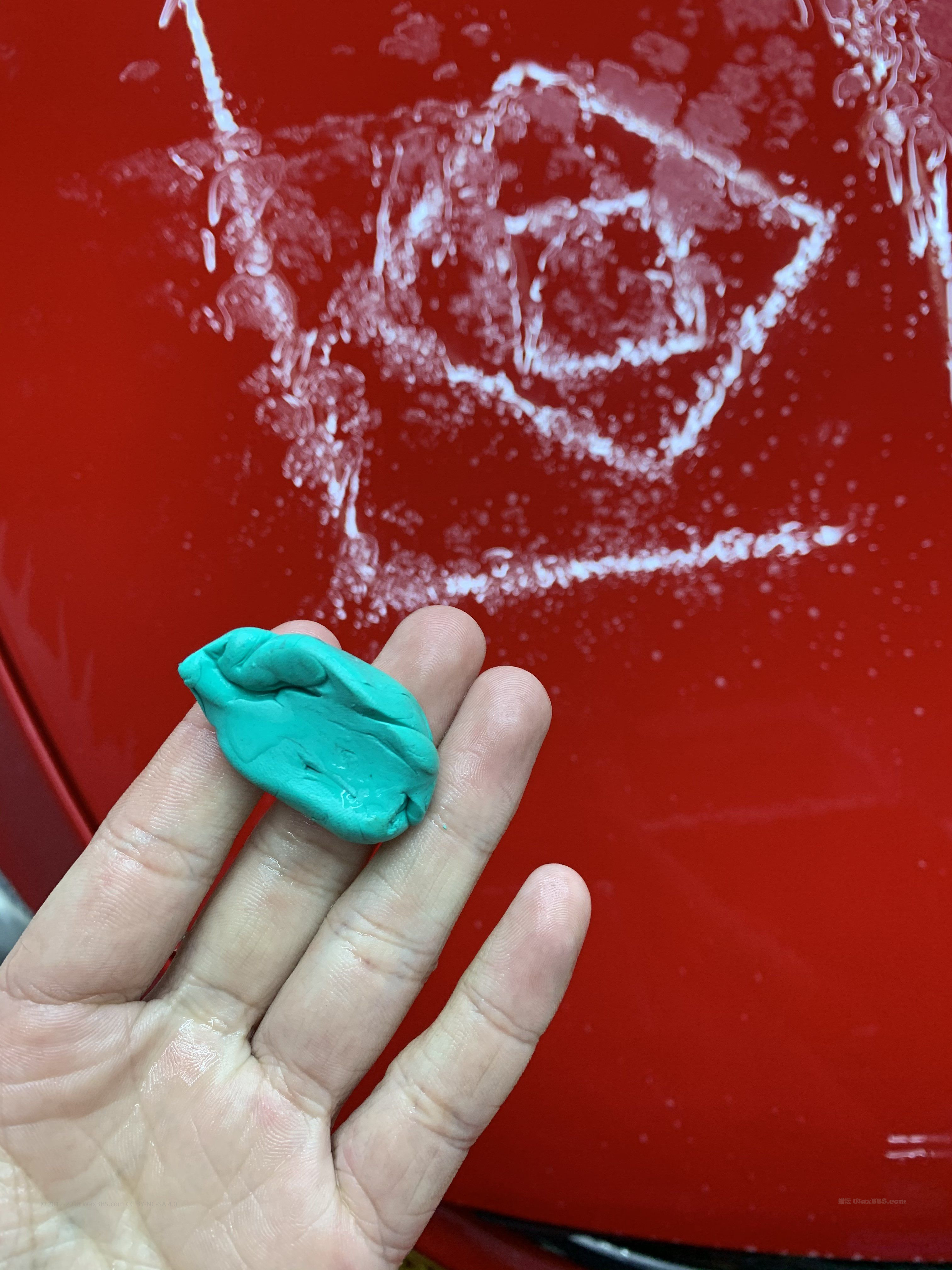

很多铁粉…用的店里的杂牌铁粉…反应了两分钟左右就冲掉了…然后店里的柏油只有罐装的杂牌…我就没想着去了…直接走泥…
店里的杂牌泥…非常之难用…
没有专用润滑剂…用杂牌洗车液走完了甚至把我的手给黏上了!!靠!!

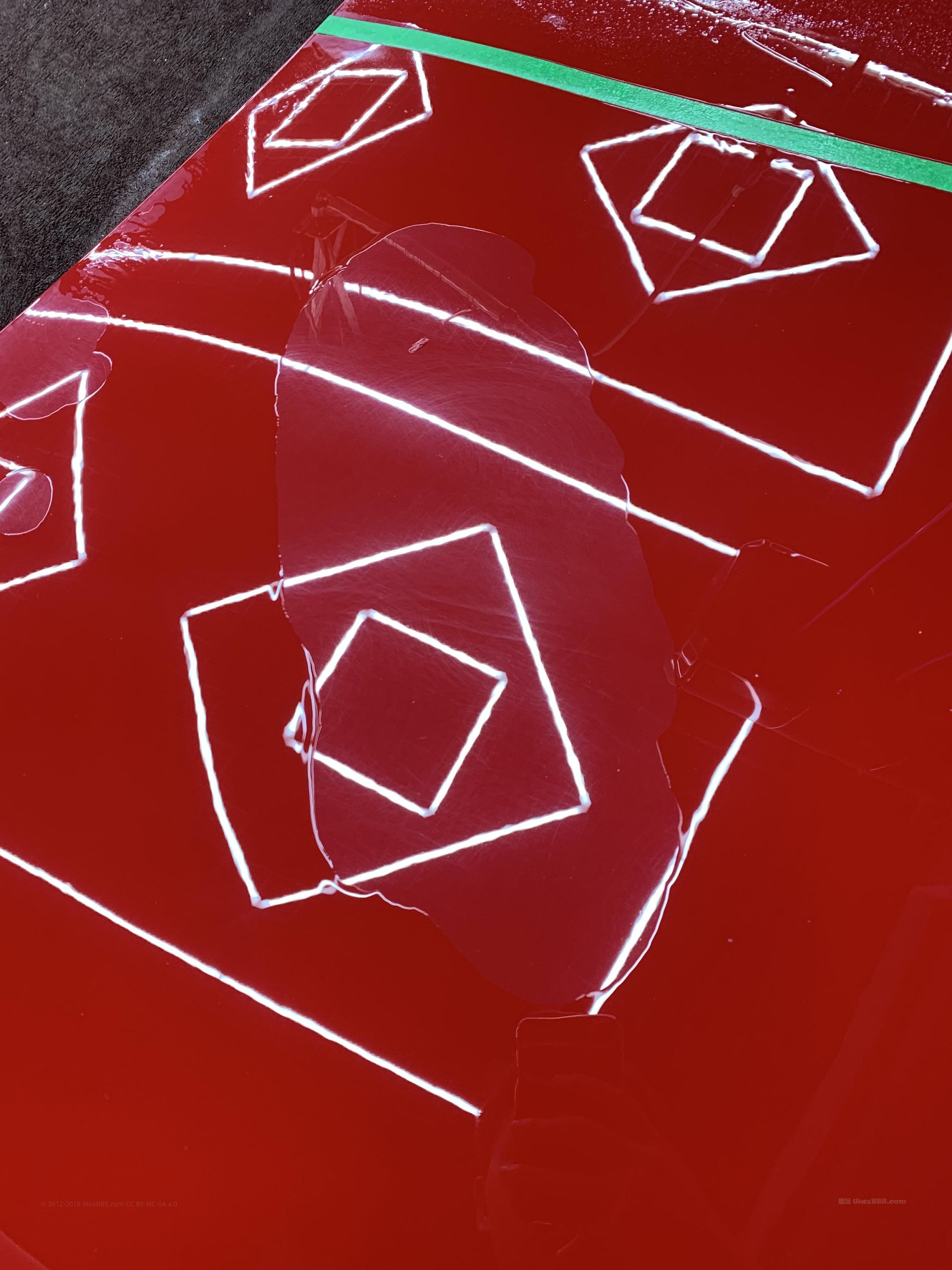

走泥完毕以后…没有膜厚仪…直接水砂哈哈!
五金店买的5块钱好多的3m1500...
砂完以后…用的明大帖子里的vvvvv 一遍又一遍

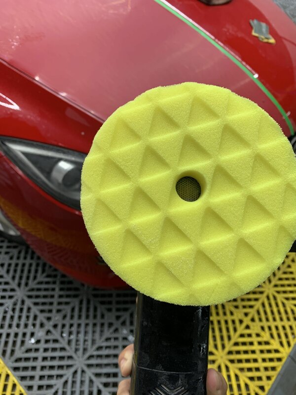

用店里的杂牌ro...
觉得羊毛杀伤力太大了…换成了这个不知道干嘛用的盘…
用自己在某宝买的猛男1000 2200 3000试用装…好贵
先用1000+那个不知道啥的黄盘走了一下…2挡推开走弓…然后第一下就出划痕了…尼玛…忘了喷点水…
4挡压了三遍以后太热了…赶紧换其他地方
第二个面以后觉得那个黄盘太难用了换成了羊毛…然后走完了一半机盖…
最后半个机盖全是ro打出来的圆环纹……然后之前2200被我用完了…所以一直1000+羊毛 ,最后收尾用了杂牌da+3000 并没法收掉…等过几天2200到了我再用ro走一遍然后再da吧………好惨的纹

估计问题太复杂了大家都不愿意开口,你这个引擎盖是不是重烤过漆的?
franklee628
Adventure never ends.
2012-08-24
398
57
是的~不过后来我用着da+曼泽纳3000撸出来了…
问题解决了就好,就是看着清漆下面的色漆烤漆不良的样子,如果是这种情况,其实不必一直水砂,就算清漆砂穿了也不一定能解决问题的。

Ro机带出来的漩涡纹怎么去呢…论坛搜了好多天了一直没有关于这个的,不是炫光…是那种半圆形的划痕似的纹路
franklee628
2012-08-24
398
57
我看不到图,不过据你说的,如果你判断准确,是RO机抛出来的,那一定问题出在抛光这一步上,我随便举几个例子,都有可能但不一定是唯一成因:
1。RO机运转不平稳
2。背板没装好/劣质背板
3。抛光棉盘有问题
4。下压力不均匀/手法不正确
归砚丶丶
2020-06-11
32
23
山东临沂
1。RO机运转不平稳
2。背板没装好/劣质背板
3。抛光棉盘有问题
4。下压力不均匀/手法不正确
Ok 应该是下压力不均匀 感谢指导
