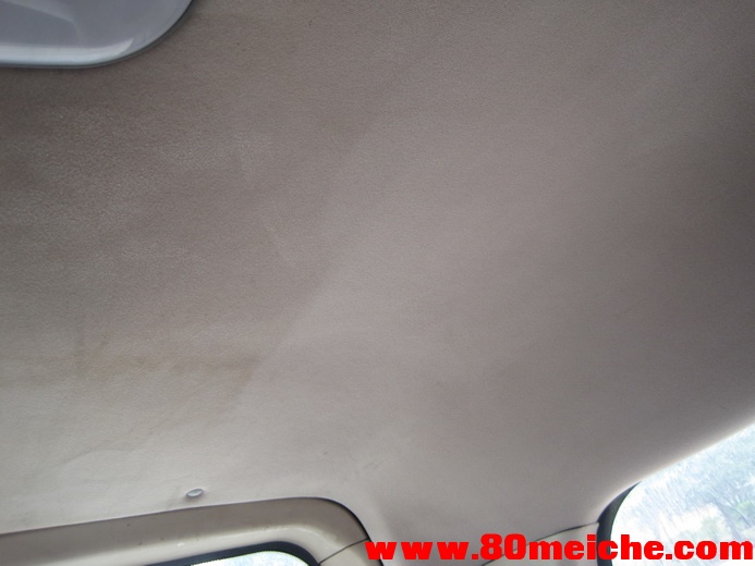

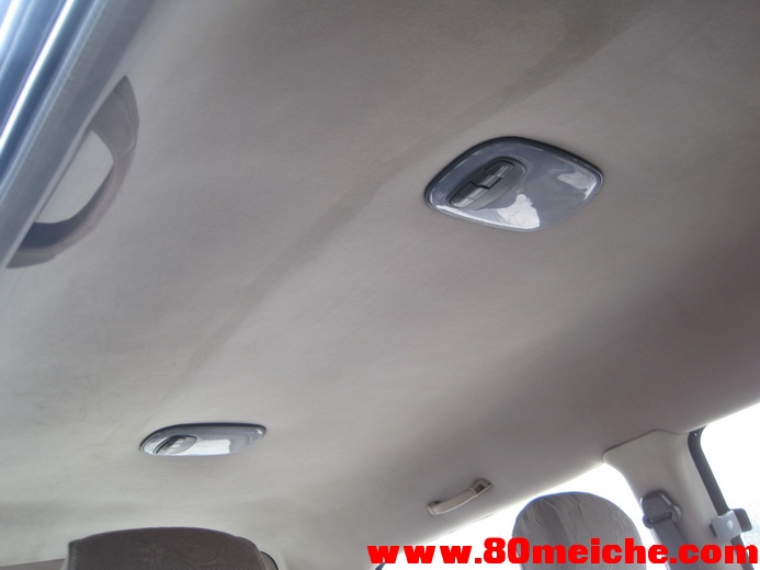

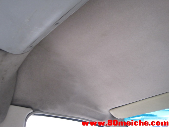

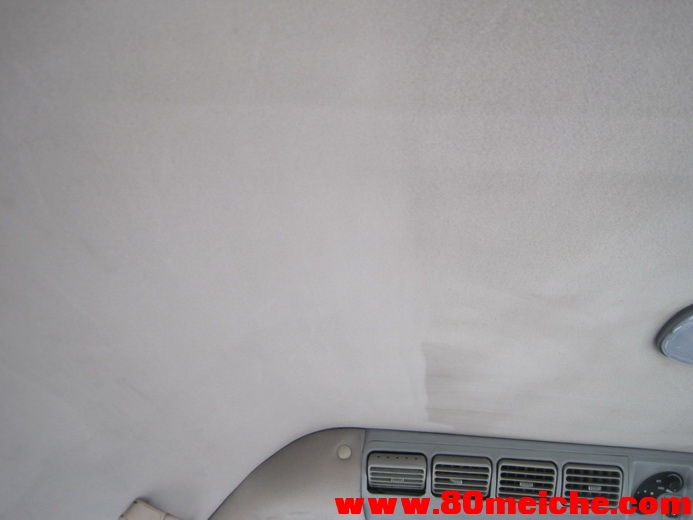

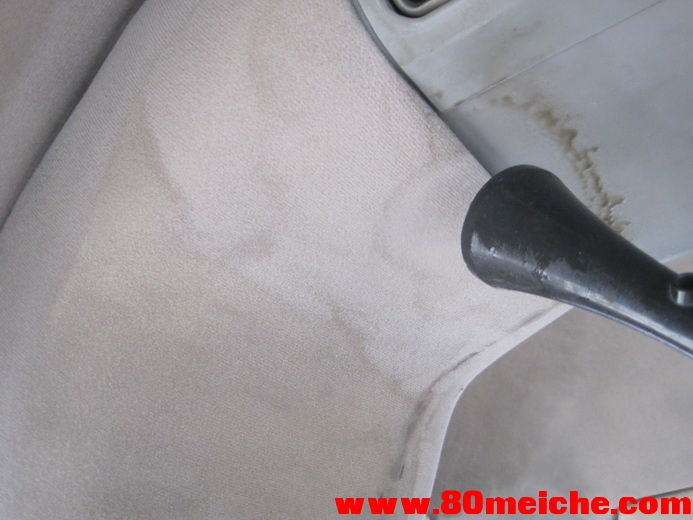

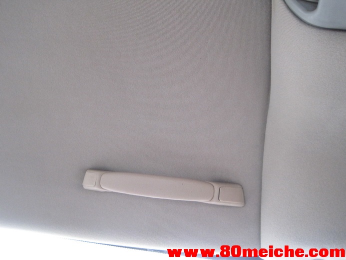

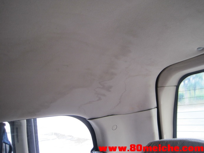

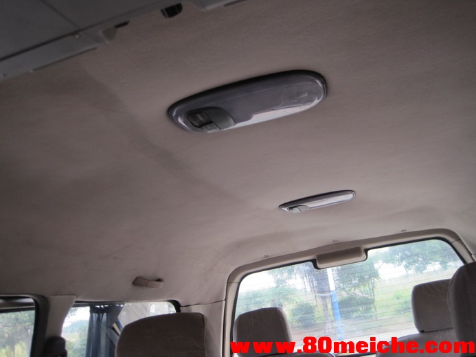

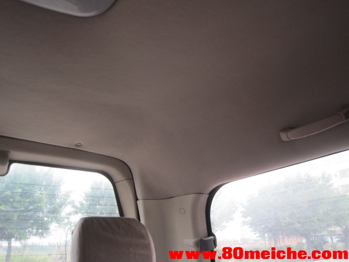

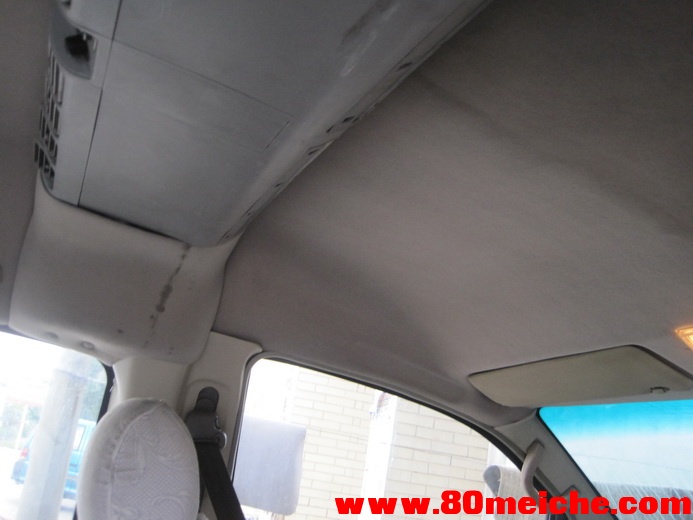

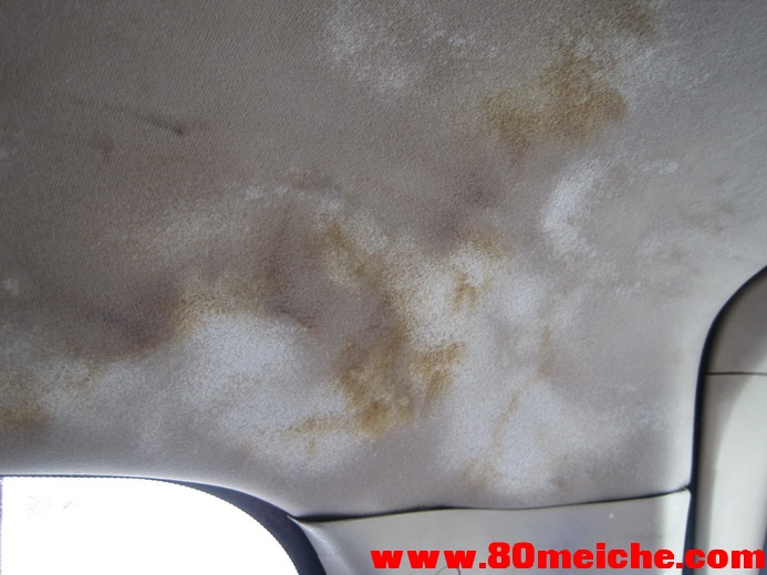

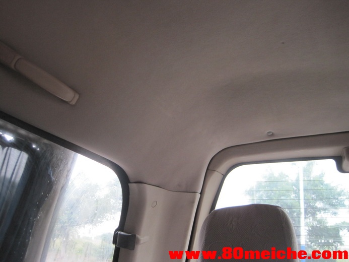

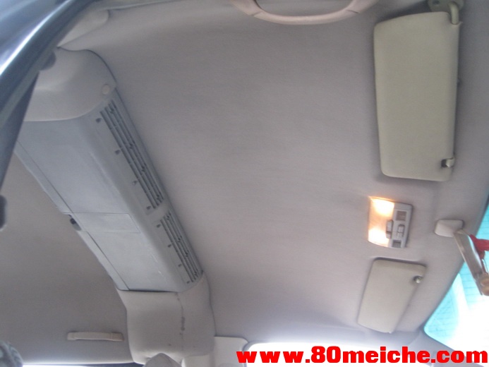

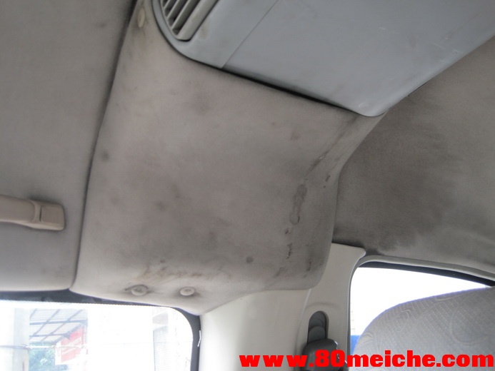

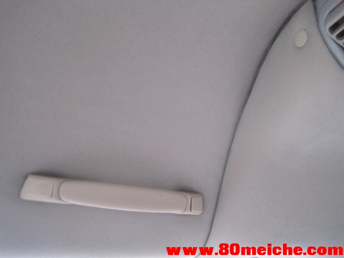

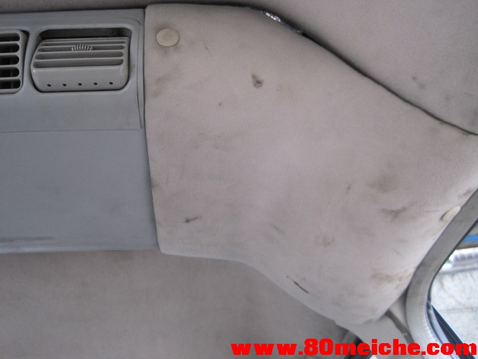

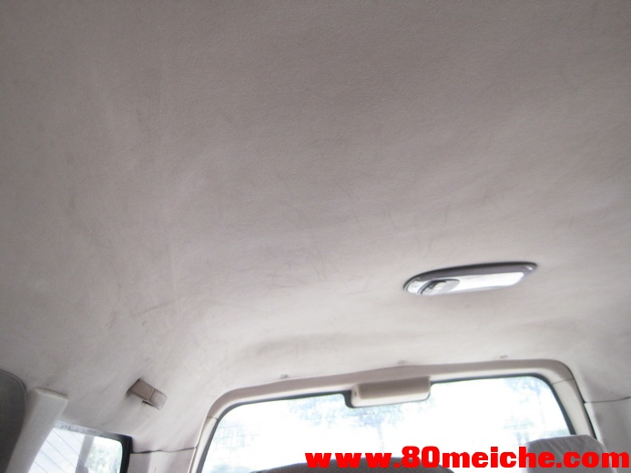

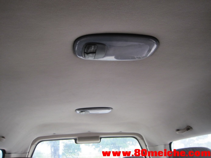

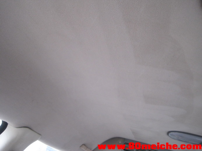

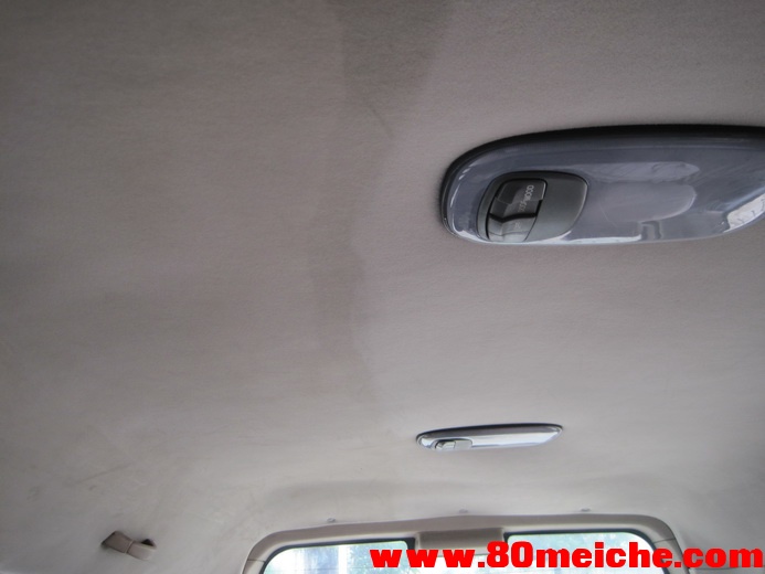

清洗很脏的天花顶棚
经常开窗。5年车龄,顶棚有点夸张。车主说走遍整个市区了,都说搞不好,后来不知道通过什么关系,找到了小弟我……

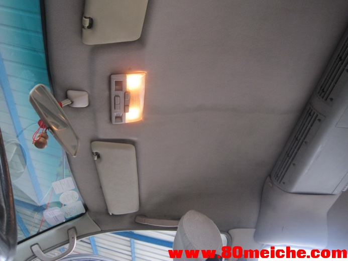

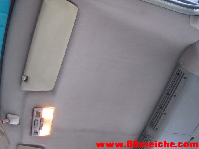

不过这么脏的顶棚,今次洗出来的成果算是侥幸了过关……但貌似车主觉得效果不差,看着很兴奋的样子。还追问我这是从哪里学来的。我只能够苦笑。。。
这个顶棚足足洗了我1小时。气泵都快热爆了……{:38:}

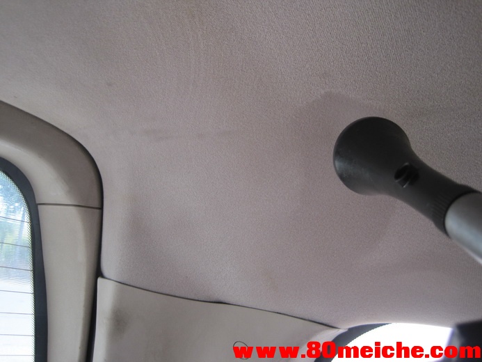

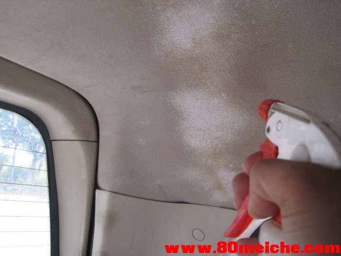

求教程

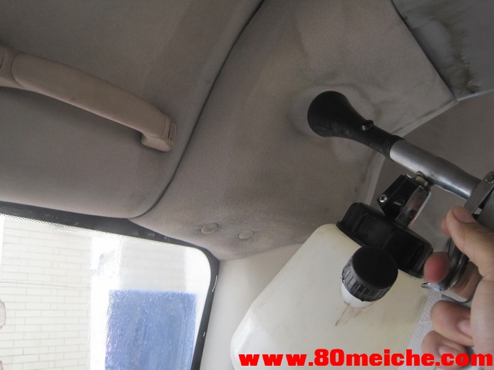

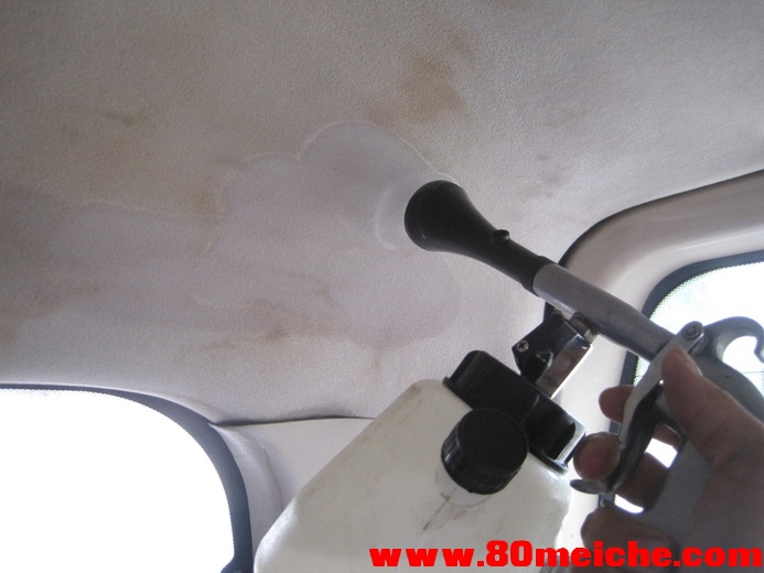

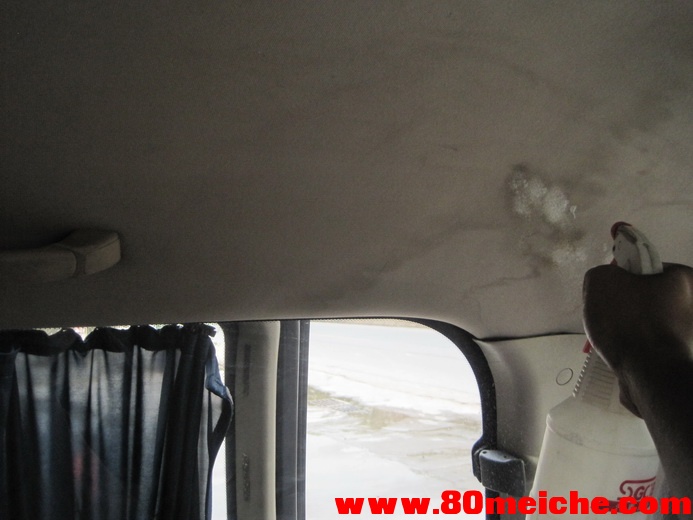

根据污垢判断所用到的清洁剂。
首先,从顶棚的某个边缘开始喷清洁剂。然后装有清水的龙卷风喷之!干毛巾轻轻印干多余湿气。再用纯风的龙卷风击出污渍和残余清洁剂。
其实没多大技术含量,问题是够不够细心的啦!
