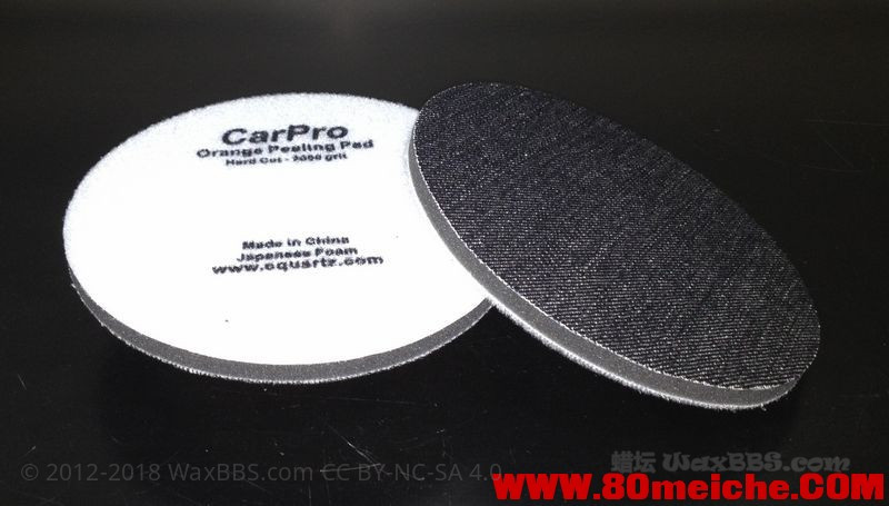

上次进货收到CARPRO厂家赠送的两张去橘皮的抛光盘,一直没有机会试用,正巧前些日子给前后保险杠喷漆,橘皮非常严重,今天实验一下用抛光盘和水砂纸去橘皮的不同之处。
首先来介绍一下产品
紫色的是Velvet #3000 去橘皮抛光盘 针对原厂漆面的橘皮可以做出相应处理
黑色的是Denim #2000 去橘皮抛光盘 针对重新烤漆的漆面橘皮可以做出相应处理
开始好奇#3000的会有什么效果,试抛了一下,基本无任何效果,改用#2000的。

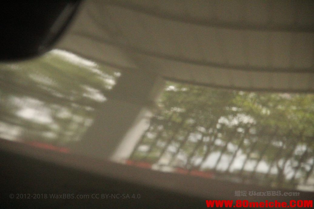

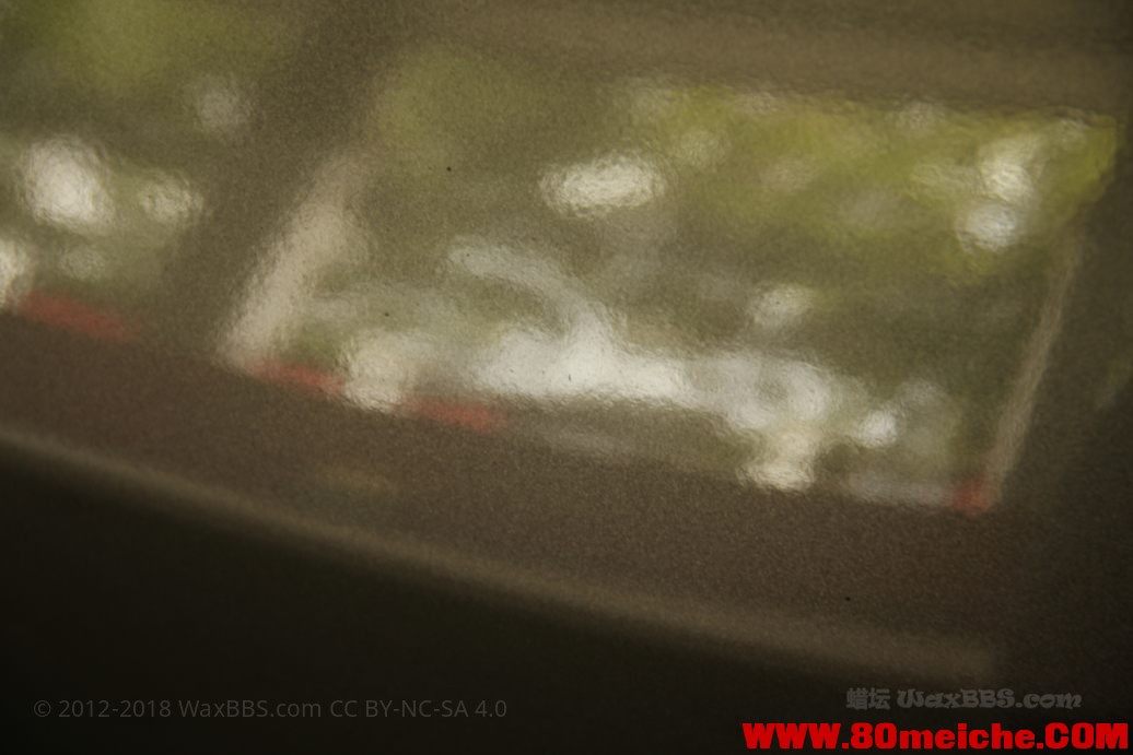

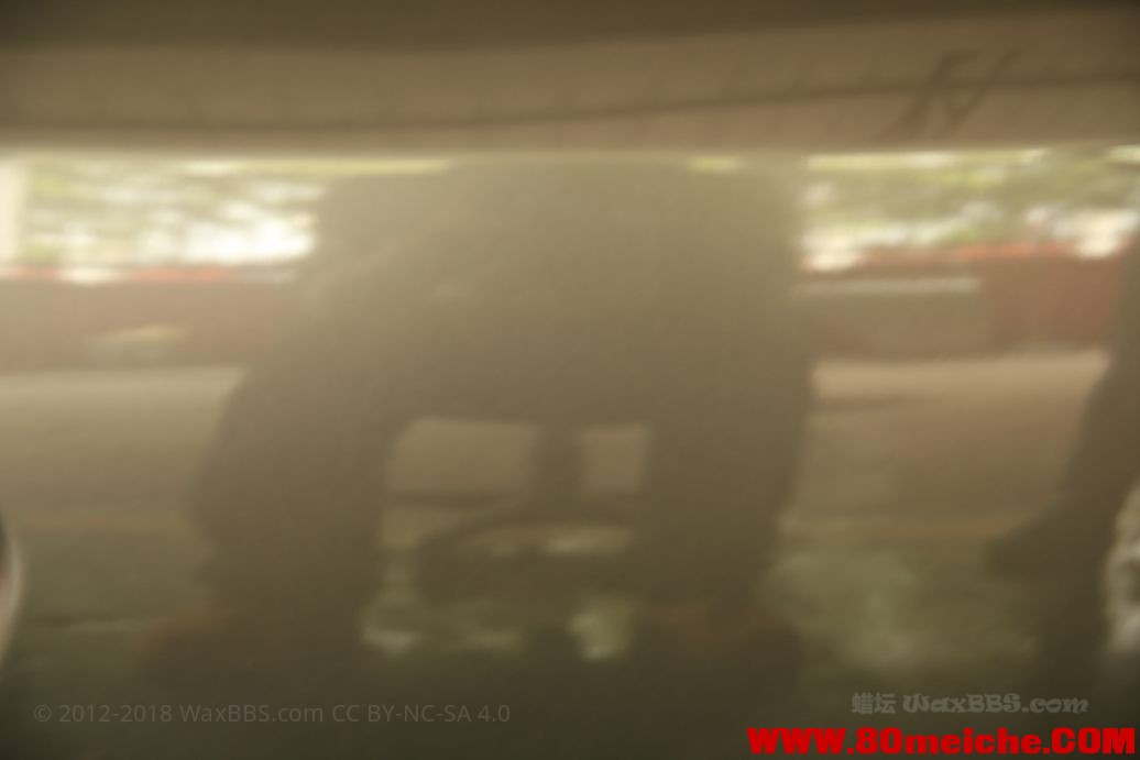

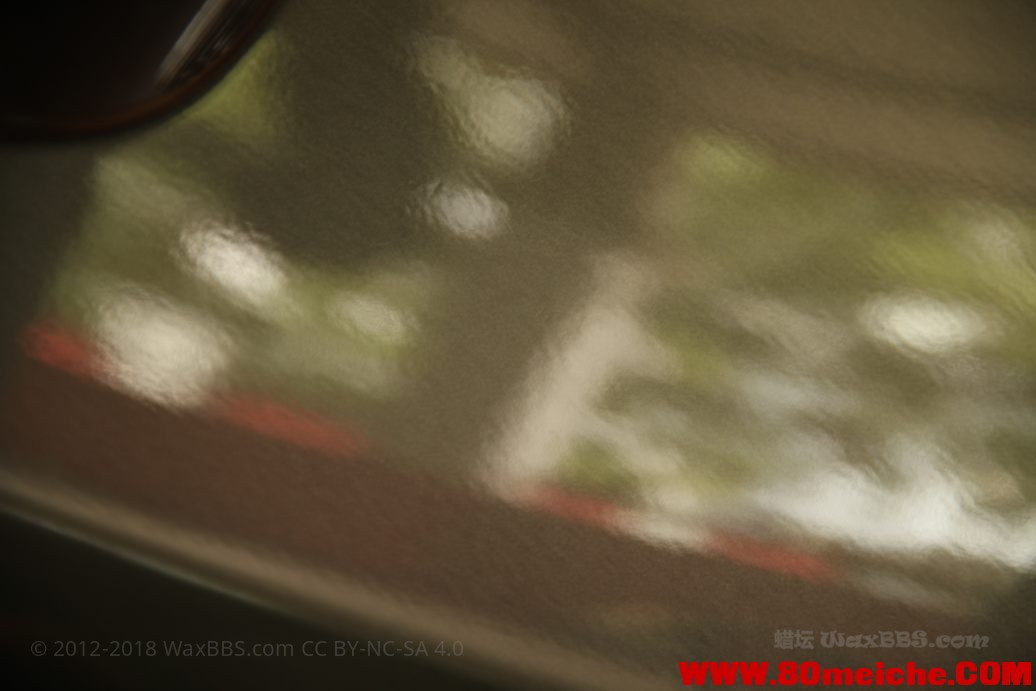

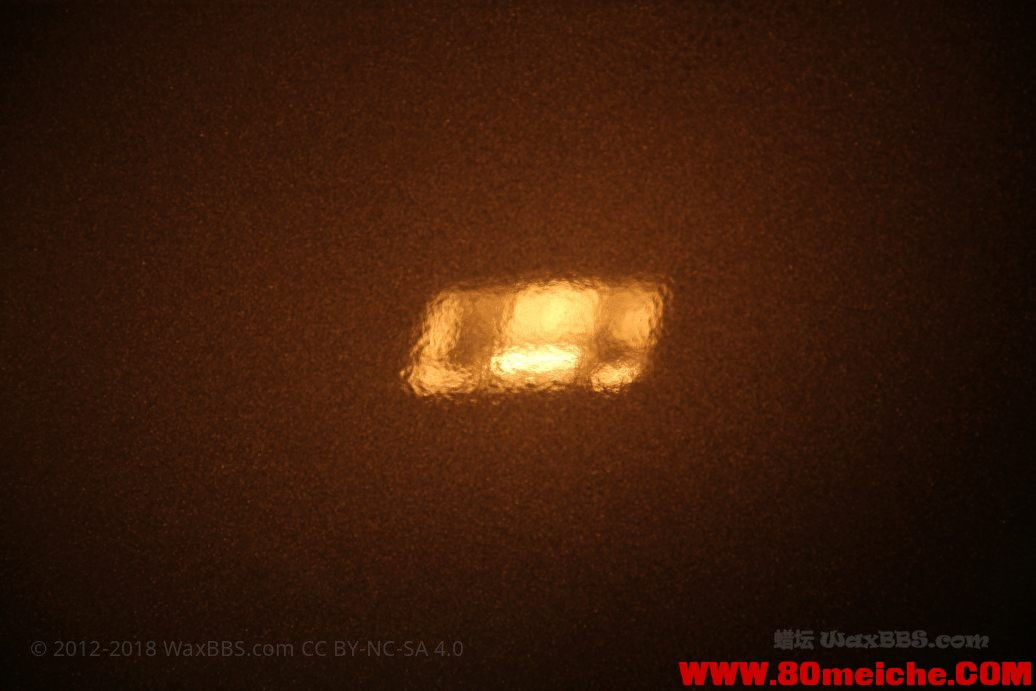

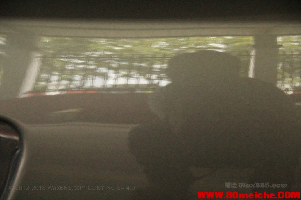

处理前,橘皮非常的严重。
抛光使用Makita9227+Denim#2000+Menzerna 34A
这一步抛光后会橘皮会被去除, 但会留下一定的眩光纹,可以用DA机轻松去除
PorterCable7424XP+LC Polishing Pad+Wolfgang TSR
PorterCable7424XP+LC Finishing Pad+Wolfgang FG

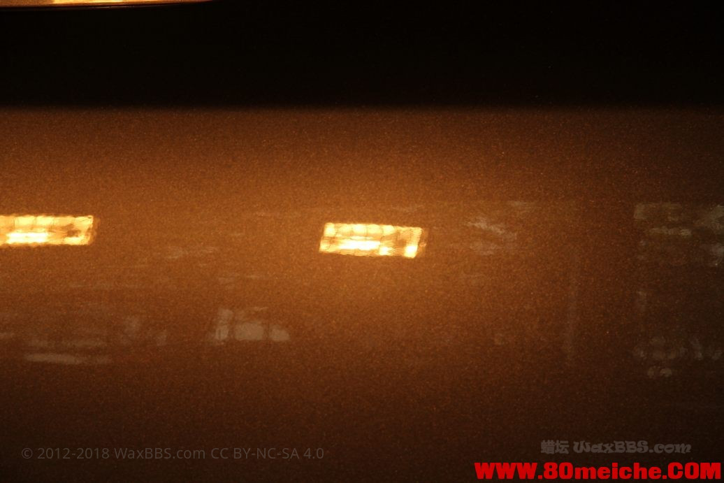

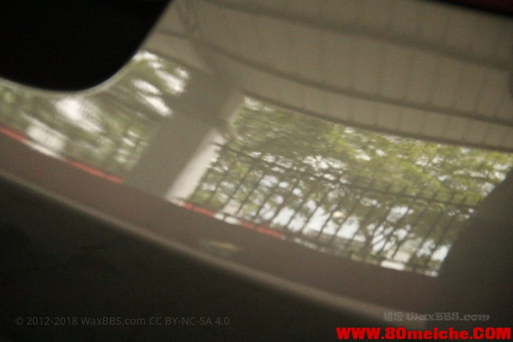

处理后的效果
总结一下,这种去橘皮抛光盘,相比水砂纸效率更高,而且不会留下水沙后的亚光效果(抛光后也会消失)。缺点是会留下部分眩光纹,需要更多步的抛光才能达到完美效果。使用时轻松,但不要忘了切削力也等同于2000号的砂纸,不可以过度的抛光,以免损伤漆面。
